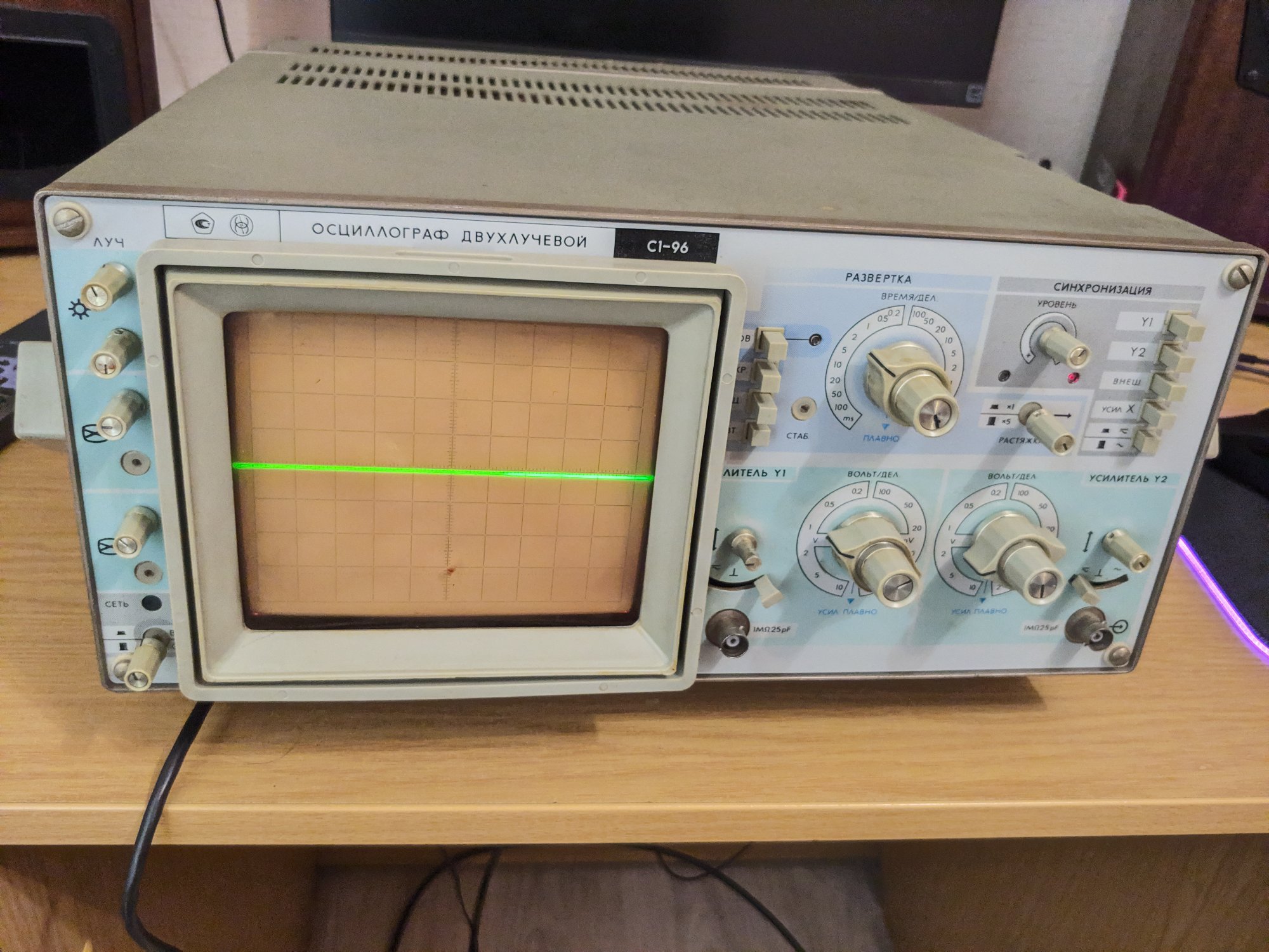

Купил с1 96 не кусаный, 1988го года. Завтра уже будет у меня.
Отмывал долго.

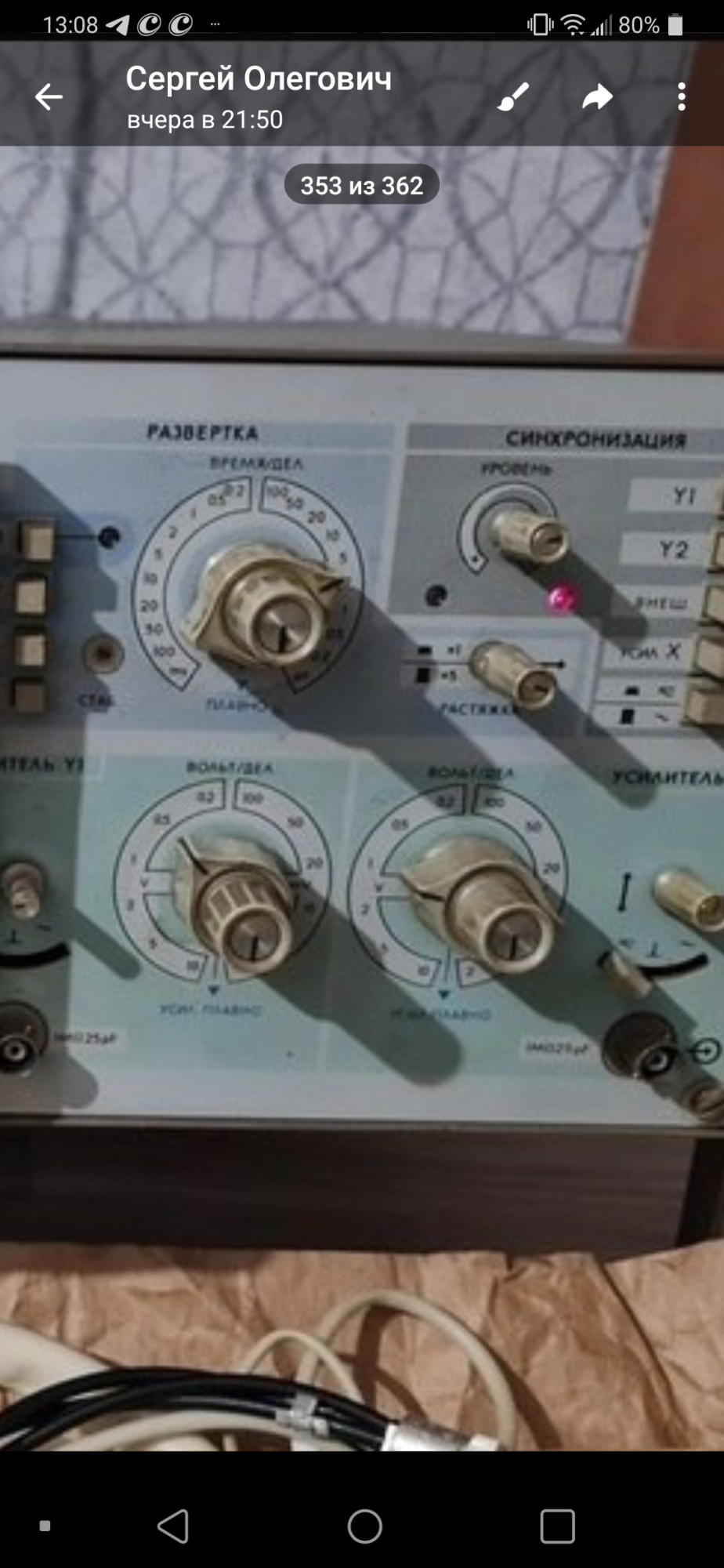

Видимо, мой осциллограф пережил подобное. Вот фото до отмывки. Некотоые ручки заменю, уже нашел в продаже новые с хранения.

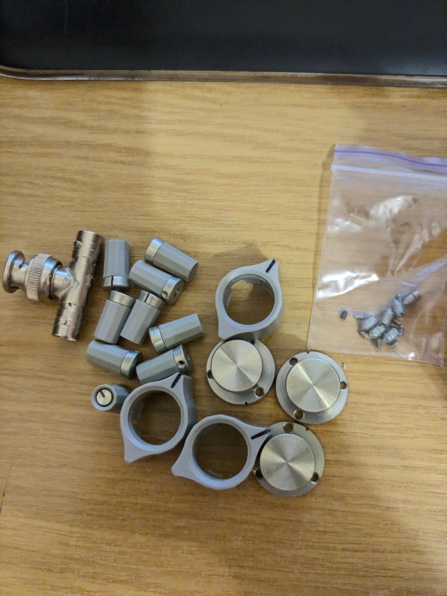

Ручки отмыл, но сам пластик пожелтел. Нашел такие же совсем неюзаные, белые, вот хочу купить.
Если есть возможность, конечно лучше поменять. Красивым инструментом работать приятнее.
Хлорсодержащий отбеливатель или пятновыводитель (в раствор на 10-12 часов).
Перекись водорода (+ окислитель для отбеливателя волос).
70-80% уксусная эссенция.
не забывать о мерах предосторожности
На этих ручках от времени пластик сам рассыпается и без хлора. Три тычки, торчащие из пластикового стаканчика. отлетают на раз. После чего он не держится на металлической внутренности.А приклеить- потом ручку не снять.

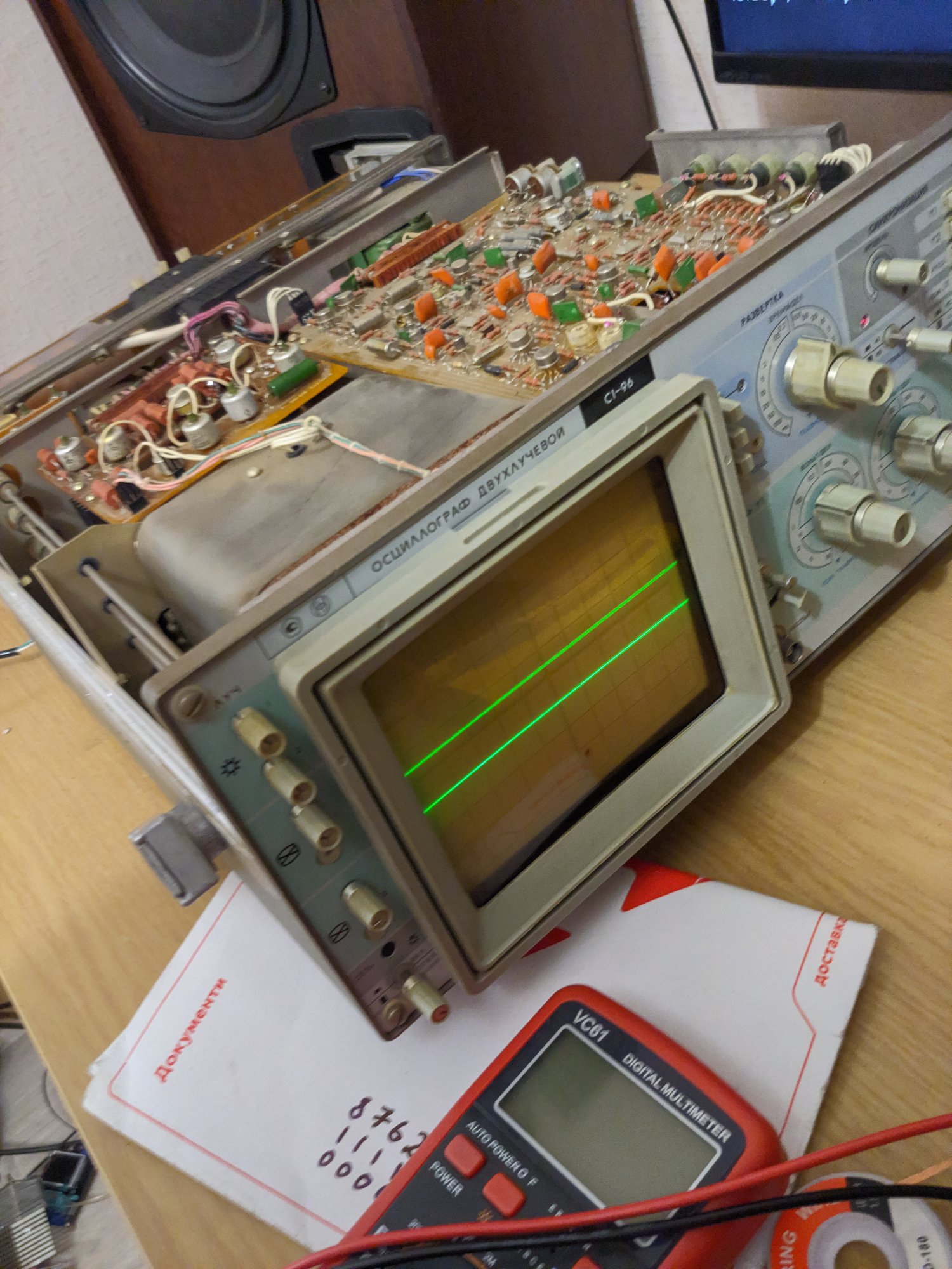

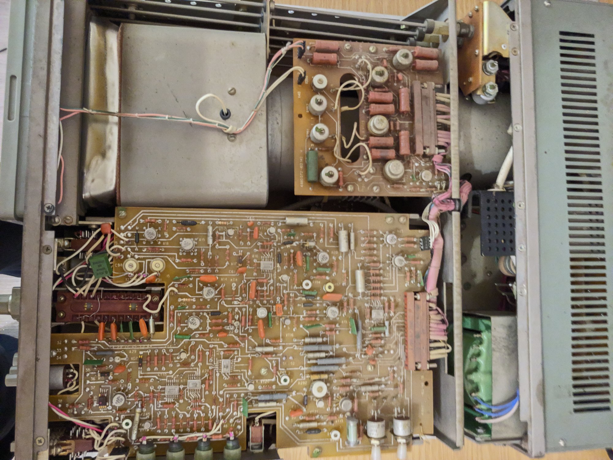

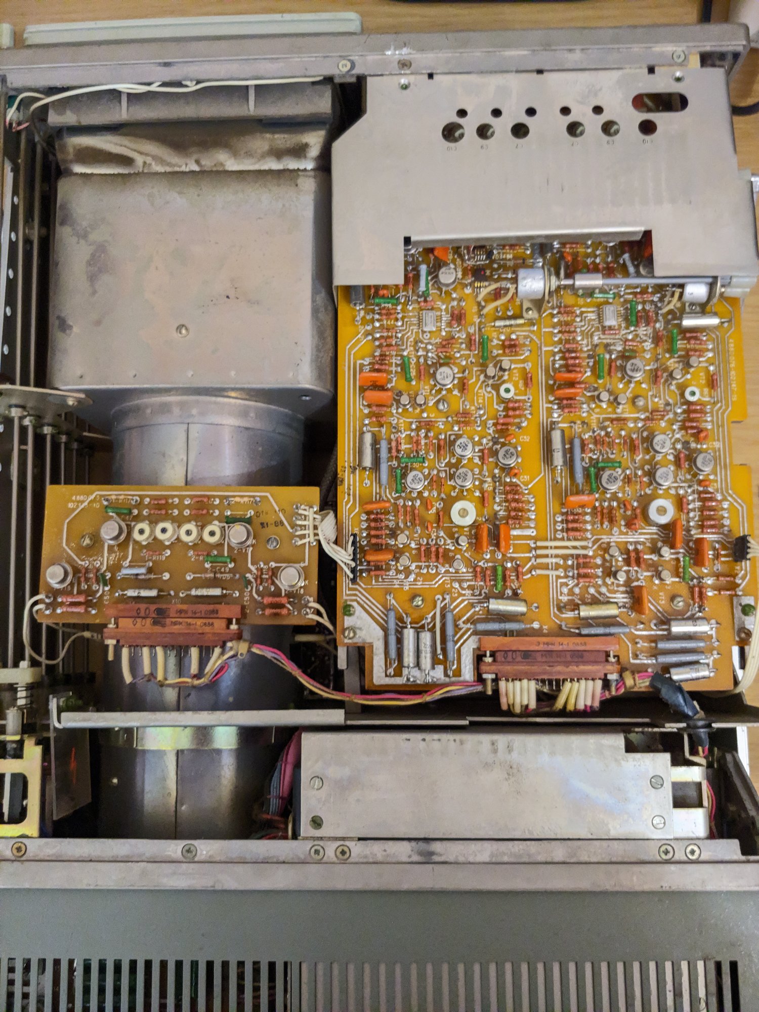

Были проблемы со вторым каналом, его было просто не видно. Резистор на 8.2кОм в плате развертки был в обрыве и не тот, что почернел, а тот, что был рядом.

Экран просто огромный для классического, два канала, вид вполне и даже.
Хороший и нужный прибор.
Тьфу-тьфу, что бы без проблем, надолго хватит.
Это классная вещь, настоящий прибор. И "непокусанный" :)
Да, отличный аппарат.Преверил конденсаторы в бп, всего 9 электролитов и только один не в номинале, поменял. Заказал документы, надо настраивать, ибо явно калибровка сбита.
