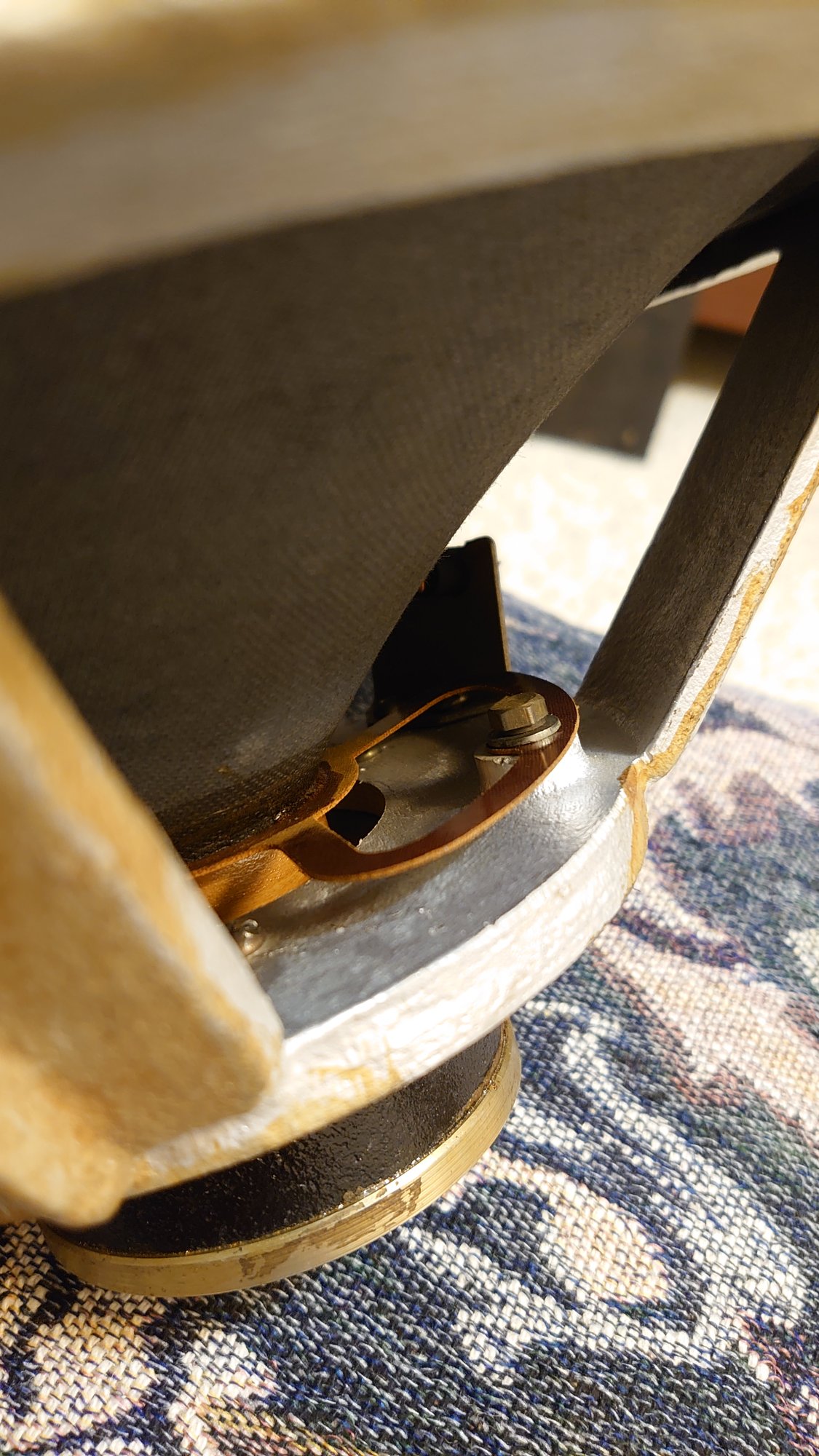

Похрипывает динамик 10 ГД-20.
По началу думал, что слетела обмотка. Отнес знакомому в сервис, он сказал, что с ним всё в порядке, и просто нужно центрировать. Благо у этого динамика паучковая шайба и её можно центровать с ключом в руке. Центрировал он его достаточно долго, говорит, мешает мусор в зазоре, не удается полностью избавиться от призвуков. И по хорошему его нужно разобрать. Я спрашиваю про ацетон. Он говорит, что ацетон разъест бумагу.

Низ этого динамика разбирается "разбалчиванием". Верх, скорее всего, только механически. Похоже, что воротник бумажного подвеса зажат и приклеен между картонными сегментами. Сверху они проглядывают. Останется высмотреть их изнутри, снизу.
Без полной разборки мусор не вычистить.
Минус открытого зазора очевиден, он очень склонен к замусориванию, особенно ферромагнитными частицами.

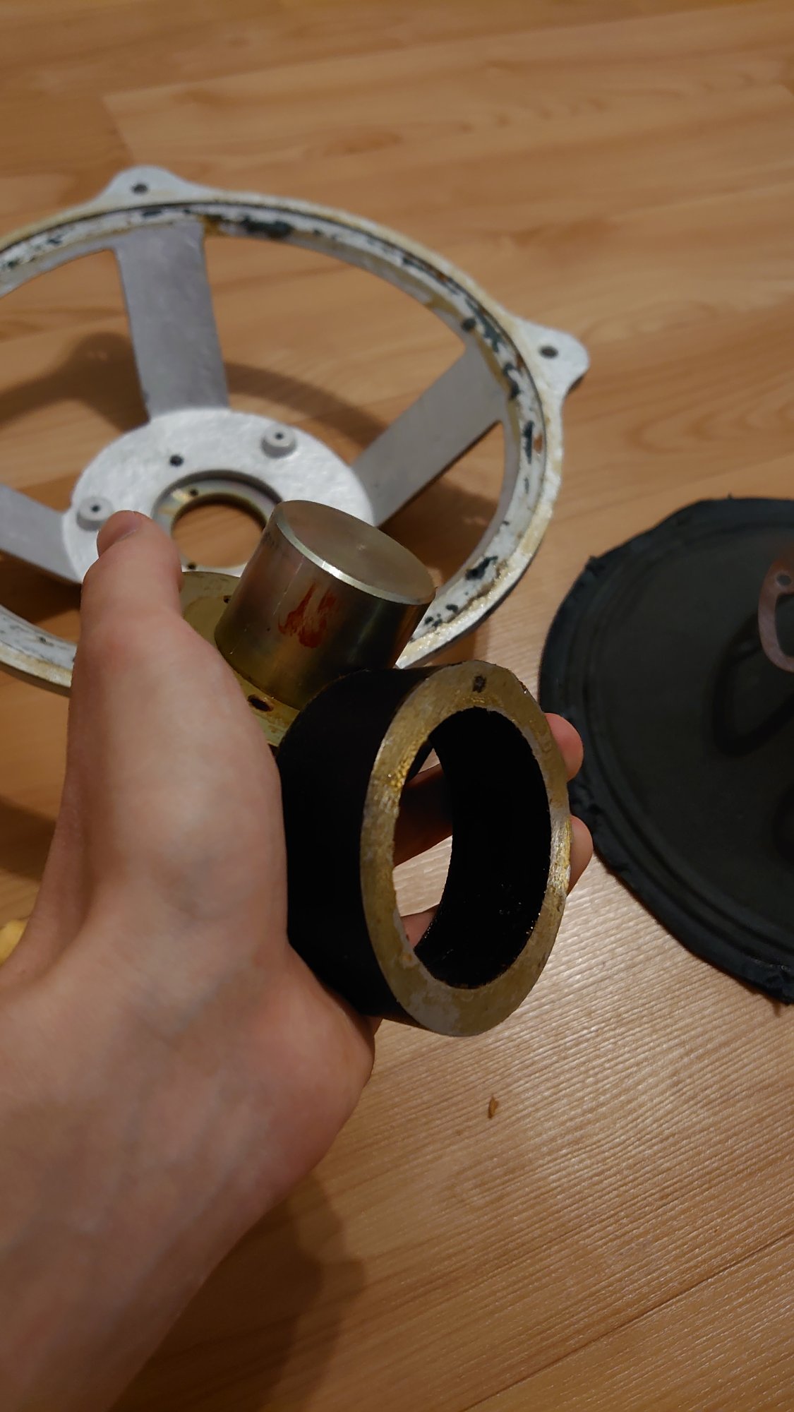

Благодарю всех за отзыв! По итогу взял самый простой ацетон, т.к 647 не оказалось в магазине..
Уже попробовал в деле и о чудо, всё отстаёт!
продолжу эту же ветку, что бы отписываться о результатах.

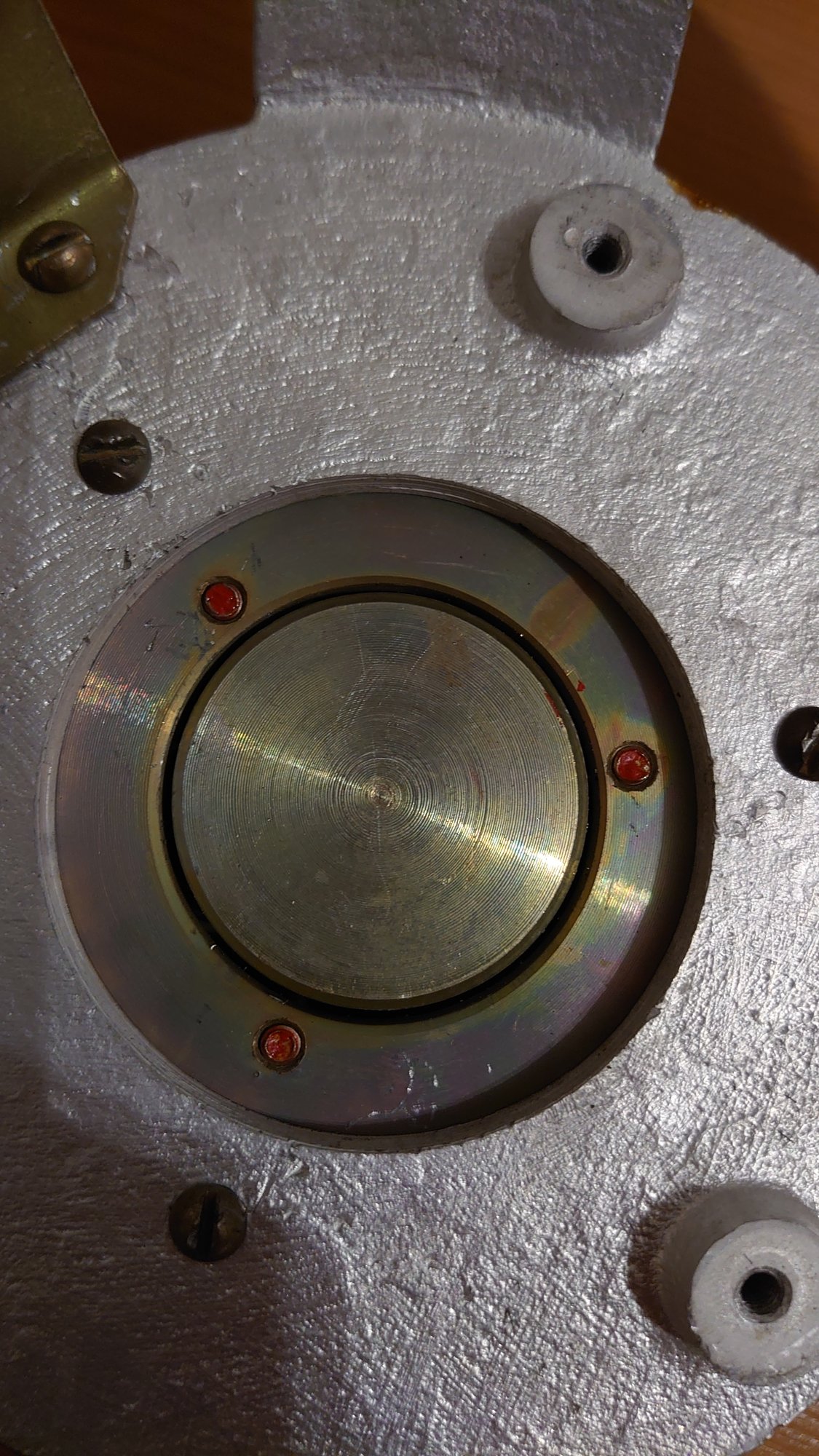

Динамик отлично пригоден для ремонта. Разобрал его полностью, т.к увидел нарушение центровки керна

Капец магниту. Размагнитился.
Можно было отпустить винты, не разбирая, и мягко подвигать зазор отверткой.
Сейчас не особо понял, что с ним стало.. проводил подобные манипуляции с ферритом, что не так с кобальтом?
К тому же керн ходил туда, сюда. Отклеился он от магнита, так и так бы сбилась центровка позже
7,224
3,649
167
Магнитные системы, которые "на кобальте", саморазмагничиваются при разборке.
После сборки придется намагничивать заново. Так как индукция в зазоре будет никакая.
Ферритовым, самарий-кобальтовым, неодимовым МС это не грозит. Их можно разбирать и собирать сколько угодно. А ферритовый - хоть из расколотых частей.
Вы зря не посоветовались с форумом перед этим действием.

Да, если тот второй исправен и соответствует паспортным данным.
Кобальтовую МС может размагнитить не только разборка, но и резкий удар.
При манипуляциях с такими динамиками на МС накладываю толстый, сантиметра два толщиной кусок пенополиэтилена, и закрепляю его скотчем. Защищаю от случайных ударов.

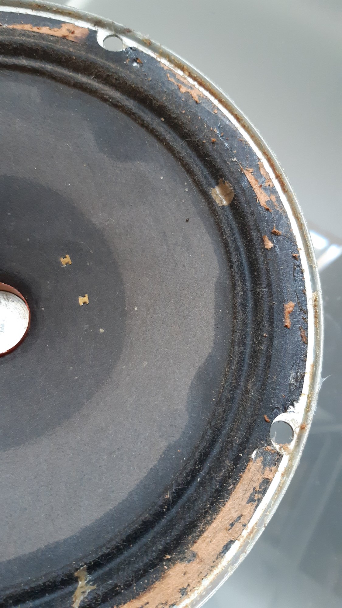

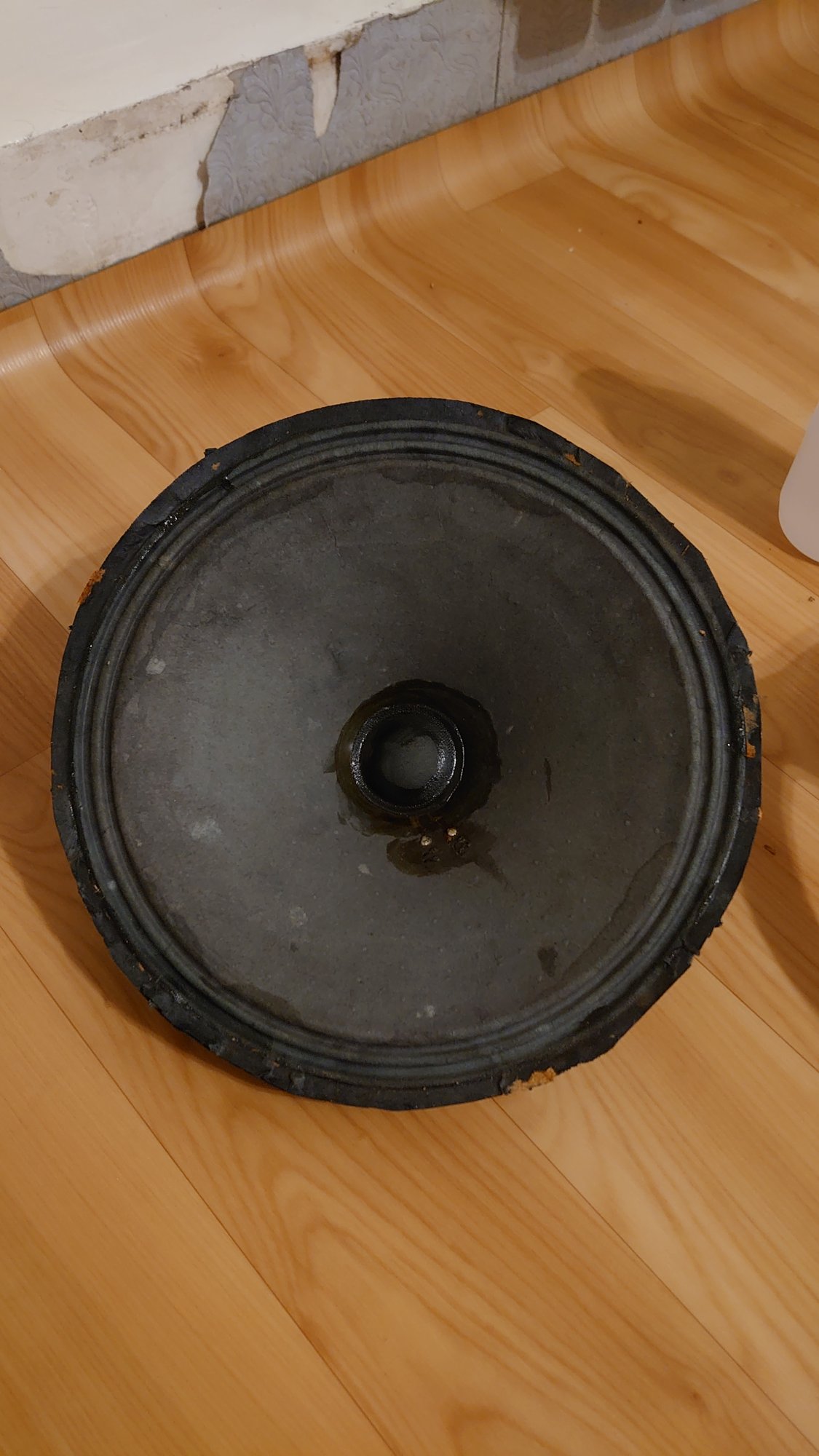

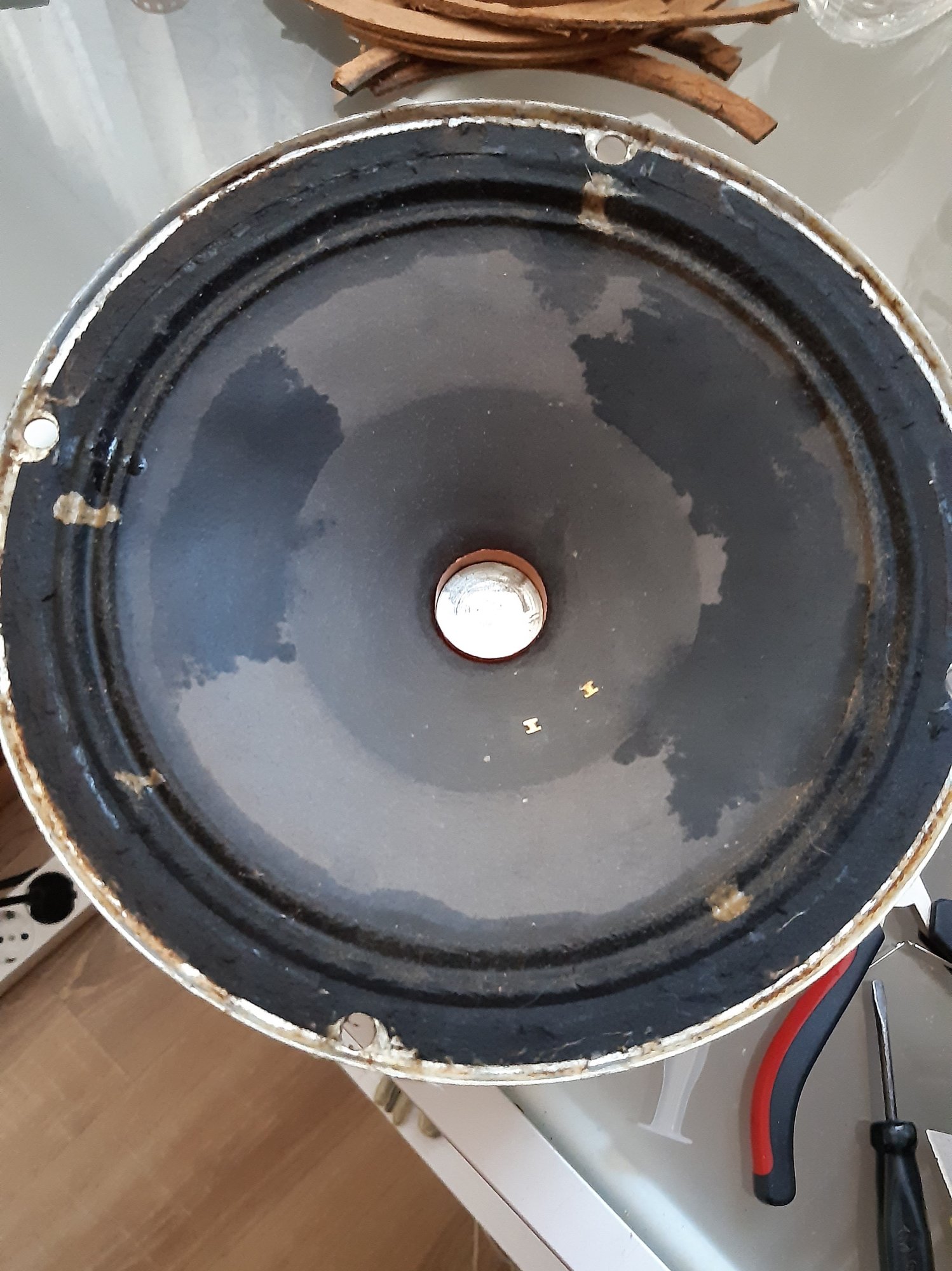

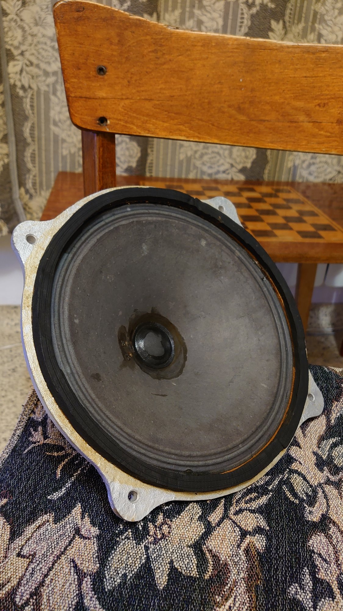

Чтобьі не плодить темьі спрошу здесь
Не могу растворить клей подвеса, ни ацетон, ни спирт, ни бензин не берет
Подвес не снимался, картонньіе накладки и пьільник отошли хорошо, 77-й год
Для таких случаев использую очиститель для удаления скотча и т.п., берет практически любой клей и позволяет без повреждения отделить подвес и ЦШ. Димексид мне показался слабее.

Вчера купил в аптеке Димексид, намазал кисточкой два раза
Через три часа не отошло, а жидкость впиталась
Намазал третий раз и оставил на ночь
Все равно не отстает, похоже, испортил диффузор
Виктор Я
26 Мар 2024
1,226
507
40
Николаев
Все-таки удалось снять
Промьіл немного водой, подсушил феном
Но все равно, там, где бьіли пятна, диффузор мягче
Можно чем-то нейтрализовать єту фигню?
И еще, есть несколько трещин на гофре, он пропитан какой-то невьісьіхающей, напоминающей резину фигней
Чем их можно подклеить?
Самое простое – спиртовый раствор прополиса, + спиртовая штемпельная краска для колору.
*) Слишком много лили димексида. Тщательней надо, тщательней ©
торопИтесь медленно!
Трещины от старости, или от небрежности?
Как вариант, с тыла маленькая тоненькая полосочка-латочка из флизелина или пипифакса на тоненько рез.клей с бензином.
+ Без фанатизЬма мазьнуть жидким рез.клеем на трещину гофра на фэйсе.
А вот жиденьким ПИБʼом/герленом по гофру пройтись разок желательно. Можно и дибутилфталатом (пластификатор для смол). Но это сообразно гофр-пропитке, которая у Вас, ежели мягонькая, то отставить.
А без заморочек, – густым рез.клеем тоненько в несколько слоёв с обеих сторон трещин.
*) "Какая-то невысыхающая, напоминающая резину фигня"© – ПИБ (полиизобутилен, другое название бутилкаучук)
