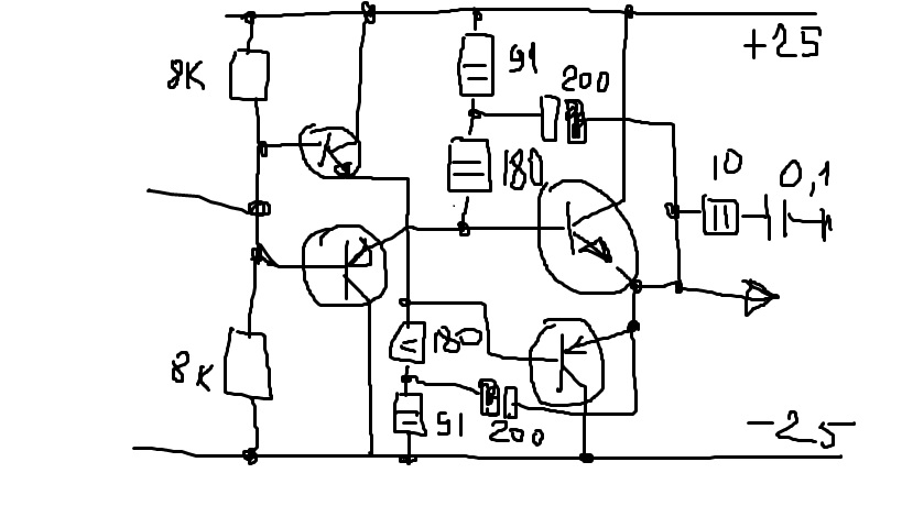

Эта схемка - я сочинял точно такое же недавно- она требует чистого фильтрованного питания, иначе на выход лезут могучие пульсации . В схеме Лайкова эта проблема снята стабилизатором в питании драйверного каскада.

Пульсации лезут с "драйвера", или этим сам выходной каскад страдает? В смысле поможет если входной запитать от хорошо отфильтрованного питания? Я, когда купил транзисторы, собирался на вход лампу применить. Точнее даже умощнить "однолампыч" выходным каскадом Нуклона.

сЕРГЕЙ, найду мощный выходной каскад по Агееву на крепких транзисторах , где-то есть. Схема за 1985 год работает сходу, просто не перепутать кучу проводов с одного радиатора на другой.
Резисторы нужны мощные 2-ваттники 180 и 220 ом или все по 220 ом.
Я по глупости прикрутил на радиатор замурованные транзисторы , они на 30 в питания держали, а на 50 в вылетели с пару секунд, от перегрева. А надо без прокладок всяких, чисто металлом на металл
