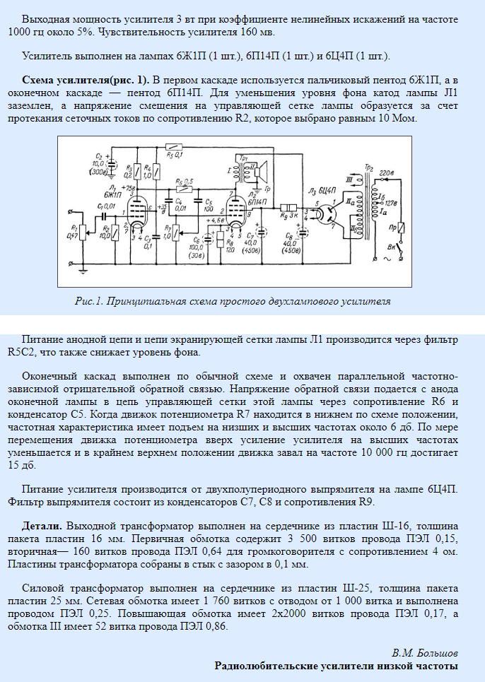

У меня есть вот такая схема, именно ее думаю реализовать
только с обычным БП
Ламп. драйвер для АБ1 - 6н6п, 6н14п. Остальные для ламп. мощника... но кто мешает без катодного конденсатора.

Олег, что полгода раньше, что сейчас, я своего мнения не изменю. Схема из книжки 1961г, зачем там за счет сет. токов, не понимаю... Даже в той книжке есть лучще.
Лампа 6п14п с небольшим вх. напряжением, и зачем в ПЕНТОДЕ, и чувств. 160мв?
У вас есть 6н14п с мю=25, как раз.
В пентоде, имел в виду 6ж1п, у нее большое усиление. Добавляем, без Ск ведь, еще к коэфф. усиления, и т.д.

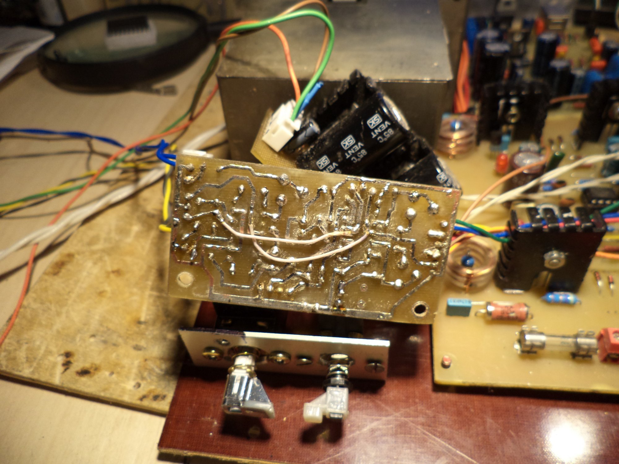

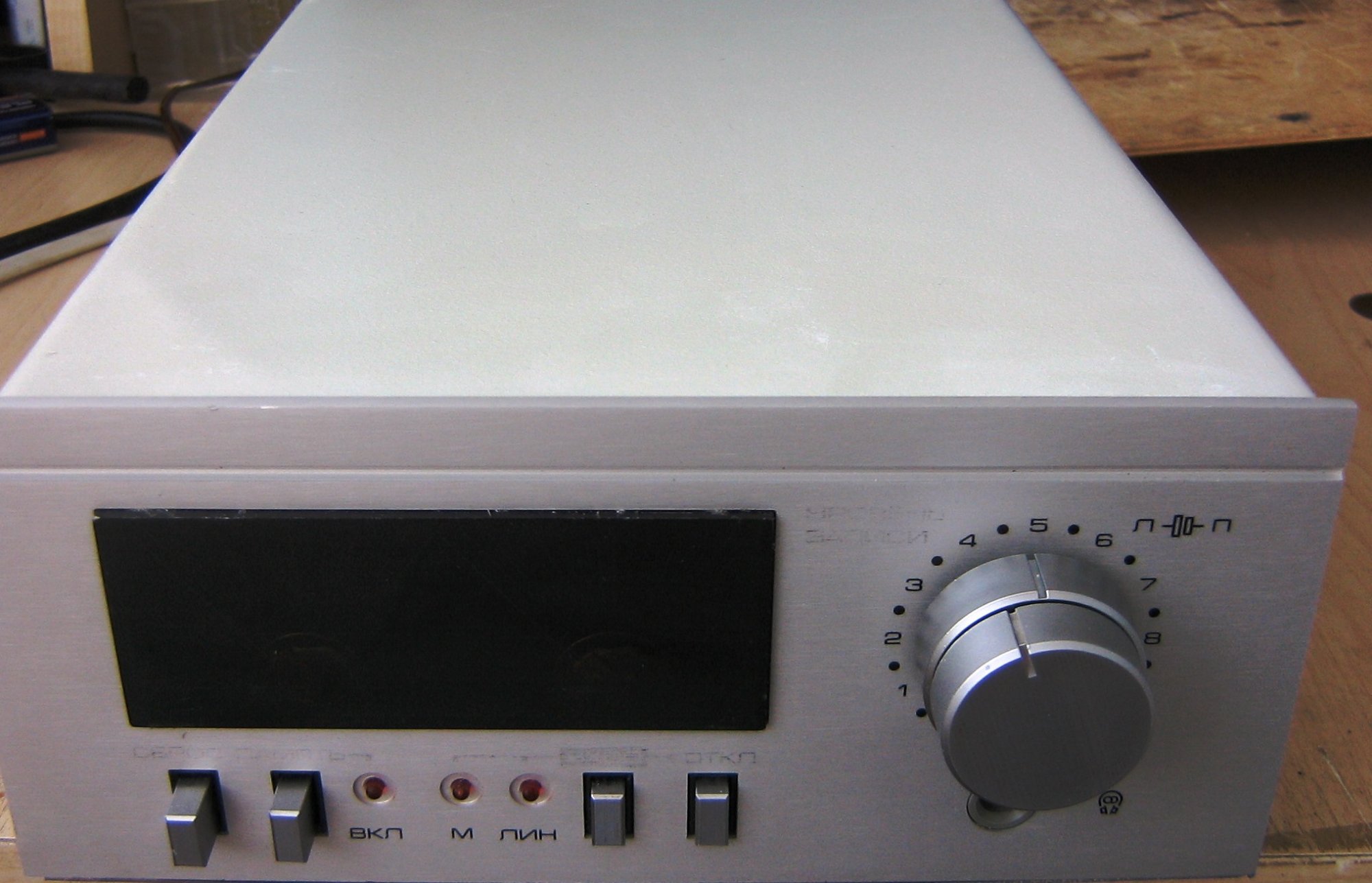

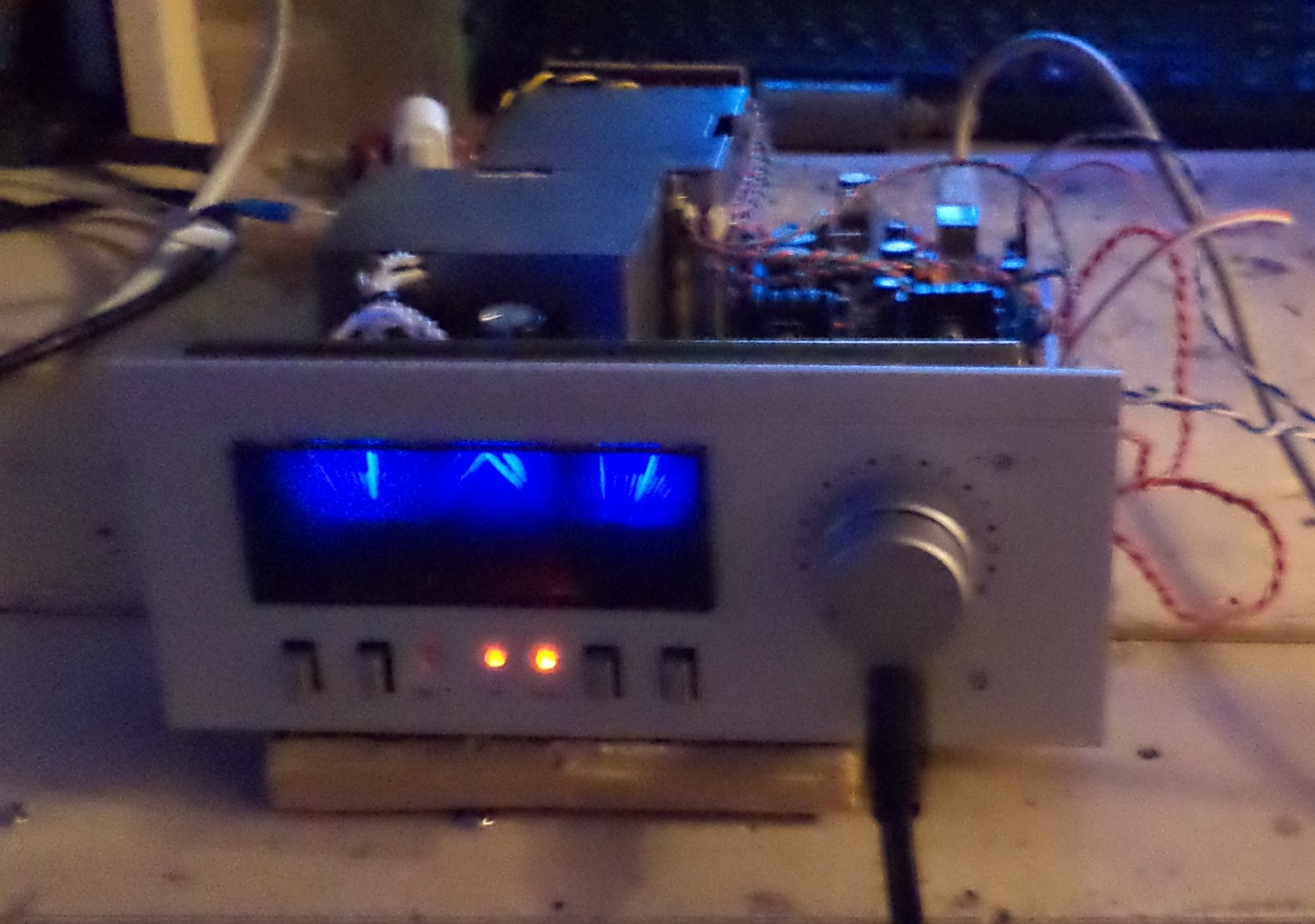

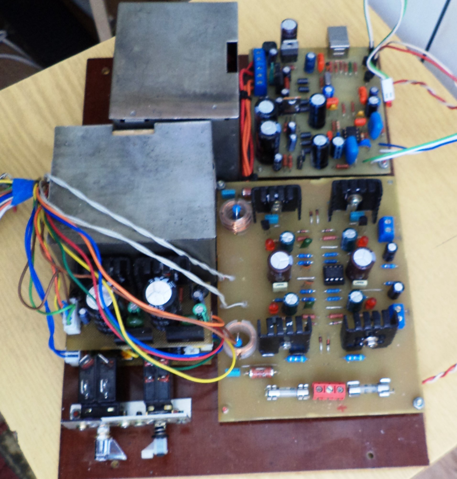

Я УНЧ делаю на TDA7294 и STK4211(11)
    357 KB · Просмотры: 283
    496.7 KB · Просмотры: 251
    362.6 KB · Просмотры: 304
    561 KB · Просмотры: 311
    576.1 KB · Просмотры: 310
    431.3 KB · Просмотры: 302
    430.9 KB · Просмотры: 257
    667.2 KB · Просмотры: 267
    597.4 KB · Просмотры: 275
    567.1 KB · Просмотры: 288
    417.9 KB · Просмотры: 280
    671 KB · Просмотры: 278
    687.7 KB · Просмотры: 256
Какой у вас страшный монтаж. Удивительно, что это работает.
    444.6 KB · Просмотры: 284
    441.5 KB · Просмотры: 278
    282.5 KB · Просмотры: 211
    613 KB · Просмотры: 254
Размеры моего 34х25х9 см мощность 70х2 Вт при искажениях 0,3% 110х2 Вт при искажениях 0,7%, 5х2 Вт при искажениях 0,005%. :giggle:
Там просто еще не установлены два канала (по 20 Вт) УНЧ для ВЧ и фонокорректор - вот и торчат провода.
Теперь ваша очередь показывать свой УНЧ. И его параметры;)
