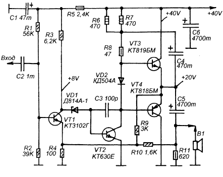

Подскажите пожалуйста, имеет ли смысл делать усилитель по данной схеме? Или чего другое искать.
Видно, что сочинял схему грамотный , не придраться, все по уму. КТ630й обязательно на радиатор нужно, там ток лютый и питание тоже лютое. Транзистор почти на пределе, 20 вольт 70 мА, полтора ватта тепловых, чокнуться. Но как бы все верно.
КТ602 в золоте лучше поставить.
