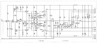

Слушал несколько раз Revox A722 с ламповым предом, на удивление - понравилось. Но Акулиничев на его месте звучал лучше.
From my experience this amplifiers always was sounds good to me , Switzerland made Revox , old and low power model A50 to A78 , with very good preamp. stage and with `singleton` input and quasi-complementary output power stage ,DC power is supplied from unit with artificial ground point , these amps is also pretty easy to be copied (DIY) ,
and old Revox professional lines of studio power amps like A68 , A740 , B740 , which was used in many professional recording studios in my country , these ones follows symmetric configuration using global negative current feedback (CFA) .
very similar CFA power amps today uses many top notch manufacturer , one is Japanese Accuphase .
Впервые вижу такую интересную схему термостабилизации. Входной каскад в варианте "Diamond Follower " тоже интересен. У REVOX много хороших решений.
Это другая схема.
    369.9 KB · Просмотры: 170
Well I never liked sound of that Revox A722 also , to me it sounds sterile and far away from real music , actually A722 follows very different topology of input stage than others Revox amplifiers which I have listed above in my post #181 , A722 is with differential pair at amplifier input , and by definition it is VFA amplifier (Voltage Feedback Amp.)
Ну, мне тоже никогда не нравился звук этого Revox A722, для меня он звучит стерильно и далеко от настоящей музыки, на самом деле A722 использует очень другую топологию входного каскада, чем другие усилители Revox, которые я перечислил выше в своем посте № 181, A722 с дифференциальная пара на входе усилителя, и по определению это усилитель VFA (Voltage Feedback Amp.)

For the first time I see such an interesting thermal stabilization scheme. The input stage in the "Diamond Follower" option is also interesting. REVOX has a lot of good solutions.
`Problem` with those Revox and other conceptually similar CFA amplifiers is that usually asks for separate good filtered and stabilized bipolar DC sources for input stage to work properly ,
If you interested for complete schematics (service manuals) you can download for free from Electrotanya site : https://elektrotanya.com/showresult?what=revox&kategoria=Audio&kat2=All

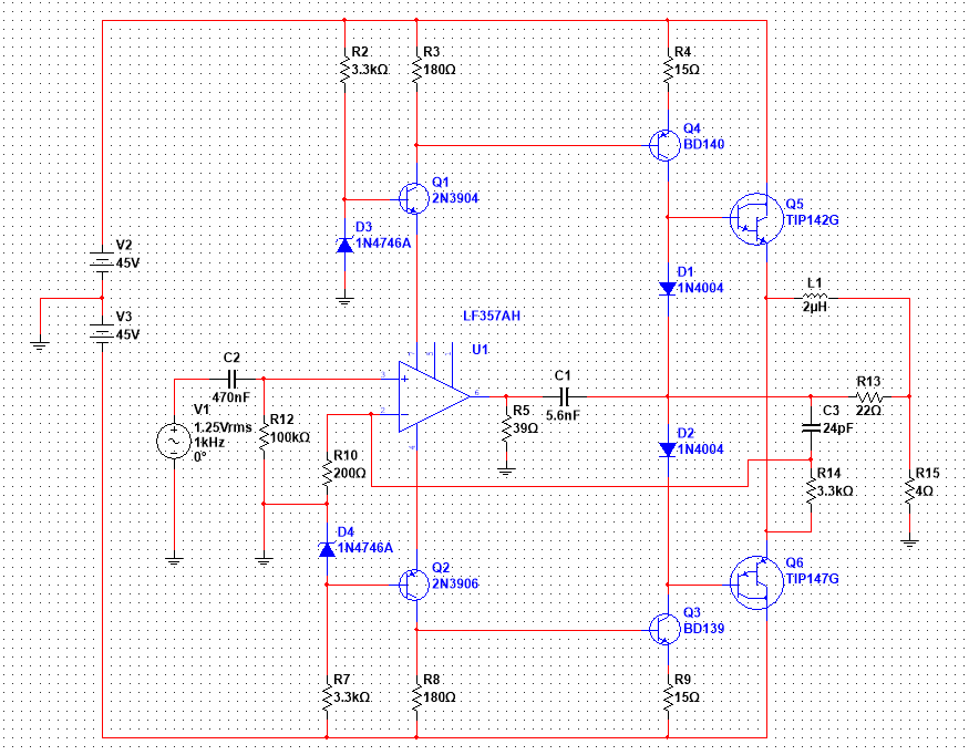

Всем добрых времени суток, подскажите: кто-то собирал данного рода увесилитель?
Сижу моделирую в multisim данный усилитель, и всё больше он меня смущает, это единственная модель, которая работать при любых расскладах и при этом выдает просто феноменальные результаты, 100Вт и 0.001% THD
Плату рисовать просто, и схема о трех соснах.
Спаять бы вам его, пока кураж, да посмотреть реальный спектр на макете.
А то так и останется загадка трех нулей неразгаданной.
Попробовать то попробую, в любом случае интересно то, просто мало-ли. Вдруг-кто, что делал и может имеет какой опыт с этим "чудо девайсом"

Суть в том, что найти в наше время нелегкое, детали которые внутри соответствуют тому, что нанесено на корпусе крайне сложно. Есть у меня и TIP142(147)оригинал, и BD139(140) а вот с 544УД2(LF357) этих нет, суть в том, что "multisim" не хочет работать с другими ОУ вообще :) Есть в изобилии и более крутые ОУ, OPA2134, AD8620 и чуть попроще TL081
544УД2 вообще не должны быть проблемой. Массовый опер. Главное, что выходные есть те, что надо.
Под микрухи панельку, под быстрый перетык.
Схема интересна токовым управлением выходных двоек. Которые в классе В.
Предвыходные 139 и 140 требуют индивидуальных хороших радиаторов.

Или 825/827? Их туда впихнуть можно?
Зачем вам этот усь. Там такая фишка.Когда выходники закрыты , запас по фазе приличен, в момент открытия последних запас улетучивается
Я так, из любопытства. Давно читал о его недостатках.

Я когда моделировал усилитель с управлением через выводы питания ОУ в Микро-Кап 12, ни один не заработал, пока вместо ОУ не вставил схему ОУ на транзисторах эквивалентную. Вот попробуйте режимы по постоянному току поменять, через ОУ ток питания стабильный, может у меня модели такие :(
