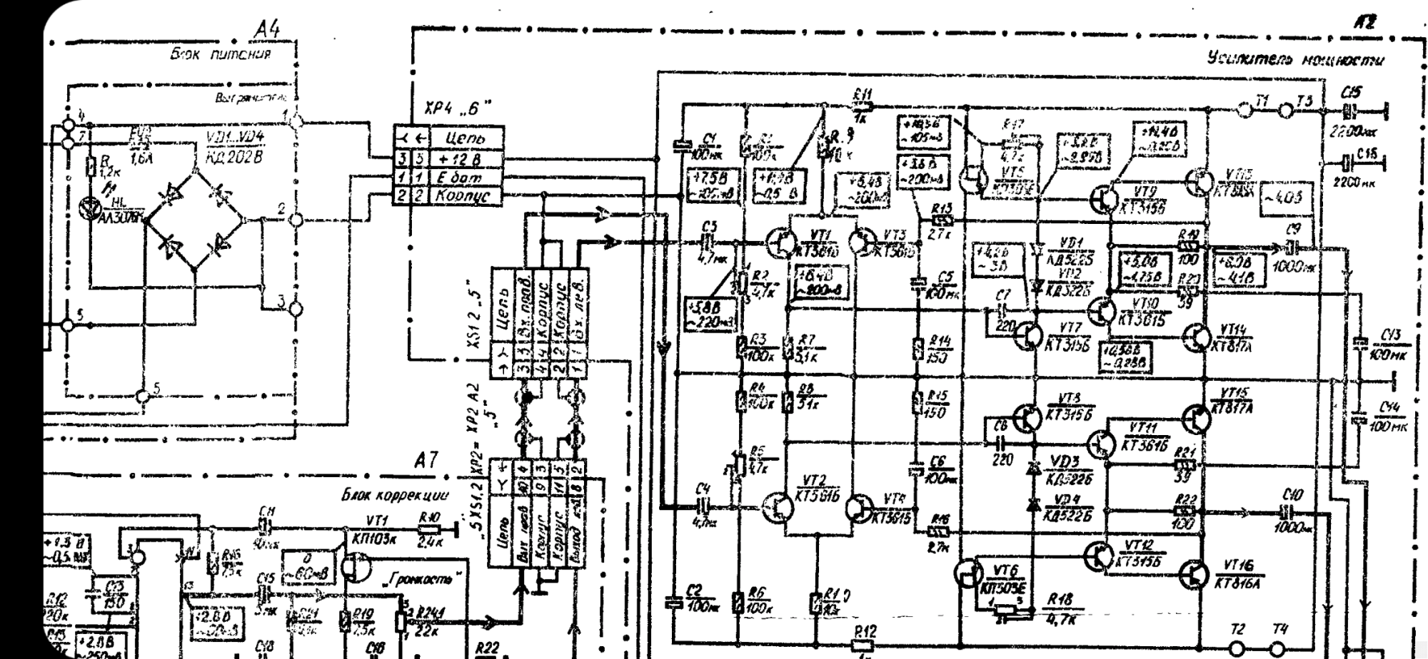

Я почему говорю про необходимость работы в симуляторе? Вот в схеме конденсатор С7, на первый взгляд он выполняет ту же роль, что конденсаторчик в схеме Сухова,
но закрадывается нехорошее очучение, берём симуль, крутим - да усилитель устойчив, искажений 0,0005%.
И тут мы, тресь-тока и убираем этот конденсатор насовсем, и что же? А ничего не изменилось, всё по прежнему.
Получается С7 стоит для понта. Вот тебе бабушка и решение с 70-х годов.

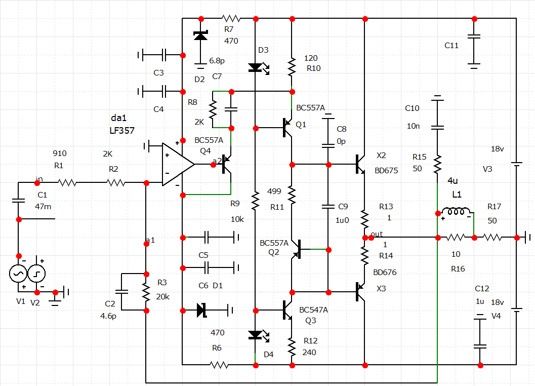

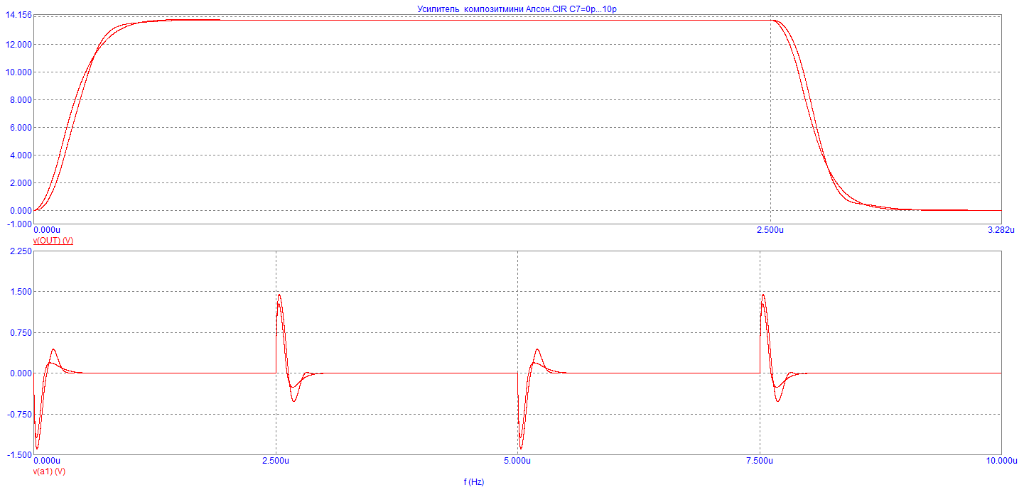

Вообщето 2 вольтовые светодиоды. С7 тут на месте. Не внимательно посмотрели. Вариацию приложил.Резистор сдвиг уровня.

Убрал С7 и R15+C10. Немножко подкрутил два конденсатора. Результат прежний - три детальки экономия.
Не нравится 9,5 вольт на выходе микросхемы. Внутрь неё не смотрел, будет не лень - гляну.
это не нравится, зависит от усиления транзисторной части, сколько там на выходе оу в номинальном режиме? милливольт 120? тогда 9.5 вольт на выходе- не страшно.
Убрал с7 ,а зачем, форма меандра чище с ним . Цобель то чем помешал. При питании +/-18 вольт резистор сдвига уровня 2 ком и нагрузка на оу минимальна. См ток через этот резистор 4ма / кап пишет,что оу в режиме Лин .
Если не стремиться к ложному минимализму , то ЭП можно поставить, если греться будет. Это все такая мелочь,на которой не сэкономишь. А так 57в/мкс при полном использовании напряжения питания весьма неплохо . С ЭП скорость 70в/мкс

Форма меандра ровная без бугров. Цобель помешал тем, что от него пользы никакой. Резистор увеличивать можно, но искажения растут пропорционально.
В капе ОУ - пустышки, внутри только АЧХ, выходной каскад будет нормально "работать" даже при напряжении на выходе=напряжению питания.
Если не стремиться к л. м., то можно поставить второй ОУ, а не беспонтовый повторитель. Если стремиться к правдоподобности моделирования,
то ОУ не надо доводить до больших токов и напряжений на выходе. И совершенно негодные модели древних 1 МГц дарлингтов надо довести до ума, а лучше не применять.

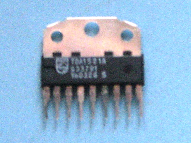

Простая схема от Филипса ТДА1521А, одна осталась

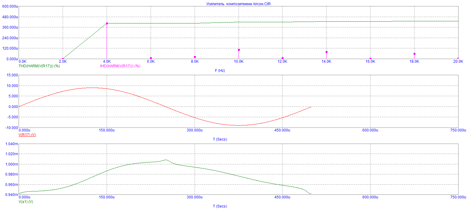

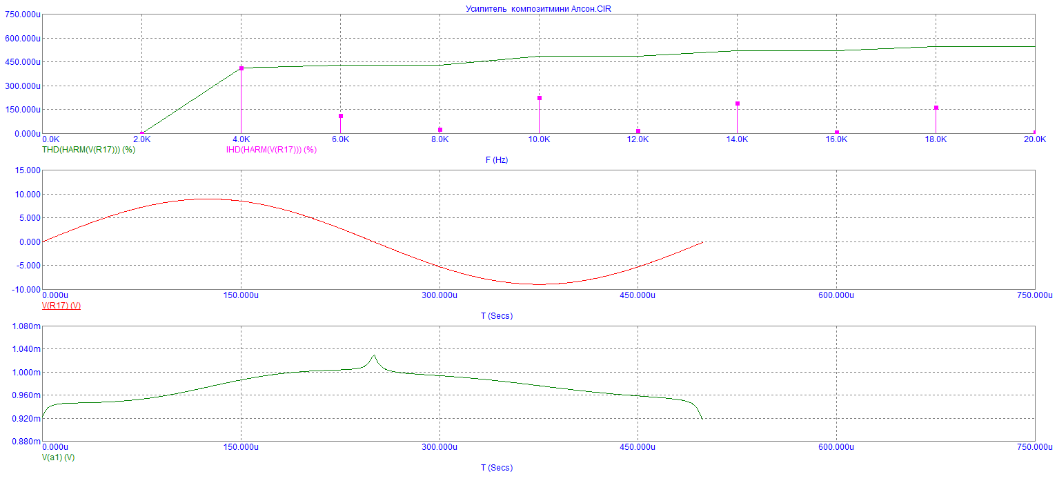

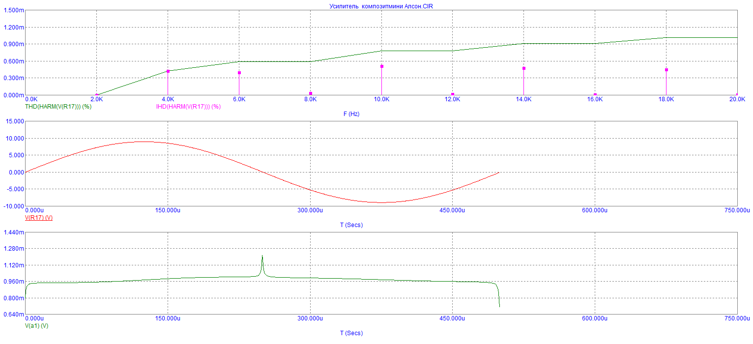

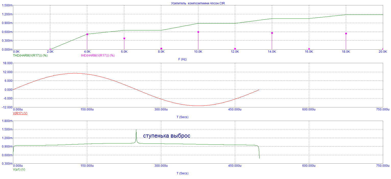

Р.С. развязка оу повторителем и при токе 90 ма не нужны никакие композиты .. графики синосоид при токах покоя 20ма, 40ма,60ма,90 ма. График а1 сигнал ошибки , все артефакты налицо , ничего за ооос не спрячешь.
Некоторые тут громко кричат про симы , а сами видимо просто не умеют пользоваться , иначе бы не орали ,как ошалелые. Суньтесь скопом в точку суммирования , я посмотрю на результат , особо если без защитных мер

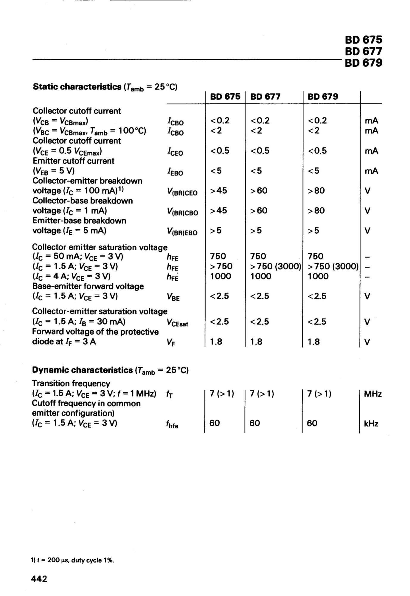

бд 675 дарлингтонов и никакие они не древние и не 1мгц.

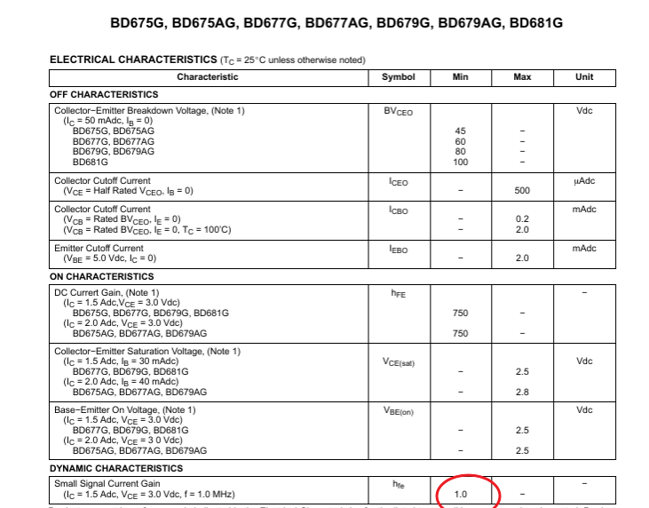

Вот эта единичка, это коэффициент передачи тока на частоте 1 МГц.
У меня таких моделей не было, я поставил составные из аналогичного хламья.
Сдаётся, не сдаётся - ну прям чисто инженерный подход. Походу рассчитать или измерить PSRR тяму не хватает.
В железе КТ972/973 ,коих много. Кстати у 675 указан минимальное усиление при 3в и 1.5ампере , Нигде не сказан,сколько на самом деле. и частотные характеристики тоже не указаны .Так что ваши упреки не корректны.

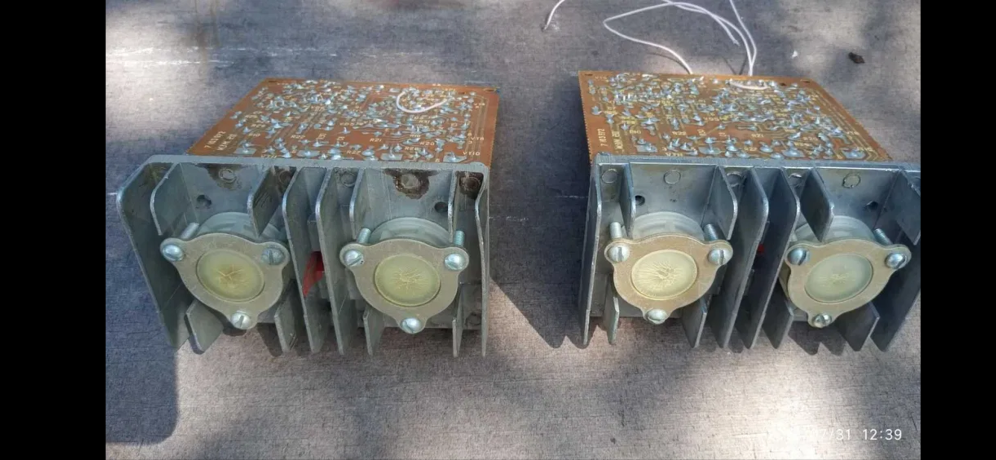

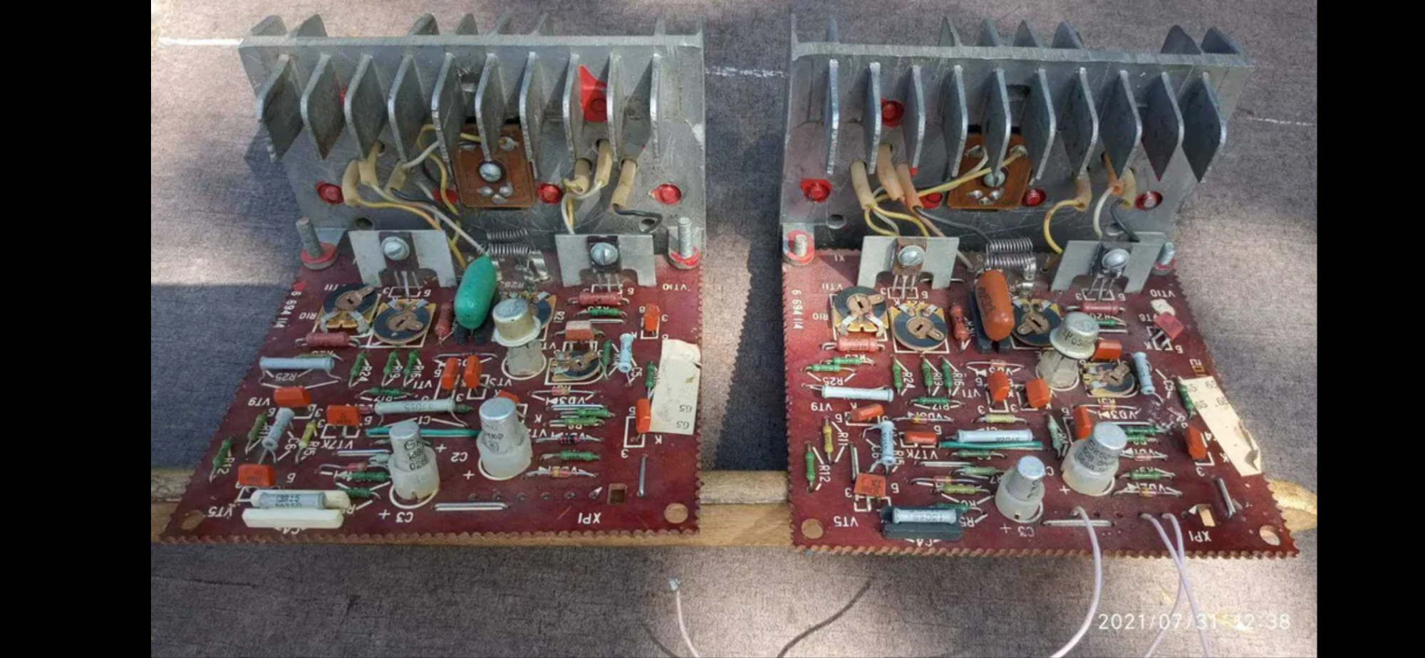

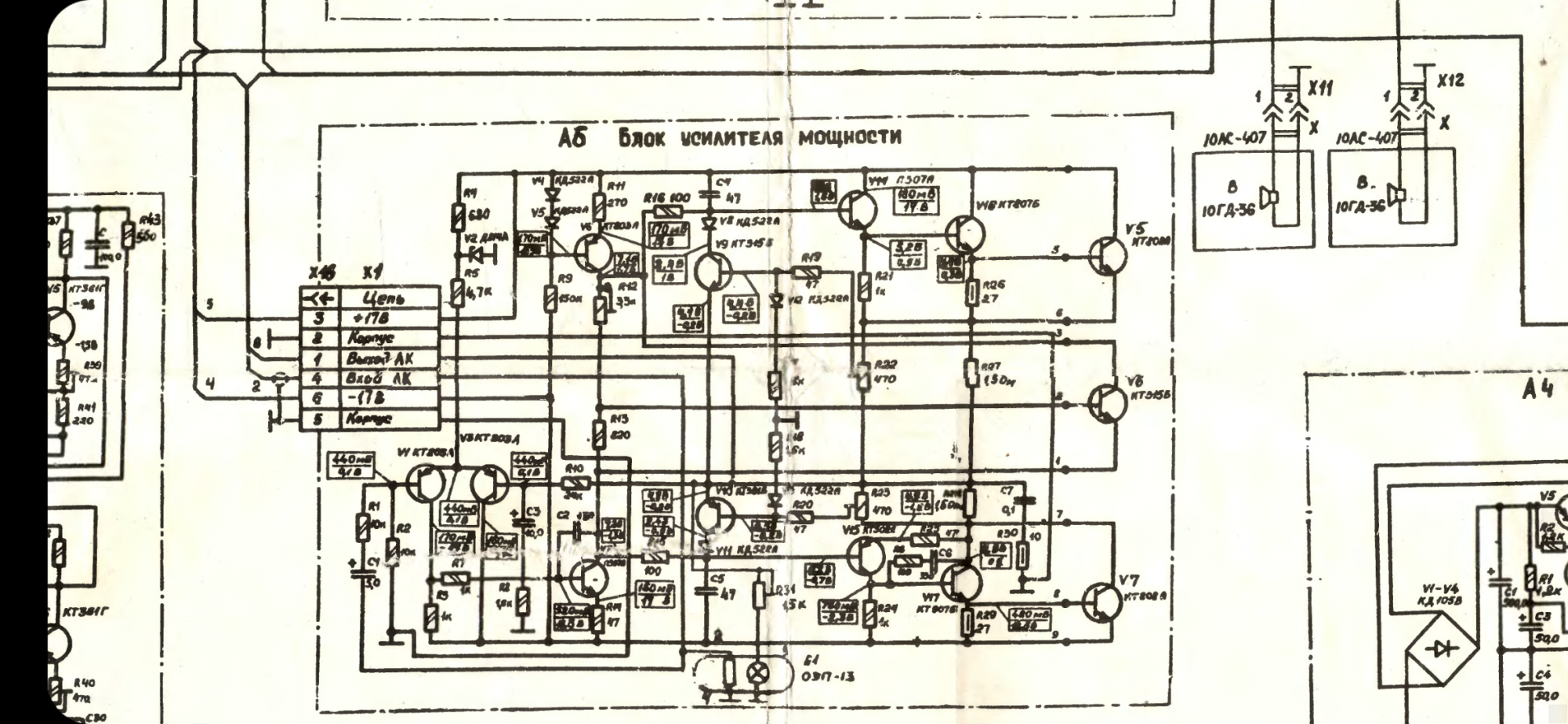

Нашёл Screenshot_2023-02-08-03-15-40.pngтакие платы в продаже, блоки ум от романтика-115.
Кто что может сказать за них как они по качеству и схемотехнике? Будут они лучше по качеству чем унч 50-8 с радиотехники у-101 к примеру?
Нашёл Посмотреть вложение 56578такие платы в продаже, блоки ум от романтика-115.
Посмотреть вложение 56577Посмотреть вложение 56579
Радиотехника продвинутей, само собой, но и этот при желании можно немного допилить.
Это по схемотехнике -усилитель УО50-1(40 лет тому))) :Радиотехника УКУ-020, "Мелодия-106" и пр. - предшественник УНЧ50-8. Хуже по к.н.и. и стабильности. Часто был саморазогрев. Любой усилитель можно правильно "приготовить" (настроить))).
Ставить защиту на выходе обязательно (уносит с собой динамики).
у BD675, BD677, BD679 приведены частотные характеристики в даташите от Siemens

А у КТ972/973? Буду я за бешеные деньги покупать 675/676 , как же.
Чем вам нч транзисторы не нравятся?
А у них граничная частота 200МГц. На нч транзисторы они не тянут.) На них можно наверное даже УПЧ для УКВ приёмника делать. Теоретически.)

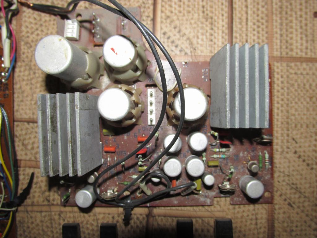

Эти микросхемы переигрывает легко даже имеющаяся плата от весна 212-с4 (есть модификация на транзисторах, как раз такая у меня), из изменений увеличил ток покоя (на радиаторах руку не удержать градусов до 90 греются и напряжение питания 18вольт стабилизированное, все конденсаторы в схеме low esr, эл литы в обратной связи шунтированы плёночными wima, на входе тоже плёнка wima mks-2 только мощность всего 2вт. Смотрел как то видео в ютубе человек занимается аудио аппартурой, дома у него на видео видно стоит не мало разных японских усилителей (таких килограмм по 15), то-есть сравнить у него есть с чем, а показывал он самостоятельно собраный ланзар в этом видео, говорит подбирал каждый транзистор по усилению в пары именно под номинальным током нагрузки , ( транзисторы все оригинальные с разборки), конденсаторы тоже, с японским бп по звуку переигрывает сансуи по 100тыс рублей (курс этот до начала войны называл). (А ланзар так и нужно собирать именно подбирая все транзисторы в пары, как собирал и я). Вы говорите tda lm..
Но самое главное отличие ланзара и Агеева от всяких мелкосхем в том что ток покоя можно накрутить..
С током покоя рекомендованным по схемам эти усилители мне самому не нравятся как звучат, только увеличив ток покоя что бы при мощностях в несколько ватт был ещё класс А, тогда звук становится жирный и благородный, так же радиотехника у 101 увеличивал до момента пока радиатор справляется при 70-80° в режиме простоя, тогда звук появляется..
Скорость нарастания ланзар не менее 50в/мкс..
Агеев не менее 40в/мкс на дубовых советских транзисторах и оу..

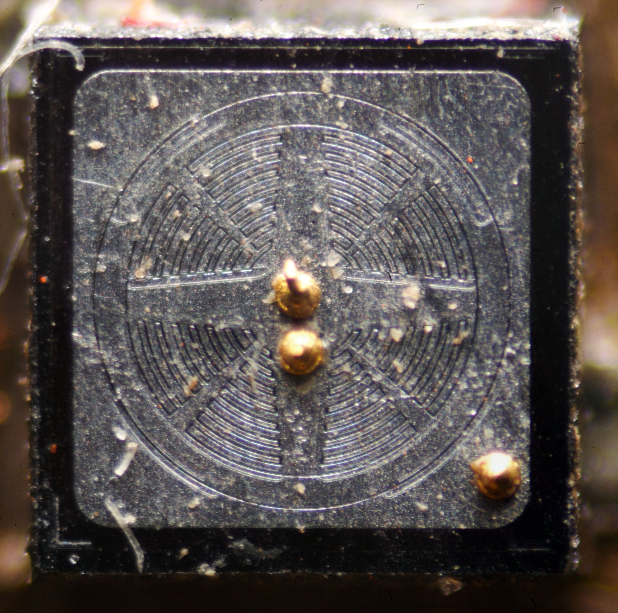

А многие знают, что КТ972 и КТ973 на самом деле это два квартета транзисторов?
