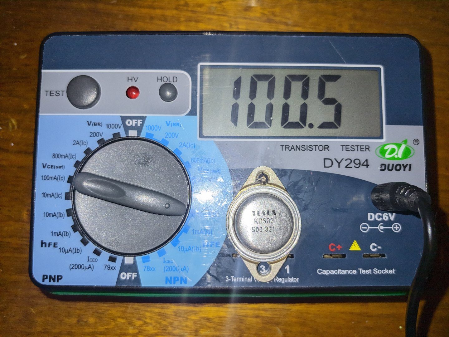

Вот и приехал ко мне мой dy294. Полностью исправный, вот фото замеров kd503. Хорошая бета попалась, из не паяных у меня два с бетой~100, другие~60-80,а паяные еще не замерял.Утечки нет.Хороший запас на пробой по напряжению. Очень доволен, осталось только отмыть платы от флюса,DY294 этим грешит. Единственное, у комплектного БП короткий кабель и американская вилка.

Надо проверить 503й по-своему, закоротив база-эмиттер. Наши 819 и импортные Тошибы 1941 держали под 500в.

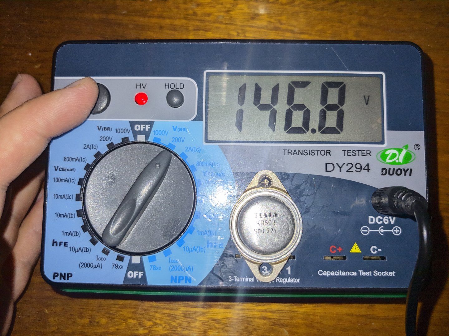

Прибор показал от 117 до 197в у КД503. КД502 от 79 до 143в. Половина моих КТ819ГМ оказались с дикой утечкой, а исправные от 110 до 170в. Удивили 2Т808а - почти все более 270в(за границей измерения в этом режиме), на киловольте ещё не тестировал. Сейчас доизмеряю 2т808а, а потом КТ808а.
Скорее всего, не утечка, а недостаточный ток для замера, в самом приборе. Я смотрю мегомметром на 2,5-3 кв через резистор на 3 МОМ, ток 1 ма. Хватает и транзистору и тестеру Ц4353 ему в параллель. База-эмиттер для чистоты опыта замкните перемычкой.

Да скорее всего утечка. Напряжение пробоя у них от 20 до 80в, бешаная бетта(370+). Таких 3шт у меня.

Замерил кучку КТ819ВМ. Утечки нет, напряжение пробоя 100-138в. Конечно, можно разные схемы делать, но такой прибор удобней и быстрее всё измеряет, надо только разобраться, насколько он точен.

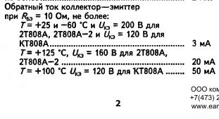

По 808-му подозрительно замечательно получилось.
У них по паспорту токи утечки сильно "хороши".
При проверке имеющихся пары десятков, пришлось несколько штук
просто выкинуть.
За такие токи утечки в современном мире полупроводов просто стыдно.:cry:

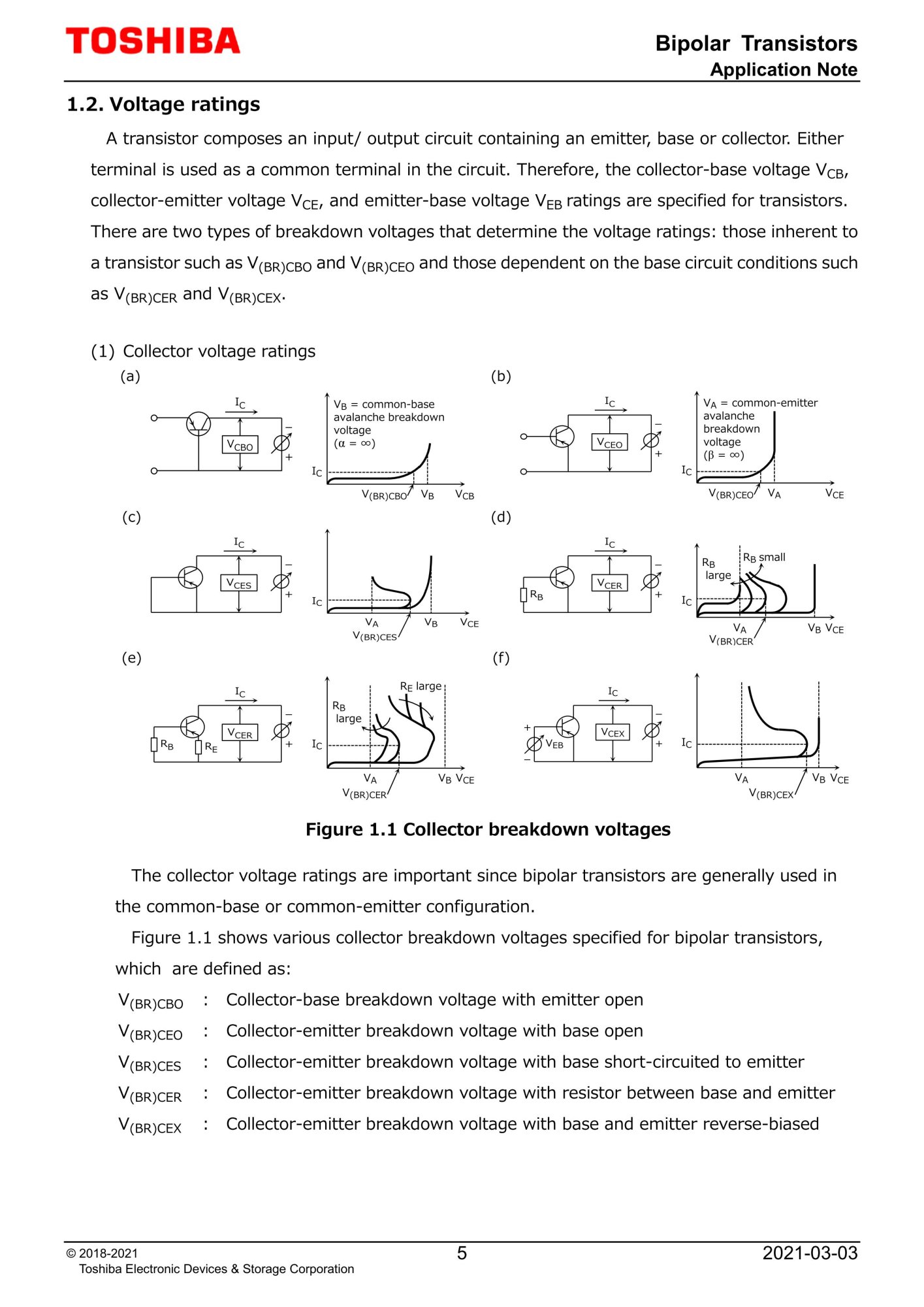

Наверное мы говорим о разном. Пробой коллектор- эмиттер или граничное к-э у нас разные при закороченных Б-Э или с разными резисторами вместо перемычки.
Вместо закоротки б-э ставил резистор пару ком. У германия это вызывает обвальный рост тока и резкое падение пробивного напряжения. Кремнию до задницы.
Просто ток измерения напряжения попадает на наклонный участок, и при изменении режима транзистора ток остается тем же "неудачным"
Самый правильный для усилителей ДЛЯ КРЕМНИЯ режим Uceo, или режим с оторванной базой, режим Ucbo (с оторванным эмиттером), также как и Uces (с замкнутой цепью база-эмиттер) - это больше для импульсных схем (БП и т.п.)
УМЗЧ ближе к импульсным схемам. Как правило, разработчики стараются в параллельной схеме возбуждения управлять по базе, или затвору, от низкоомного источника. По частотным свойствам лучше, и надежность схемы по пробойным напряжениям не лишняя.
