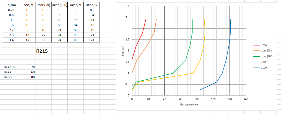

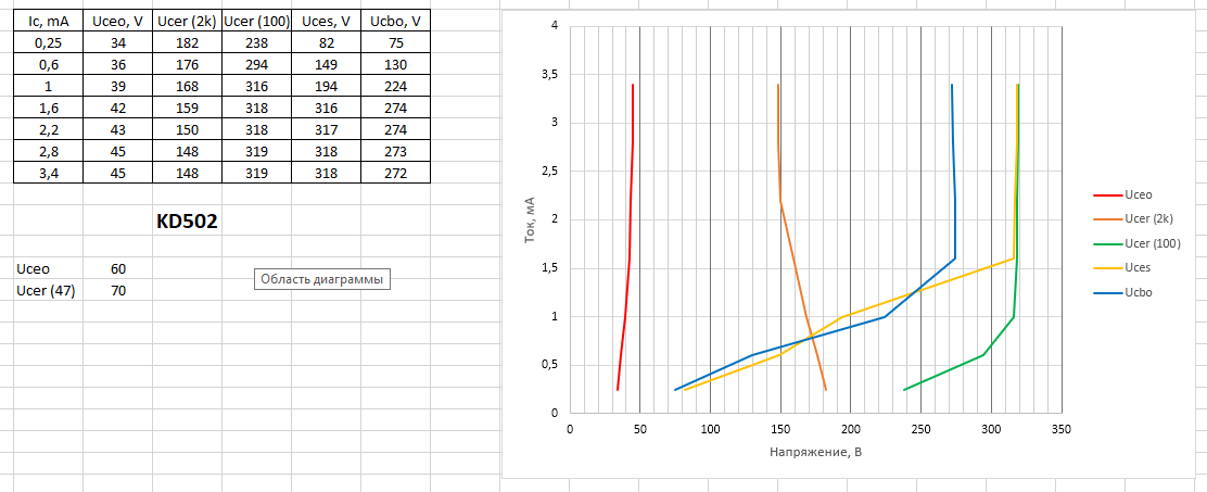

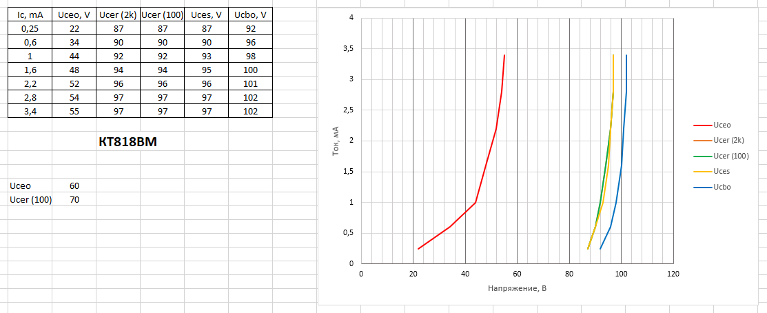

Провел маленькую лабораторку по напряжениям транзисторов. Взял первые попавшиеся транзисторы KD502 - паяный, КТ808А, КТ818ВМ, П215 - непаяные. Зависимость напряжения от тока Uceo, Uces, Ucbo, Ucer (2 кОм), Ucer (100 ом). При токе меньше 1,5 мА все неоднозначно, более стабильные результаты при токе больше или равном 2 мА
Теперь по выбору "правильного" напряжения проверки. Если схема не известна лучше снять все режимы, а если схема известна можно ограничиться двумя напряжениями. Например, классический пример - усилитель Худа, что выбрать? Верхний выходной транзистор работает без резистора база-эмиттер - значит выбираем Uceo. Нижний выходной транзистор с резистором база-эмиттер - выбираем Ucer с резистором близкого или равного номинала.
Для германиевых транзисторов измеряем Ucer с тем номиналом, что в схеме, так как сильное влияние этого резистора. Так же Uceo для германиевого измерять смысла нет. Также, например у П215 в справочнике неоднозначно с этими резисторами, для Ucer(r=0) (получается Uces) = 60V, а Ucer (50 ом) = 70V, то есть с резистором больше чем закорочено...

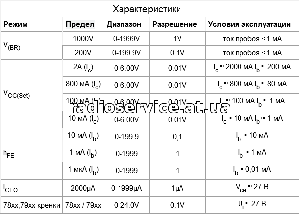

Купил на Али за 1300, сейчас стоит 2000, немного разъём переделали (у меня для бананов) и режим по току. Размер с пачку сигарет. Питается от аккумулятора, внутри преобразователь, ток стабилизируется согласно регулятора тока, по регулятору напряжения - ограничение максимального выходного напряжения. Зарядка от Type-C. Режимы проверил - все соответствует. Вещь!!!
https://aliexpress.ru/item/1005006177938857.html - ссылка как пример, мой заказ уже не работает

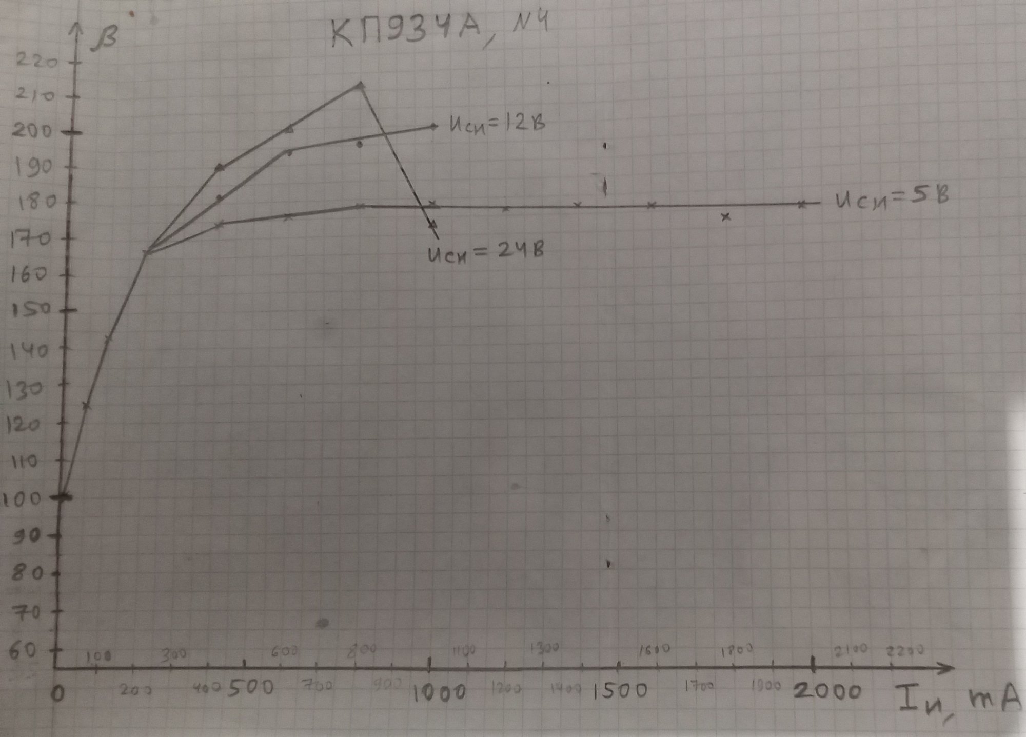

Для мощных биполярников требуется еще найти положение горбов максимума беты от тока коллектора, они могут быть в разных местах ВАХ, и разной высоты.
И ток свала беты, до уровня беты, которая будет на токе покоя схемы, куда транзистор сватается.
Это весьма важно.
Находил транзисторы с хорошей сходимостью на малых и средних токах, и горбы примерно на одном токе. Но нередко один десятиамперник, по паспорту, резко заваливает бету, к примеру, на 1,7 А.
А другой спокойно тянет полочку горба до 2,7 А, а дальше бету валит, но плавнее предыдущего.
И какая из них пара? Вот вам и десятиамперники.
Просится методика замера беты на токах, близких к рабочим. другое дело, на постоянном токе транзистору плохеет. А импульсный измеритель городить еще та забава.
Ситуацию упрощает то, что в схеме УМЗЧ с увеличением тока, напруга на транзюках падает.
Соответственно, так само можно менять напряжение измерения и ток. Не превышая максимально допустимую постоянную рассеиваемую мощность, при установке на радиаторе.
Насколько помню, примерно так меряют ВАХ лампам.

Немного о опыте использования DY294.
1.Платы с завода все в флюсе, обязательно надо отмыть.
2.Для более корректного теста утечки транзистора, стоит предварительно разогреть транзистор до 50-60градусов. Это можно сделать просто подержав транзистор в режиме измерения беты при 10мА на базу. Так, некоторые "холодные" (2)КТ808а транзисторы с утечкой в 1микроампер, после нагрева уже имели утечку 700+ микроампер, а многие другие (2)КТ808а в нагретом виде - 20-35 микроампер.
3. Удобно измерять конденсаторы на утечку, в этом режиме можно наблядать формовку конденсатора.
4.Идеально сочетается с павер банком QD188pd. Он может выдать 5-24в 4А.
5.В комплект входит блок питания на 5в 2А, а в документации указано, что БП нужен на 6в 3А. Измерения на 5в и на 6в отличаются.
