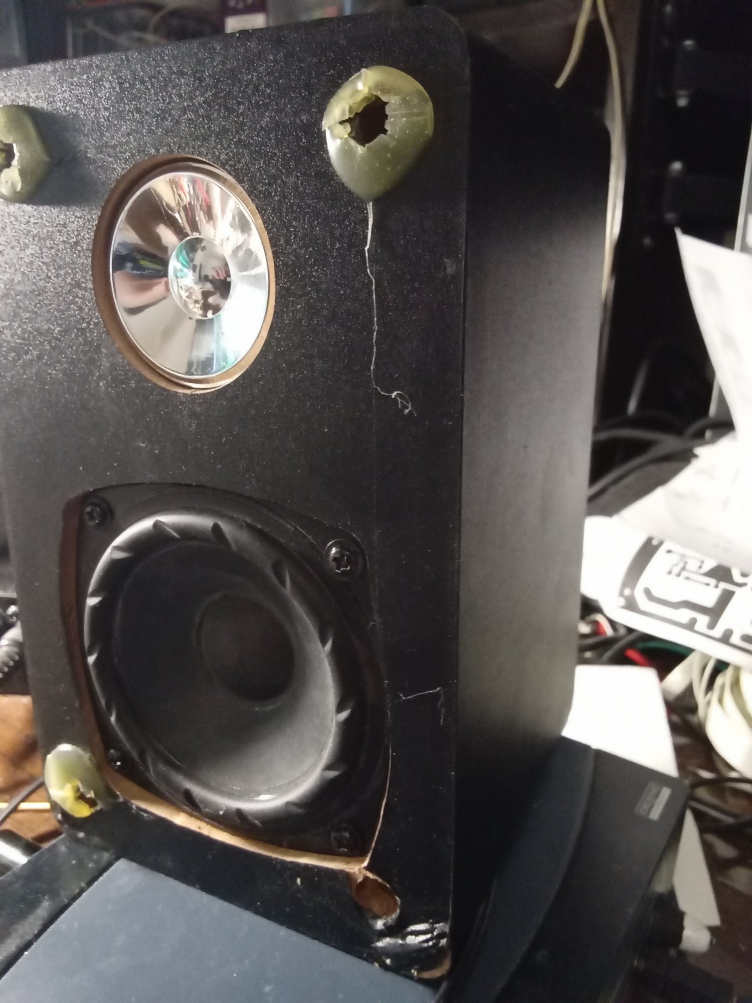

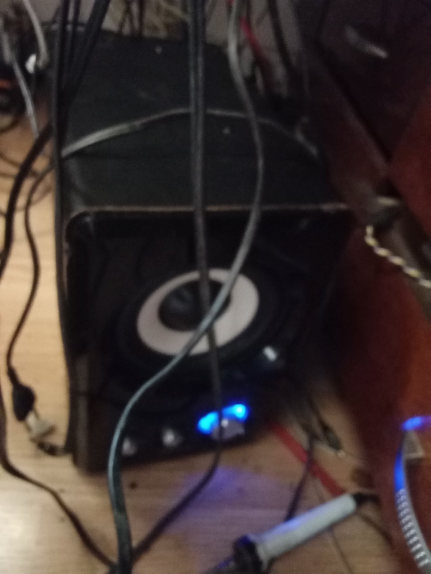

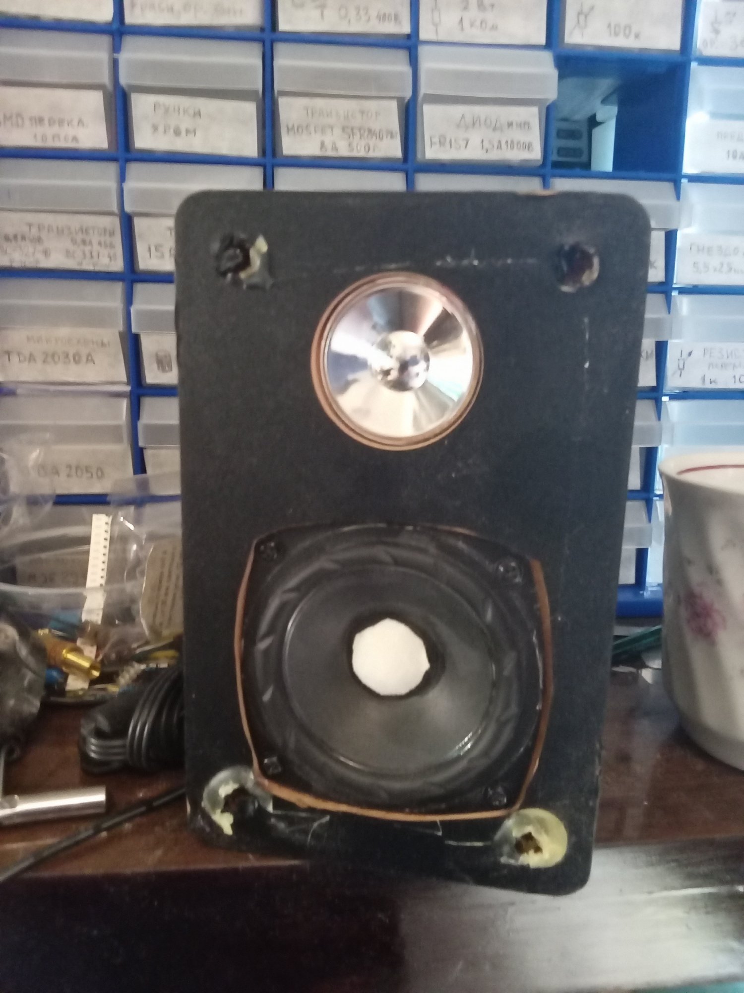

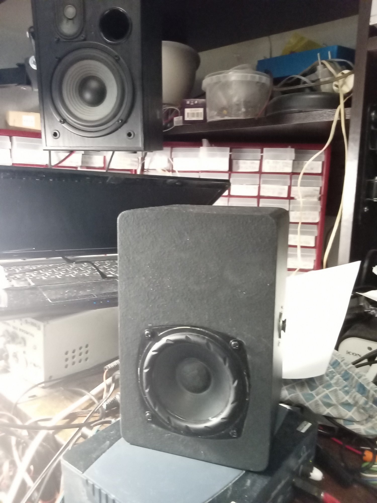

умею только сейчас нет до этого,я из Харькова а живу в Питере на сьемной квартире и что то паять измерять нет возможности....есть пара шириков и не большой сабик))) ну и смарт +ноут

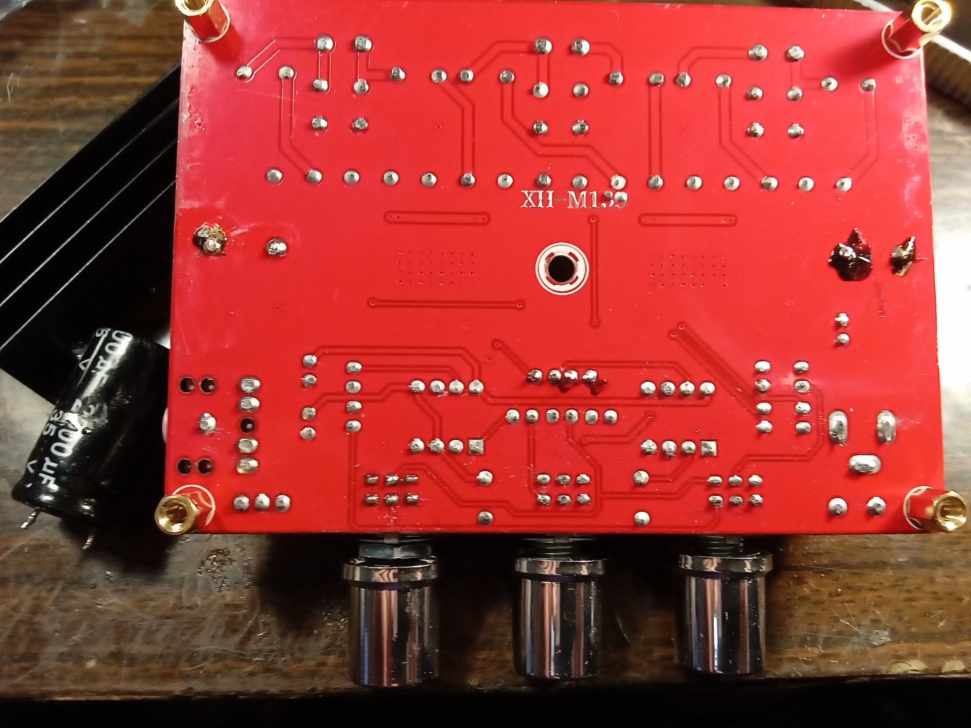

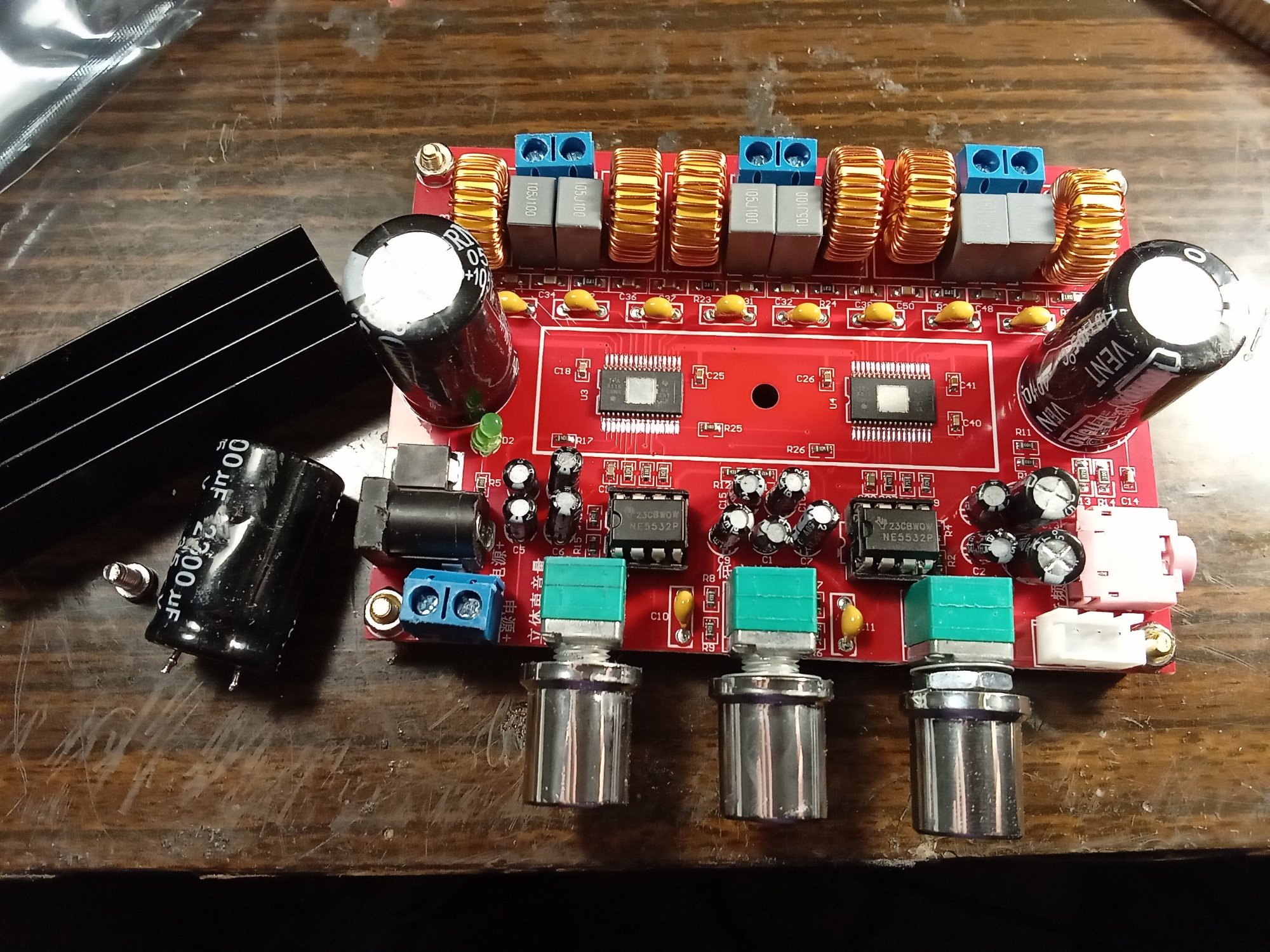

А для системы 2.1, вам ничего не надо покупать если у вас есть 3 УНЧ, 2 АС и саб.
Если нет усилителей с фильтрами, выгодней, на Авито, купить готовый 5.1 центр или колонки для компа с сабом. Если поискать и поторговаться, это можно сделать реально за 500-1200 руб. Не покупайте дешевое говно в борще с петрушкой, укропом и морковкой на усилках D класса))), лучше уж компьютерные колонки с сабом ради их усилителей на 2030, БП и корпуса. _da

юан8
9 Мар 2024
3,140
761
Юрий
а что 2030 хорошая микросхема?обычная тда-шка какашка,ни чем не лучше 7850 без обвесной и 4 канала сразу+питальник удобнее 19в однополярный,а все тдашки 2050,7377,7850 и лм3886,1875 слушал и паял,д-класс только 3110д2 слышал,не очень...
а что тра3116 совсем гавно?
если у платы https://www.ozon.ru/product/la02-qualcomm-qcc5125-bluetooth-5-1-dlya-entuziastov-2297280848/
выходное хоть 2в RMS ,будет,то я лучше повторители в Аклассе сделаю,мне очень нравится их звук,у меня есть пара трансиков на пермаллое ,можно будет напругу на повторитель в 2...3 раза поднять до 4...6в этого с головой моим ширикам с чуйкой 91дб,а на саб какую нибудь 7377 можно,но это если тра3116 гавно,так то проще взять вот это и не париться
но что то мне кажется там балалайка дешевая
