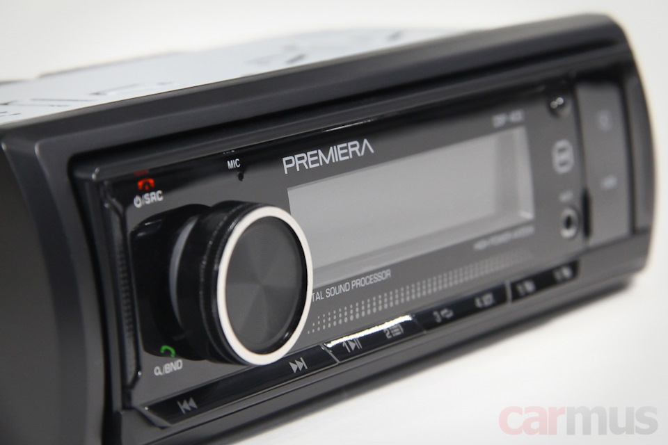

Можно попробовать купить готовую голову - с процессором из авто темы. Есть варианты даже ниже 5000 руб. с большим числом полезных опций https://www.xn--80aeatqv1al.xn--p1a...emiera-dsp-400.htm?ysclid=m9blqm57s0656878387.
https://www.drive2.ru/b/661875489547245806/ У дешевых моделей можно поменять микросхему https://www.chipdip.ru/product/tda7850-2 на менее искажающую или сделать отдельный многоканальный Hi-Fi усилитель на 1875 или 7293(4), 3886.
и тут же выбросить её, Альпайны, Х100 например - хочешь шлак не слушабельный - вперёд.
Как и ВСЁ (ещё раз, до кого не доходит - ВСЁ) на Адау подобных "процессорах".
Там Регонда такое дерьмо переиграет. ))

Lyuber,что все так плохо с головами???я уже на эту ПРемьер dsp-400 губу раскатал за 3000руб​
посоветуй тогда хоть что то 2.1 с Али за недорого 2х15вт+30вт достаточно,надо бюджетно времянку сделать,на пару шириков+саб

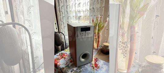

Я сабвуферы от Свена 3 шт купил, под Активную АС, там транс 100Вт, радиатор, ящик и какой ни какой НЧ динамик.
1.XqAJ_ba48kk_SnBEOdBDvwpc8E-3XHBfP1HwS7lU-kO_.bI_6d-R8TYljTuue1f7ErjaIJ8DijcMtwamrajw5tIE
Трубу - выбросил, туда НЧ динамик как "родной", потроха с критилками - выбросил, а где крутилки были - короб 1 Л - туда ширик как родной (8" визатон).
Лимит и 2030 в мост. Если "ломает, то D класс купите.
На Авито: https://www.avito.ru/ulyanovsk/audi...tzOjE2OiI4d3JJbTNqQnpPT3dTRzAwIjt9QfjYBj8AAAA
и т.д. :
без крутилок Свен 5+1 без пятиножек, фуфло какое то.
Ширики (в районе 2 - 3 р)+ Лимит + активный фильтр + мост на 2030 - будет полноценная АС.
ЦАП - забейте болт, риалтека ПК для начала достаточно. Нормальный ЦАП от 15р начинается, а ОУ к нему 5р.
2030 в мост не советую - разница почти незаметная, а вот если по питанию сделаете больше +-12В будет очень неприятно хрюкать саб. Если мостом, то только 2050 или 1875 и питание бесполезно делать выше +-18-20 В, тот же будет эффект, но реальной неискаженной мощности можно будет уже снимать до 50-60 Вт. А в коротких импульсах и до 70 Вт. Это примерно то же самое, что с 7294, но даже лучше и дешевле, чем 7294 с питанием по даташиту 25-27В. И выигрыш по искажениям будет примерно в 6-10 дБ (можно ООС сделать на 6 дБ более глубокой при том же преде))).

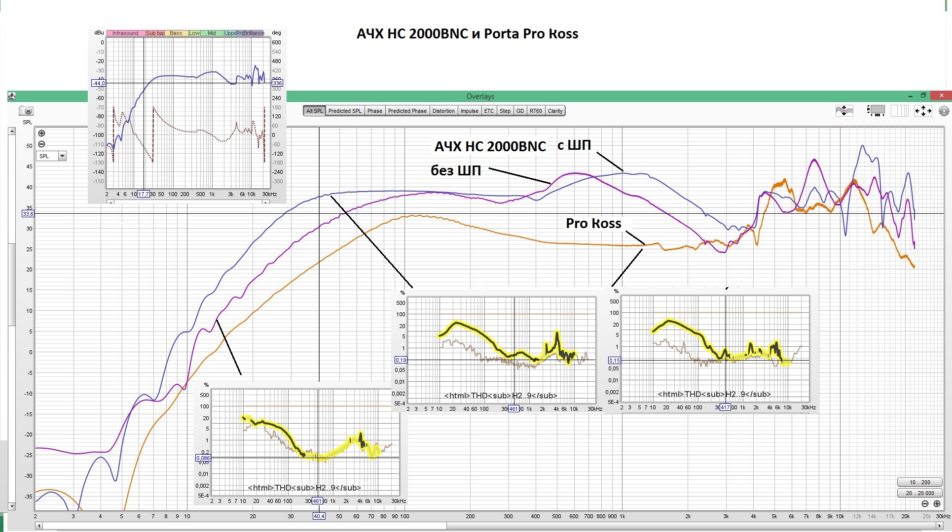

Я так и не привык к ДжиБиЭлям (наушники) - песочат. Классику, ВИА (голос) - не могу слушать.
Реально хорошие наушники, хоть блютуз, хоть провод. Если слушать не очень громко - идеальные параметры.
