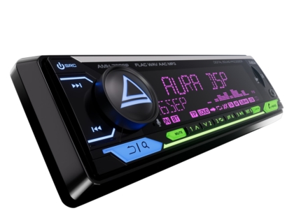

А кто подскажет не дорогой DSP,который можно к смарту подключить и организовать биампинг(кроссовер)
На ум приходит только процессорные авто магнитолы, подал на магнитолу питание, подцепил к ней телефон по блютуз, и настраивай там биа или триампинг.
из бюджетных Aura AMH-79DSP, есть УСБ для флешки есть АУКС для подключения аналогово источника. даже пульт есть.

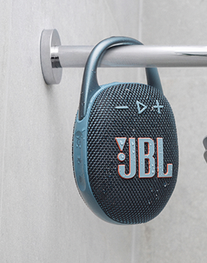

мне тут обломилось недавно в виде подарка
Вполне достойно для недорогой потативки. Плюс еще и splash protection.

Хе-хе. Примерно такая кАлонка продавалась в Чмотофоре за 389 руб.
Говорил как-то - иногда сумасшедше красиво играет отдельные, заслуживающие заслушивания аккорды, до удивления.
Легкая, 1 толстенький акк..

Если на нее смотреть как на походную портативную бубнитолу, то ровно что надо.

Вспомнил, перевожу для Alex: тогда это было $6 ам. презиков.
Да и в доме удобно - чревовещает что в телефоне, и расстояние растягивается.

Побочный эффект нашел. Если через эту бубнитолу пускать таймер, дивно хорошо получается. Не захочешь а услышишь :)

задержки в ней можно регулировать? И унч у нее Д или АВ?
задержки регулировать можно, унч конечно Д. это ж бюждетка. подобные магнитолы по моему все Д шки, АВ это уже к усилкам.
А вот шкала кроссовера, если Вам это очень важно там ограничена по диапазону, сабсоник 35-40, если захочется сделать срез на 32гц уже не получиться или 30 или 40. для СЧ 110, 120, 130, тонкой настройки нет.
Ну это и понятно полноценный ДСП на котором все полноценно и стоит как крыло от аэробуса, они есть и выбор большой.
своих денег подобные магнитолки точно стоят.

Нашел Ауру за 5153р,но с одним1 Гб оперативы и 1Гб памяти,имеет ли смысл доплатить до 5800 р за 2/2Гб?
Использовать собираюсь исключительно со смарта по блютуз для просмотра Ютуб,на 2 АС(биампинг),через усилители магнитолы или счвч канал через повторитель класса А используя RCA выход,обрадовало что там 3,5вольта!!!можно даже ламповичек на одной 6п15п,6э5п замутить на счвч

Моё мнение - вообще не покупать.
Юрий дописал...
То есть, на НЧ от D, и есть "линейный" выход СЧ/ВЧ с какими-то 3.5В?
Мнение не сдвинулось, хоть и пошатнулось.
Стратегически - брать за 5800.

мне тут обломилось недавно в виде подарка. Вполне достойно для недорогой потативки. Плюс еще и splash protection.

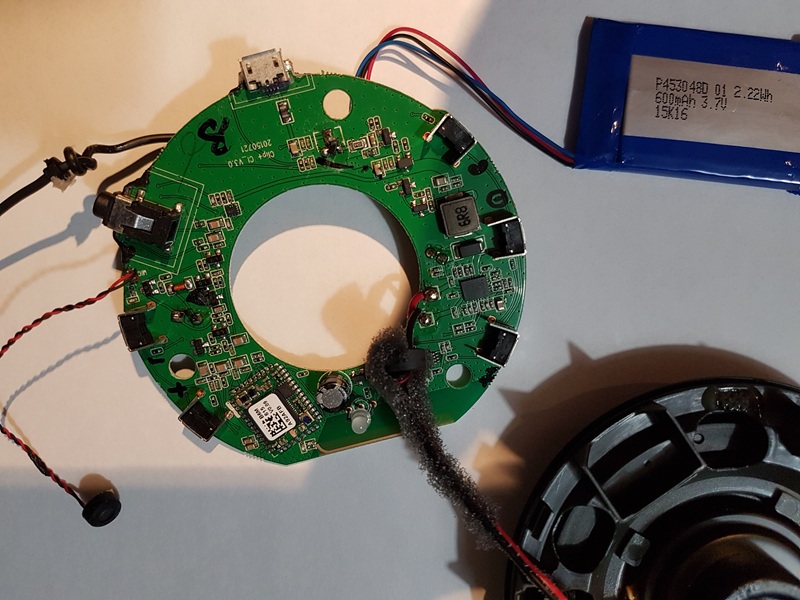

Мне тож подобное лет 6 назад досталось на НГ подарок на работе, только модель покондОвее, JBL Clip Plus. В дУше я ничего не слушаю, а в ванне смотрю лаптоп.. но дарёному коню в зубе не смотрят, и в тот момент пришла в голову идея сделать из него развязанный по питанию источник сигнала для макетирования ламповых усилков.
Сказано - сделано, разбомбил:
Сразу выаснилось, что оно сделано одноразово, впрочем это ожидаемо.
Меня в основном интересовал вопрос: динамик-то моно, а есть ли унутрЕ где откуда линейный выход стерео взять?
Оказалось есть, прям на плате было подписано (мини-джек на фото - это вход).
Качество аудио оказалось говённое, едва терпимое даже для тестов.. однако, эта фиговина ещё ДО последних БТ стандартов, так что понятно.
Корпус выкинул, а плату с аккумом обмотал изолентой, выведя две РЦА мамы, так и лежит на случай макетирования.
Однако, динамик приятно удивил продуманностью и качеством изготовления.. фотки нет, если найду динамик - выложу. Я тогда как раз Ямахи-NS переделывал, и у меня уже были закуплены СЧ. Динамик сделан как раз на это дело, если б мне эта бубнелка на годик пораньше досталась, прикупил бы ещё одну таку же ради динамиков. Этот одиночный где-то валяется в коробках.. рука тогда не поднялась выбросить, хорОш.
