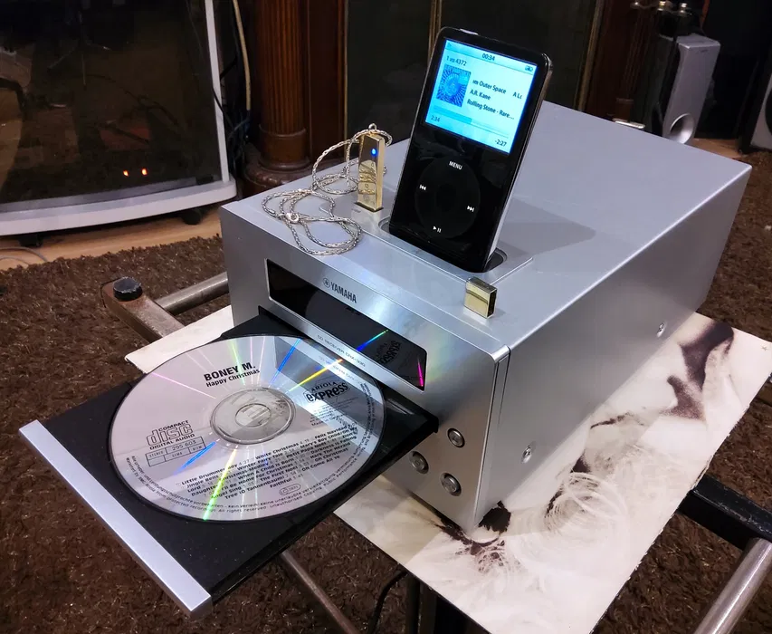

Извиняюсь, если пропустил...
Применение док-станций возможно?
Одна дырочка - телефон,
вторая - флэшка,
третья - ЦАП.
вторая - флэшка,
третья - ЦАП.
Якщо я вірно зрозумів. мова про що-небуть таке
Таке сьогодні виробляє і Yamaha, i Onkyo. І власні програми програвачі для них існують.
Те, що на фото, має назву CRX-330.

Да, но не совсем.
Сейчас...
Типа
