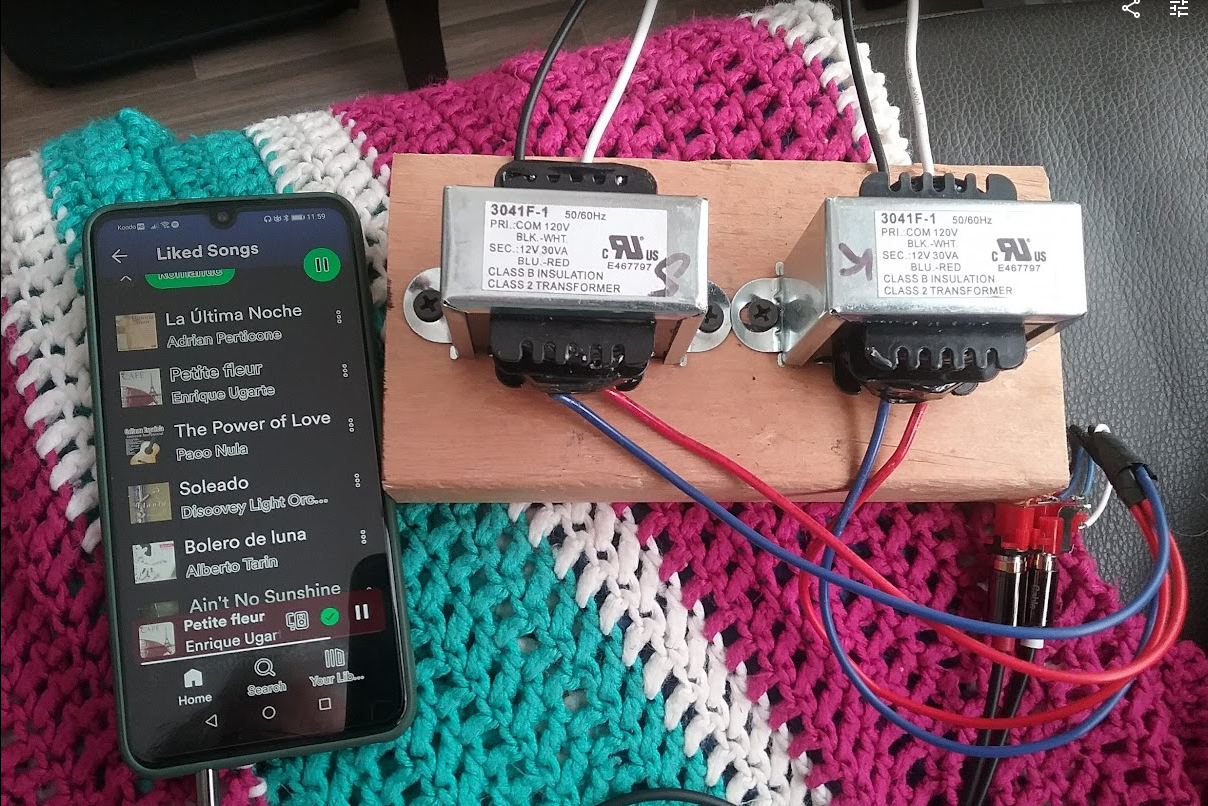

Выход смартфона на наушники как правило низкоомный, вход лампоунча высокоомный. Просится готовый повышающий звуковой трансик , раза 3-4, больше не нужно.
Для прикола попробуй разверни взад какой-нить дешманский понижай с 110 на 12-24 в
Докладаю, попробовал.
Наметал на скору руку, всё работает шикарно.
Громкость попала прям в нужный диапазон.
Спасибо, Аксакал :)

Честно говоря, никогда не пытался даже телефончик к усилителю подключатьi что петь сможет
Я из других соображений его в стационарную систему не подключал. Он там как бы и не клеится.
Но вскрытие показало, что телефончики уже заметно продвинулись как источник звука. Пожалуй тема стоит того, чтобы поковыряться тщательнее.
Меня больше интересует, что за трансики в тех переходниках и где их взять.
уж больно децельные :)
А трюк с трансформаторами-повышайками вполне рабочий оказался. Поиграюсь с другими, какие лучше в коробочку запихну.
Жаль звуковых подходящих нету. Решение простецкое как три рубля и вполне пристойное.
То есть повышающий трансформатор, вот просто так усилил (сделал хорошо) и ничего (какие то гармоники или еще что то) не испортил?
Alex TV
28 Мар 2021
3,916
1,146
79
Александр Т
Я же не мерял.
На слух вполне кошерно. Часа полтора слушал, никаких артефактов не повылазило. Чуть хуже компа с цап, но плеваться я бы не стал.

Я вот теперь задумался, а если первичку раскрутить, и намотать с отводами....
Потери будут из-за неработающих витков, рассеивание , страдают верха.
Проще низкоомный регулятор Ом на 15-30 на входе первички, сдвоенный или с совмещенными осями. Тебе такое решение на щелбан. У тебя видел, три оси от одной крутятся .

Кстати да, я тут затрофеил совсем масенькие шаговички, и к драйверам уже прицепил, и даже подвигал.
Сильно мне эта трансформаторная идея понравилась, и развитие прорисовывается.
28,303
13,621
Для интереса можно подшунтировать выход с телефона резисторами, в диапазоне 10-30 Ом, глянуть, что изменится в звуке. Низкое сопротивление источника сигнала, которое имитируют эти резисторы, улучшают полосу пропускания внизу. Хотя и ценой перегрузки выхода смартфона. Просто я пока не в курсе оптимального сопротивления наушников к нему. но тестером звякнуть, там скорее всего Ом 30 -50 должно быть.
И если прокатит, то на переключателях или низкоомных регуляторах сделать комфортный уровень звука с телефона.
Завтра запаяю вязанку и послушаю повнимательнее на предмет низких частот. С трансформаторами даже мой таблет получше звучать стал.
28,303
13,621
Трансформатор обычно обваливает края, выгодно и красиво выпячивая главное в музыке. Но такая везуха бывает не всегда. И вместо звука он гонит отсебятину .

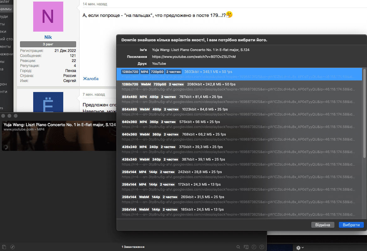

Недавно освоил перекачку музыки из ютупа на свою кантуперную писалку , со смартфона, есть кабелишка с джеком на 3.5, уровня достаточно для записи. И там сильно разно записано, есть моно с паршивым уровнем , а есть полноценное стерео и ломовой сигнал.
Мимо таких "страданиев" равнодушно пройтить не могу! :cry:
Как это делается, пример.
Скачиваем программу:
Выбираем файл на Ютубе, пусть будет этот:
Скачиваем видеофайл целиком в лучшем возможном качестве командой:
Код:
yt-dlp https://www.youtube.com/watch?v=B0TOvZ5U7nM
или отдельно аудиотрек из него также в максимально доступном качестве:
Код:
yt-dlp -x --audio-format best --audio-quality 0 https://www.youtube.com/watch?v=B0TOvZ5U7nM
Скачивание занимает меньше минуты, результат во вложении по ссылке.
Запаковано в .zip, выложено на первый попавшийся обменник, т.к. для этого форума файл 20Mb - архибольшой. _hm_
https://transfiles.ru/o7wm5

Предложен способ скачивать аудио/видео с Ютуба и не только.
Наверное, можно и проще, но я пользуюсь этим.
К этой консольной утилите есть какие-то "симпатишные графические мордочки", но я их не пробовал:

Пользуюсь https://y2mate.mx/, однако интересно, с каким качеством/в каком формате материал размещался на youtube изначально?
Не происходит ли перекодирования (при загрузке туда)?
Типа, кто-то возьмёт 128kbps MP3 и зальёт, а всем желающим выгрузить, - youtube может предлагать это хоть в 384kbps?
