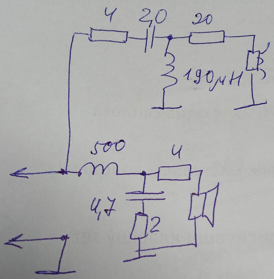

Симулятор на конденсатор после 500 мкГн ругнулся, показывает +10дб на частоте 4 кГц, а у Вас такого что-то не видно. Если Вы таким макаров засЫпали ямку 4 кГц тут
2024-01-31_12-18-24.png , то это была не лучшая идея.
ВЧ полоса действительно идёт по уровню +8дБ, и срезается уже с 12 кГц, очень маленький конденсатор. ВЧ перебрасывали по фазе ?
Зачем Вам 5 кГц именно?
Действительно, конденсатор поднял уровень и убрал ямку.почему это плохо?
Я пытаюсь разобраться в работе фильтра и пробую разные варианты.5кгц вообще не принципиально.тренируюсь на кошках

Теорецыцки, если динамик на частоте 4 кГц ещё минимально-фазовая система, то выравнивание АЧХ горбом фильтра - полезная штука, ибо выравнивается и ФЧХ. Но сие неизвестно. Импеданс просел до 6 Ом, не страшно. Ещё частота раздела 5 кГц может вызвать проблемы с нестабильностью АЧХ вне оси из-за того, что у НЧ ДН уже, чем у ВЧ.

А на сколько принципиальны номиналы резисторов?у меня 2.2;3;4.7;15;22;33.
Принципиальны процентные отклонения от номинала. 4 и 5 - то же самое, что 12 и 15. Микрофон имеете - сами увидите.

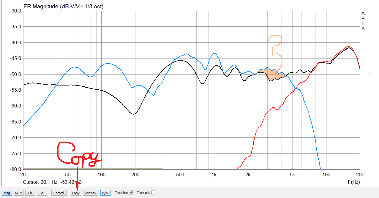

1.png - Вы не пользуетесь кнопкой Сорy, она сохраняет сам рисунок, его можно подписать, там галочки есть. Вы не приводите три АЧХ (НЧ, ВЧ, сумма) в одинаковых условиях: синяя и чёрная не совпадают, и я не знаю (и никто не знает): то ли оранжевая фигура - от того, что Вы привели НЧ и сумму с разным временнЫм окном, то ли это указывает на конкретно побитые динамиками горшки: работу излучателей в противофазе.
Посмотреть вложение 85303 - Вы не пользуетесь кнопкой Сорy, она сохраняет сам рисунок, его можно подписать, там галочки есть. Вы не приводите три АЧХ (НЧ, ВЧ, сумма) в одинаковых условиях: синяя и чёрная не совпадают, и я не знаю (и никто не знает): то ли оранжевая фигура - от того, что Вы привели НЧ и сумму с разным временнЫм окном, то ли это указывает на конкретно побитые динамиками горшки: работу излучателей в противофазе.
Стык сч-вч косой и горбатый. Я бы на вход ВЧ фильтра кинул резюка ома в 3-4, он прибрал бы лишку отдачи пищалке. заодно полочку ВЧ выправил погоризонтальнее.
Можно катушку ВЧ добавить. пинцетик туды вставить али отвертку.

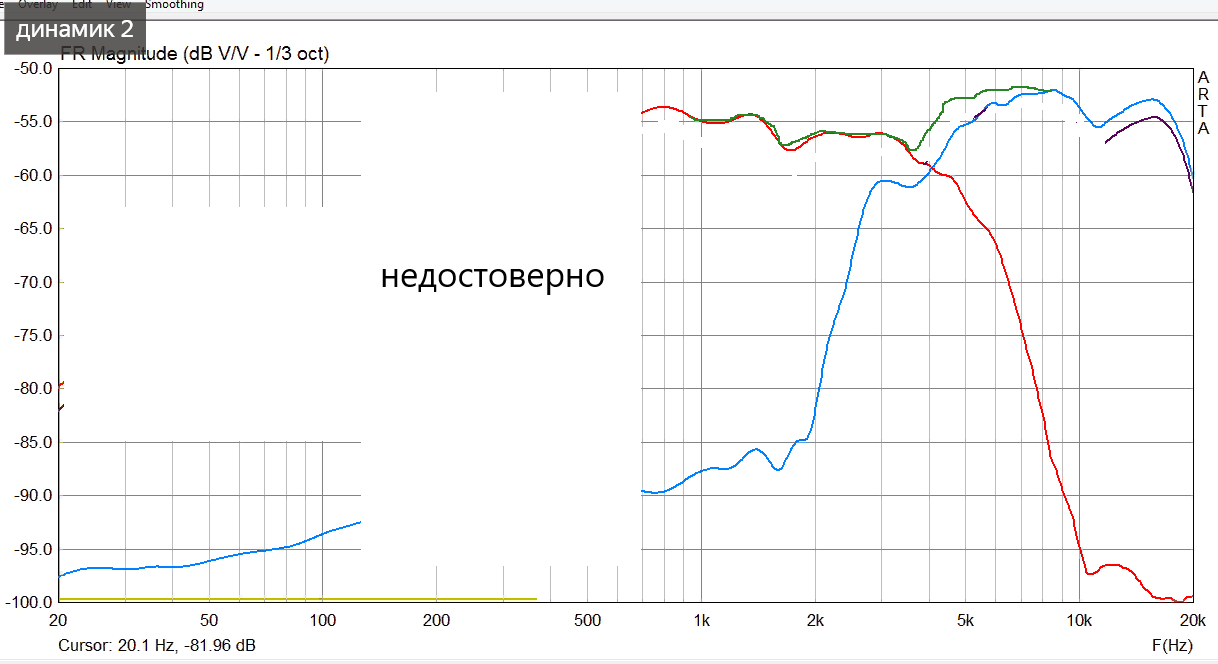

динамик 2. 50см по центру между динамиками.номиналы мсопротивлений 4.7 2.2 22 ом
вч в противофазе
нч с фильтрами.замер на уровне подвеса.
черн 1 син 2

Неаккуратно проводите серию измерений и не пользуетесь функциями Copy & Edit, суммарная не совпадает ни с НЧ полосой на НЧ, ни с ВЧ - на ВЧ!
Вот я сделал Вашу работу: убрал лишнее с экрана (Copy), отрезал недостоверные линии снизу (Edit; Cut below), перенёс суммарную АЧХ на 2дБ вверх (Edit; Scale level +2dB; Ok). Вы бы сделали это чище и быстрее, так делайте!
Стык вышел неудачный. Вылезла резонансная 3 кГц ВЧ динамика, да ещё и не в фазе с НЧ. Полка ВЧ завышена, но я не помню, чтобы Вы калибровали микрофон, так что сам уровень ВЧ полки - на слух.
Каждую АЧХ сопровождайте СХЕМОЙ, Вы - ленитесь. В схеме 4 резистора, Вы озвучили 3 из них, думай, шо хош. На полу - не снимайте.
Откатываемся к номиналу 1,5 мкФ в ФВЧ, увеличиваем резистор последовательно с 4,7 мкФ.

Кошмарная разница. Пропитывайте первый экземпляр, пусть ровняется. Отдачу первому прибьём увеличением последовательного резистора... судя по АЧХ, у него как раз меньше добротность. Настраивать фильтры придётся по отдельности для двух колонок (((
