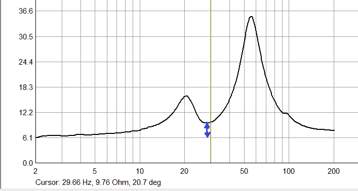

Может ещё сделать фильтр НЧ динамика ближе к 1 порядку, ослабить Цобеля или вообще одну катушку оставить?
ФНЧ очень мягкий!
Импеданс
ОПА. Дошло, что я смотрю импеданс ЗЯ, а будет - ФИ, а наша АЧХ на НЧ - зависит от импеданса динамика... Ну ничего. будет на 2 дБ кривее на самом басу )))
Ну и теперь пусть послушает, что не так, хватает ли высоких, как середина.
Думаю, с басом особых проблем быть не должно.

Настроить ФИ на 32 Гц длиной, всё. Показатель - резкий провал на АЧХ динамика с расстояния до диффузора пару см на частоте 32 Гц.

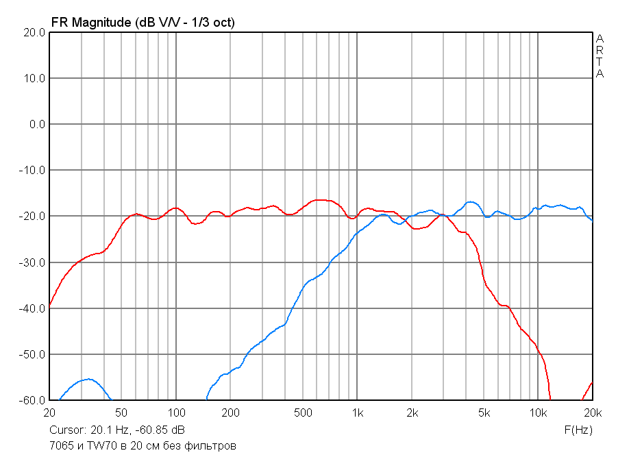

Повторяю: я - скептик. Проблема двухполосок в том, что мало НЧ динамиков способных ХОРОШО играть средние частоты и делать это достаточно высоко. Другая проблема в том, что пищалкам, как правило, не следует играть низко, очень хорошо если они дотянут до 2,5...3 кГц. Дело в том что резонанс у них хорошо если 1...2 кГц, а нужно отодвинуться от него вверх хотя бы на октаву т. е. в два раза.
Есть компромисс - поставить на СЧ-ВЧ широкополосный динамик, из самых известных, дешевых и неплохих - 2ГД-40. Сшивка с НЧ пройдёт на ура, но 2ГД-40 выше 12 кГц почти не играет, а выше 5 кГц (грубо) сильно направлен.
И тем не менее, это хороший вариант для тех кто уже не слышит выше 12...13 кГц. Проигрываем в высоких, выигрываем в средних.
Трёхполоску не рассматриваем, свести её на порядок сложнее двухполоски.
Вот и получается Тришкин кафтан. И чтобы натянуть его на двухполоску, нужны два динамика которые легче состыковать, передать эстафетную палочку. Например, это 15ГД-14 и Visaton TW-70 (это из известных и недорогих). Ситуация заметно облегчается если взять хорошие иностранные динамики, на мой взгляд лучше... старые. Буржуи выпускали хорошие динамики именно для двухполосок (а у нас двухполоски лепили из того что было). Это Филипсы, B&W, Mission, Bose, Saba и другие хорошие фирмы которые умерли именно из-за того что делали качественно. Их НЧ динамики очень часто хорошо работают до 3...5 кГц.
Вот пример такого Филипса 7065 тоже с очень низкой добротностью.
Это прикидка возможностей, БЕЗ фильтров. Показываю как пример, что область стыка у них с нахлёстом, без дырки, спад достаточно плавный и свести их вполне можно. Видно что оба динамика очень ровные и можно свести их, например, по моде с умеренным провальчиком в области 3 кГц.
Филтипс, кстати, побольше, 6,5 дюймов.
Но даже в этом случае надо попотеть, чтобы результат понравился.
Он был 8", у него было меньше шансов )))
Да и неприлично делать трехполоску на динамике 5 дюймов, а 8 дюймов - вполне. 8 дюймов - размер на котором можно ещё делать двухполоску и уже трехполоску. Ящик обычно 30...40 литров. Что-то среднее между полочником и напольником.

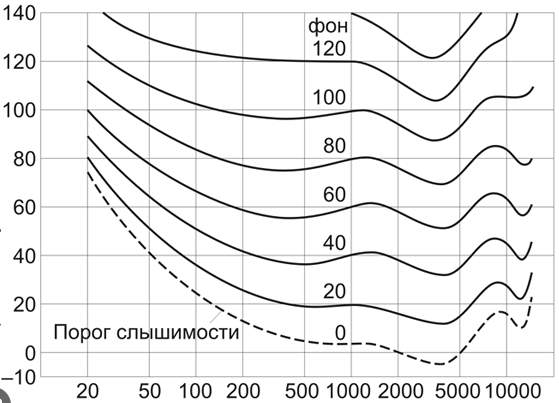

Объясните пожалуйста по поводу провала на 3кгц, почему он в моде?
Слуховой проход уха человека представляет собой трубку переменного сечения, резонирующую на частоте в среднем 2,7 кГц, частота зависит от индивидуального строения башки. При приходе звуковой волны с определённого направления усиление на этой частоте может достигать 12дБ (по памяти). Направление, кажись, не спереди.
Понимаете-ли, ув.Миха, кривая чуйки уха таки V-образна. Т.е., ввалив всю дурь на АС (дабы было дециБел под 90 и выше), нужна относительно ровненькая кривулька АЧХи. С уменьшением волюмэ чувствительность ух до НЧ и ВЧ снижается, что эквивалентно выпячиванию СЧ. Тому, хорошие дядьки нормально заводят тонкомпенсацию в регулятор волюмэ, или заведомо делают "модный" провальчик на СЧ, чтоб компенсировать снижение чувствительности уха на нч-вч и "а шоб было красиво", т.е. – сохранялся тональный баланс с учётом особенностей слуха на малых и средних уровнях волюмэ.
Погляньте в этих ваших интернетах, что такое "кривая Флетчера-Мэнсона" (кривая равной громкости). Слух неудифила не в состоянии воспринимать звук разной частоты на одинаковом уровне. Реально, разные частоты воспринимаются так, как будто они звучат с разной громкостью. Ух человеческой неудифильской особи наиболее чувствителен в диапазоне около тех-же 3-х кГц.
А с возрастом оно ещё и тоґо... _plach
От кетацкого Фи-Хи звука на 100-150-200Гц "валят низа" – типа "низа";) до которых кетацы приучили народонаселение с 2000 годов. Фэ.
Послушайте "британский" звук, "немецкий", американский", "джапанский"...
Или выруливайте звук под Ваш собственный ух (что Вы и сделали)...
От послушайте Ваше изделие на мал-малом волюмэ. Ґде низЫ? Ґде верхЫ? А почти нету, по сравнению с волюмэ на больше среднего.
*) С какоґо-нить НЧ, типа 10ГД-хх, при 80 дБ среднем уровне, для сохранения тонального баланса нужно поднять 50Гц уровень дециБел на 20, а то и более (дину кирдык;)). Как и вч-ешку поднимать (кирдык шептуну;)).
**) Пока моя тут букфачки букфал, Николай М. чуток прояснил ситуёвину (у неґо букафок было меньше).
Филипс, кстати, побольше, 6,5 дюймов.
Вот вариант сведЕния. НЧ - через небольшую катушку, на ней собран мягкий режектор по типу Лечение излома АЧХ режектором, ФВЧ - второй порядок. Надо, чтобы удачно были выставлены АЦ, всё. Суммарная -голубая линия.
у вас на красивой картинке(Пост 280) две линии на 1200гц стыкуются на линии минус 20 дБ. А отдача их же, но выше суммировалась как-то ....неубедительно. Реальность должна торчать в виде пузыря примерно +3 дБ
По жизни будет примерно так. Стык на 2кгц, смотрим:
Они не стыкуются. Фильтров НЕТ. Отдельно АЧХ динамиков просто для прикидки и с неправильного расстояния. Делал для себя чтобы прикинуть - можно из этих двух динамиков делать двухполоску или нельзя.
Видно что они согласованы по уровню и область стыка с запасом, что позволяет пробовать разные варианты как по частоте стыка, так и по порядку фильтров.

Пропитка в процессе, хочется послушать на что вообще способен динамик с пропиткой.разбирал вч для чистки, попробовать вставить мембрану от 10гдв,по размеру подходит,куплю целую и попробую их скрестить,ради интереса.
Симулятор на конденсатор после 500 мкГн ругнулся, показывает +10дб на частоте 4 кГц, а у Вас такого что-то не видно. Если Вы таким макаров засЫпали ямку 4 кГц тут
2024-01-31_12-18-24.png , то это была не лучшая идея.
ВЧ полоса действительно идёт по уровню +8дБ, и срезается уже с 12 кГц, очень маленький конденсатор. ВЧ перебрасывали по фазе ?
Зачем Вам 5 кГц именно?
3.png - попробуйте.
