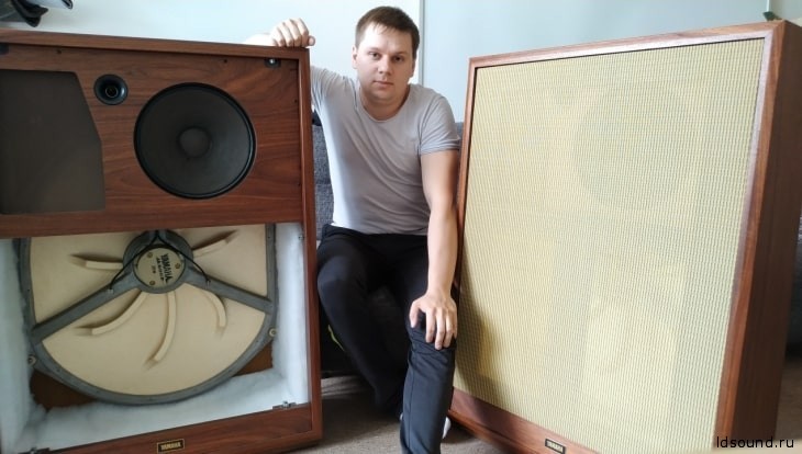

Есть комплект динамиков
ВЧ / JA 0568
НЧ / JA 3055
ВЧ / JA 5101
Для сборки Yamaha NS 30
Корпус, наверное, я смогу собрать. Но можно помочь и с этим.
Основное - сделать фильтры и намотать катушки индуктивности строго в соответствии с заводскими ттх.
Большая просьба готового помочь и имеющего опыт - откликнуться.
Территориально я нахожусь в Твери, но могу приехаь или решить с почтой.
Заранее признателен!
Если только в этом сложности - то это и не сложности вовсе.
Катушки можно купить, хоть на али, хоть в проф. магазинах.
Можно намотать - формулы и калькуляторы есть.
Схема тоже есть.
В чем же проблема?

Думаю, проблем тут будет вагон и большая тележка.
Колонки явно выпендрёжные, не по уму сделанные.
Фото с этого сайта.
Многие ли согласятся и смогут ДАРОМ поставить себе это??!
Один "СЧ" динамик диаметром 300 (триста) миллиметров - это далИ какой-то.
Какой диаметр басовика в наших любимых Ы-90?
НЧ: 75ГДН-1-4 (диаметр диффузора 220 мм)
И он кое-как тянет до 1 кГц. А здесь - СЧ!!! Открыли новые законы физики?
В описании Уровень звукового давления: 103 дБ/Вт/м
Думаю, здесь ловкость рук и маленькое мошенство - добавлено всего "/Вт/м" а смысл кардинально другой.
103 - это уровень МАКСИМАЛЬНОГО звукового давления, а чувствительность многократно меньше.
Обман сознательный или по незнанию?
Оформление - ЩИТ. Это хорошо, но бас будет обваливаться. Зачем это сделано? Поставили бы снизу обычный басовик в ящике, а сверху щит - и было бы хорошо.
В общем, проблем здесь выше крыши.
Нет и не будет АЧХ каждого динамика, чтобы не было обмороков у читателей. Нет и не будет диаграммы направленности, в описании как-то мутно написано, что она такая, что лучше не бывает.
Очень в этом сомневаюсь.
Короче говоря, эти динамики для МАСТЕРА с большой буквы, который никого ни о чём спрашивать не будет, причём у мастера в друзьях должны быть столяры-мебельщики.
По поводу фильтров. Есть не сомнения, есть уверенность, что фильтры никуда не годятся.
Совет: попытайтесь эти динамики продать. Вряд ли это будет просто, но сделать из них колонки будет гораздо сложнее.
Думаю, здесь на сайте есть всего два человека, которые согласились бы взяться за эти динамики, и не корысти ради, а ради интереса и как взятие новой высоты.
Думаю, сии динамики способны хорошо воспроизводить... голос. Из-за щита, остальное - под большим вопросом.

без корпуса эти лопухи привез один коллекционер, мы их глянули, в оформлении типа рыба , результат не порадовал. Мусорные динамики. Ни о чем.
5,351
5,963
205
Как показали мучения с другой Ямахой, даже из неё можно сделать человека что-то приличное.
Но повозиться надо изрядно. мало у кого получится.
Наличие микрофона и опытного оператора к нему - обязательно. В то что достаточно поставить родные фильтры и всё будет в шоколаде - не верю. Будет что-то издали похожее на шоколад.
Единственный способ - это самовнушение, надо непрерывно говорить себе: колонки хорошие, колонки хорошие...
Чтобы они стали таковыми, надо немало поработать.

Да нормально они будут играть. Вон ширики же слушаем по 20-30см,чем не СЧ,если порезать.
А смысл этого НЧ не в баханьи ,а создании мягкого нежного баса,причём может быть очень низким.
Надо делать.Редкая штука.
Но выруливать и выслушивать конечно придётся долго.

Вот про это я и писал. Немногие это смогут.
Фокус с "намотайте мне катушки, остальное сделаю сам" здесь не пройдёт. Вернее, заработает в любом случае, но получится как в анекдоте: факир был пьян и фокус не удался.
Если бы эксперимент (а это эксперимент) Ямахи прошёл бы удачно, была бы серия подобных колонок и тут бы подсуетились "плагиаторы", но этого нет, значит эксперимент получился не очень удачный.
Думаю, главная проблема здесь в фильтрах.
В то что всё удачно сложилось (кроме ВЧ динамика) с помощью одного конденсатора, да ещё конского по величине - не верю.
Достоинство - короткоходовые динамики большого диаметра, но обеспечить АЧХ без изломов и добиться лёгкого диффузора для динамика 300 мм - ну не знаю как. Классика с ШП скажем 8 дюймов имеет гораздо больше шансов.

Все рассуждения выше о динамике по картинке , без понятия о звуке. А мне это чудо привозили домой, в макетном ящике.Там нет звука от слова совсем. Как в том фильме Ералаш, где рыболову, сверлящему лед , с динамика кричат: здесь рыбы нет!! Это говорю я. директор катка!!!
Тяжеленную плиту тягает средненький магнит, выдать низ не позволяет оформление, открытое или закрытое, без разницы. Слишком велик обвал из-за АКЗ на такой низкой частоте.А сыграть повыше мешает сам утюг, телепающийся без звука, как вибростенд. Попадались такие престранные динамики, ни низа. ни верха, средины тоже нет.

Судя по фотографии НЧ-преобразователя, его "диффузор" несимметричен. Сомневаюсь, что тело такой неправильной формы можно сбалансировать И статически, И динамически, обеспечив при этом равенство давления, оказываемого на окружающий воздух. Точнее говоря, - равенство момента сил (в каждой точке лопуха), толкающих связанный с лопухом воздух. Без этого равенства (то есть, его симметрии относительно катушки) лопух будет двигаться не возвратно-поступательно параллельно своему исходному положению, а выписывать "фигуры Лиссажу".
Звук, издаваемый таким лопухом, получится соответствующий, - "лиссажуйский".
Как Вы считаете,в фирме Ямаха придурки работают? Хоть я эту фирму не очень люблю,но в плане например музыкальных инструментов они очень хороши.
Посмотрите,какая форма деки например у рояля,он тоже звуки Лиссажу наигрывает что ли?
Думаю там была сделана такая форма,исходя из неких опытов или рассчётов практических.
Возможно ,чтобы наоборот снизить какие то искажения на НЧ частотах.
