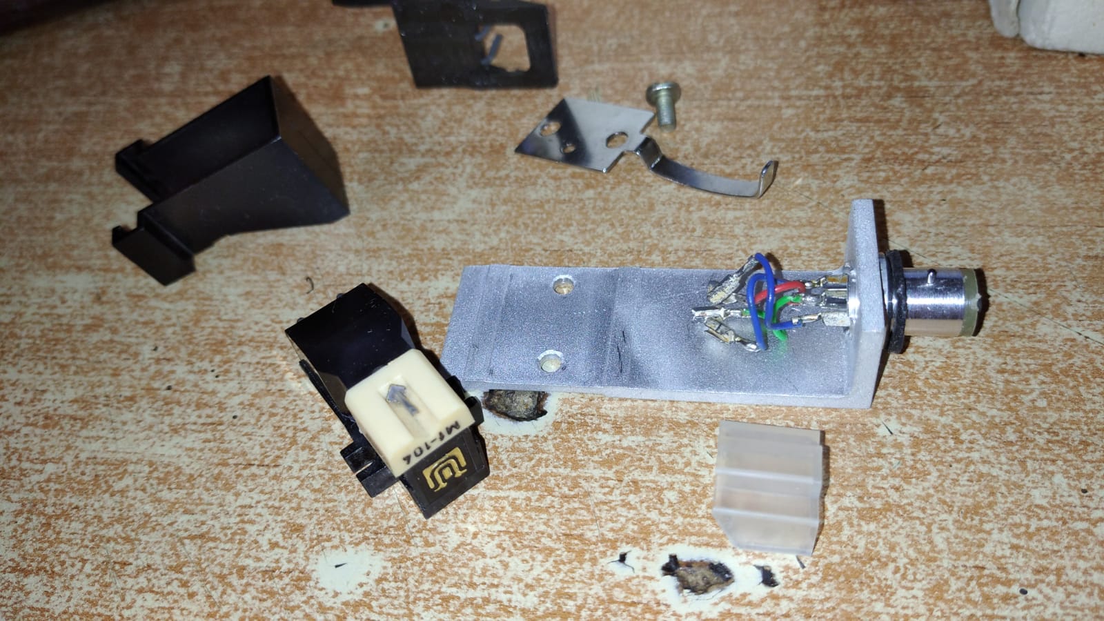

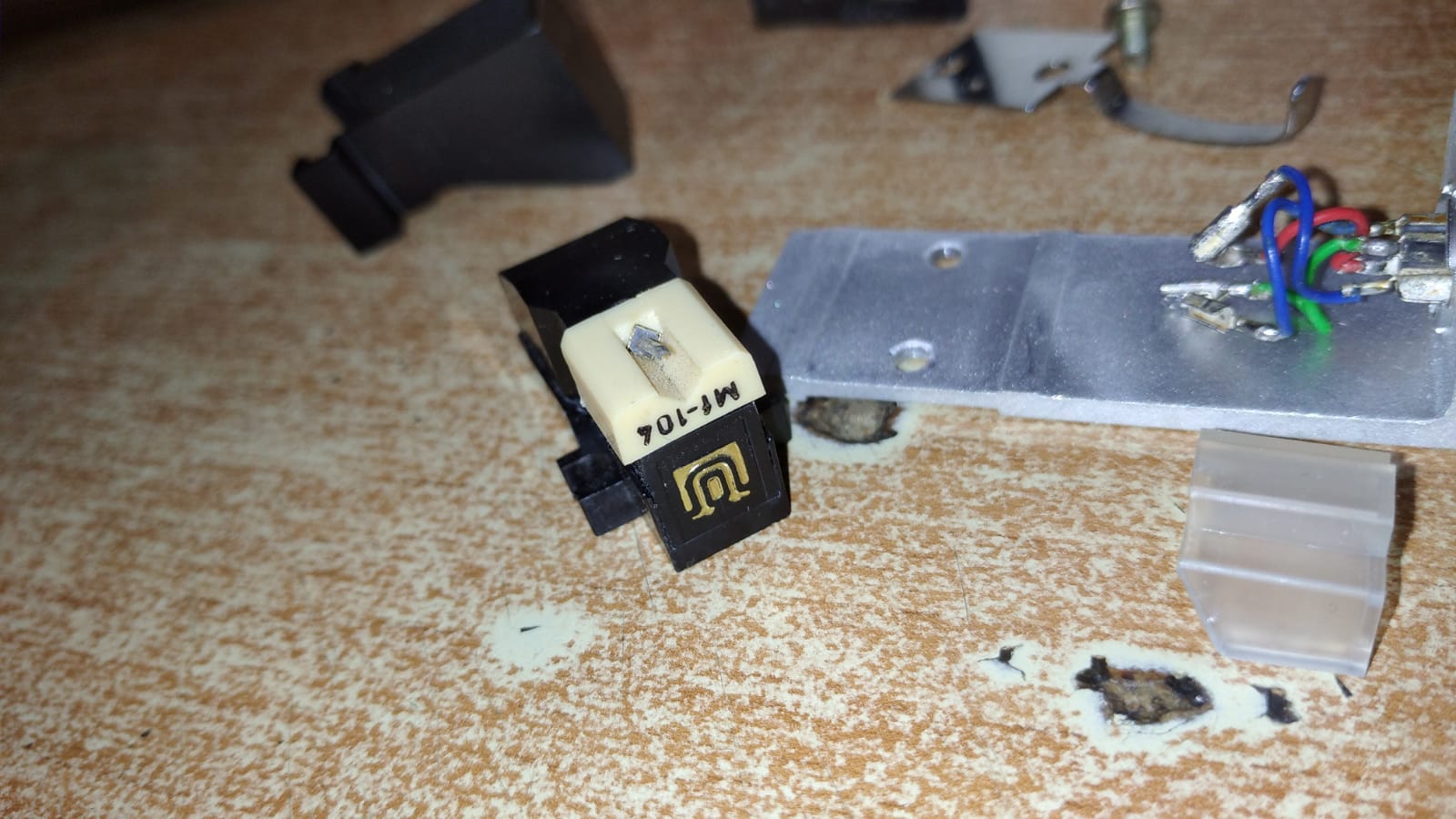

А у меня вот такое есть.Состояние хз.
Берегу на Арктур 004,но не уверен что у меня он останется...

Там случаем не эллипсная игла? Или эллипс был на красной вставке? МФ 105?

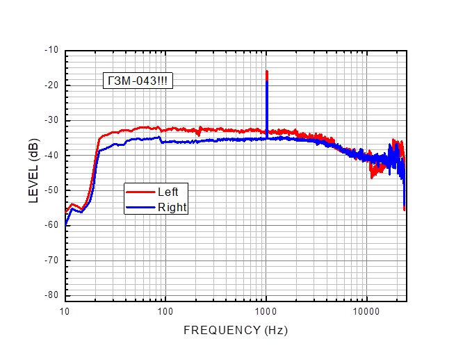

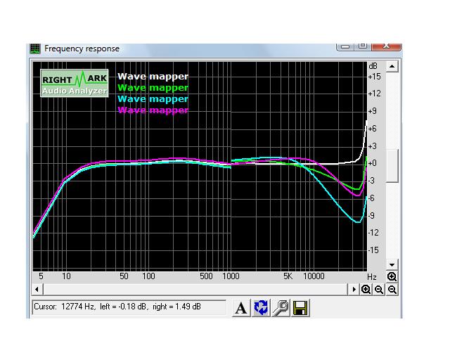

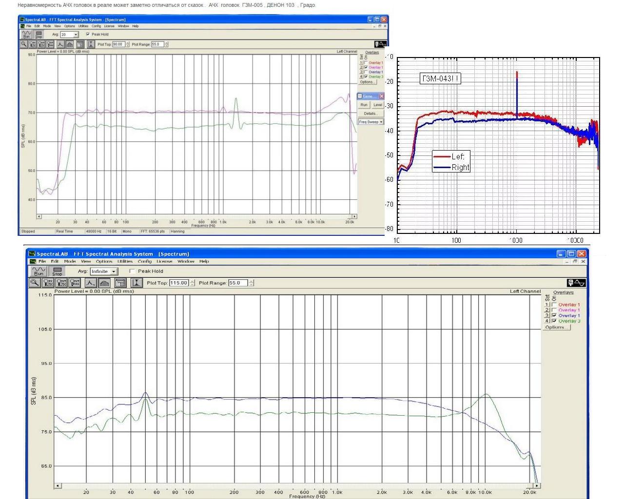

Как-то давно, с профессором Гурским, измеряли АЧХ Франкенштейна из ГЗМ-043 и Shure N75G type2, результат на картинке.

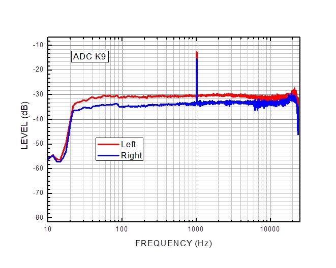

Для сравнения АЧХ ADC K9 от Веги-106, измеренная тогда же.
    101.4 KB · Просмотры: 119

Одно дело как-то приладить заводскую (не корёженную ничьими "пинцетами") вставку к ГЗМ похожего размера, и совсем другое - гнуть иглодержатель, не имея НИКАКИХ причин для этого - кроме жгучего рукосуйства. Гнуть без соответствующих приспособлений и измерительных приборов, позволяющих точно знать, как было, и как теперь стало. А так же - понимания, как оно должно быть в идеале.
Они же даже не удосужатся воспользоваться измерительной грампластинкой, чтобы проверить результат своих художеств!...
Красная и синяя эпюры не совпадают специально, или такова действительная разница выходных сигналов?

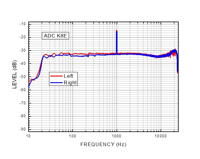

    102.7 KB · Просмотры: 82
Новая вcтавка RK8E в тушке K9, делайте выводы...

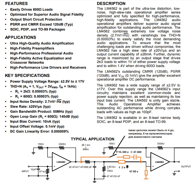

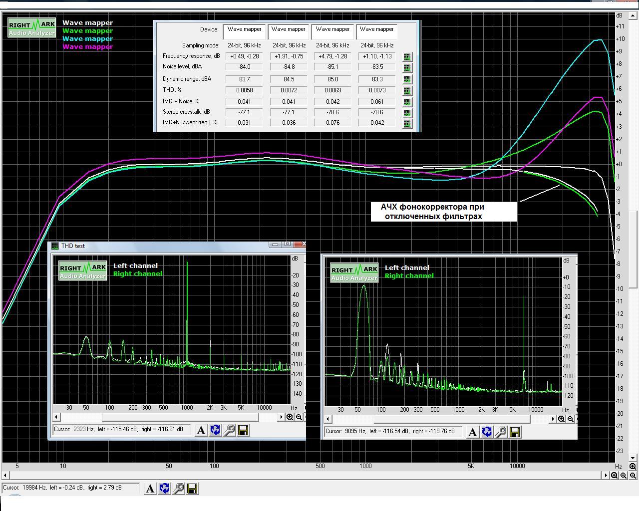

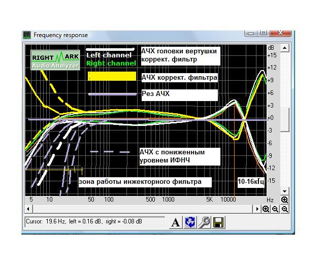

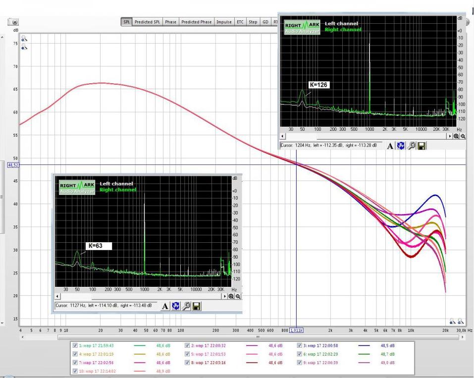

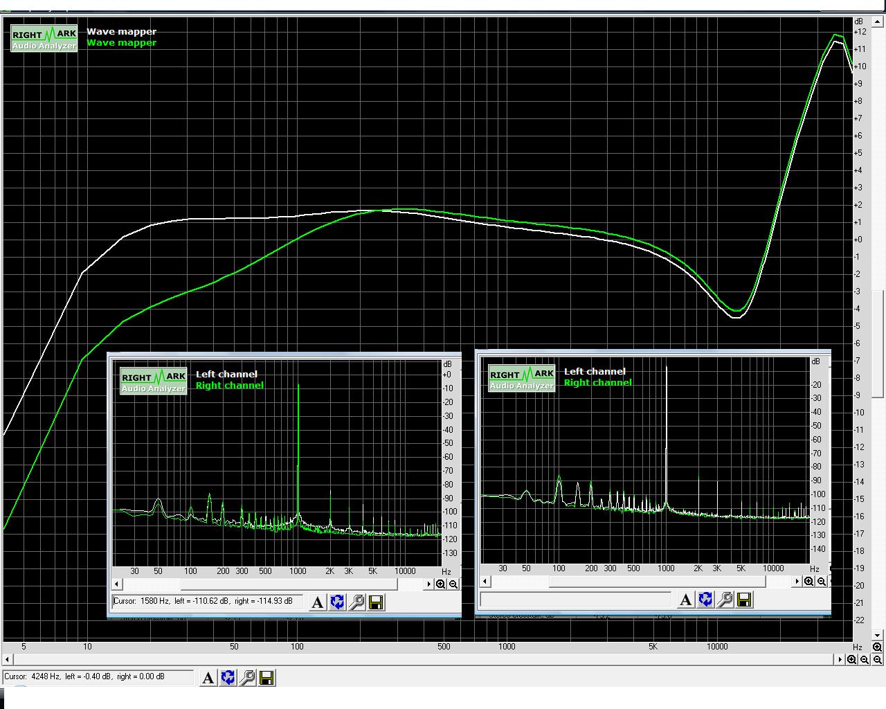

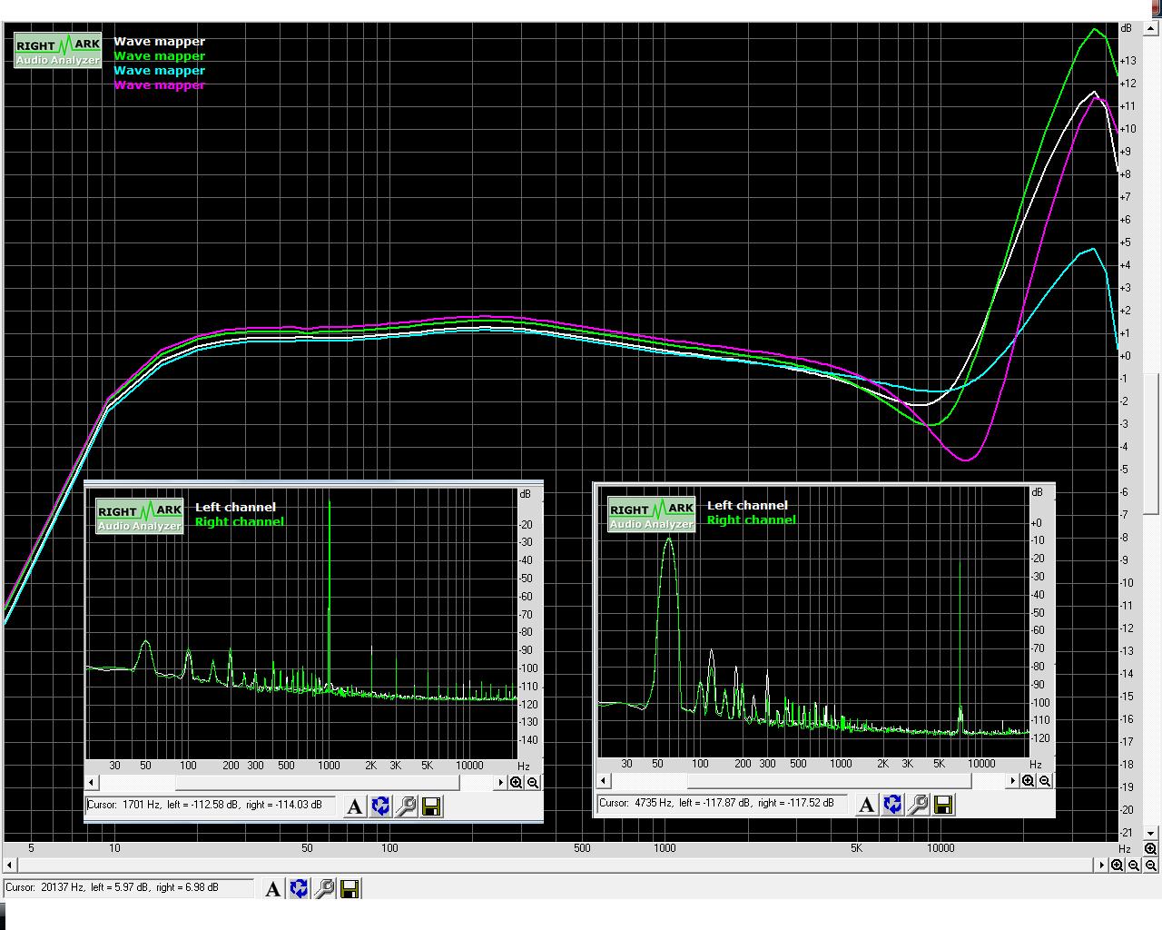

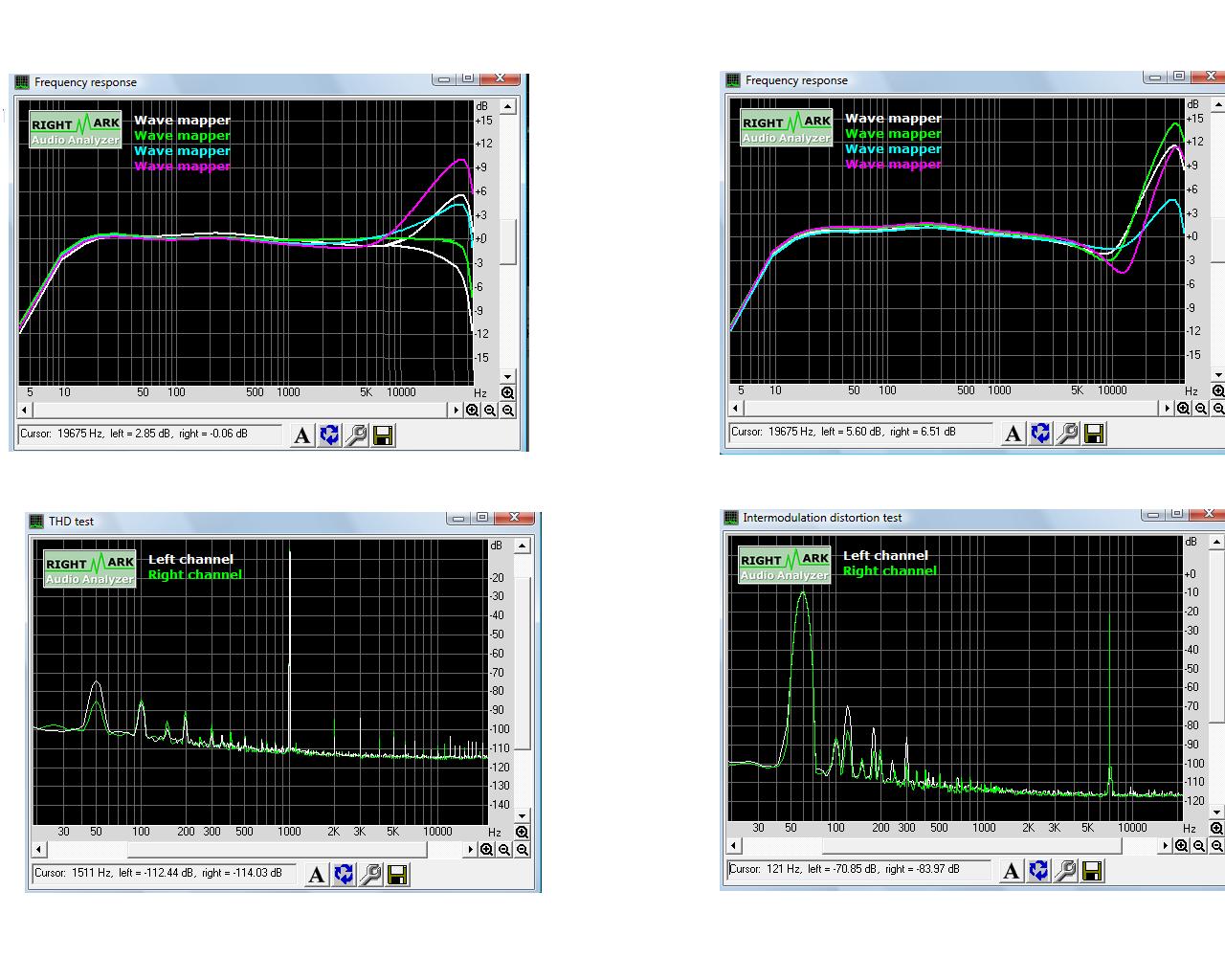

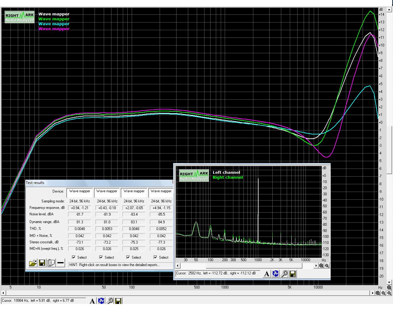

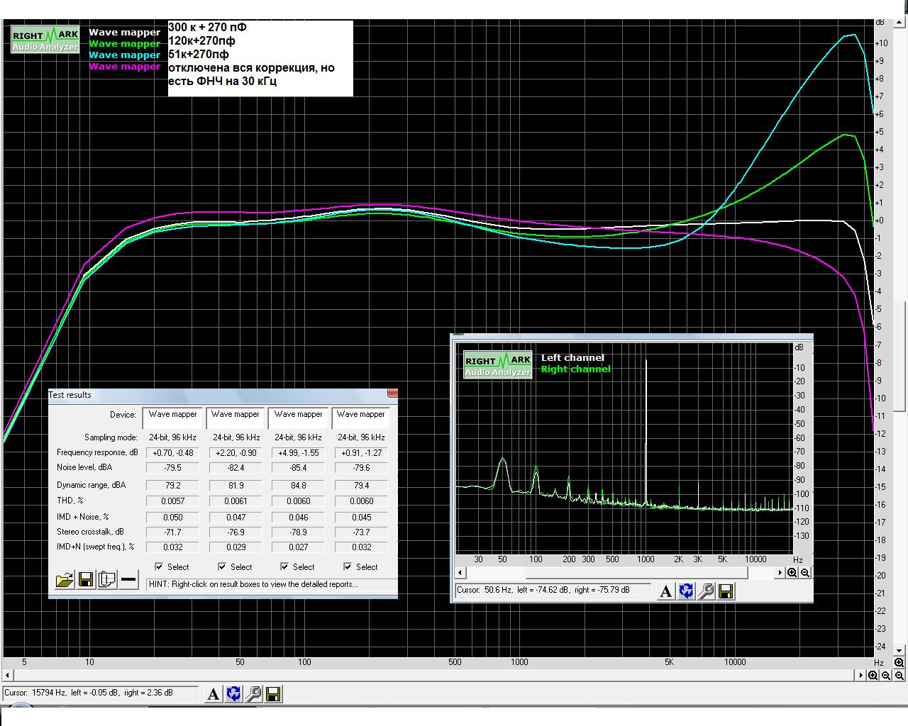

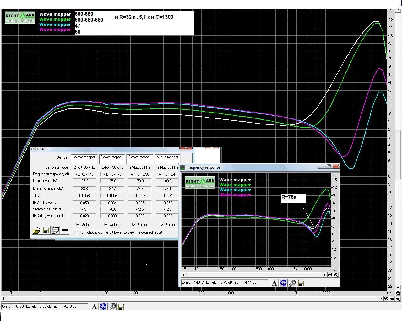

Как интересно, я опираясь, в том числе и на ваши графики АЧХ головок, лет пять назад разработал фонокорректор с переключающейся АЧХ, обратно зеркальной типовым АЧХ разных головок.
    240.8 KB · Просмотры: 94
    236.2 KB · Просмотры: 94
    53.5 KB · Просмотры: 90
    261.2 KB · Просмотры: 97
    197.8 KB · Просмотры: 98
    116.2 KB · Просмотры: 76
    71.2 KB · Просмотры: 107
    239.6 KB · Просмотры: 93
    218.5 KB · Просмотры: 62
    234.3 KB · Просмотры: 96
    241 KB · Просмотры: 105
Не уверен, что понял этот -^ ответ правильно...
На предыдущих графиках эпюры каналов не были искусственно смещены для удобства чтения, их положения соответствуют действительной разнице выходных сигналов?
Именно так. На ADC просто была заменена вставка, одно но - RK9 была БУшка, с неизвестным пробегом, RK8E была новая (NOS).

А по поводу ГЗМ-003, их делали на двух заводах. В Москве и Тбилиси. У тбилисских голов конская индуктивность катушек ~ 900 mH, и 043-я , которую мы измеряли, такая же. Позже ко мне попала московская, и у нее индуктивность ~ 600mH, такая же как у шуриков. Вполне возможно, что франкенштейн из московской ГЗМ-003 и N75xx не будет иметь такого катастрофического завала на ВЧ.
ГЗМ-003, московская - слева, тбилисская - справа.

Великоват разбаланс.
Пытались ли вы выровнять крен иглы в канавке, или просто сменили вставку и сняли АЧХ?
Время на эксперименты не было. Просто поставили голову на шелл, измерили АЧХ (К9), поменяли вставку, и измерили АЧХ её (К8Е).
Понятно. Однако, жаль, что не настраивали.
