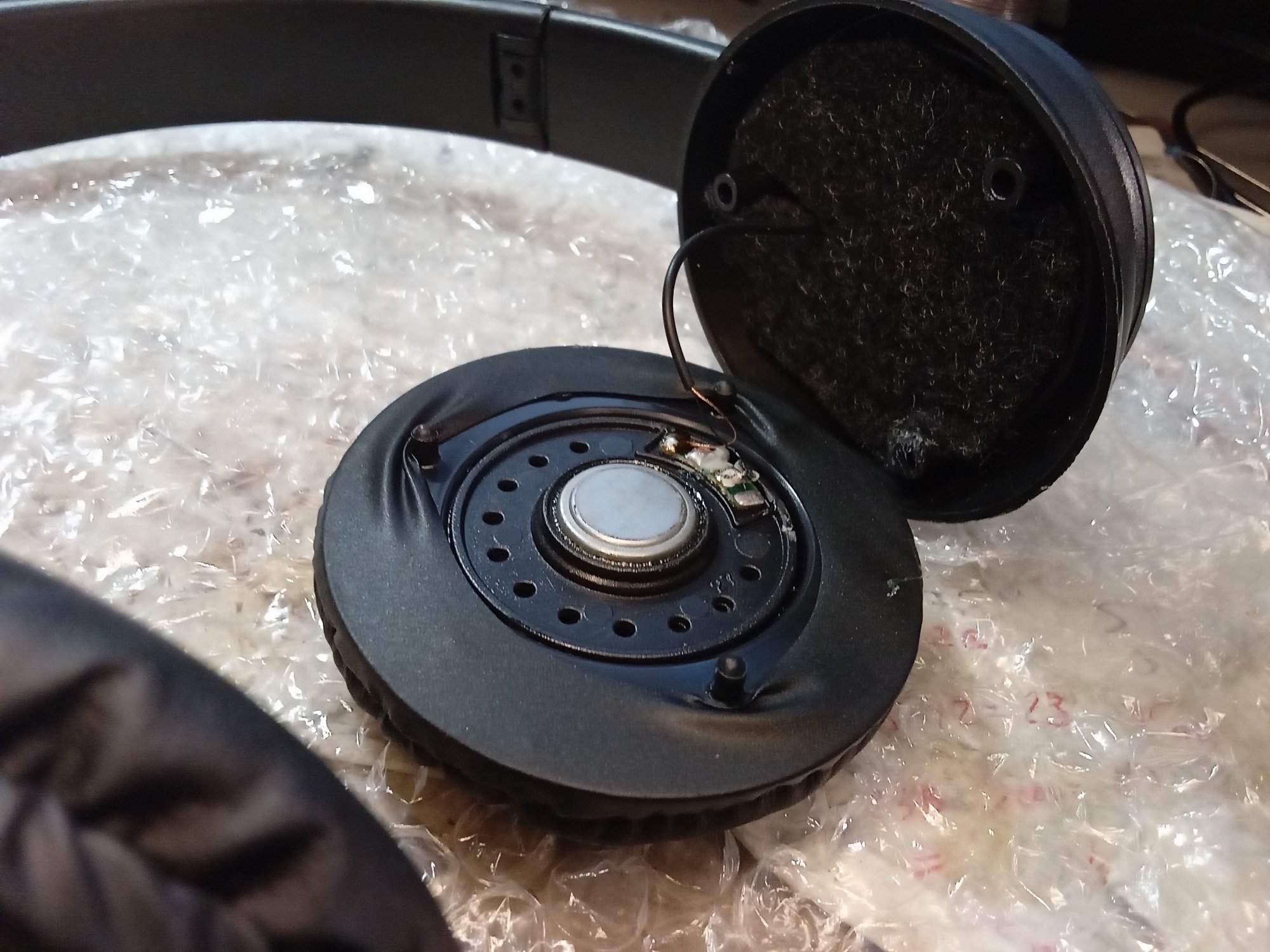

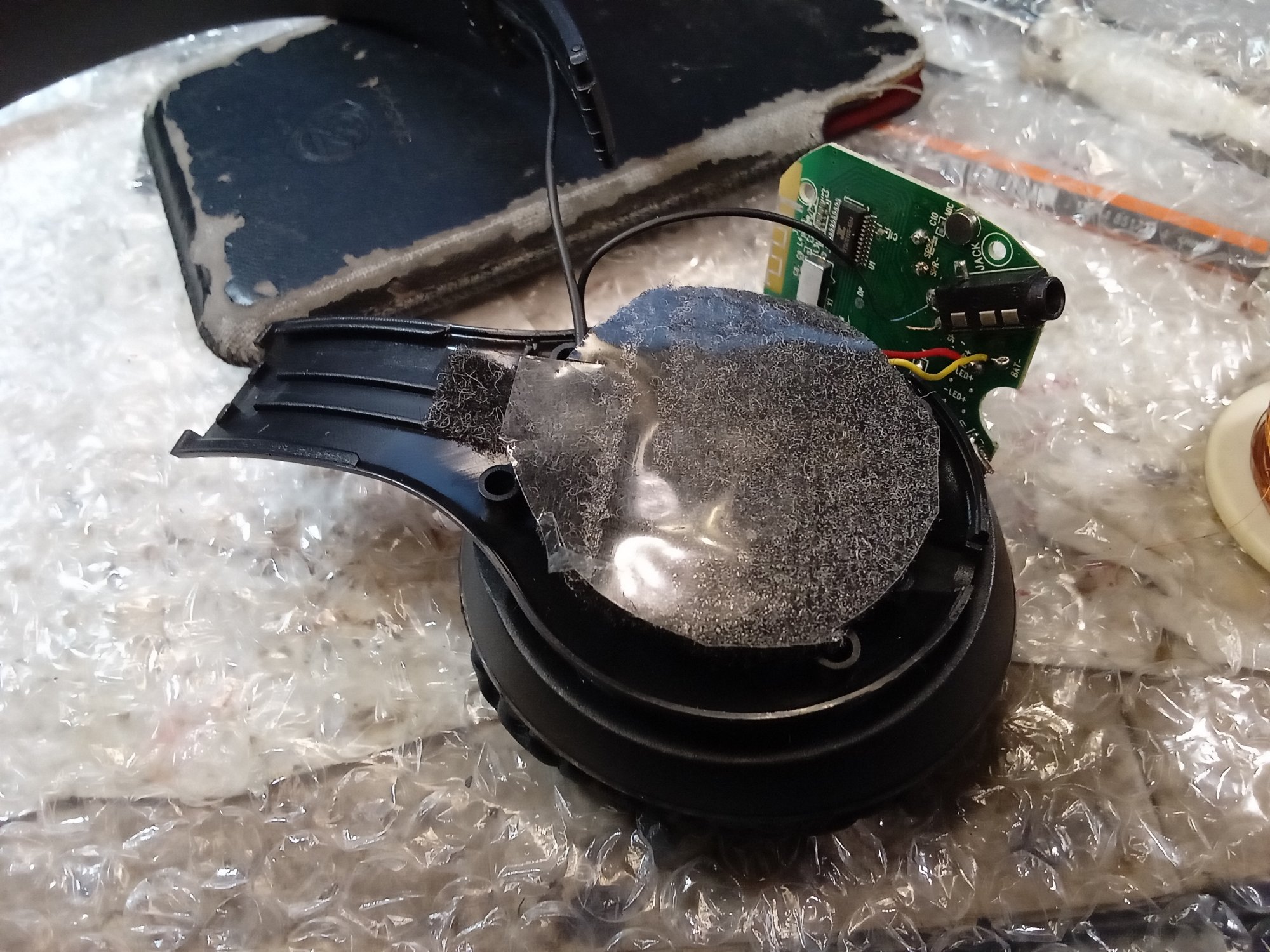

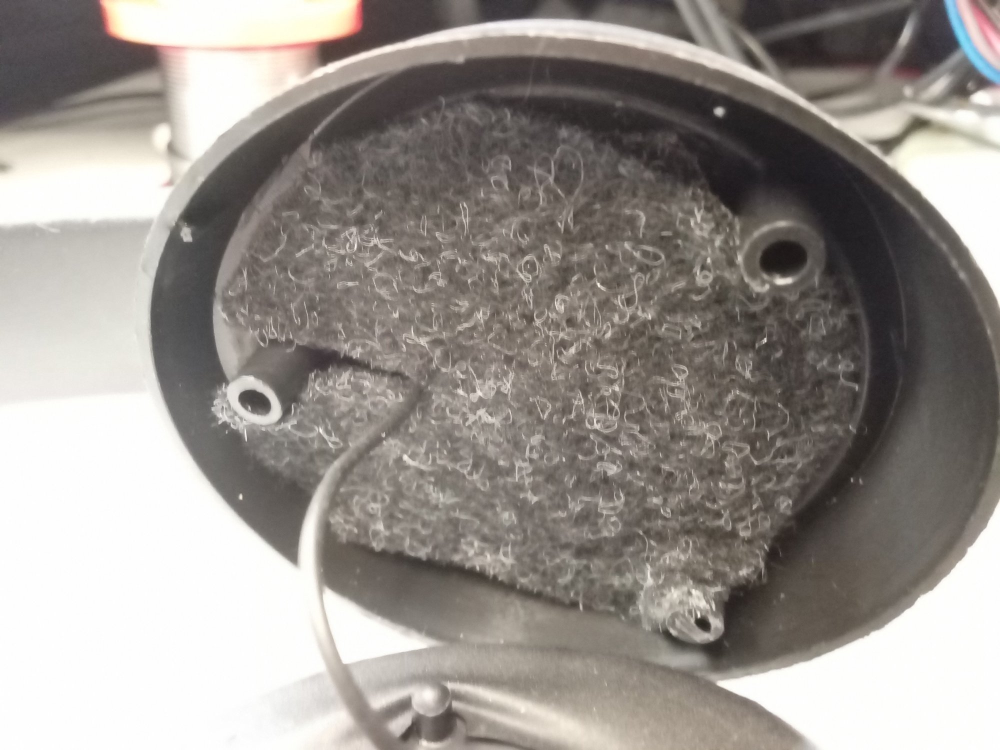

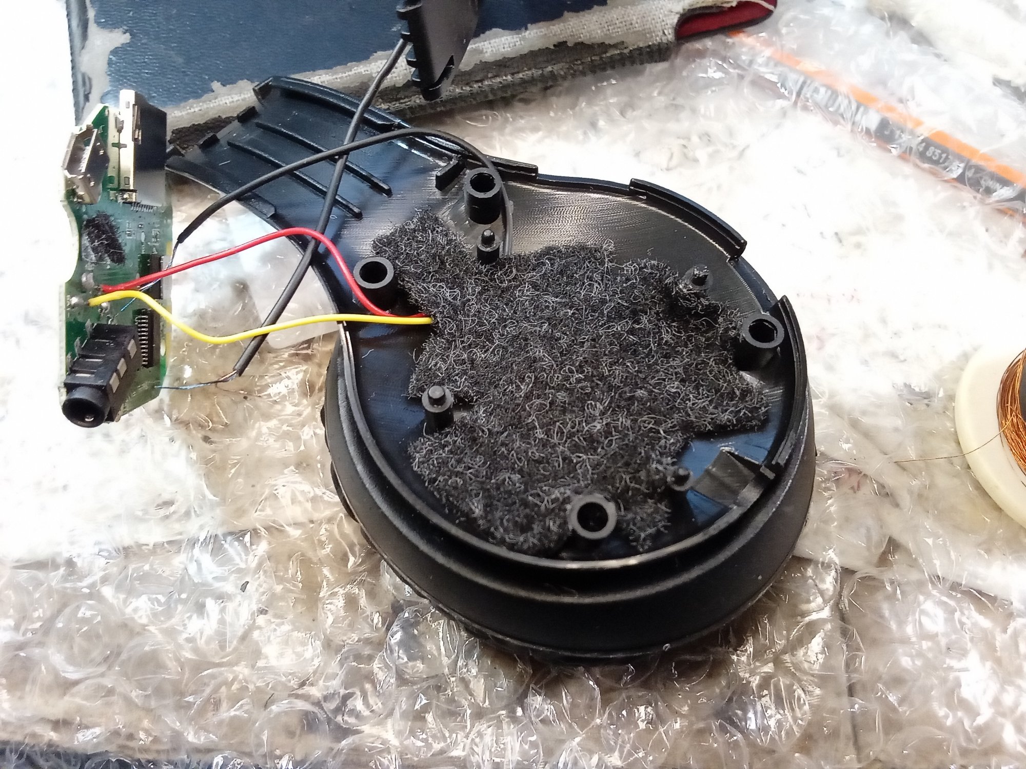

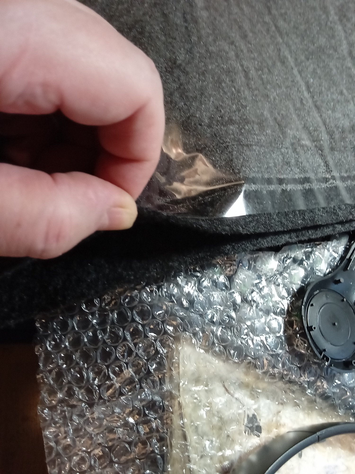

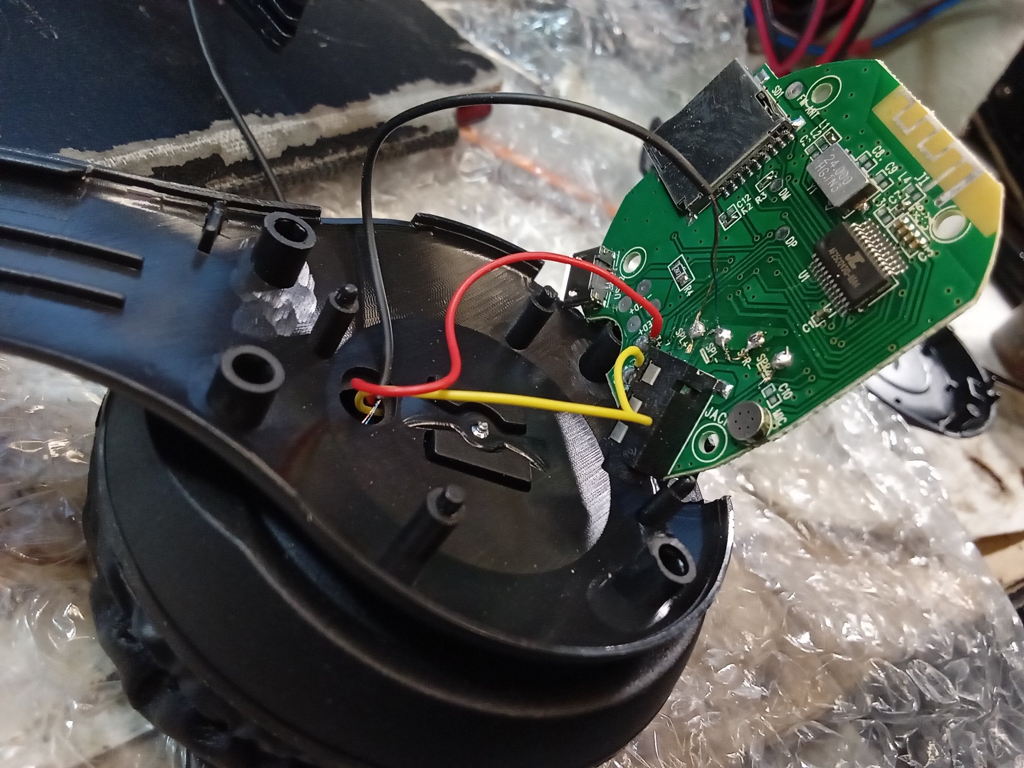

Включил, звук сразу понравился, но наушники не совсем плотно прилегали к ушам - оставалась небольшая щель снизу. При попытке регулировки размера наушников, при выдвижении дужки со стороны блока управления функциями наушников, вырвался провод, идущий от платы на наушник с другой стороны головы. Пришлось разобрать наушники и нарастить длину провода (проводом ПЭЛ 0,15 примерно 4 см). Заодно решил проклеить наушники изнутри звукопоглощающим материалом типа тонкого карпета.
После шумоизоляции корпусов наушников, звук заметно улучшился. Он стал более мягким, без явно заметных паразитных резонансов и призвуков корпусов излучателей наушников.

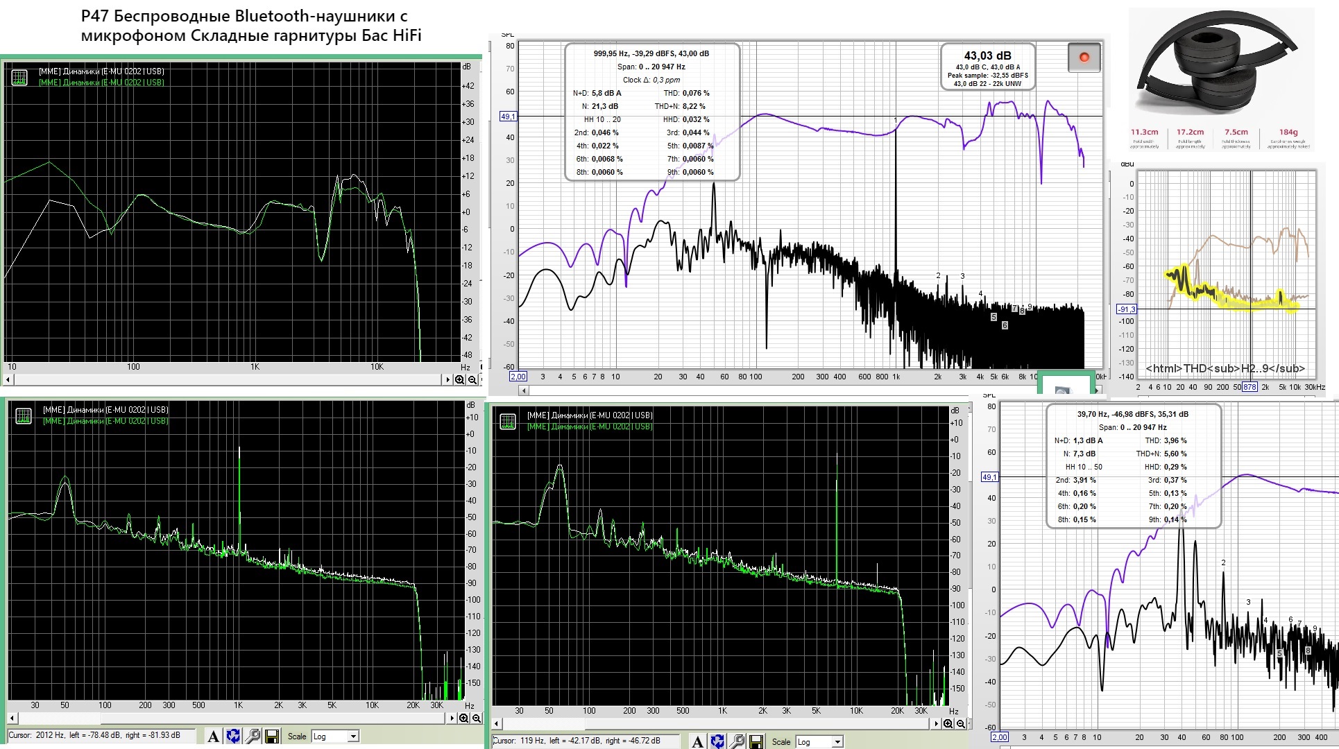

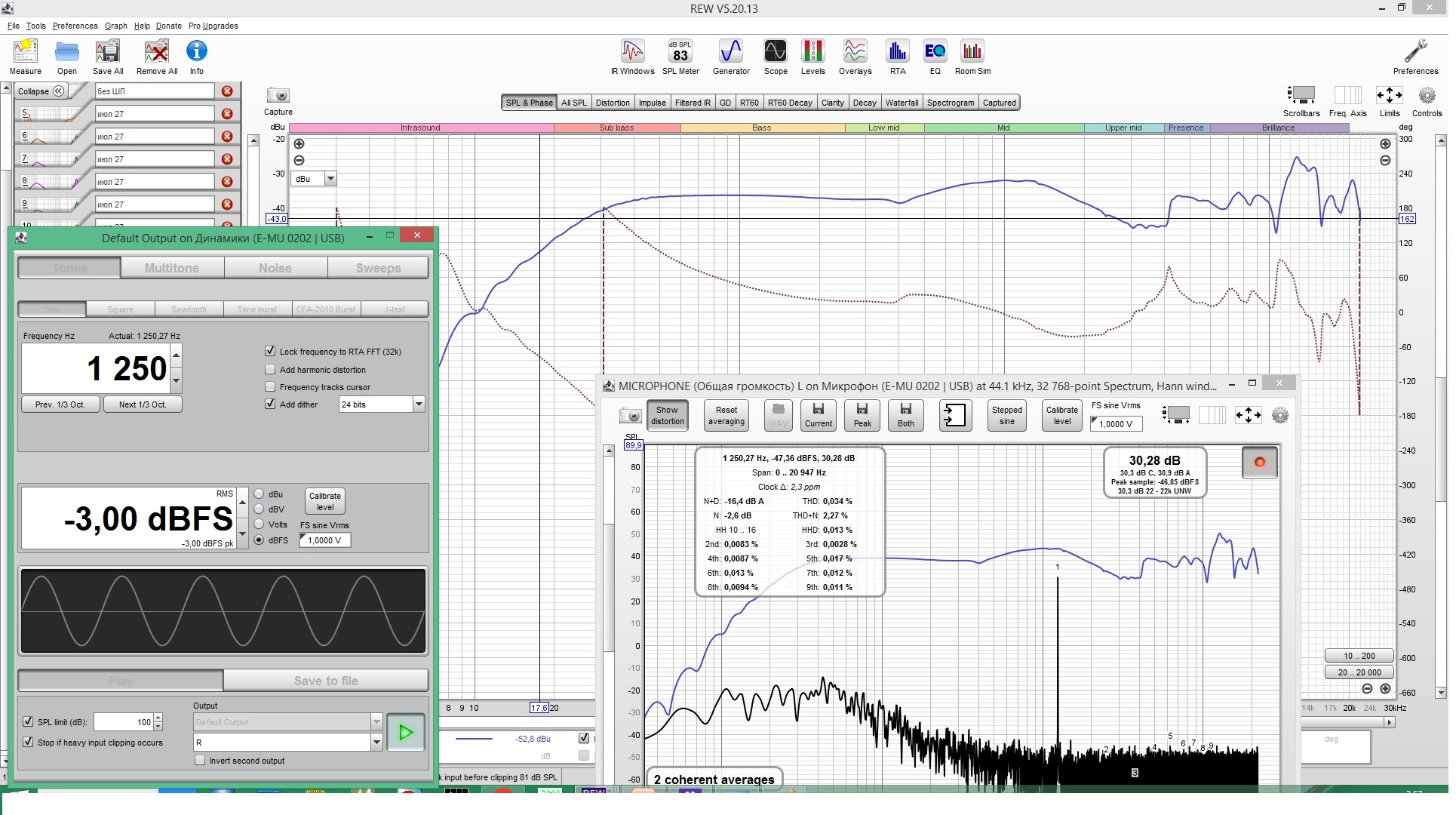

Померил АЧХ и искажения.
Для такой цены наушников ( я их купил за 457 руб). скажем так - хорошо.

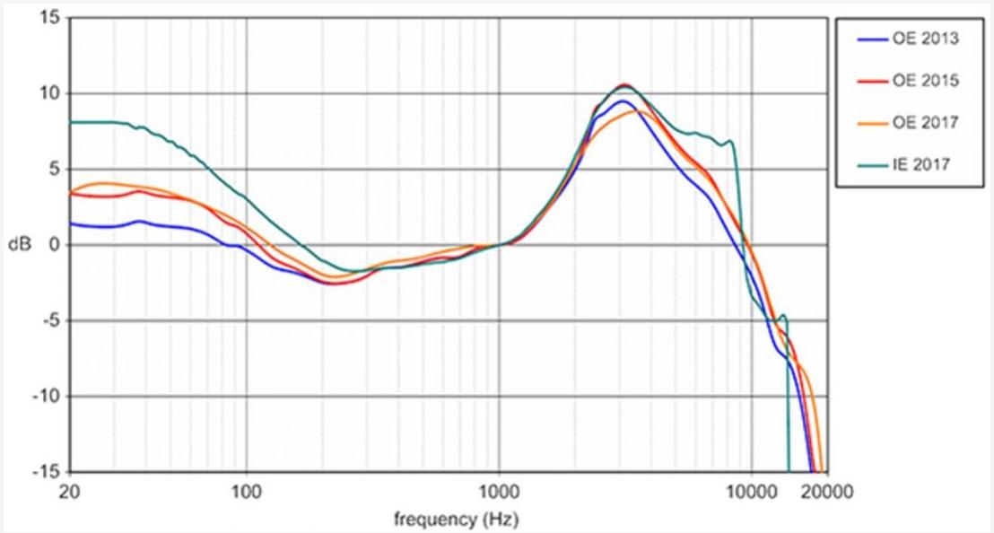

Если бы не провал в АЧХ в районе 3-4 кГц, можно было бы сказать, что АЧХ даже слегка похожа на кривую Хармана для идеальных наушников.
Звук лично мне понравился хорошей детальностью и высокой разрешающей способности на СЧ и ВЧ. Тембральный баланс не вызывает особых замечаний. НЧ тоже звучать вполне прилично, без заметных искажений, по ощущениям примерно с 30-40 Гц. По уровню НЧ мне хватает в активном режиме работы наушников. В пассивном режиме, громкости со смартфона маловато, а со звуковой карты - нормально.

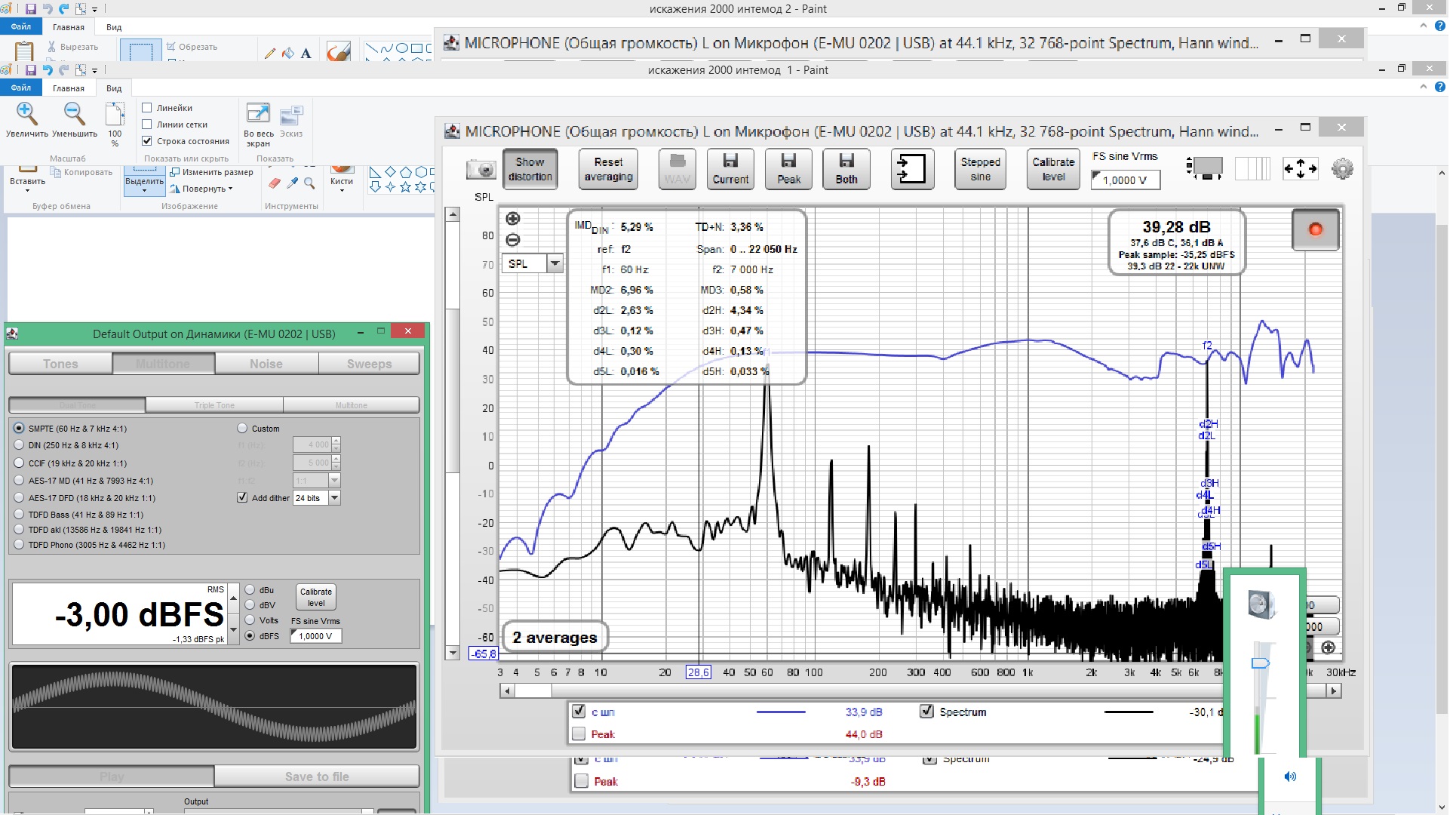

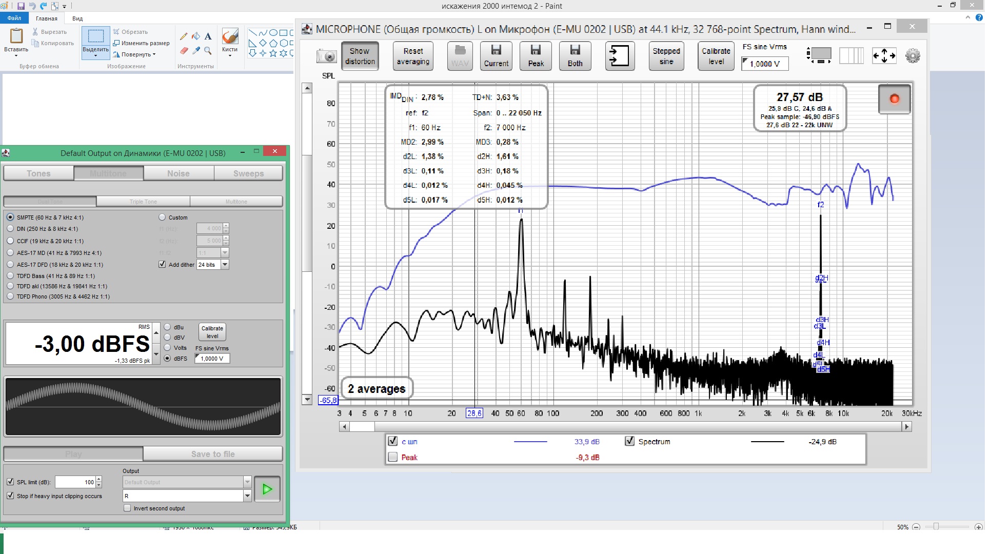

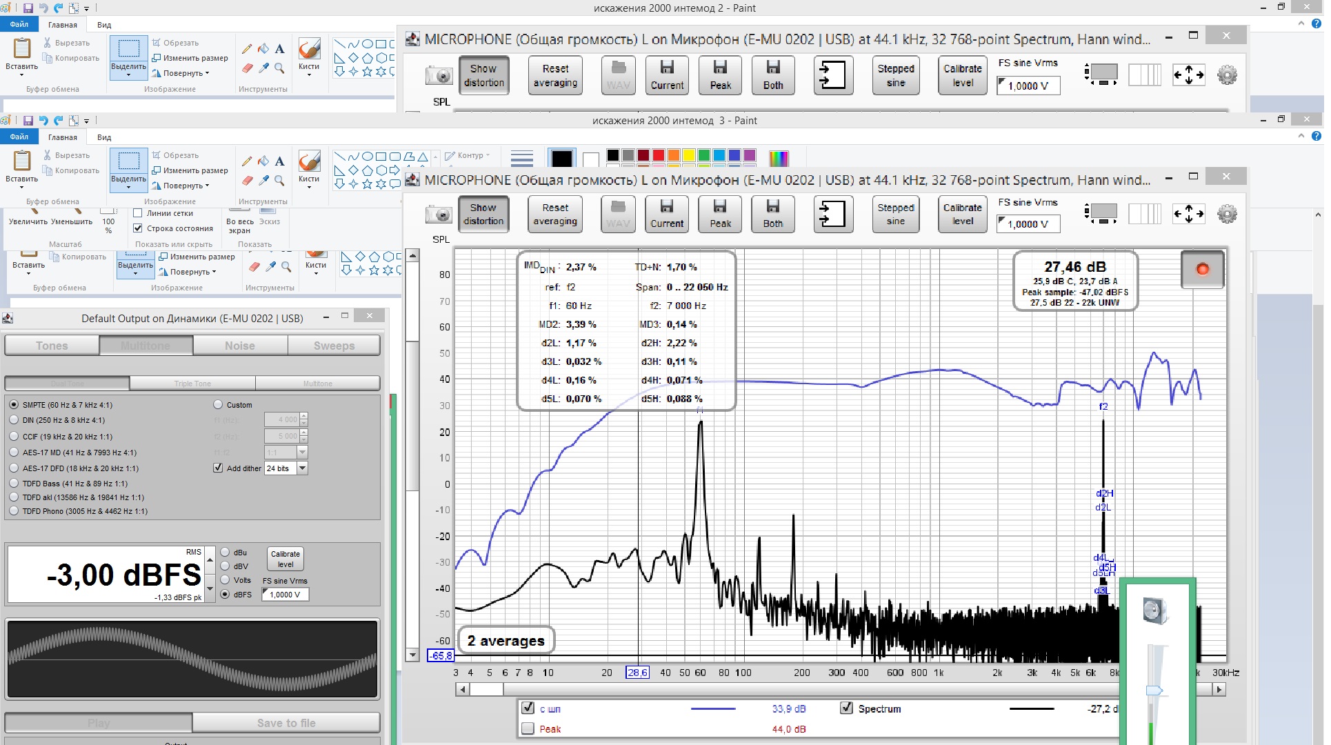

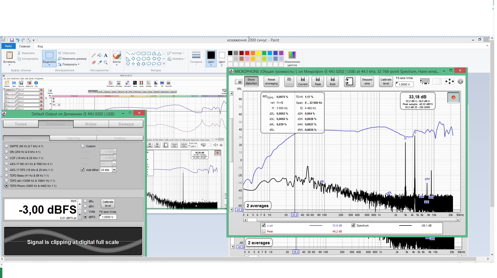

Искажения на удивление низкие (на СЧ нелинейные искажения на средней громкости меньше 0,1%, а местами можно намерить THD порядка 0,05-0,08%), но это для тихой и средней громкости. На максимуме появляются искажения с гармониками или даже помехами, в основном, на ВЧ (6-10 кГц) в виде какой-то странной генерации непонятных по спектру дополнительных гармоник.

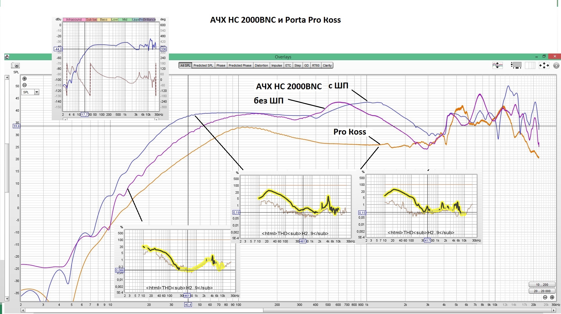

По НЧ тоже искажения на удивление очень низкие - порядка 3-4% на 40 Гц и порядка 1% на 80-100 Гц. преобладает в основном вторая гармоника, так, что ушами искажения такого уровня не слышно. НЧ снизу, реально, слышно с 25 Гц, но естественно с завалом по уровню, хотя завал на АЧХ скорей всего связан также не совсем с корректной методикой измерений. И наушники и микрофон с прижимной герметизирующей пластиной - прокладкой я держал просто в руках. Поэтому также есть различия в АЧХ и на НЧ и особенно на ВЧ. Для сравнения, на наушниках Porta Pro Koss, НЧ примерно с таким же уровнем я слышу, примерно с 40-50 Гц.

его легко откорректировать программным эквалайзером
не пробовали ПАС -заклеить отверстия в корзине тканью
Можно будет попробовать... например, просто изолентой заклеить часть отверстий, если появится желание попробую. Можно АЧХ поменять и с помощью жесткого переотражателя типа небольшой пластинки из пластика или металла или в дырки вкручивать винтики или шурупчики с разной глубиной их расположения. Тут большая аналогия с СВЧ техникой и резонаторами или волноводами. Грубо говоря, на СВЧ 10 ГГц = 10 кГц в звуке - почти полная аналогия для волн.

Кстати, только сейчас понял, там в микросхему - процессор, скорей всего уже встроена функция тон компенсации. Это видно на графиках RMAA. Там зеленый график для уровня примерно в 2 раза ( -6 дБ), с меньшим уровнем сигнала. И на НЧ в АЧХ есть явный подъем в районе 20-30 Гц на более низком уровне. Поэтому на тихой и средней громкости нет явных искажений на НЧ на слух.

А вот причины явного провала на 65 Гц в АЧХ, я пока ещё не понял._shok_
Пока единственная версия - не хватило памяти и других параметров производительности в процессоре - сэкономили на форме АЧХ, опустив границу тон - компенсации до 70 Гц.smile_10

Я этот пост разместил тут, в основном, из-за сверхнизких искажений, особенно на НЧ, у дешевых наушников. Это обстоятельство меня сильно удивило.
