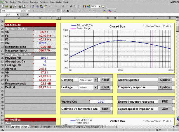

Роман, UniBox (Unified Box Model for Loudspeaker Design) гляньте.
Это Excel'овская суперская считалка-малевалка. Наворочанная, но при определённом усердии разберётесь.

Андрей, спасибо скачал.
Там всё по науке. По крайней мере, махонький (тудым-сюдым относительно "махонький") Jensen-Onken на визгатоне FR-10 удался без кирпичей и допиливания.
