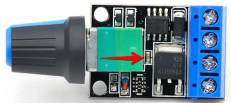

Дядя Вова, ежели будешь "ну сделаю" такой, то замени тот кондёрчик
на ёмкостюшку поменьше – несколько нанофарад/несколько десятков нанофарад. Изначально на платке ёмкость большАя, на минималке светики мерцают.
Иные платки ШИМок – норм. А эта махоькая и удобненькая (на крутилке вкл-выкл). С обратной стороны срезаю выступающие выводы деталек почти под корень. Платку на крепкий двухсторонний скотч и тыц в удобное место...
*) Обрати внимание на пятивольтовые RGB-ленты (в основном двухметровые) с контроллером и пультиком. Делай колор и яркость как хош. А запитываться от тилифончеґовой зарядки.

Дядь Андрей,я даже при всём желании такую детальку не припаяю)
Я сделал пока проще,поставиб БП от усилителя антенны,он с регулятором от 3.5 до 12. И нужную яркость выбираю им)

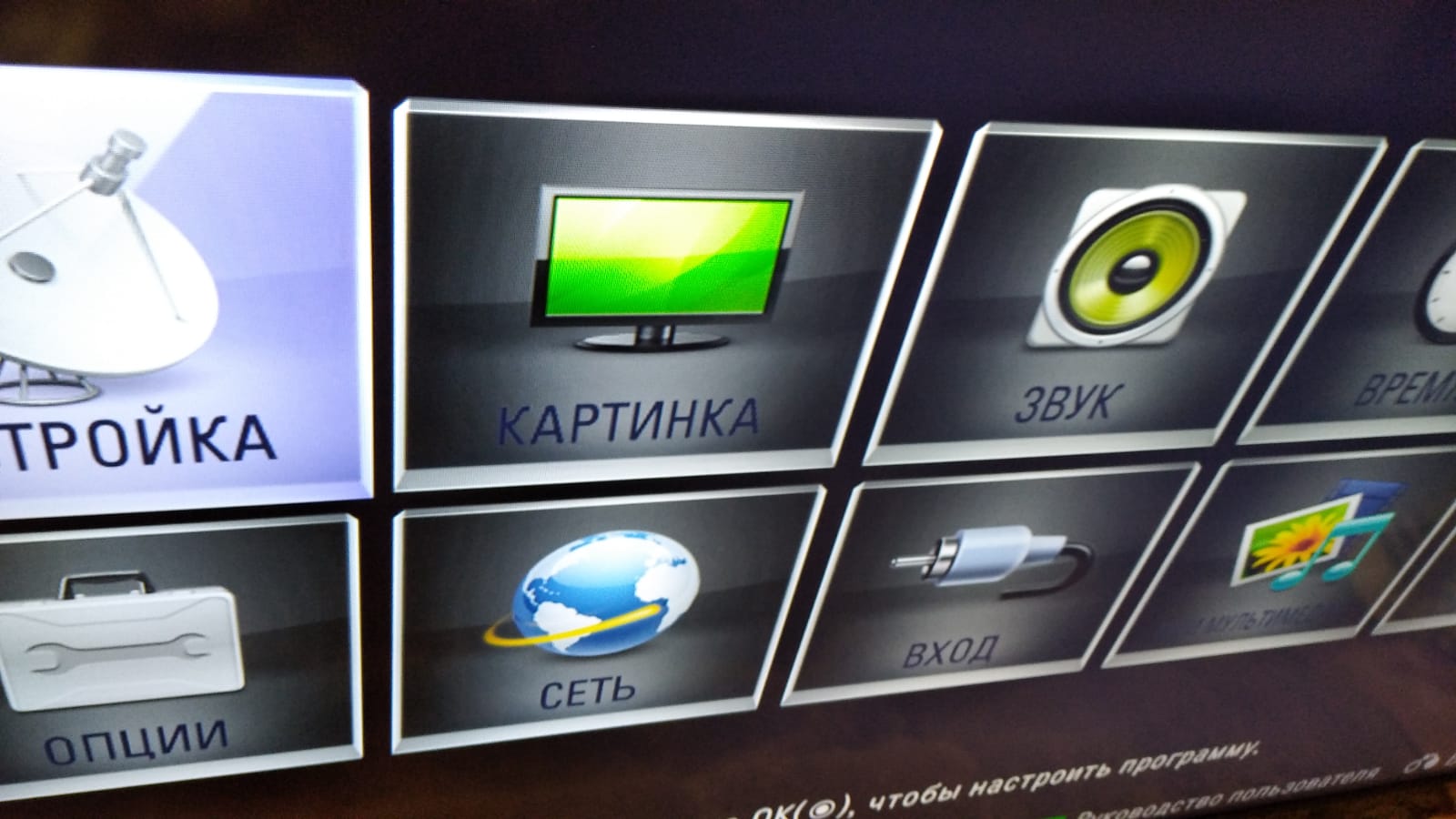

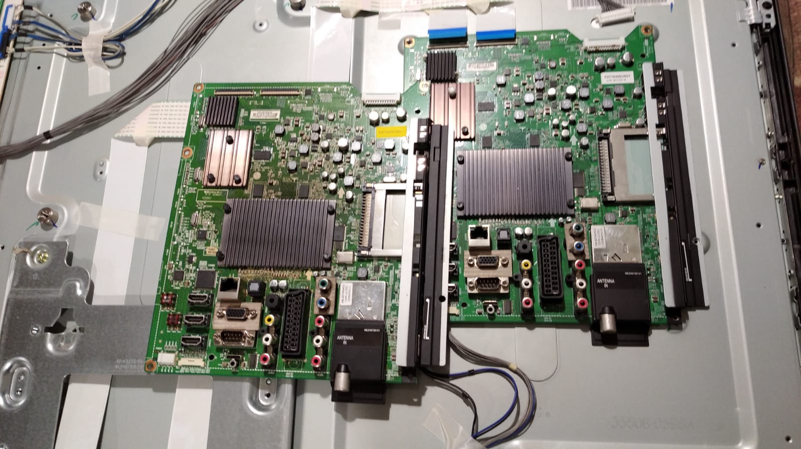

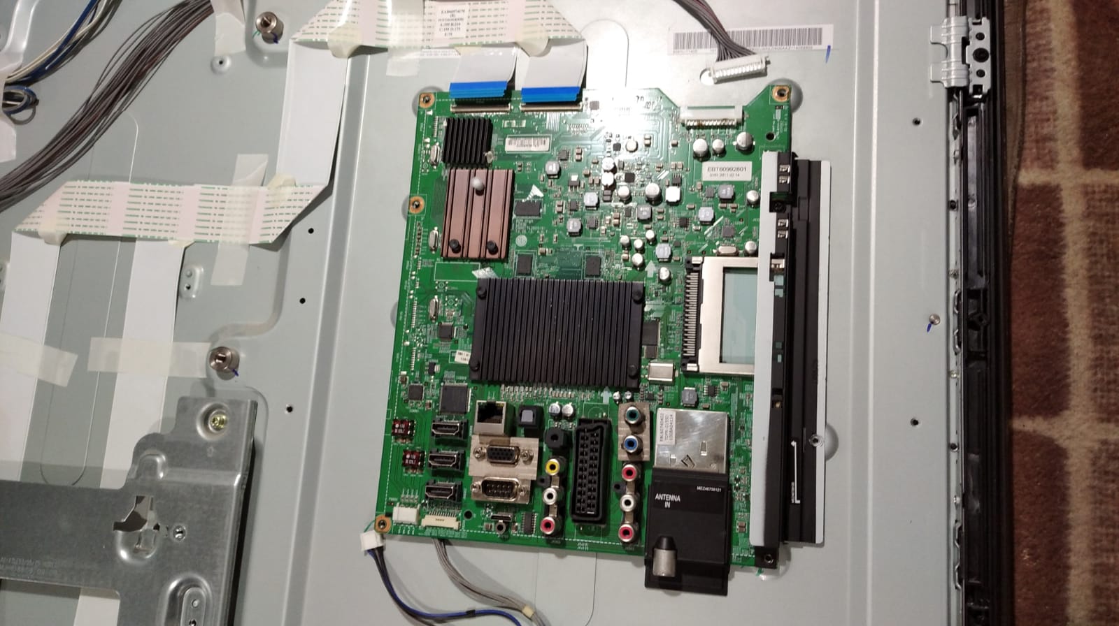

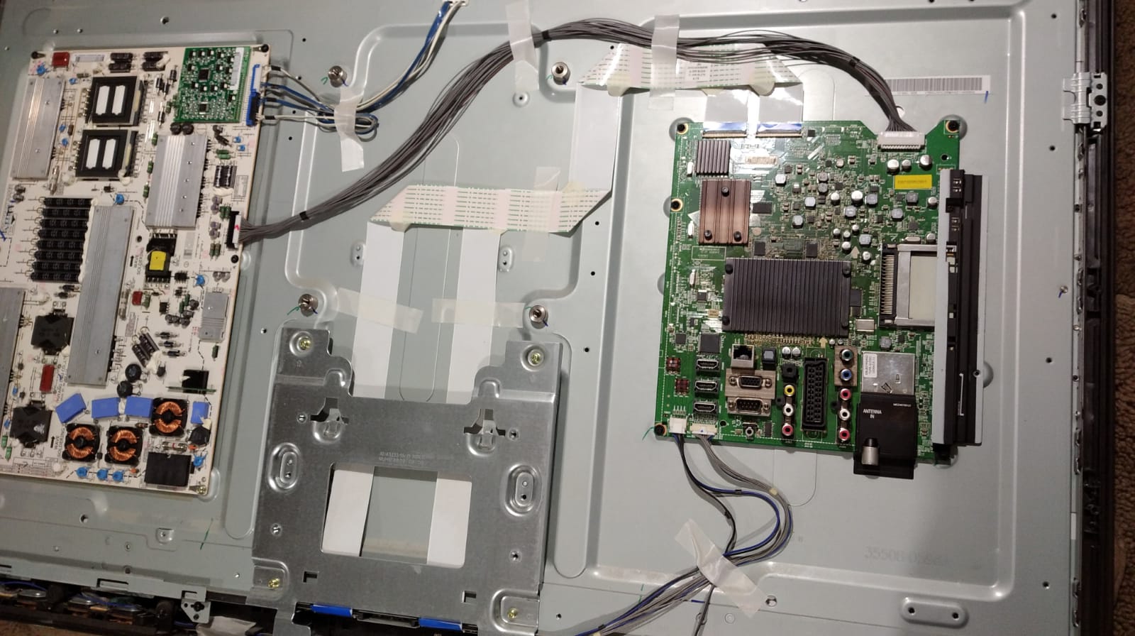

Телек ,что б-ушный брал,проработал где то год,потом заполосил.
Пообщался с мастерами,сказали что у этой серии проблемная майн плата,ненадёжный процессор.
Ну прогрел феном бытовым,проработал ещё месяц.Потом уже не возвращался в рабочее состояние.
Пошарил по авито нашёл в продаже старую плату с разбора,приехала где то с месяца полтора назад ,но только сегодня долез заменить.
Несмотря на страшный внешний вид,и то что уже была в ремонте по процу,работает.
Сколько пропашет неясно,но уже хорошо.
Надо со старой снять радиатор,посмотреть что за проц,может заказать на али,перепаять.
Почему брал б-у а не новый,в этом есть в наличии все подключения старых форматов,что мне нужны а так же можно подключить комп с ВГА выходом.
Хотел даже плазму брать,но передумал,очень древние они уже,неподсевший найти сложно.
И в этом очень крутой медиаплеер встроенный,и по усб можно подключать не только флешки,а внешние харды.
Я подключал на 1тб УСБ 3.0. Работало отлично.

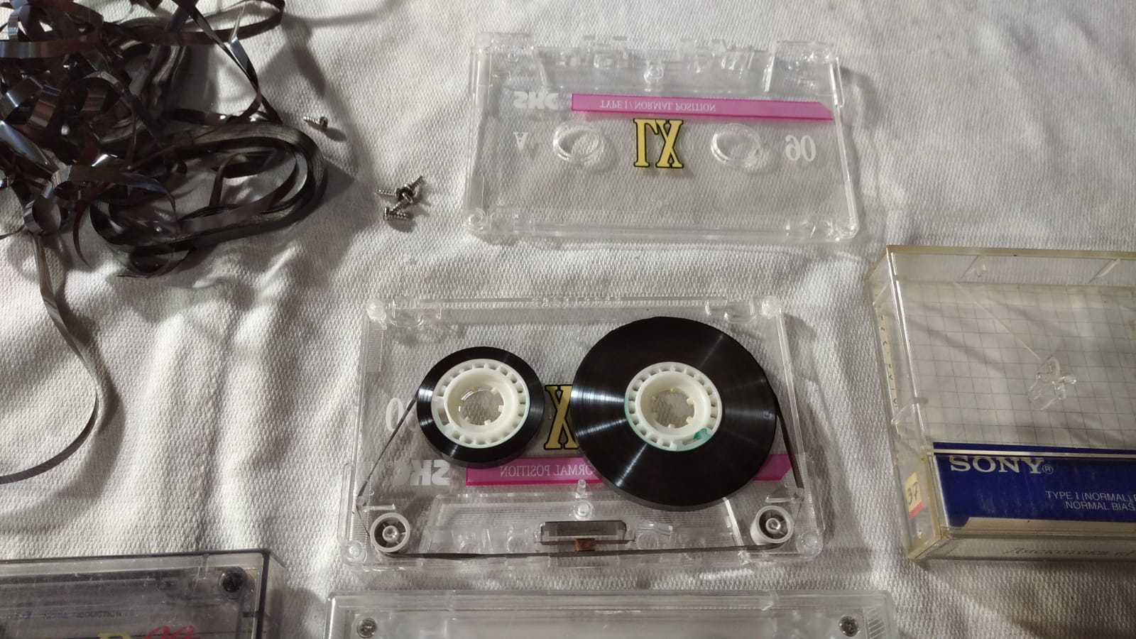

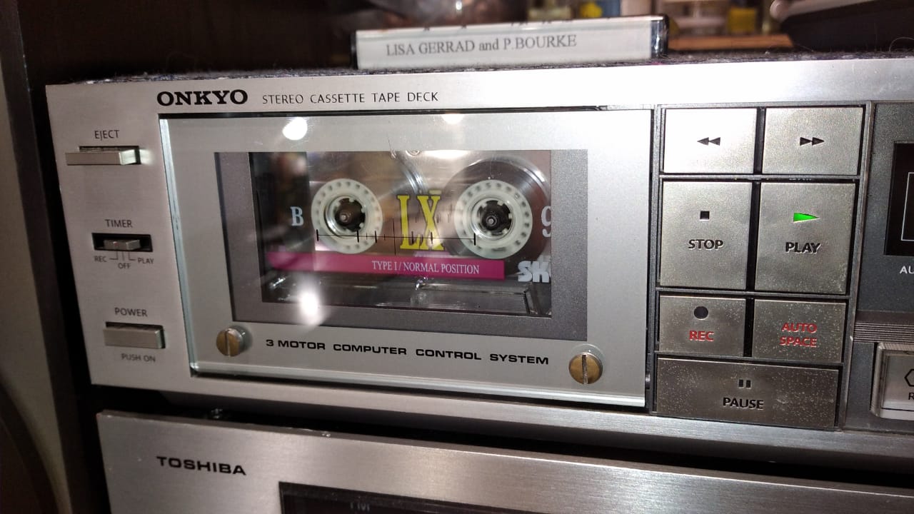

Починил сегодня несколько порванных кассет.
Одна для меня особо ценна была.Это Сони и в стекляшке клеенной,пришлось аккуратно разломать и пересадить в новый корпус от СКС.
Их у меня в запасе штук 5,там плёнка побелела по краям,её в мусорку,корпуса в дело.
Играет уже))
Эта кассета оцифрована ещё в 2005,потом порвалась,успел,но это всё не то,оригинал,есть оригинал...
Хоть и порядком уставший.
Ну и кассет 6 ещё записал новенького.

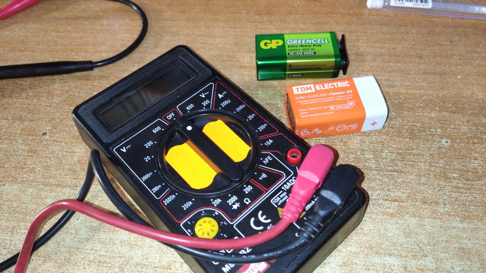

Обнаружил вчера,что на обоих тестерах забыл поставить положение рукоятки в ВЫКЛ.
Естественно обе батарейки разрядились,обидно,были новые практически,купили ещё пару ,наклеил яркие стикеры ,чтобы всегда даже случайным взглядом видеть положение рукоятки.
Что то дороговаты батарейки стали.Нонейм(Магнит,конструкция как у ТДМ,что на фото один в один) в магните купил за 110,а энерджайзер жена по дороге домой купила уже за 300.Говорит самые дорогие там были по 500.Хотя павильон не особо дорогой.Я там шнурами часто тарюсь и батарейками для часов.
