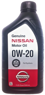

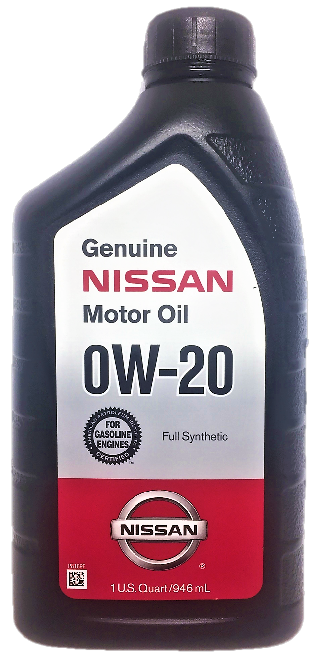

Я свого часу довго вибирав мастило для Ленко. На Lencoheaven постійно труть цю тему, тому для себе зробив висновок, що не потрібно шукати якусь екзотику. Основна вимога - мастило повинно бути синтетичним, з низькою вязкістю, і мінімальною кількістю присадок. Зупинився на доступному моторному Nissan 0W-20. Після змащування валу диск крутився без зупинки близько 5 хвилин. Думаю, що для Електроніки-017 це мастило буде не гіршим варіантом.
    1.1 MB · Просмотры: 67

Цікавий варіант. Для Електроніки 017 Стерео (там використання густого мастила затруднено) також рекомендують рідку оливу. Але, скільки буде зберігатись змащувальний ефект ? Вал то вертикальний; у топових моделях робилась спеціальна спіральна канавка для підйому рідкого мастила по валу під час обертання.
Тому і намагаюсь підібрати мастило, яке має добру адгезію до металу і не буде зтікати вниз.
PS. Не хочеться загробити вал чи втулки - мені дістався практично новий апарат.
У Ленко зверху навколо валу знаходиться войлочна шайба, яку потрібно періодично прокапувати мастилом. У Електроніки зверху краще нічого не чіпати. Дилема... Якщо вона інтенсивно експлуатується, то доведеться просто частіше змащувати, традиційно розбираючи "через низ".
