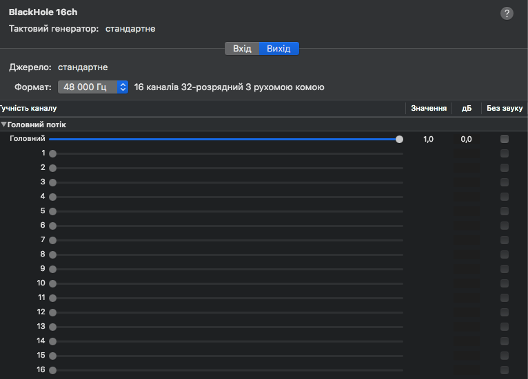

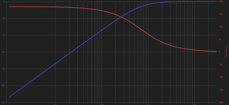

CamillaDSP -> BlackHole 16ch -> iZotope ВЧ-НЧ фильтрА.
Рулите частоткой и пердаткой как хотите (дырок на мамке хватает для 2хНЧ+СЧ+ВЧ).
Тут каналы привязаны к "main"

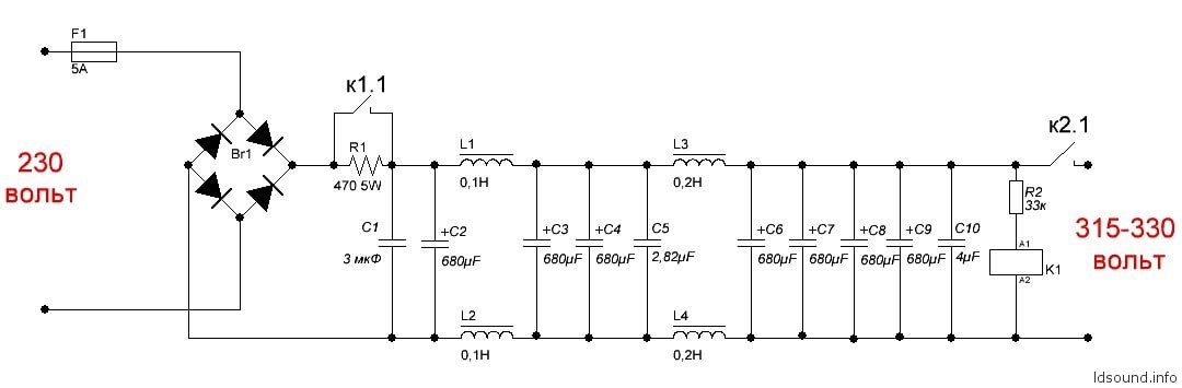

Вчера пришел импульсный БП 2х30 вольт для питания 4-х канального балансного усилителя (Агеева). Сравнивал с батарейным питанием и с импульсным БП из розетки, а так же через выпрямительный фильтр+ импульсный БП.
Выводы однозначные - импульсный БП проигрывает батарейкам (что логично). С фильтром - 1:1. То есть как с аккумуляторов. Но вылез непонятный хрень- в одном канале тихо-тихо идет писк. Если выдернуть фильтр из розетки (благо емкость его кондеров позволяет имп.БП работать некоторое время) - писк пропадает. Вилку крутил в розетке- не меняется.
не разбираюсь сильно, но скорее всего пробивается частота преобразователя какая то
Скорее гармоника её. Частота преобразования не будет в районе 800-2 000 Гц.
Просто не понятно-если бы в обоих каналах был бы писк, а то только в одном слегка.
Наводка от таранса/дросселей БП? Попробовать БП в железный корпус, железная перегородка между БП и УНЧем. Хотя бы, определить причину/источник помехи. (Силовые ключи, диоды изолированы от радиаторов? Радиаторы на общем?)
Провода на УНЧи естессно поканально-раздельно? И пару витков питательных проводов (больше -- лучше) в ферритовое кольцо. А, возможно, и какая-то синфазная пролазит (+ синфазный дроссель для пробы на выход БП. Выковырять из БП телеков/мониторов и т.п. Откуда там синфазной взяться? Земляная петля?)
А фотку БП, или ссылочку?
Провода на УНЧи естессно поканально-раздельно? И пару витков питательных проводов (больше -- лучше) в ферритовое кольцо. А, возможно, и какая-то синфазная пролазит (+ синфазный дроссель для пробы на выход БП. Выковырять из БП телеков/мониторов и т.п. Откуда там синфазной взяться?)
Всё это противоречит логике:
от переменки писка нет, от постоянки есть.
Как вариант, один канал усилителя возбуждается на частоте близкой к частоте БП, разностная частота и слышна. По аналогии с измерением интермодуляции , когда сигнал 19 и 20 кГц подается, измеряется уровень 1 кГц.
Насчет постоянки и переменки. Допустим если переменка 220 В (на выпрямителе около 300В), то при постоянке 220 В на выпрямителе тоже 220 В (как при переменке 160В, т.е. пониженной), при этом частота БП может сильно различаться при разных уровнях питающего напряжения, вот и не слышно.
Вы не правы в своих рассуждениях, ибо частота преобразования одинаковая вследствие одинакового постоянного напряжения после диодного моста внутри импульсного БП. Или вы считаете, что преобразователь импульсного БП работает на переменке?
В том то и фига, что (если упростить блок схему)-импульсному БП на вход поставили еще один выпрямитель. И появился писк.
ПС. Другое дело, что там на входе не просто выпрямитель, но и ещё П образный С_L_С фильтр, да ещё и дифференциальный. Со своими резонансами. Сегодня попробую другой -в нем катушки по-проще (другая частота настройки).
Возможно, недоперепонял_istukan Ваше сообщение.
Блок-схемку бы всего хозяйства.
Перед импульсным БП стоит вот такой фильтр:
https://ldsound.info/wp-content/uploads/2022/06/affordable-hi-fi-audio-2-ldsound.info-12.jpg
А любой импульсный БП представляет собой вначале схемы точно такой же диодный мост и конденсатор.
И, да, гсопода хорошие-с комповым БП все прекрасно работает- в звуковой карте никаких писков не наблюдается))
С другого фильтра тоже самое.
Я правильно понял? - Вы запитали имп. БП со своим выпрямителем от данного фильтра с выпрямителем?
