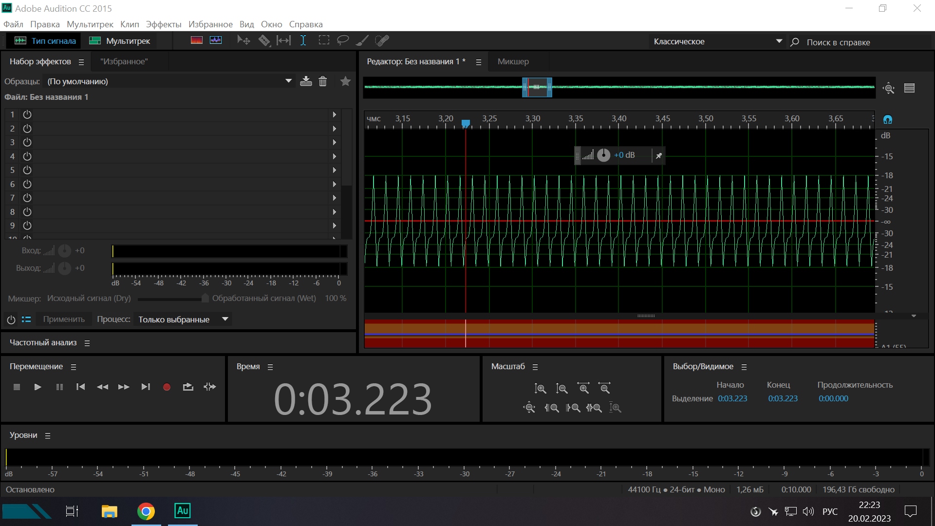

подождите подождите, я только установил Adobe Audition CC 2015, первый раз её вижу но радует что руссифицированый, может черканете коротенько где что нажать чтобы Ваши замеры повторить.
заранее благодарю.
вроде похоже, осталось добавить второй канал, я в правильном направлении двигаюсь?

Поставил Audacity. Прога - говно по сравнению с Adobe Audition, но яйца те же! Даже не знаю, что и делать. Уповаю на вас. Может у вас будет по -другому.

Дошла очередь до Джульки в сочленении с Adobe Audition 3.0. Закоротил вход с выходом. Запустил запись.
Все OK!!! Джулька - ВЕЩЬ!!! Никаких постоянных составляющих!!!

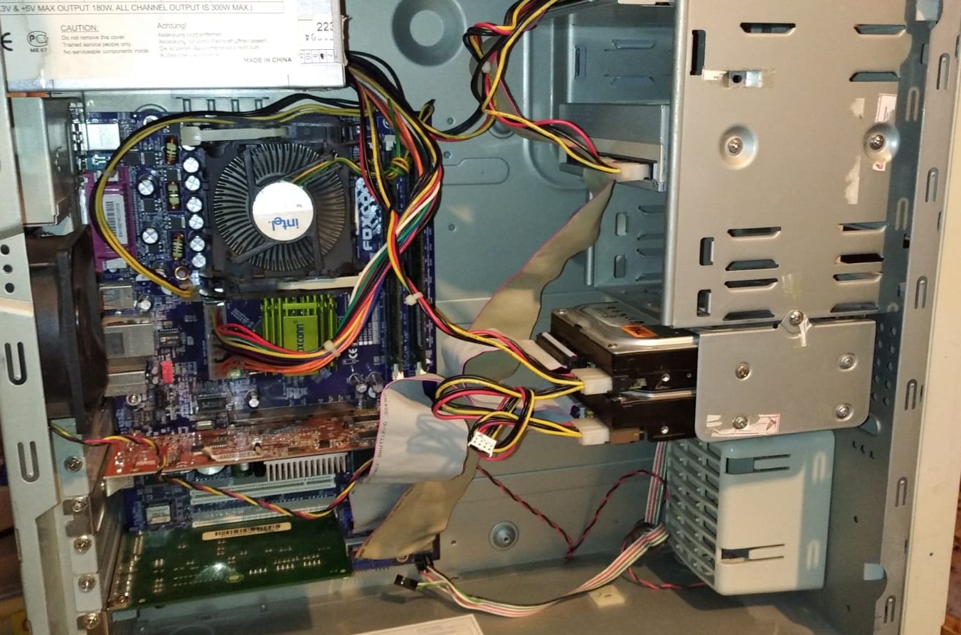

А то то у меня не Креатив с АСИО стоит слотовая,вместе с реалтеком на плате.Во втором поксе КС4320 + АС 97.
В третьем ,что то опять на плате + что то уже не помню что. В этом только автоматом с винды.

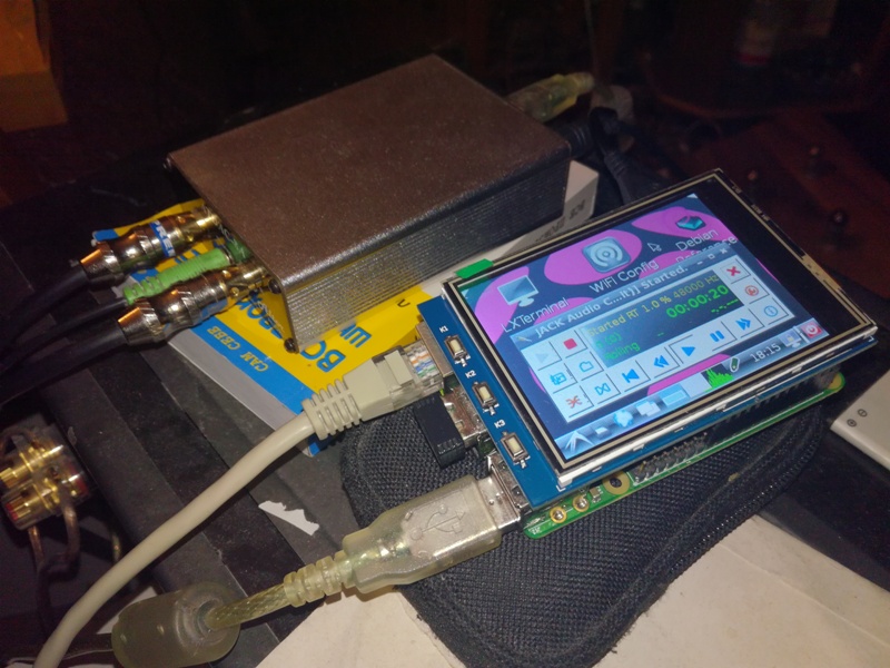

С большим удивлением узнал, что для воспроизведения музыки народ пользует винду. ВСЕ нормальные медиаплееры базируются на линухе, и ни одного нет с виндой, ибо лучше чем ALSA, для звука пока не придумали. Никакие ASIO и рядом не стояли. Дрова для E-MU туда входят прямо из коробки, и замечательно работают, абсолютно безглючно. Мой плеер, который сейчас пользую, сделан на старенькой мамке Intel D510MO формата itx. Корпус для неё купил на али. Установлен последний Debian. Сервер, никаких десктопов, ибо графика нафиг не нужна, за полным отсутствием монитора. Установлен MPD (https://ru.m.wikipedia.org/wiki/Music_Player_Daemon). Из всех внешних устройств одна только E-MU 0404 USB. Управляю плеером прямо с телефона таким клиентом https://play.google.com/store/apps/details?id=com.maximummpd
Статей в интернете, как собрать такую систему, полно. Гугл в помощь. Есть ещё проект Volumio https://www.dastereo.ru/t/volumio-a...-nastrojka-i-poisk-luchshego-zvuchaniya/28599
. Но он основан на том же самом MPD. Вариант для тех, кто пугается слова "Линукс".
Кстати, для Volumio есть вариант дистрибутива на загрузочной флешке для PC. Просто втыкаете флешку в свой рабочий комп, перезагружаетесь и слушаете музыку.

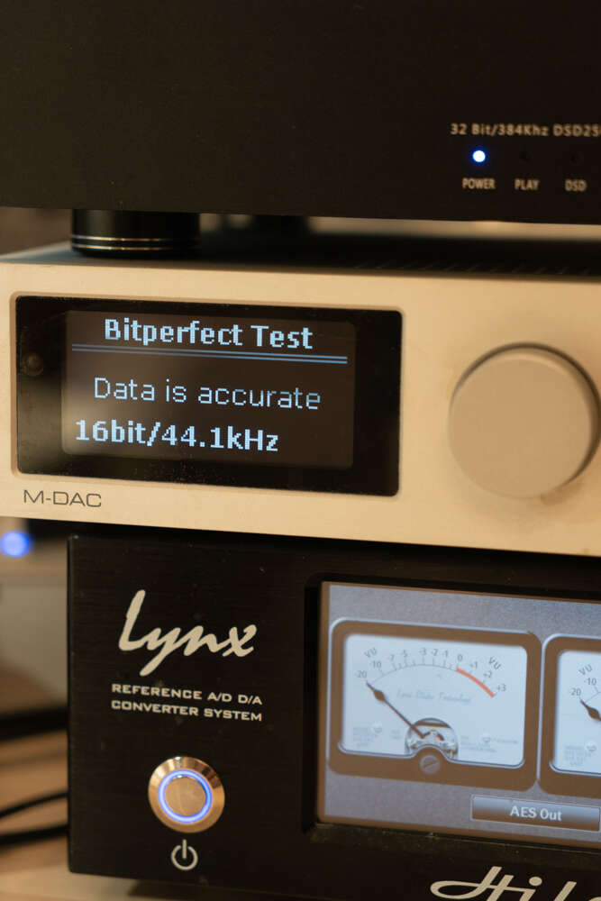

Понятное дело, ASIO работает везде одинаково, можно проверить битперфект вывода. Выбираю плеер по наличию необходимых фич, как то распаковка iso на лету, удобный каталог и прочие красивости.
