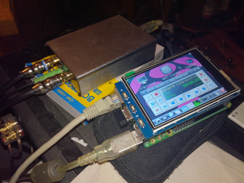

Малина 3 , сейчас стоит Volumio 2.9.
Russ
3 Фев 2023
1,221
493
31
Pskov
Да, у нее 4 USB - ЦАП, мышка, внешний винт, прикручен экран на 7 дюймов, с мелкого я теперь не очень вижу, интернет радио по сети шлангом гигабитным, или через WiFi. Питание 5в, блок MW на 5А.

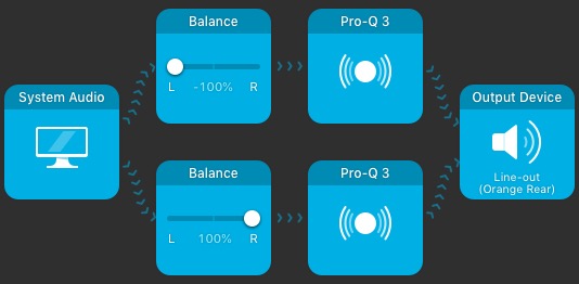

Андрей, а можете поподробнее расписать как настроен фабфильтр?
как он одновременно два разных сигнала анализирует?
Весёлые картинки;)
Один из вариантов –> Упрощённая блок-схема для однодырочного стереовыхода:

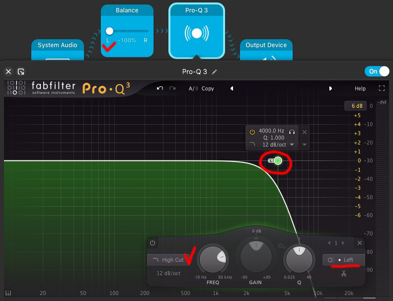

Один канал (L) НЧ-СЧ:

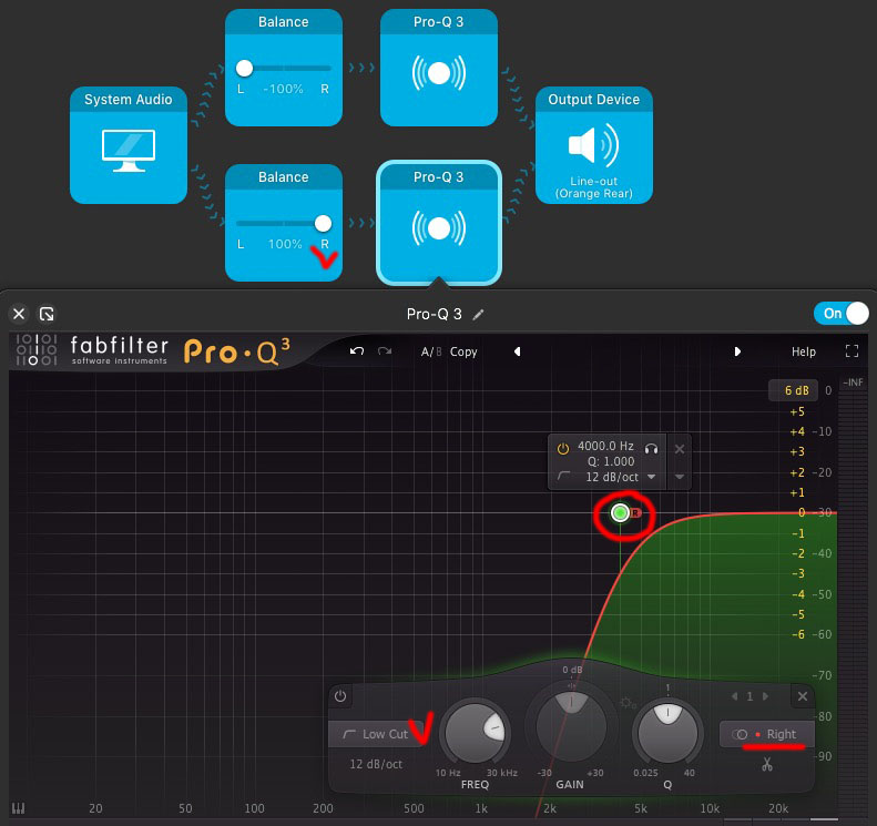

Второй канал (R ) ВЧ:
На выходе из одной дырки имеем уже делённый софт-кроссом НЧ-СЧ/ВЧ по L/R каналам.
Чуток сложнее, можно хоть на Х-полос расщепить. В моя рабочем капутере 5 OUT-дырок, соответственно, можно разделить на 10 полос, а учитывая + три ЮСБ-ЦАПы – то на все 16. Ну а ежели и блютузники прицепить – то все 100500;)

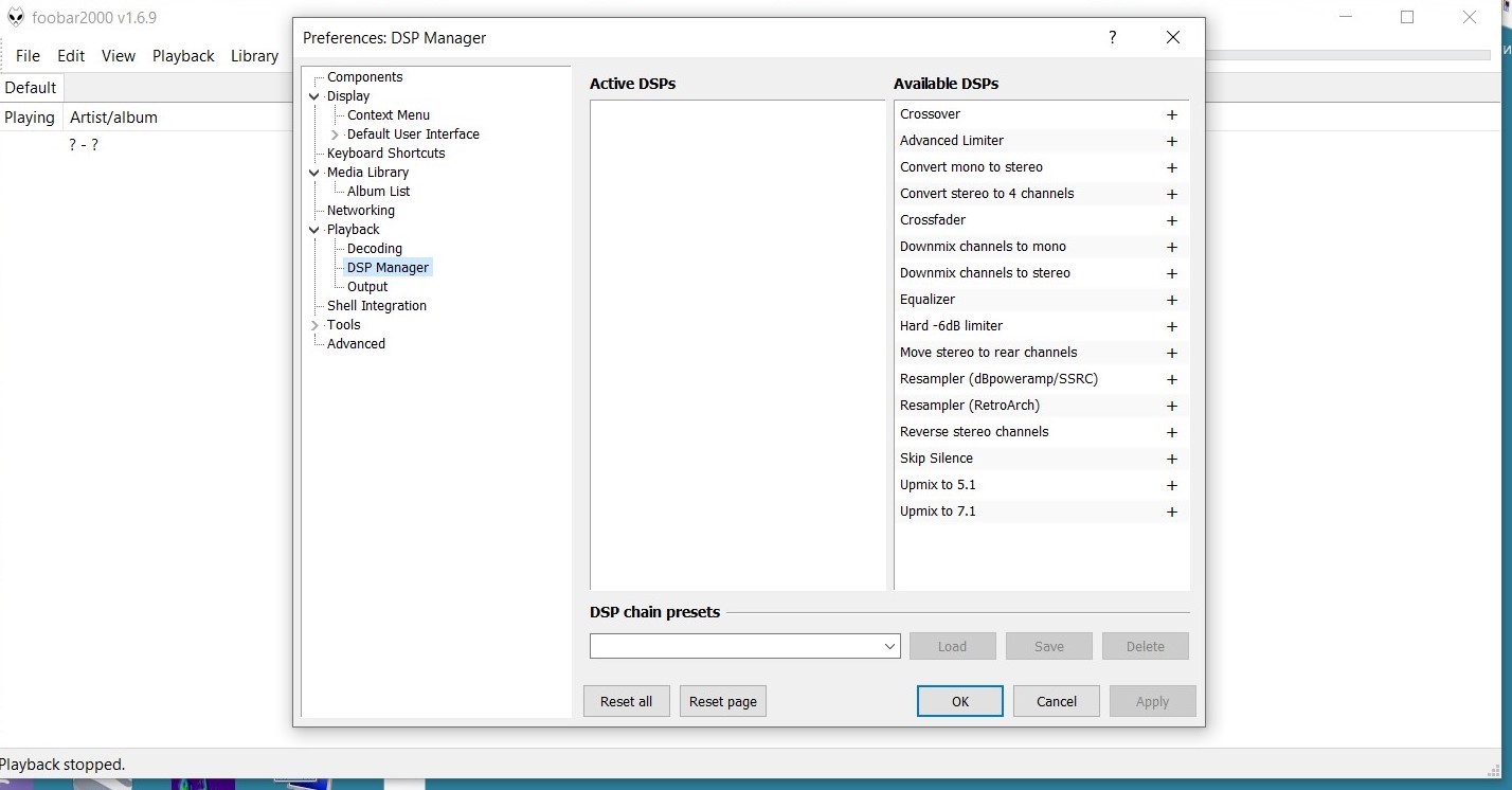

На старом ноуте пробовал в фубаре разделять НЧ и СЧ-ВЧ на цапе 5.1
После обновления виндьі - перестал работать
На єтом компе фубар без DSP
Как раньше ставил - склероз
Подскажите, как єто работало, охота еще раз отделить НЧ, сделать отдельное звено и сравнить

я пробовал как вот тут,
Именно так раньше и работало на старом ноуте, но после очередного обновления перестало
Еще несколько программ перестали работать
Теперь старьій ноут не имеет доступа к интернет
В новом есть фубар, но там не активен DSP-модуль
Как раньше я активировал єту функцию - не помню, по єтому и прошу помощи
может версия фубара нужна старая? что бы плагин поддерживался.
все что касается фубаров я всегда выбирал самый простой для меня вариант. скачать портативную сборку фубара, где все плагины идут в комплекте и все уже настроено.
в свое время столько разных версий перепробовал что заблудился в них и уже не помню где и для чего и что мне нужно было от них.

Там будет работать ДСП?
Что для єтого нужно?
Как он не активен?
В Фубаре на чистую мало что активно.
Скачивать плагины и активировать нужно.
Или ставить готовую сборку.
Кросс не пробывал, у меня 2 выхода и 2 входа, так что не имеет смысла ковырять.
Из DSP только эквалайзер включен.

сам плагин вот он, https://xover.sourceforge.net/
а вот сборку в которой он у меня работал к сожалению не нашел.
Вам нужен фубар, английский, старый 6-8 лет давности, к сожалению не помню номер версии. и настроить по инструкции что прилагается на сайте плагина.
должно работать.
