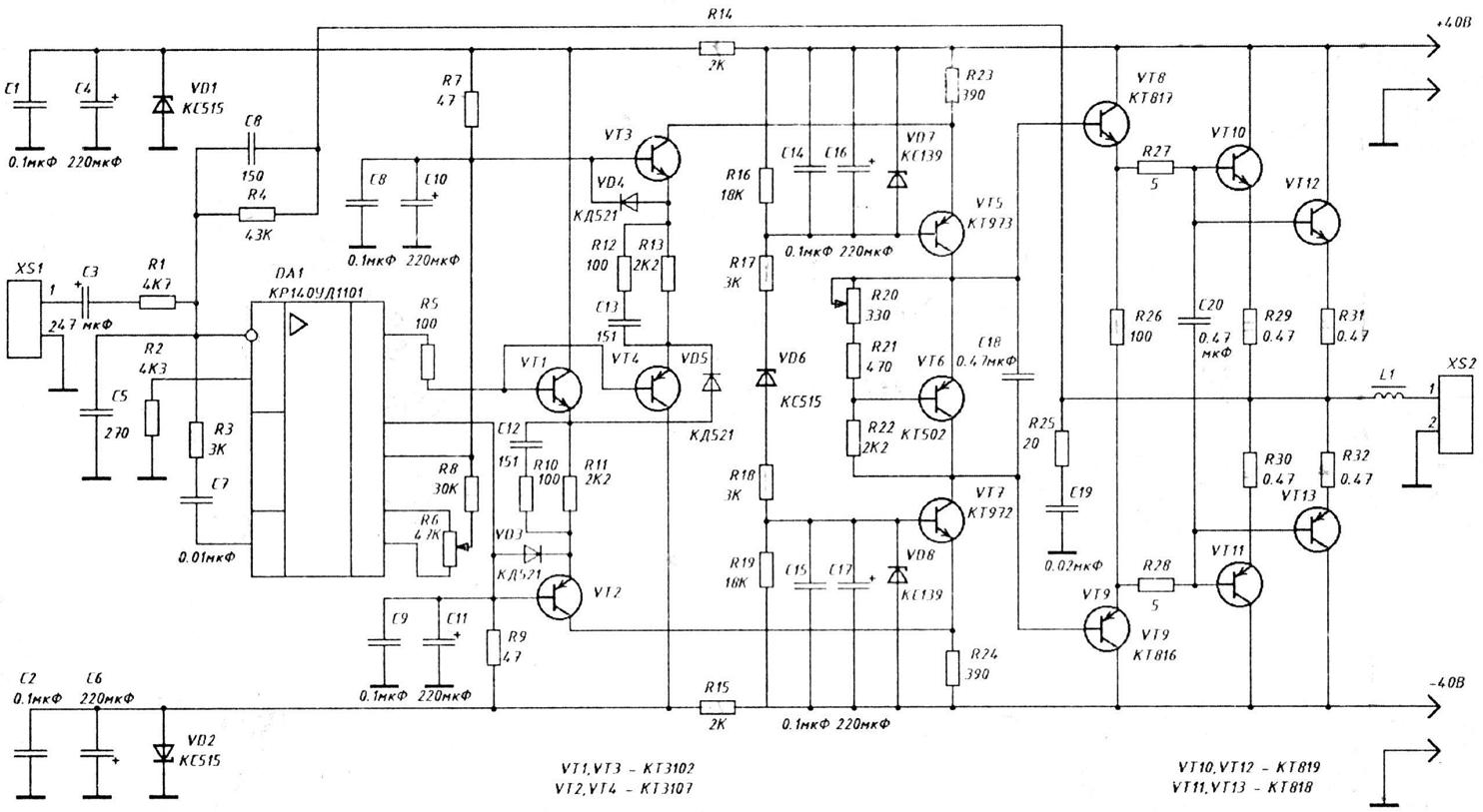

На те сверх.
    352.9 KB · Просмотры: 112
Вот вам сверх.
    148.8 KB · Просмотры: 120
Это стабилитрон.
Там и так два в паралель.
А это у кого что есть можно сделать.
