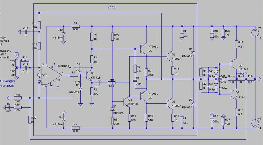

АВК
13 Ноя 2023
827
63
11
67
культурная столица Поволжья
дядя АЛЕКС
Тварительный процесс по созданию более-менее похожего на УСь агрегата сподоблен.
Блягодаря глючной модели микры и неизвестным ошибкам в добытой схеме УСС2, сим весьма РАДУЕТ крясивыми картинками.
Ну ощен крясивыми....
Малевич нервно курит на горшке.
Прошу внимательно рассмотреть обчую схему до мелочей и высказаться про ширность замаха маво схемнаво замуслу.
  • УНЧ ФРАНКИНШТЭЙН YCC2.zip
    3 KB · Просмотры: 35
    58.5 KB · Просмотры: 96
NEULO
14 Июл 2019
3,811
1,937
93
Одинцово
4
Ну а чего тут пока? Пока у нас не усилитель а генератор неопределённого сигнала получился. Кстати выходной каскад работает с небольшим током покоя в размере 4 ампер. КТ814/815 на такой ток никак не рассчитаны.)

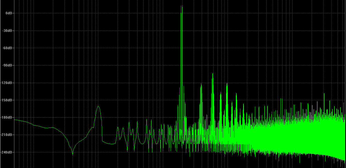

АВК
13 Ноя 2023
827
63
11
67
дядя АЛЕКС
Да знаю я, знаю.....
Модель микры глючная. Схема УС2 - с ошибками.
Пробовал я - в симуляторе пытался вместо микры источник сигнала ставить и найти ошибки.
Не нашёл, не так уж у меня много знаний, увы....
ВК я прямо "на лету" в симуле ваял, без прикидок, только примерно по логике схему.
Соображения такие - известно, что даташит разрешает выходное сопротивление УСС2 - не менее 80 Ом.
Это с 1 стороны.
А чтоб ослабить действие последней частотнозависимой локальной ООС, надо, чтоб сопротивление выхода (соответственно - входа ВК), хотя бы по ВЧ, было намного меньше 3,6 ком.
С третьей стороны - диоды термокомпенсации желательны - к радиатору прислонить...
И мне НЕ придумалось - какой куда бы потенциометр точной регулировки тока покоя приделать.....
Кстати, НЕУЛО, можешь мне обьяснить - КАК и почему, источник сигнала выдаёт синусоиду, а стоит щуп симуля ткнуть чуть дальше, и там уже крЯсоты начинаются.
И это ещё намного не доходя входа микры....
Тоесть что - глючит сам симуль ?
NEULO
14 Июл 2019
3,811
1,937
93
Одинцово
4
Сама схема не работает. Если что- при генерации схема может излучать в том числе даже и на вход. Запросто. Симуль не глючит. Вернее так- он умеет глючить, но глюки его давно известны и они не такие.

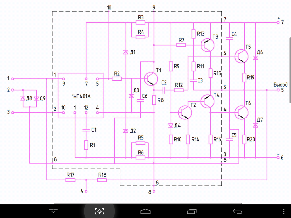

АВК
13 Ноя 2023
827
63
11
67
дядя АЛЕКС
Вот только что мне правильную схему дали УСС2.
Оказывается там ошибок было....
Вот НЕУЛО и жаловался, что генерит.
    197.8 KB · Просмотры: 70

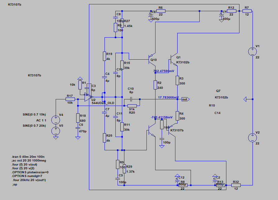

STTL
12 Дек 2022
908
56
Накидал быстренько схему преампа с Ку =9 для мелкоосника, или для ООСника с Ку =3
Идея не новая, но вполне годная. Схема сырая, не оптимизировал, но и даже так неплохо
Хотел именно под 544уд2а, потому что у меня их много и они - со старого проф. телеоборудования 80-х годов, то есть полный старый оригинал
p.s. Что касается обилия rc-цепочек, то здесь дело такое:
- Раньше я их не ставил в симе, и не потому что не знал их важности, а просто было не до них. да и хотелось посмотреть, как будет работать схема без них, тем более что, у меня тогда был мелкоосник, там условий для возбуда было мало. Другое дело, когда на входе стоит ОУ, здесь конечно они нужны и просто необходимы, это я понимаю.
Может какие - то можно будет и не ставить, или изменить номиналы, но место на плате для них должно быть обязательно.
И самое главное, это должна быть именно rc- цепочка, а не просто С. Только ттак схема будет работать наиболее оптимально.
Не сказать что я это знал всегда, но в гитарных схемах, и это было давно, применял довольно часто, правда в других целях, именно как изящную и музыкальную коррекцию на звук, а не на устойчивость работы УНЧ, но важность их применения в УНЧ, я понял ещё с чтения Веги, где смотрел СЛА -99, и видел там их активное применение.
Но С.Агееву я доверяю, если он их ставил, то не от балды, а значит того требует правильная работа схемы.
Ну и на РЦЛ тоже много говорилось про важность ППК, так что, всё идет по плану.

NEULO
14 Июл 2019
3,811
1,937
93
Одинцово
4
Начнём с того что модель 544уд2_old не соответствует ничему. Используй модель с индексом _AV.
Во вторых мерить искажения нужно с нагрузкой на выходе. 2..10кОм я думаю норм будет.
В третьих см второе и уменьши резисторы в эмиттерах выходного каскада.
в четвёртых ну ты и нахреновертил.
Вообще извращённый ТТ. Наредкость.
А, вот тебе и АВК мои модели ОУ. В архиве.
А папку рцл-електро можно выкинуть за ненадобностью. Нет такого форума больше.
  • UBER_IDEE.zip
    45.2 KB · Просмотры: 54

STTL
12 Дек 2022
908
56
попробую
я нарисовал лишь идею, хотя она и будет работать
Но оптимизация, это уже другой этап.
Нормальная схема. Это ещё маленькая. Будет больше. По крайней мере у меня.
Нет, твой тт вообще не при чём.
Идея шла вот отсюда.
А это уже моё гитарное ( и не только) прошлое.
Ты в своём ТТ используешь смещение транзисторов для запитки входа УН. Сигнал идёт через смещение. Так не делают, но это допустимо
У меня, смещение R15,R11используется лишь как смещение, а полезный сигнал идёт через rc-цепочки R25,C7 и R19,C4.
И это принципиально разный подход.
А так, ты вообще можешь сказать , что все симметричные сземы УН с ОЭ, ноги растут из ТТ.
Но это смешно
NEULO
14 Июл 2019
3,811
1,937
93
Одинцово
4
Тут надо понимать. Что запитку я делаю так как мне нужно. В изначальном "тт" так сделано для упрощения. Он делался для этого форума чтоб народ не пугать такой штукой как ФСК.
А то как у тебя подаётся "полезный сигнал" это извини просто изврат, я про извращения с делителем и говорил.

Не знаю что это. Какая то шляпа. Оно работать должно? Это схема коррекции для какого нибудь УВ. Или УЗ?)
То что у тебя в модели- совсем другое. В модели обычная матрица коррекции. А это нарисовано... уууу... я хз короче ещё раз))) :unsure:

Ладно, а ЧТО про мою последнюю модель ФРАНКИНШТЕЙНА ?
STTL
12 Дек 2022
908
56
Да ничего хорошего.
Ваша схема не схема, а ужос ужос, просто нагромождене деталей без всякого смысла и понимания.
Запустить её в том виде что есть у вас, за это нужно нобелевскую премию давать и год отпуска для лечения невров.
Вот максимум что я из неё выжал, выкинув лишние детали, но всё же оставив ваши.
На большее нет ни времени ни малейшего смысла
  • 11УНЧ ФРАНКИНШТЭЙН YCC2.asc
    4.8 KB · Просмотры: 42

STTL, в этом случае УЖОС надо писать бАлшимы букифками.
НО, выкидывать детали из схемы можно только за пределами чОрного квадрата с надписью УСС2, ибо они тама во внутрях....
А весь УЖОС в том, что и вновьприбывшая схема похоже неправильная, с ошибками. Ибо логически я в ней уже наткнулся на 2 нестыковки.
Вот я её выложу, может кто ещё в ней что неправильное найдёт.
Никитич, а Ваша мобильнаяиазята с сайта УБЕР ИДЕЯ или откуда-то ещё ?
    197.8 KB · Просмотры: 64
