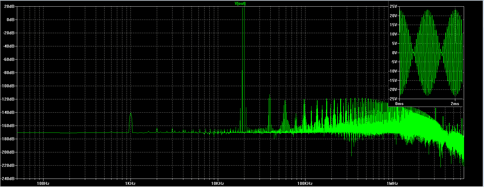

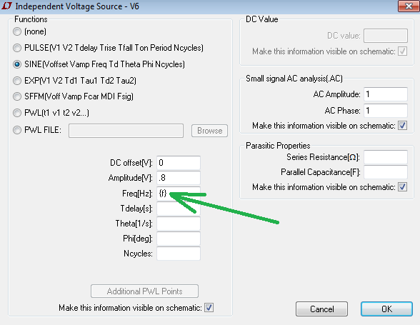

советую одну из них настроить так:
.four {f} 20 v(out)
Здесь. {f} частота изменяемая другой командой, 20 - число учитываемых гармоник, v(out)- точка измерения.
Частота настраивается вот так:
.param f=1k
где после равно записываешь нужную частоту измерения. при этом чтобы синхронизировать генератор и измерения нужно его настроить вот так:
Здесь частота тоже задана {f}.

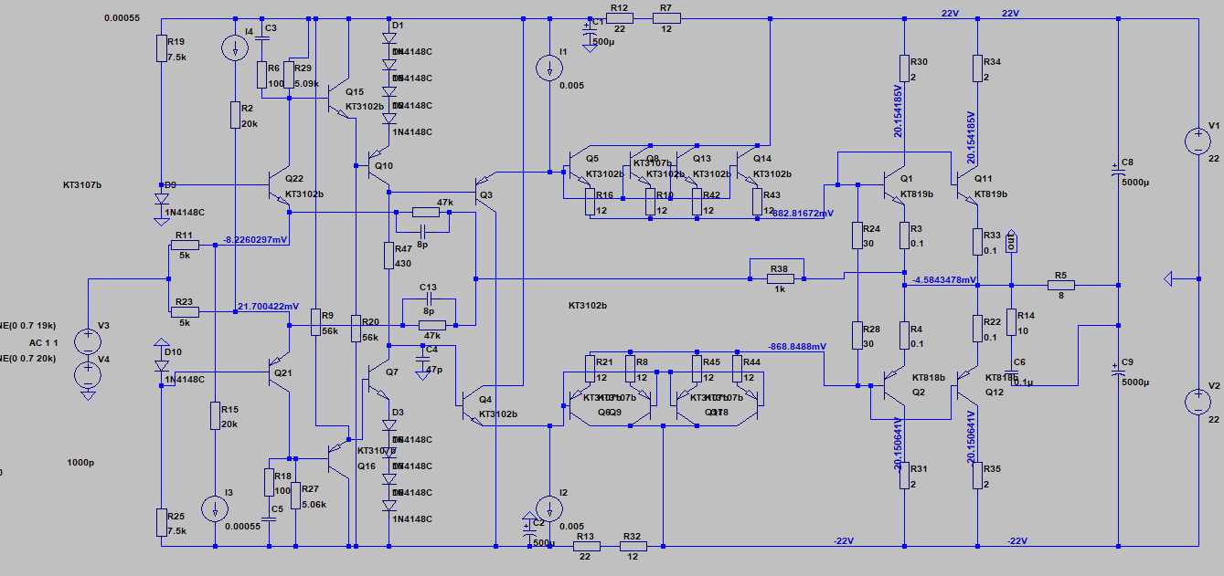

Разобрался , почему в одних моделях, спектр наклонная линия, а в других, горизонтальная.
Сначала думал это дифкаскад, но диф оказался лишь частным случаем вот такого варианта запитки входа.
Вот именно такое включение, даёт резкое снижение искажений на НЧ, даёт горизонтальную полку спектра, вместо наклонной.

Ничего ты не разобрался. Косую линию дают конденсаторы в цепях сигнала или сдвиг по постоянке на входе.(первое чаще)
А то что ты нарисовал какая то дичь. что это вообще за хрень?
Кондеры на входе дают частоту среза по НЧ, но какое это имеет отношение к графику спектра?...очень очень косвенное, и никак не влияющее на угол наклона, я пробовал и УПТ в обычном включении, все равно наклон остаётся тем же.
Слушай, в тонкостях сима ты может и впереди планеты всей, но по физике процессов, тебе - два с плюсом.
И прежде чем что- то заявлять чего не понимаешь и не проверил, надо хотя бы проверить и убедиться, что ты говоришь верно, что бы не выглядеть дураком.
А то вечно ляпнешь такое за физику, хоть плачь , хоть смейся
ну конечно. методика измерения симулятором эта такая физика в которой ты у нас впереди планеты всей. Родимец, дай модель поглядеть твоего "УПТ" и я покажу почему у тебя спектр косит. А так болтать как ты делаешь- много ума не нужно особо. Делать вид что ты дохера такой умный. Ну да ну да. Только делать вид и быть.. ну ты понимаешь. Модель гони, посмотрим.

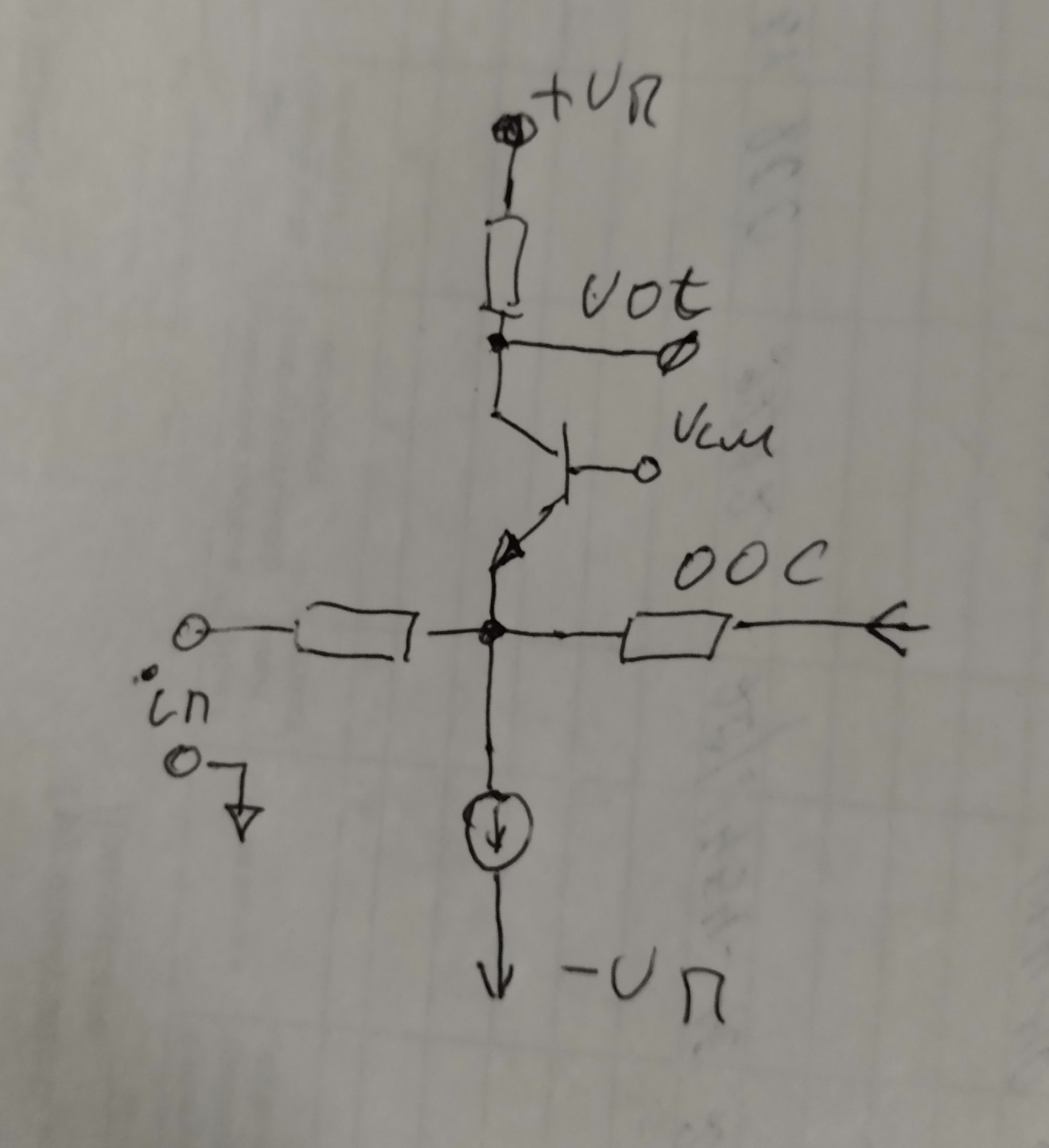

Это схема с ОБ - инвертор под ООС

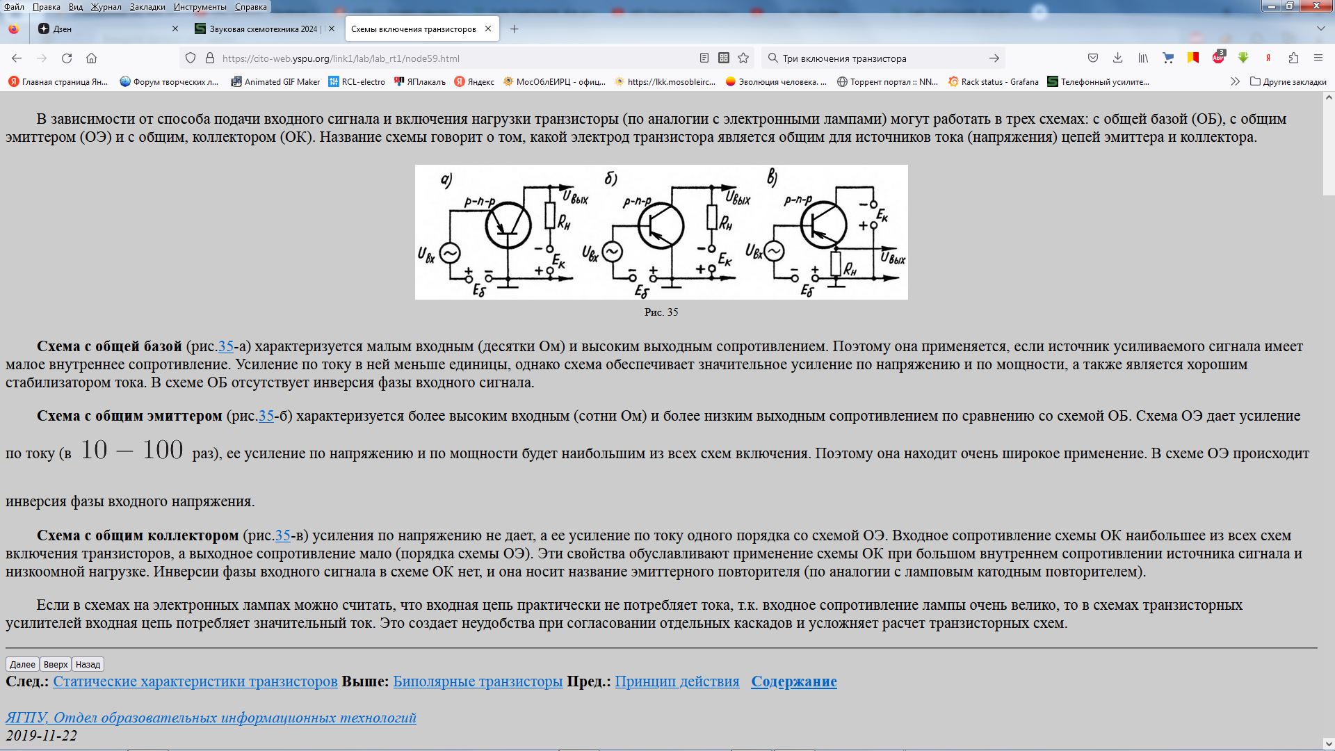

В смысле сим со мной не согласен? Ты им пользоваться то умеешь? Как научишься- тогда можешь начинать спорить. А пока лучше меня слушай.
ты долбозавр, ОБ- неинвертирует сигнал. Инвертирует только ОЭ.

Я же написал " инвертор под ООС"...тебе это ни о чем не говорит??....
Вот что ты написал. ОБ не умеет инвертор. Значит надо всю схему рисовать и обводить инвертор. Например писать "входной каскад инвертора".

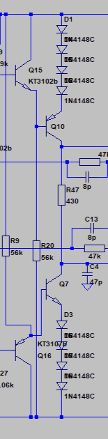

Ну что ж, попробовал сейчас идею "диодного бустера"(мах усиление) - в железе(макет)
Идея жизнеспособна.
Все работает отлично,ток покоя держится,звук норм, генерации нет
Слушаю и тестирую дальше.
2. По-сути, она была реализована ещё в ФМ 50-2 заводскими разрабами, только немного криво, без диодного бустера
Но все это работало,и работало отлично во многих и многих реализациях в железе.
Может ещё и поэтому, мне так нравился звук этой схемы, и остался со мной навсегда в золотом фонде схем УНЧ...как знать?

Це безглуздя являє собою пару Баксандала. З підвивертом. Так, ідея життєздатна, підтверджено електронікою на протязі, принаймні, останніх пів сторічча. _da Вірніше, дві пари, увімкнуті в опозиції одна до одної. Але від цього нічого принципово не змінюється в алгоритмі роботи, залежності режимів від температури, тощо.

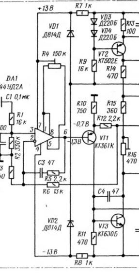

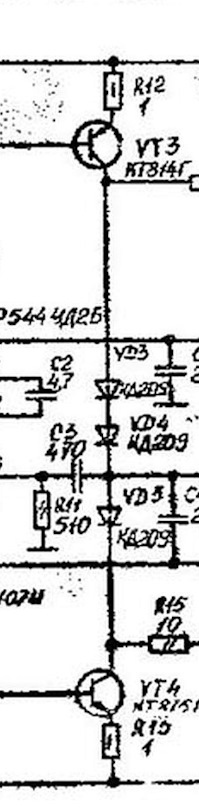

А це принципово інше безглуздя, реалізоване в ФМ 50-2 досить рівно, як для свого часу, але сьогодні жоден освічений схемотехнік так схему стабілізації напруги зміщення не реалізовує.

Ты своим бустером три вольта амплитуды выходного сигнала отъел. Как следствие недобрал примерно четверть выходной мощности.

Это сплошь и рядом в ламповой технике, вместо катодного резистора смещения, используется. Сттл-у осталось лишь понять, зачем.
17 Май 2024
384
419
21
63
Бердск
Да в ламповой технике не жалко. Там напряжение питания высокое. И без автосмещения некоторые лампы при фиксированном смещении в разнос идут.
А у него питание +- 22 В, на фильтре высаживается пара вольт и еще три добавочных отъесть. Дурость конченная.

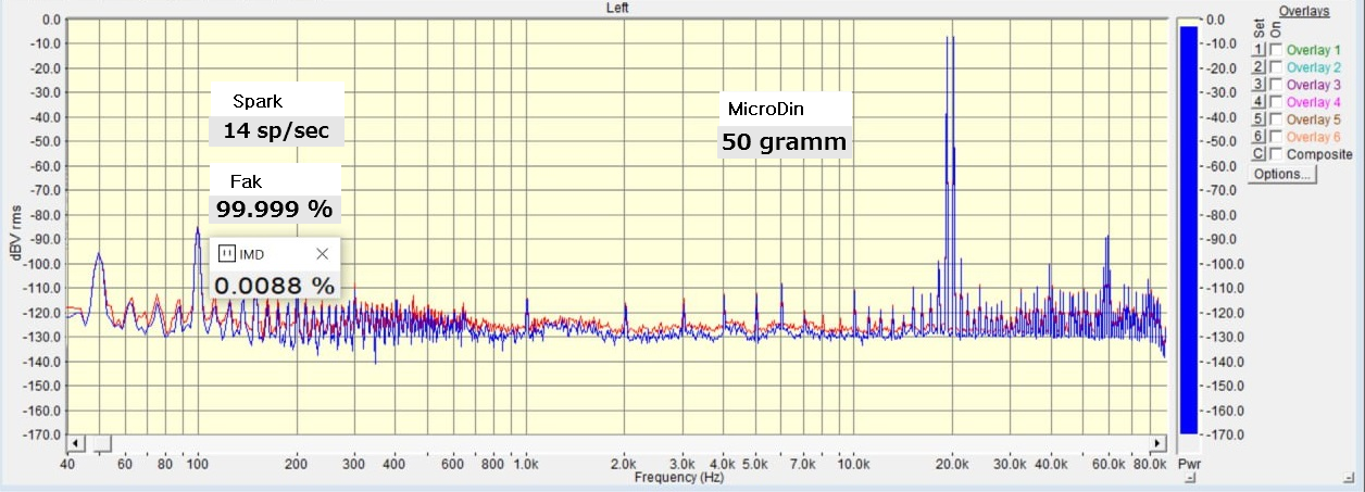

SSTL, фактурность чем измерять? И в каких единицах? Хочу в функционал Audio Precision добавить. Буду, однако, им писать чтобы функцию добавили.
Что-то здесь однокаскадный УН я и с двумя очками не нашел.
Да тут двухкаскадный, но не традиционный.

Это видимо для того, чтобы постоянка на выходе лучше плавала.
добавляет искристости, по всей видимости. кстати тоже надо в аудио прецижен бы. а то искристость то мы и не измеряем. безобразие. А я напишу создателям спектры плюс, что это у них нету. упущение.
А ещё давно ведь писали что в измерилки надо бы микродинамикометр, а воз и ныне там- нету. :(
