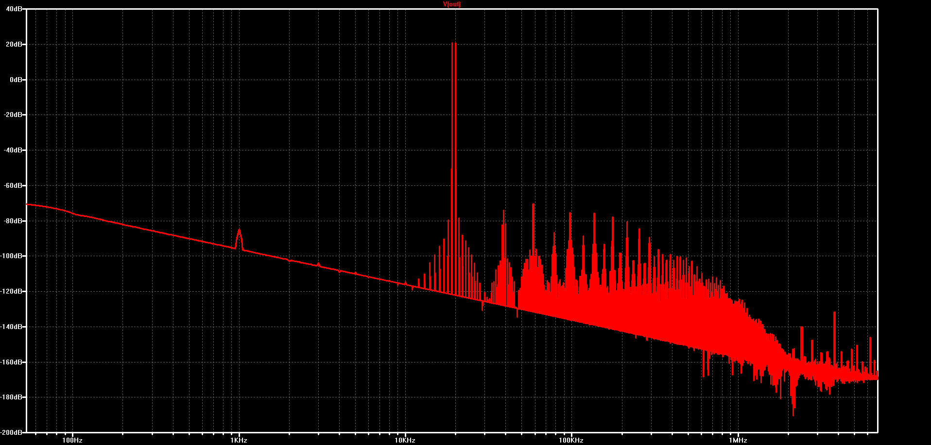

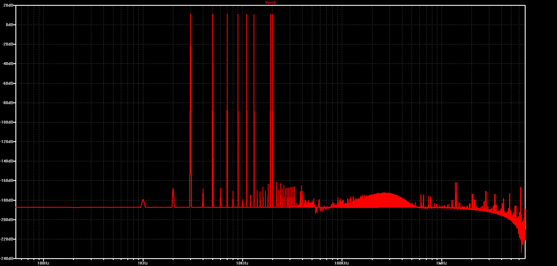

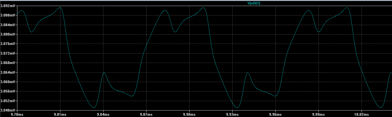

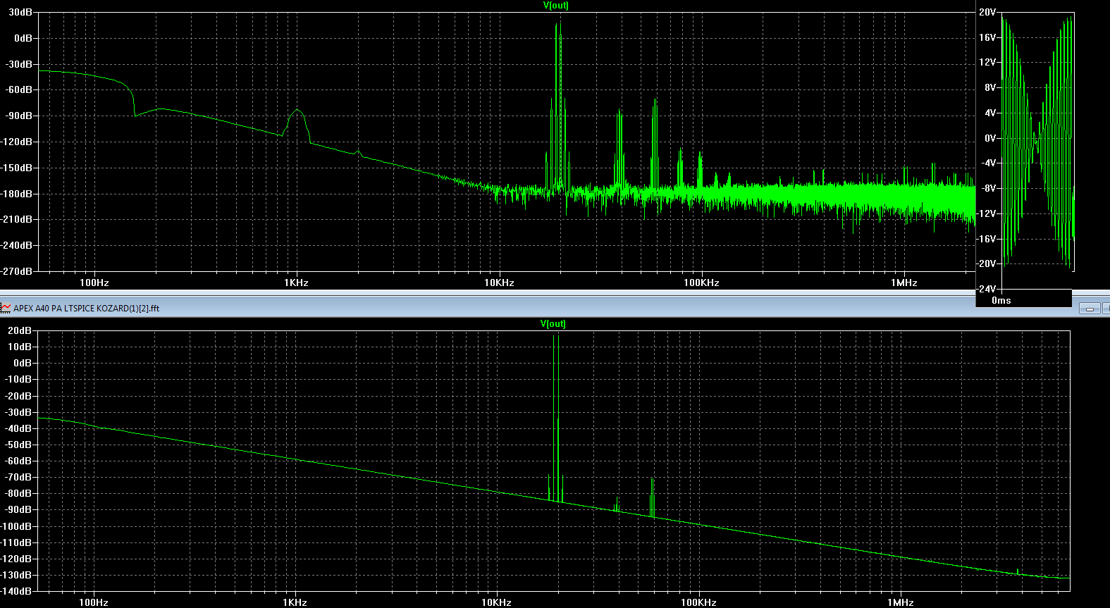

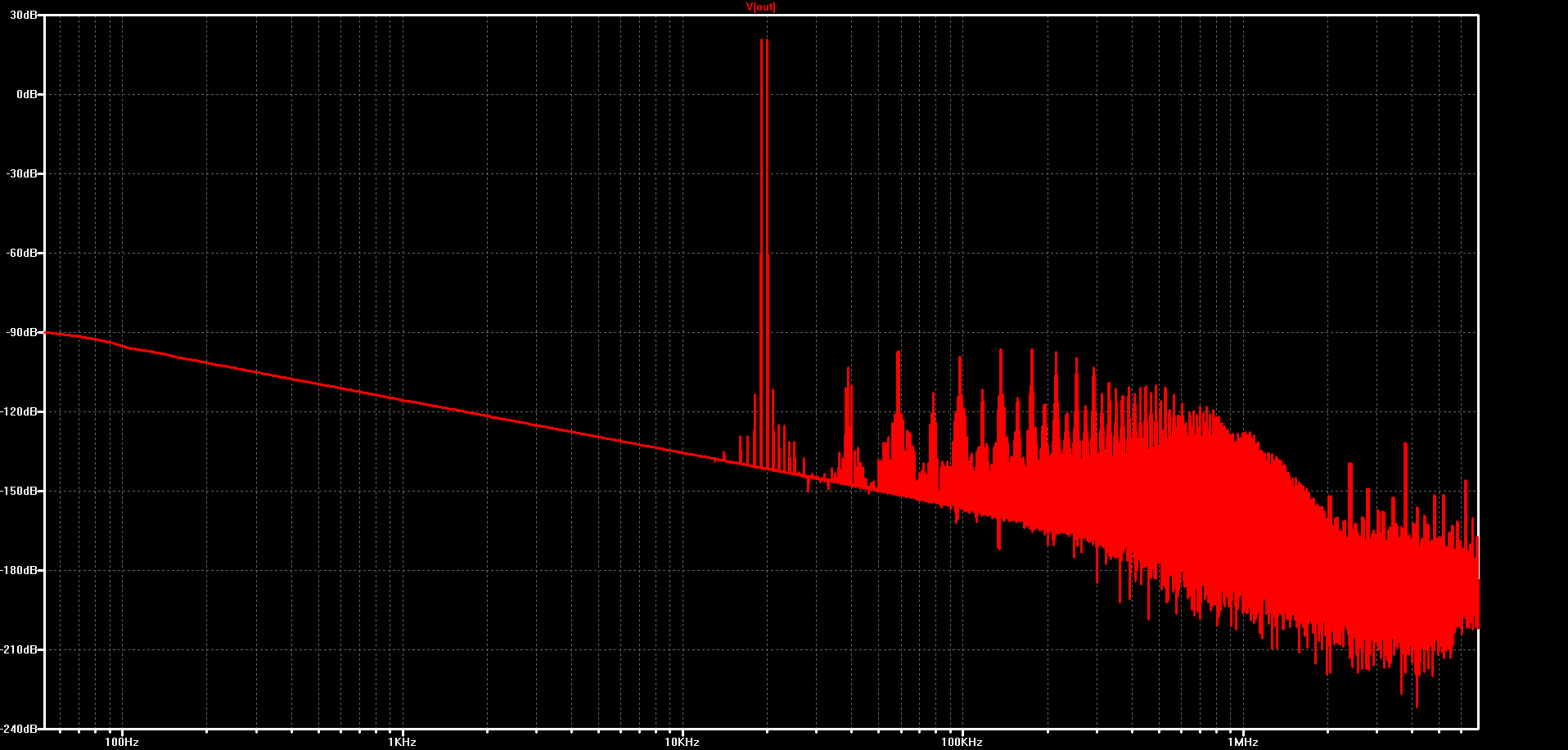

Я слышал рассуждения, что проблема с глубокой оос в том. что артефакты сигнала с нагрузки могут проникать в тракт сигнала и для этого надо усилители проверять методом подачи сигнала на выход.
кто нибудь что-то слышал о подобном?
Я слышал что-то такое.
На выходе.
На базе входного транзистора.
  • Quad 405 Mk1 - сигнал под хвост.asc
    9.9 KB · Просмотры: 46

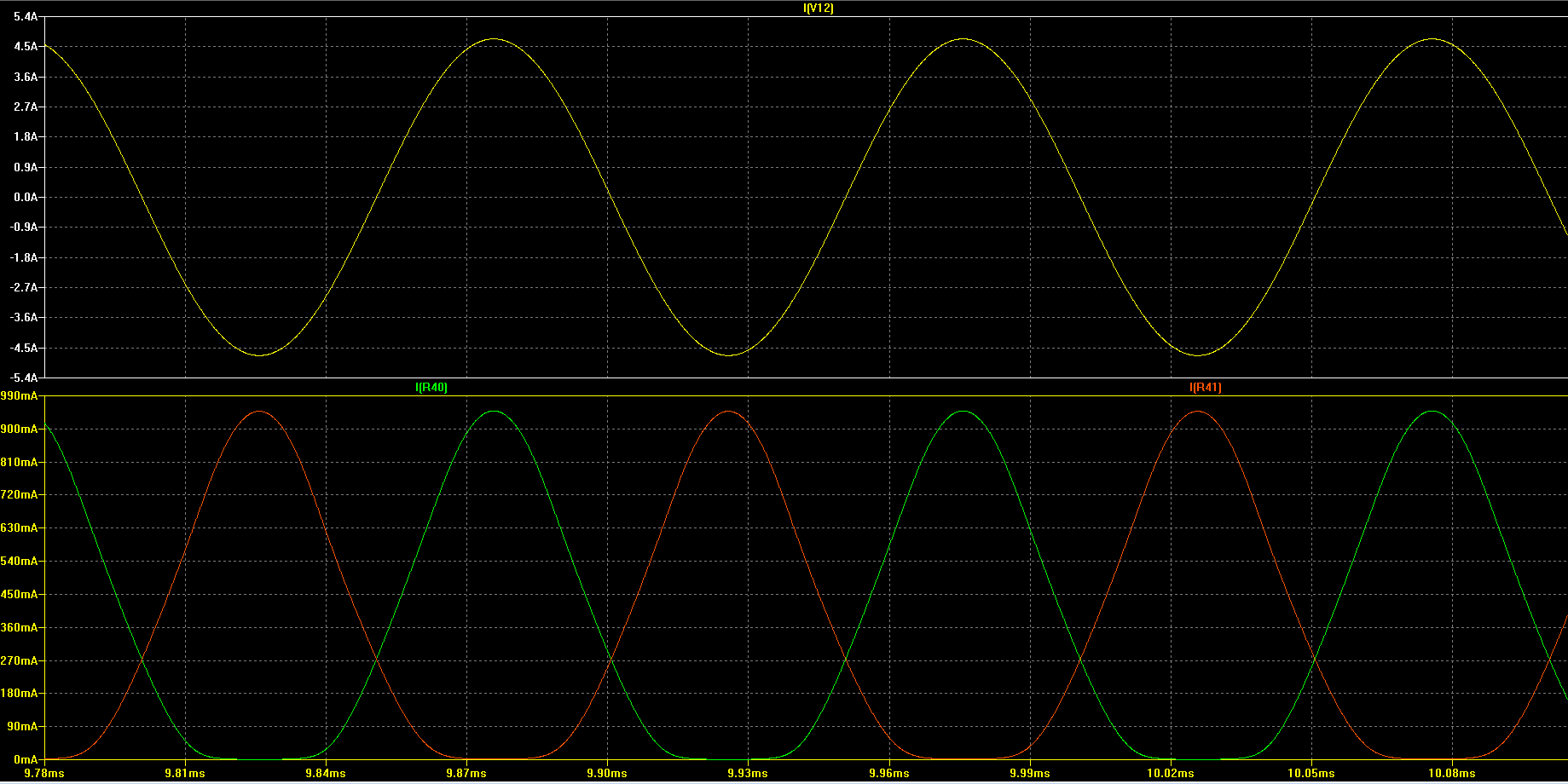

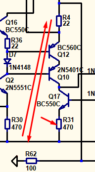

А я глянул. Усилитель "Верзила", на выход от генератора подаётся 20вольт 10кГц.
Это то что ему попадает на входы.
А это- то что остаётся от 20вольт у него на выходе.
сверху ток "генератора помехи", снизу эмиттерный ток одной из пяти пар.
То есть я помню, это у нас тут некоторые Канструхтыри и Пертов вещали про некие "копии сигнала в оос" якобы из за противоЭДС. Противо эдс не будет 20 вольт, но даже если и будет- как я выше и говорил, оно никуда не едет, оос её просто прихлопнет.

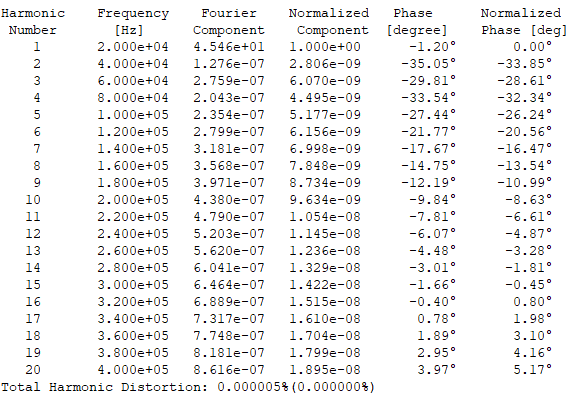

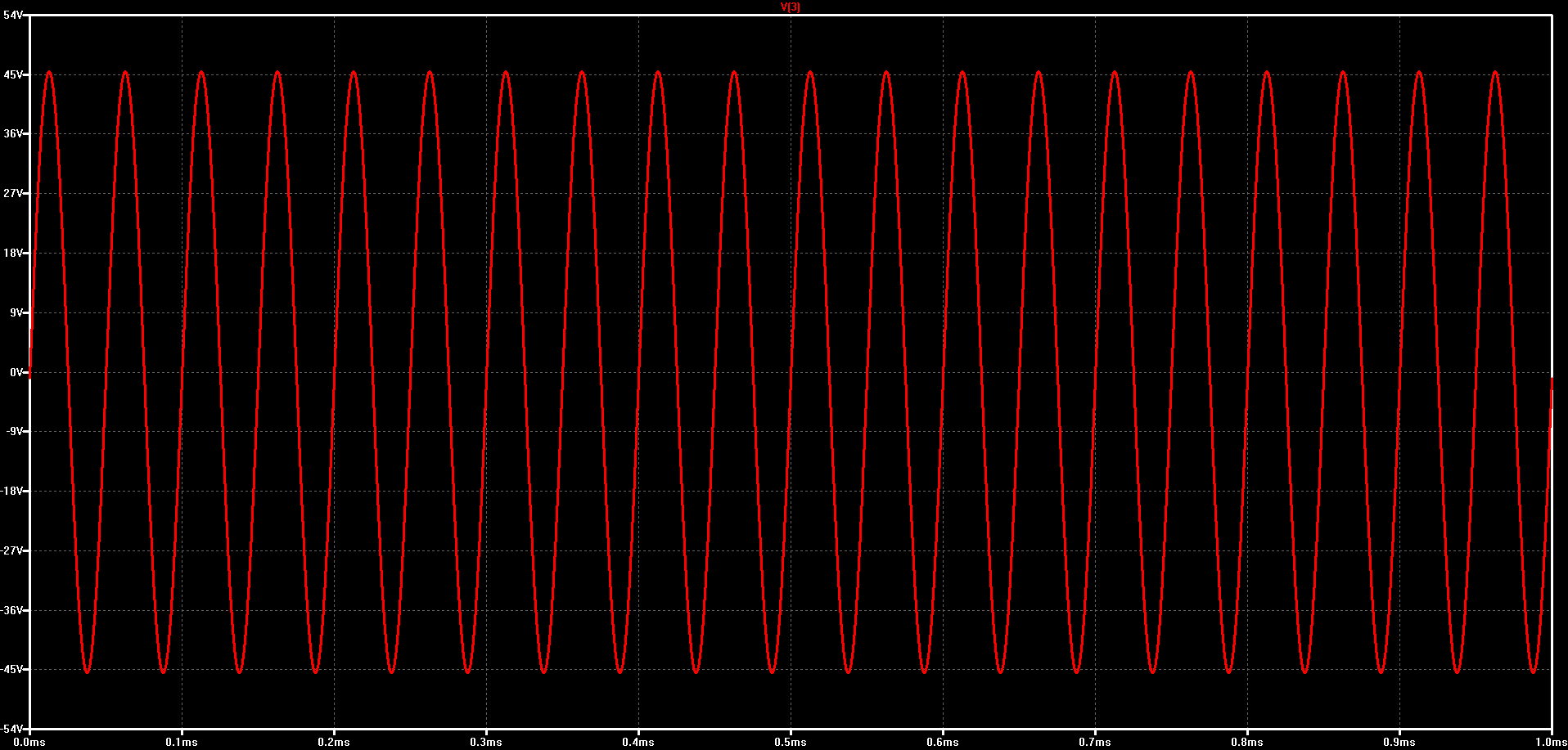

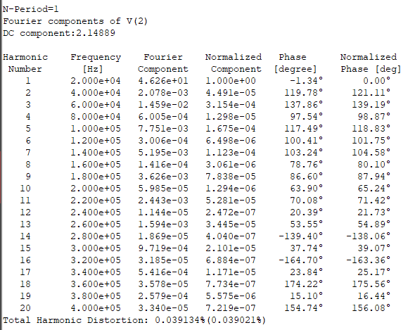

Искажения ВК.
Модель: ОУ Е1 и ВК из состава УМ МАСТЕР.
Цепи коррекции обеспечивают необходимую устойчивость.
Выходное напряжение - 45 В из 50.
Выход, точка 3, Кг - 5 миллионных долей процента
при токе покоя 1 А.
Для этого надо подать на вход ВК предыскажённый сигнал с Кг=4 тысячных процента.
При токе покоя 200 мА нужно подать сигнал с искажениями 0,04%.
Эти 0,04% и являются величиной искажений ВК.
Расчёт окончен.

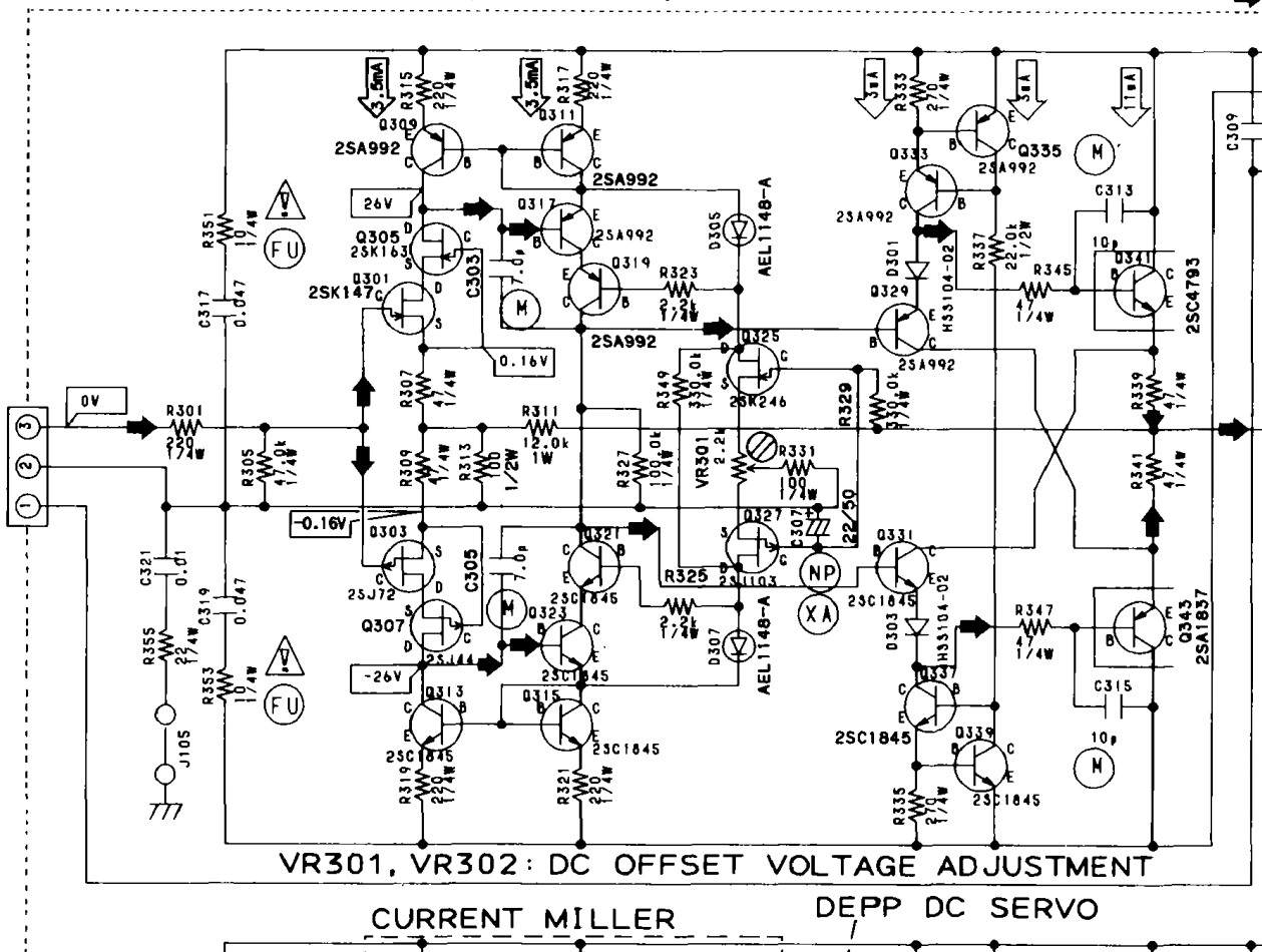

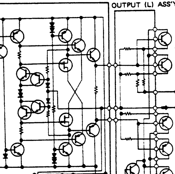

А, да: КОЗАР Д сделал поганый усь на сверхлинейных каскадах, да.
Кими - не менее -100 дБ. Вот как умудрился-то?
А вот как:
Фрагмент схемы с местной петлёй ООС.
Для сравнения, 77R68 имеет -184 дБ:
С ООС, только сделанной через жопу, абы шоб була, нестарательно и без понятия.
За подрыв музыкальной культуры Штатов и всего вольного мира старший полковник Казар Д представлен мною к ордену Сутулого с закруткой на спине и занесением этого факта в его грудную клетку.
Утверждаю.

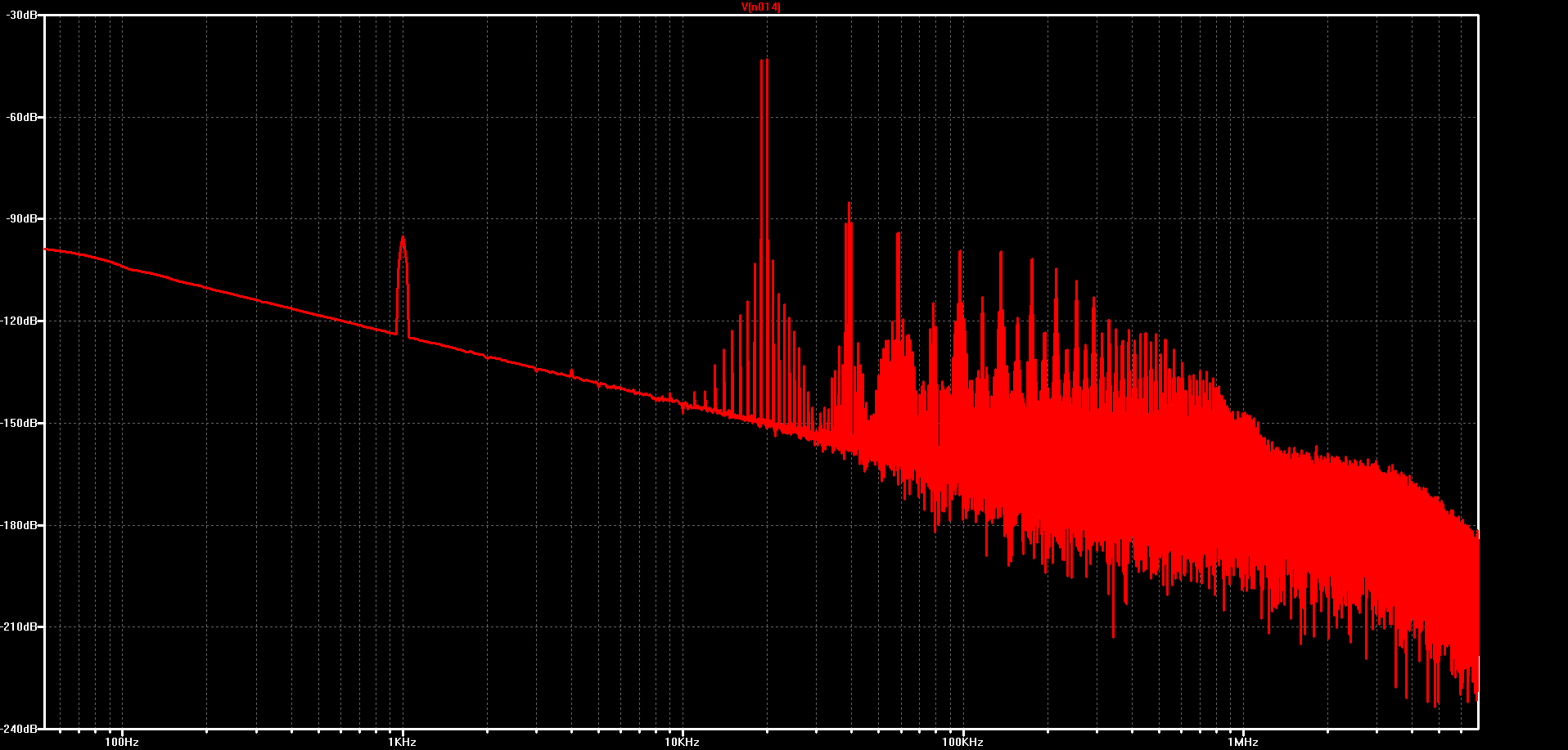

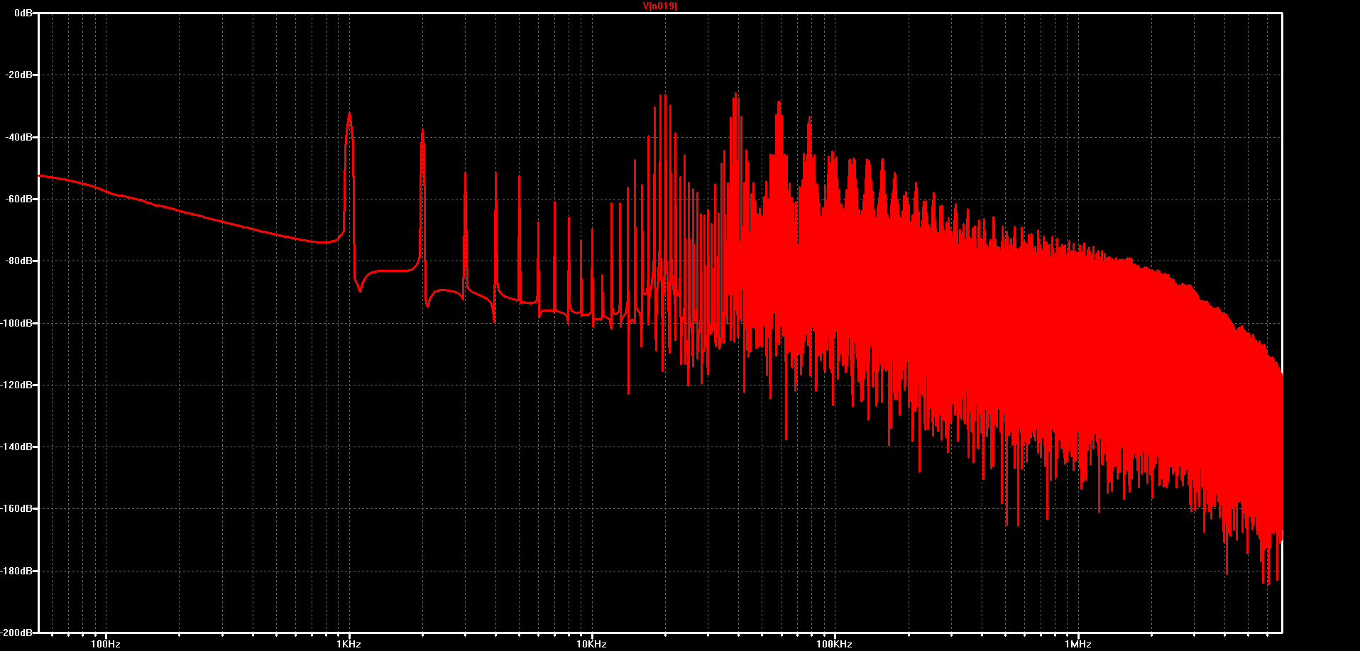

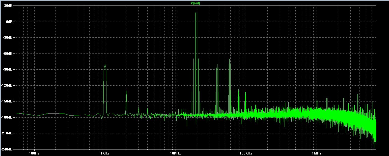

Посмотреть вложение 107108вот искажения УН БЕЗ ООС на нагрузку 8 ком
80дб, это 0.001%

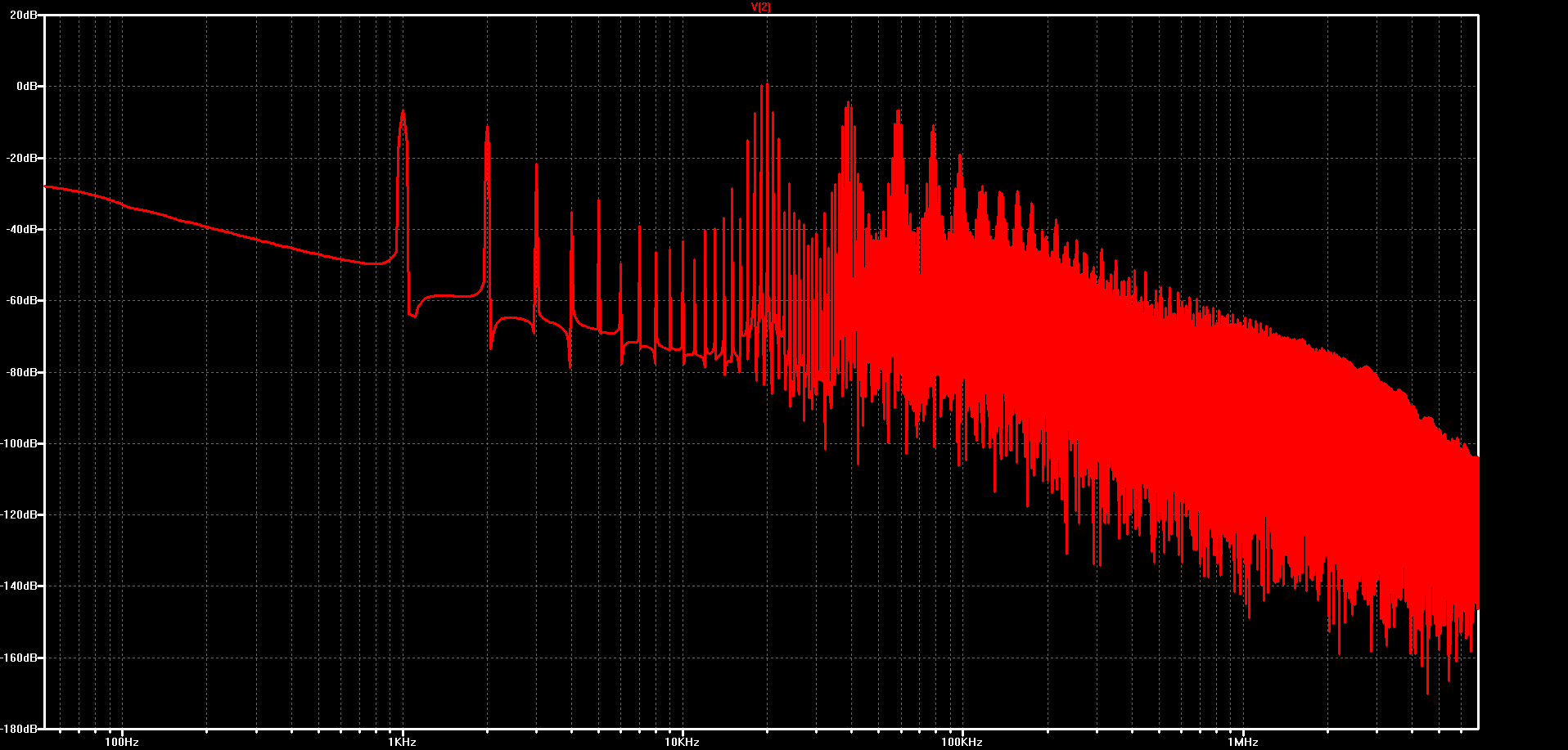

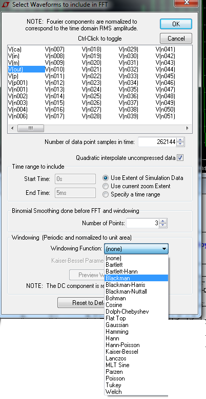

А включи мил человек оконную функцию Blackman, будь так добр.
ЗЫ. к тому же у ВК намного больше вх сопротивление, и входная ёмкость есть, это то чего ты не учитываешь в замере. Однакож ен забываешь Смерша поучать насчёт беты.) Занятно.. :unsure:
вот так это делается.

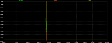

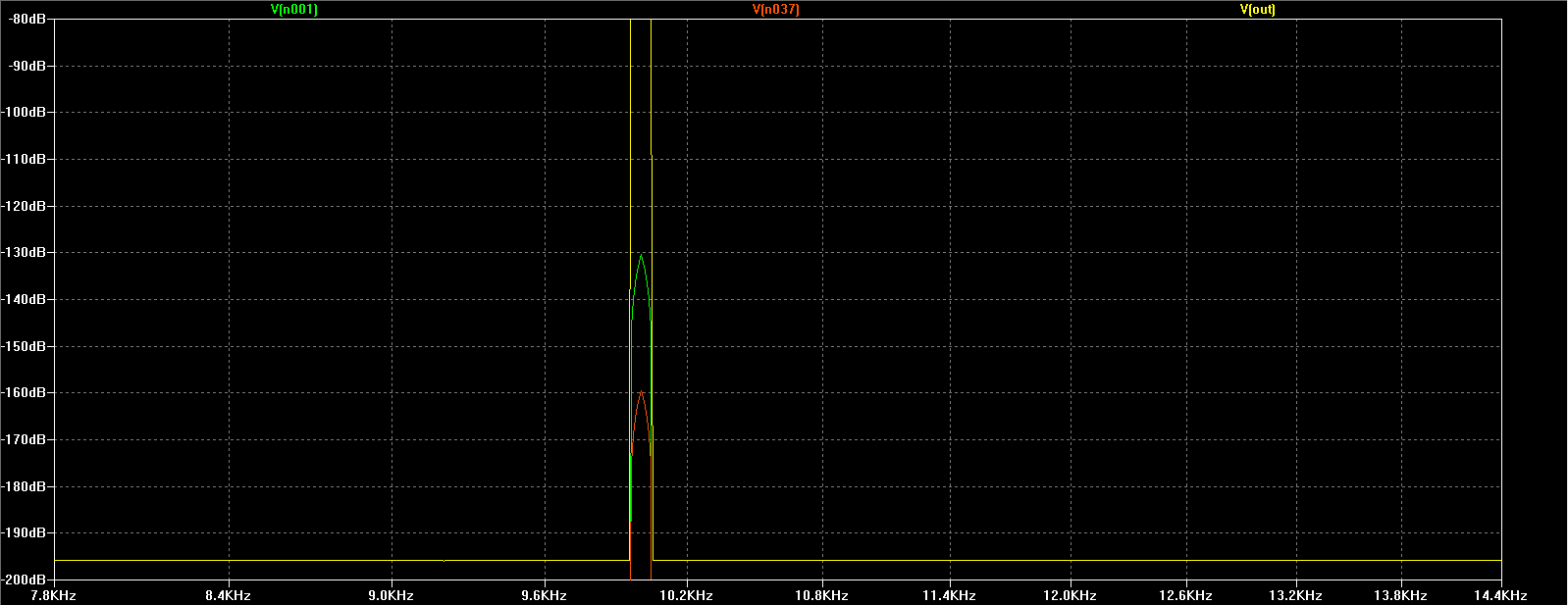

Ну, што вы. Я не слушаю схем без ВК. Это вам кто-то херни наплёл.
Внесите флюгегехаймен!
-137 дБ по палке 1к и -134 дБ - по 18 и 21к.
Из усилителя охеренно знаменитой фирмы "Пчолка".
Вот этими от руками.
Потому, что теории ООС я учился у Агеева.
Пока он спал.

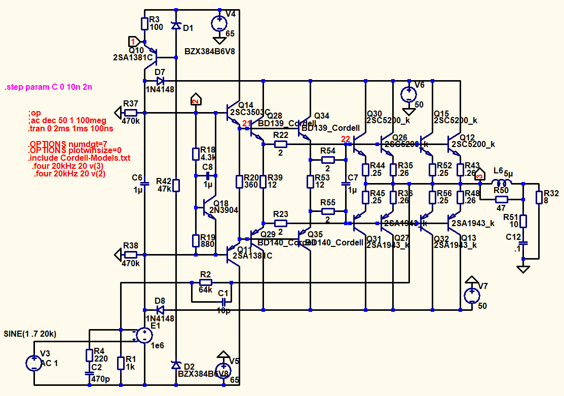

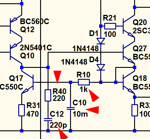

Теория ООС нам говорит:
усиление превыше исходной линейности каскадов.
Как переделать "Апекс", исходя из знания работы ООС?
Отключить местные петли ООС.
Отключаем местную ООС установкой ФНЧ R10C10 в её петлю.
Возросшее усиление потребовало частотной его коррекции с помощью R40C12. Плюс ещё пару элементов.
И что интересно с переделанным "Апексом"?
Искажения выходного каскада УН возросли примерно втрое,
а общие искажения упали в 100 раз.
Ещё раз: что говорит нам теория ООС?
Теория ООС нам говорит: усиление превыше исходной линейности каскадов.

ты сам не понимаешь, что ты пишешь.
я пишу включи оконную функцию на своём графике. раз ты подаёшь двухчастотный сигнал- то разностную составляющую тоже неплохо бы глянуть.

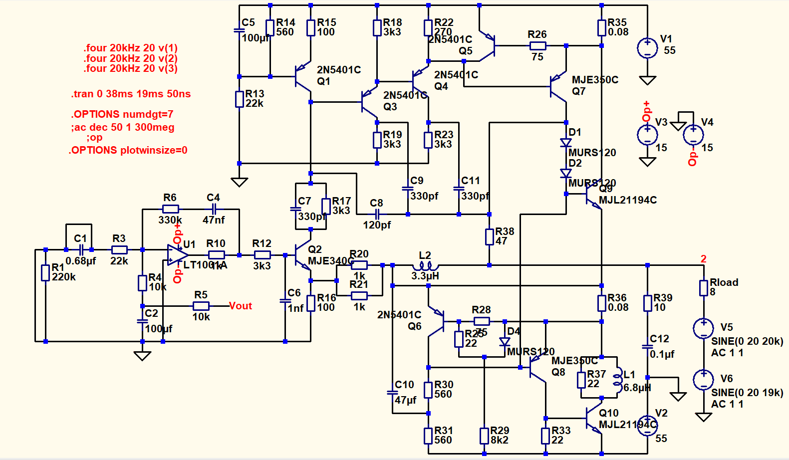

Собственно чёт товарищ раздухарился. Мы не знаем сколько его УН вносит при его измерениях. График то никакой. Что там можно увидеть?
Я тебе приме УН привел, еще 100 раз повторить?
хреновый пример. график нормальный сними. или модель выложи, сам сниму не разломаюсь.

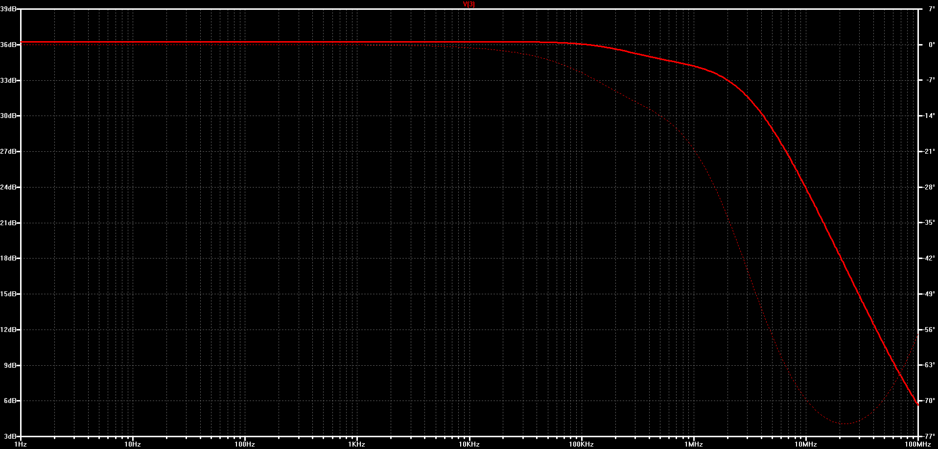

Похер. Максимум с 13...16 кГц нагрузка УН носит ёмкостной характер. Никто от этого не умер.
при ЛЮБОЙ глубине ООС этот входной не даст искажения ниже полтысячной
А зачем нам искажения полтысячной? Нам нужны искажения менее миллионной.
Минус сто. Это - мизер, 20 лет назад такой линейности достиг Зуев с гораздо более простым усилителем.
Этот, скорее всего:
  • APEX A40 PA LTSPICE KOZARD 07NOV21 - OLG.asc
    20.5 KB · Просмотры: 49
  • APEX A40 PA LTSPICE KOZARD 07NOV21.asc
    20.6 KB · Просмотры: 54
  • APEX A40-допил.asc
    21.8 KB · Просмотры: 56

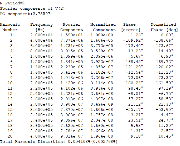

Выходит что ВК даёт 0.13% искажухи, УН 0.44% , а общее 0.004.
ничего особенного в немодифицированной схеме я не нашел. Ну куча лишних транзисторов, разве что.

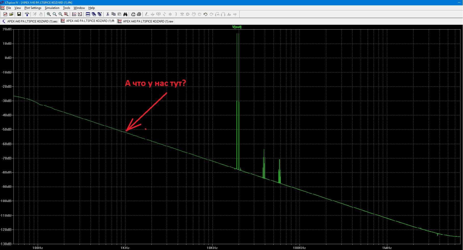

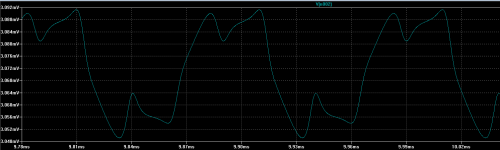

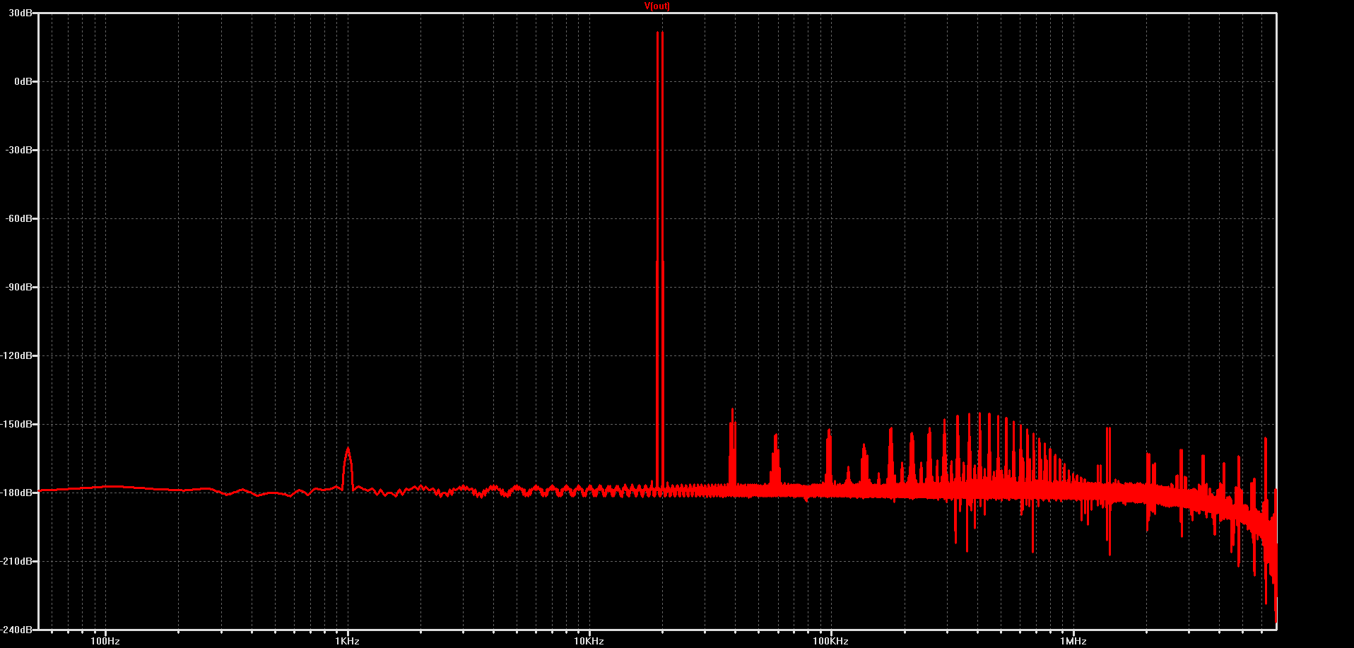

Чёт я взял вчерашнюю твою модель по ссылке , искажения выше чем ты показал. Наверное ты нагрузки сопротивление сегодня увеличил.
Но я не об этом. Смотри.
Это спектры одно и того же транзиента. Одно с оконной функцией, другое - без. Вот что я просил сделать.
НО. Если тамошней серве замкнуть вход на землю то спектр будет таким , без оконной функции:
что то сложное говорю? Ты спрашивай завсегда не трудно чего нибудь ответить.

и сколько спектр?
даже лучше, я посчитал неправильно.
-90дб и -100дб гармоники.
Там уровень сигнала +20 дб.
то есть имеем усиление каскада до 60 дб в зависимости от нагрузки, гармоники 0.001%
размах 5 в от рельсы.
75дб на нагрузку 1 meg

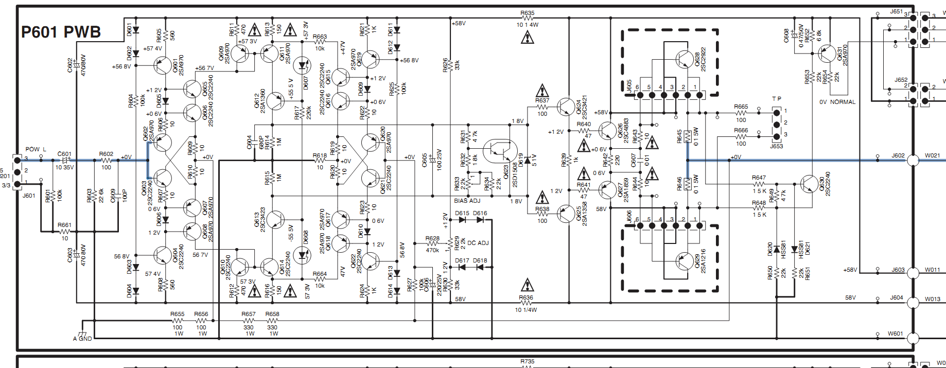

Нормальный вк поставить будет работать. Но я лично всё равно не понимаю нахрена это нужно.
вообще этот ампекс славится громоздкими схемами. Повторять их желающие встречаются.. Но нечасто. Прям фанаты только если.

это Pioneer и Marantz изначально патентовал
Мно го. Для фирмы - вообще позор: за что они там деньги получают?

Ты какой-то странный - ты выдвинул тезис, что УН дает много гармоник.
вот тебе УН который дает мало гармоник.
К чему то, что ты написал?
он их даёт на чисто резистивную нагрузку.
в составе усилка волшебство пропадает куда то.
К тому, что ты спиндел, а я сказал правду.
Ты обещал линейный УН без ООС.
Ты принёс УН с местными петлями ООС.
Да, он будет линеен, с ООС-то. Но нам нужна линейность на выходе УМ.
Её у тебя не оказалось. Нафиг нам тогда линейные УН?
Мы УНом динамик не раскачаем.
Линейность на выход уся удалось вернуть, убрав ООС из УН: #603
Вот, теперь со схемой можно жить:
1723396197724-png.107121
1723394133028-png.107117
Линейность улучшена на 40 дБ. Вот этими от руками.
Ты слабодоходящий какой-то, Гуппий.
Ещё вопросы есть?
Надо ж как-то помогать маркетологам оправдывать многокилобаксовые цены многокилометровыми простынями схем.
Глянь сюда: автор нашего варианта ЛТС рассказывает, почему ЛТС - лучше всех симуляторов.
Выложил на память:
И у Карман-Кордона такие уси есть.
Бесполезняк это голимый. Схемотехнику не обдуришь.

Не. Точнее: оно включено бесполезно.
Отключение зеркала приводит к потере усиления каскада.
Тут - к росту его усиления.
Почему?
У зеркала - высокое выходное сопротивление. Тут - низкое.
Нагрузка дифа на правильно включенное зеркало позволяет снимать с каскада 80...86 дБ усиления. Тут - не позволяет:
Коэффициент передачи тока каскадов равен соотношению указанных резисторов.
Составляет оно вовсе не 86 дБ.
Ку показанной половины входного каскада равно частному R31 и суммы R4+R62:
Ку = 470 / 120 = 4 сраных раза.
