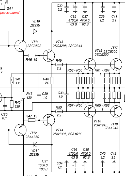

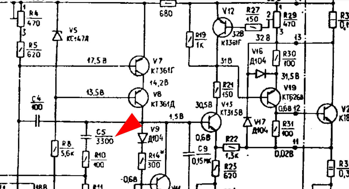

Эту коррекцию я взял от Шушурина.
не помню чтоб Шушурин ставил 30000мкФ в то место. :unsure: но вообще ход довольно очевидный.
Я тренировался в железе, а вы в симе.
А теперь ходите и учите всех, как правильно жить.
Смищно...
от сказанной дурости ты вряд ли умнее станешь. Чего ты там в железе тренировался? Может и замерчики какие есть? Нету? А у меня почему то есть, странно выходит, я в железе не тренировался а замеры с железа- есть, а ты тренировался- а у тебя нет нихрена. Как же так вышло? _hm_
Но ты всегда вырываешь из контекста самый слабый момент и манкируешь этим.
разумеется. если самый слабый момент снижает усиление на 30дБ то наверное имеет смысл его "починить" в этом и есть суть "искусства схемотехники" видеть самые слабые места, и извлекать из них выгоду.
Когда ты решил применить спецназ в виде дифкаскада- я могу этот ход только одобрить. Осталось дифкаскаду продумать эмиттерные ГСТ. И коррекцию допилить, впрочем коррекцию я где то уже допилил, это несложно, научишься петлевое глядеть- тоже и тебе будет несложно.

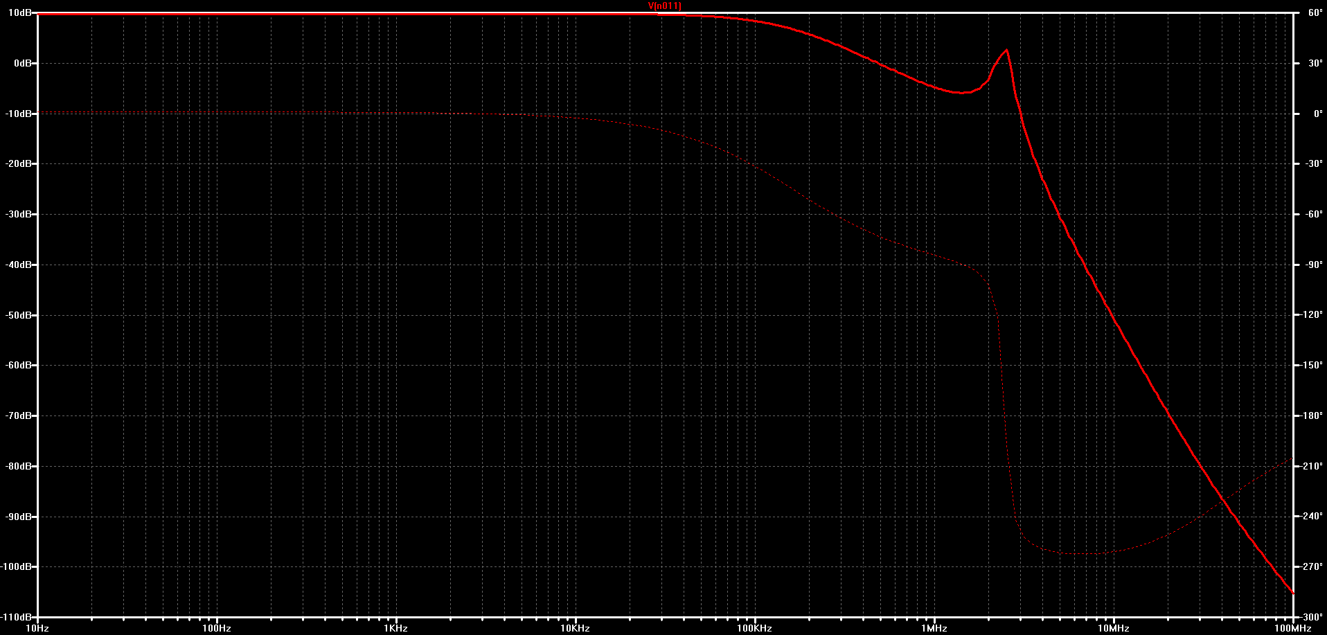

Как получить петлевое и фазу для такой схемы, имеется в виду для оос, которые образуют два плеча?
Вход заземли, вставь пробник петлевого в разрыв цепи, помеченной желтой меткой и смотри. Почему вдруг сложность возникла?

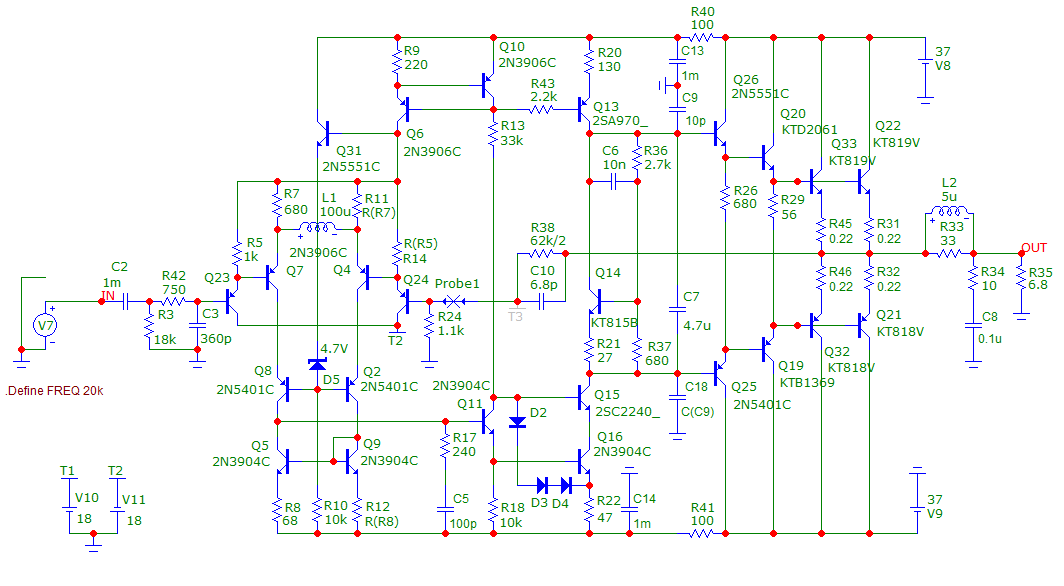

я просто забыл поставить букву u, позже исправил ошибку
33нФ там слишком дохрена, поставь 1000пФ, она же 1нФ она же 0.001мкФ. В Шушурине оно стоит из за того что транзисторы НЧ в УН. У тебя то нормальные ВЧ.
К симу теперь доберусь только понедельник вечером, попробую сам поглядеть петлевое, по твоей ссылке.
если что пеши- помогу. Хотя я там всё расписал прям.. Мне бы кто так расписал в своё время.)
вместо резистора на 3,9 ком что на схеме.
это я для упрощения тыкнул, особо ни на что не влияет. Мне кажется и ГСТ мало что даст. А вот коррекцию настрой как я там кидал модель то.. вчерась вроде.
Ну глянь внимательно. Кое что я выкинул, кое что изменил, кое что добавил. И будет у тебя если и не сверх, то линейник- точно.

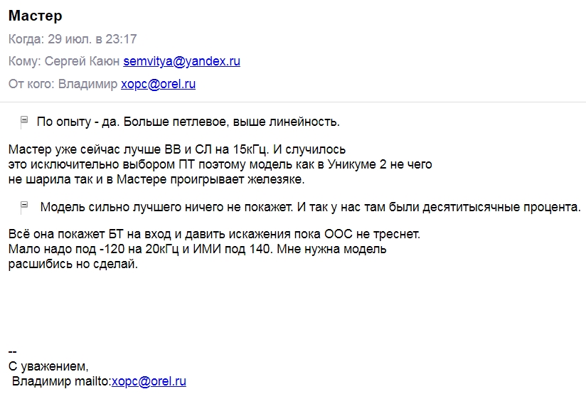

А Платошкин, который первый собирал и мерил МАСТЕР, писал мне, что модель проигрывает железу: в железе цифры круче, чем в модели.
Кому из вас верить: тебе, который сверхлинейников не собирал, или Платошкину с его умением мерить запороговые уровни искажений?

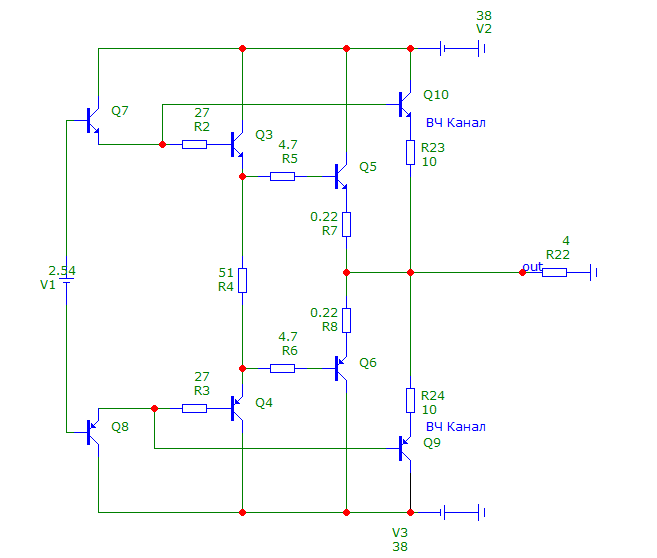

там 0.005% у выходной тройки

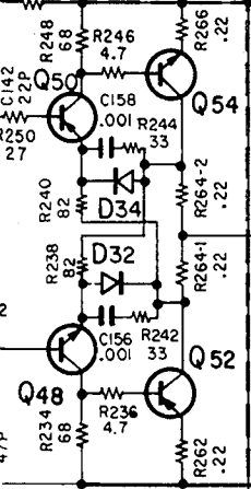

А такой прием из селфа, практически кто-то использовал?
схема просто для демонстрации идеи - ВЧ канал только на мегагерца АЧХ выравнивает

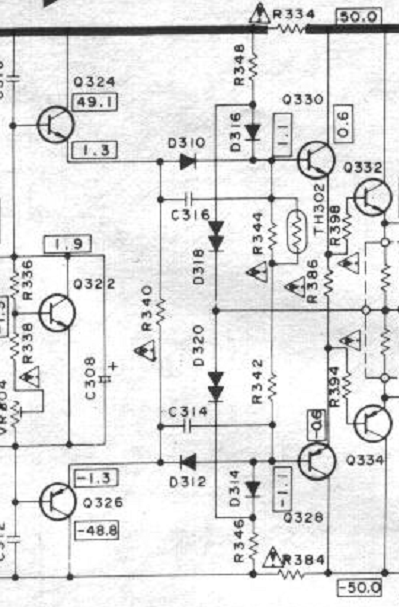

выходной каскад кенвуда 70-х
транзисторы не запираются в шиклаи
антизапирающая тарнзисторы схема техникс
схема
kenwood-jpg.106889
вот подбором резисторов при токе 100ма 0.005% искажений можно получить

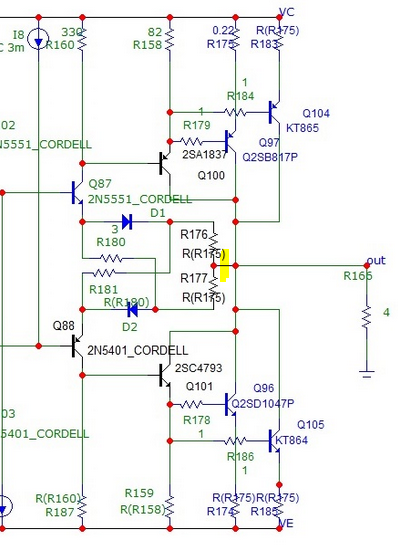

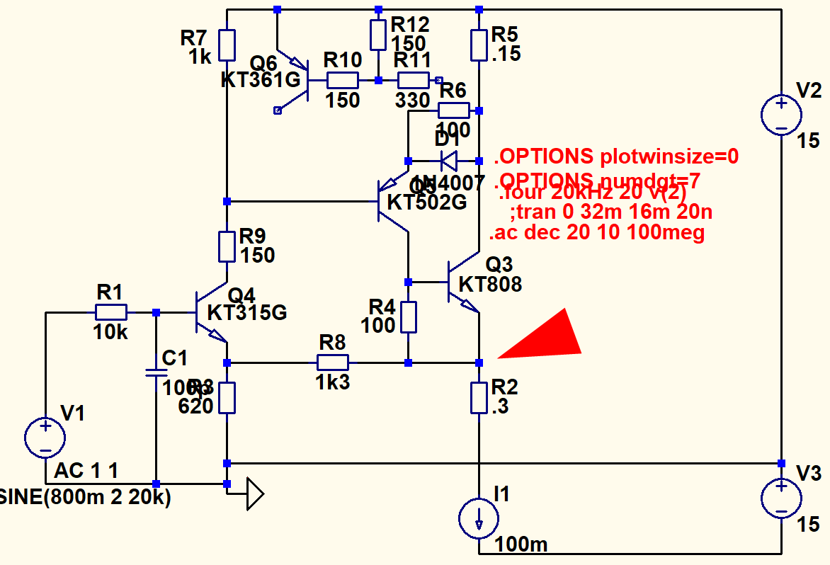

Вот тройка Локанти:
Без подбора чего-либо получается от 0,01%.
Чем она хороша?
Не содержит узкополосных каскадов с ОЭ, увязанных петлёй ООС и неустойчивых в этой петле без особой коррекции:
Из-за неустранимого возбуда (что видно по отсутствию коррекции в ВК) такого, модного в то время, Шиклаи-ВК хороший человек Лихницкий был вынужден установить выводящий ВК из петли общей ООС конденсатор коррекции С5 с совершенно убойной ёмкостью 3300 пФ:

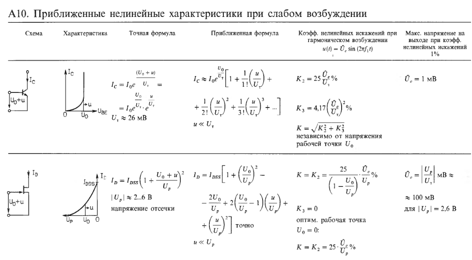

линеаризируй выходной каскад для мнимально допустимых бета.
Никак не пойму: нелинейность БТ проявляется в нелинейном приращении выходного тока прибора при линейном - входного напряжения.
Для БТ выглядит это так: на каждые 25 мВ изменения входного напряжения ток меняется в до 10 раз.
Понимаешь? Безразмерные относительные разы в ответ на конкретные абсолютные милливольты.
Например, чтобы ток изменился в 1000 раз - а это режим работы транзистора в ВК - входное Убэ надо изменить на 75 мВ. Ну, плюс-минус, там - зависимость посложнее.
Пожалуйста, покажи мне, где ты тут видишь влияние беты?
Оч.интересно.
Вот прямо пальцем ткни: да вот же она, бета!
Конечно же, искажения УМ от беты транзисторов ВК меняются.
Только механизм их не настолько прямолинейный, как можно подумать.
Что происходит с токами УН, если бета ВК упадёт до 1?
УН придётся выдать выходной ток самому.
Это означает изменение его тока от типичных нескольких миллиампер до нескольких ампер.
Несколько ампер делить на несколько миллиампер равно 1000 раз. Для изменения тока в 1000 раз надо изменить Убэ транзистора УН на 75 мВ.
И вот эти-то входные милливольты и являются причиной искажений.
Но не ВК, там местная ООС 100%, а безООСного УН.
