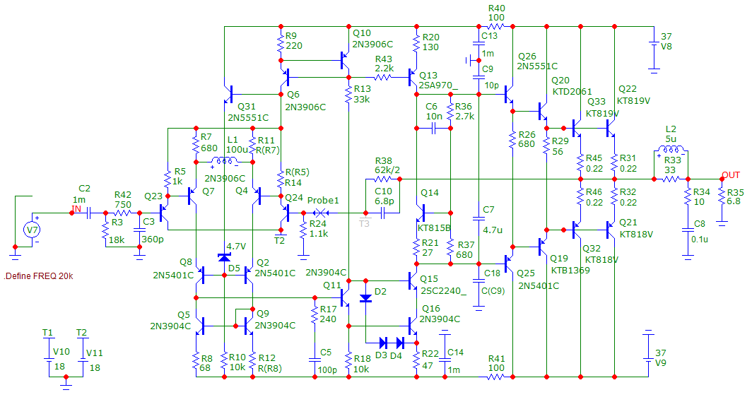

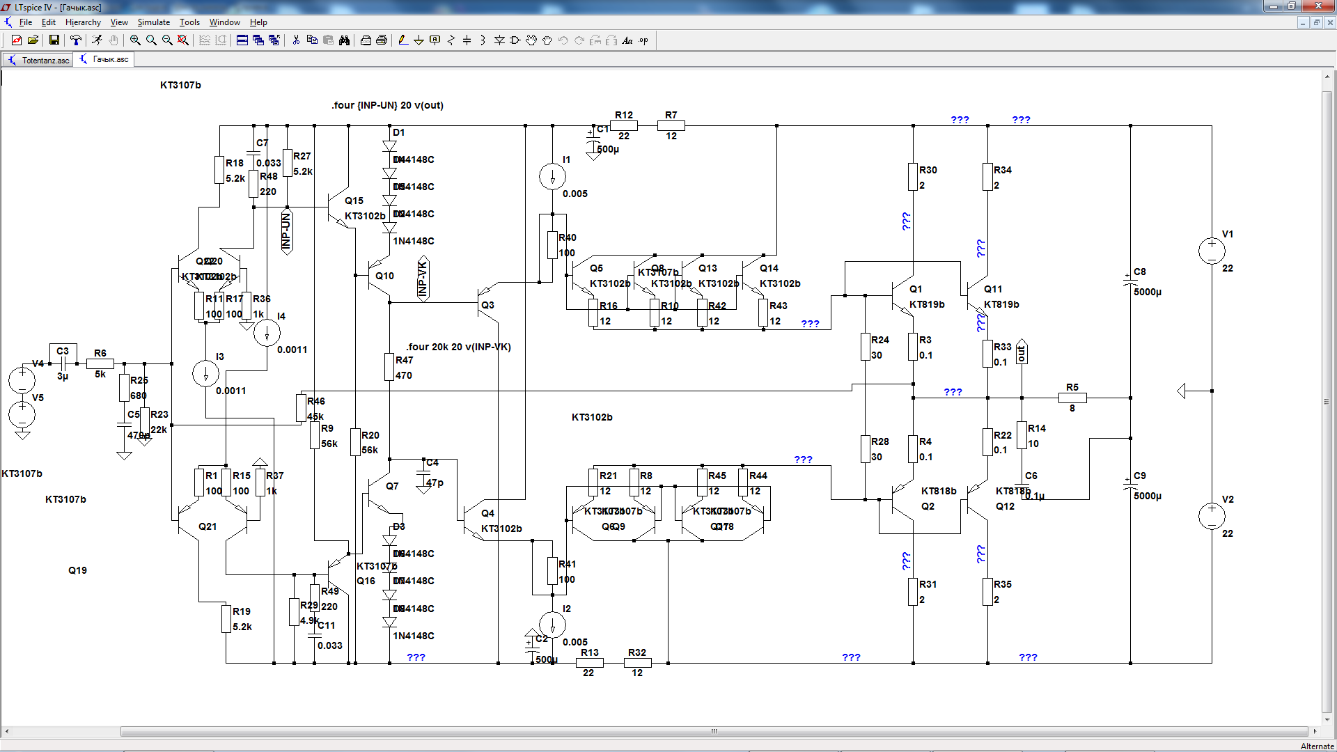

СМЕРШ, ты прав - гармоники сим скажет минимум на 20 кГц =0,0012%
А ниже и выше всё заметно и быстро ухудшается=80%
Пожалуйста доходчиво обскажи что тут и как....
Поскольку все ЖУЖЖАТ почему то о минимальнывх гармоника именно на 20кгц, а они то вроде как "обманные"?????
В какую сторону грести то ?
Там всё просто:
эти искажения НЕ реальные,
а вследствие НЕСОВПАДЕНИЯ
заданной к расчёту частоты 20к
и
поданных на вход частот, которые, формально,
СЧИТАЮТСЯ прогой искажениями.
Если вслед за изменениями частоты входного сигнала
будешь менять частоту расчёта искажений здесь:
.four 20k 20 v(INP-UN),
будешь видеть реальные значения искажений.
Это раз.
Железный ИНИ работает точно так же: при подаче сигнала, чья частота отличается от настроек ИНИ, он принимает всё неположенное, как искажения и индицирует их значения. Это второе.
Третье: почти всегда нет НИКАКОЙ необходимости мерить Кг на частотах ниже 20к.
На 20к - самая малая глубина ООС,
самые большие искажения каскадов в звуковом диапазоне
(а выше - ещё больше, но звуковой диапазон закончился)
и самые большие искажения результирующие, на выходе,
от деления уровней искажений на величину усиления.
Если удалось достичь малых искажений на 20к,
то искажения сигналов частот ниже 20к будут только ниже,
и нефиг их даже знать. Иногда там одни неинформативные нули.
С этим ясно.
Исключения: если у тебя усилитель со спец-АЧХ, типа УВ или УК,
с подъёмом АЧХ к НЧ,
тогда петлевое усиление на НЧ меньше, чем на ВЧ,
и надо проверять искажения и на НЧ -
с соотв. перестройкой генераторов
и изменением частоты режекции в директиве расчёта Кг:
.four F 20 v(INP-UN).
Это было четвёртое и последнее.

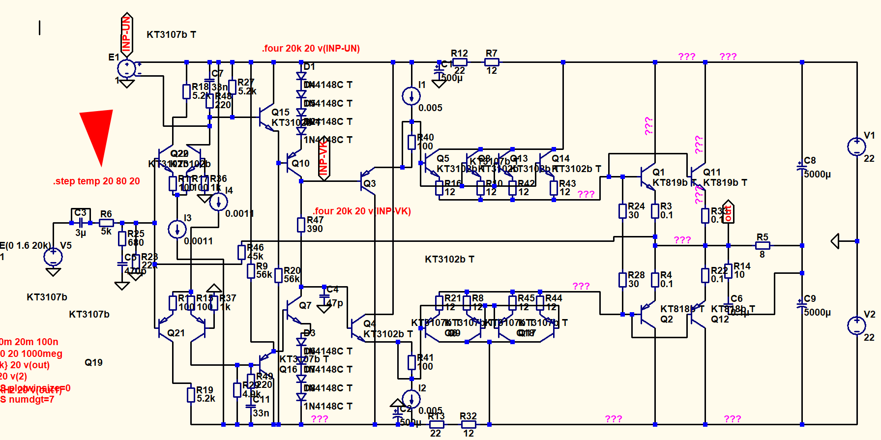

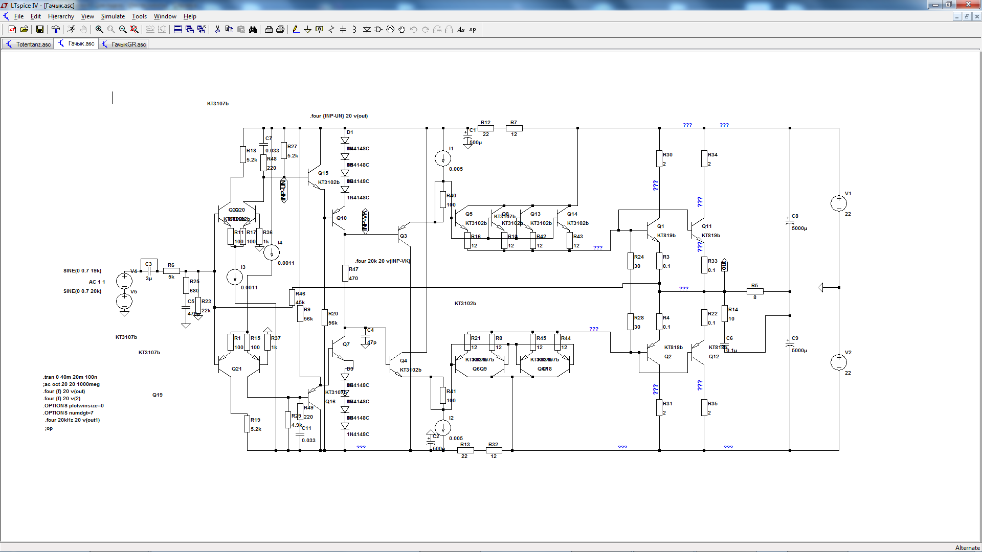

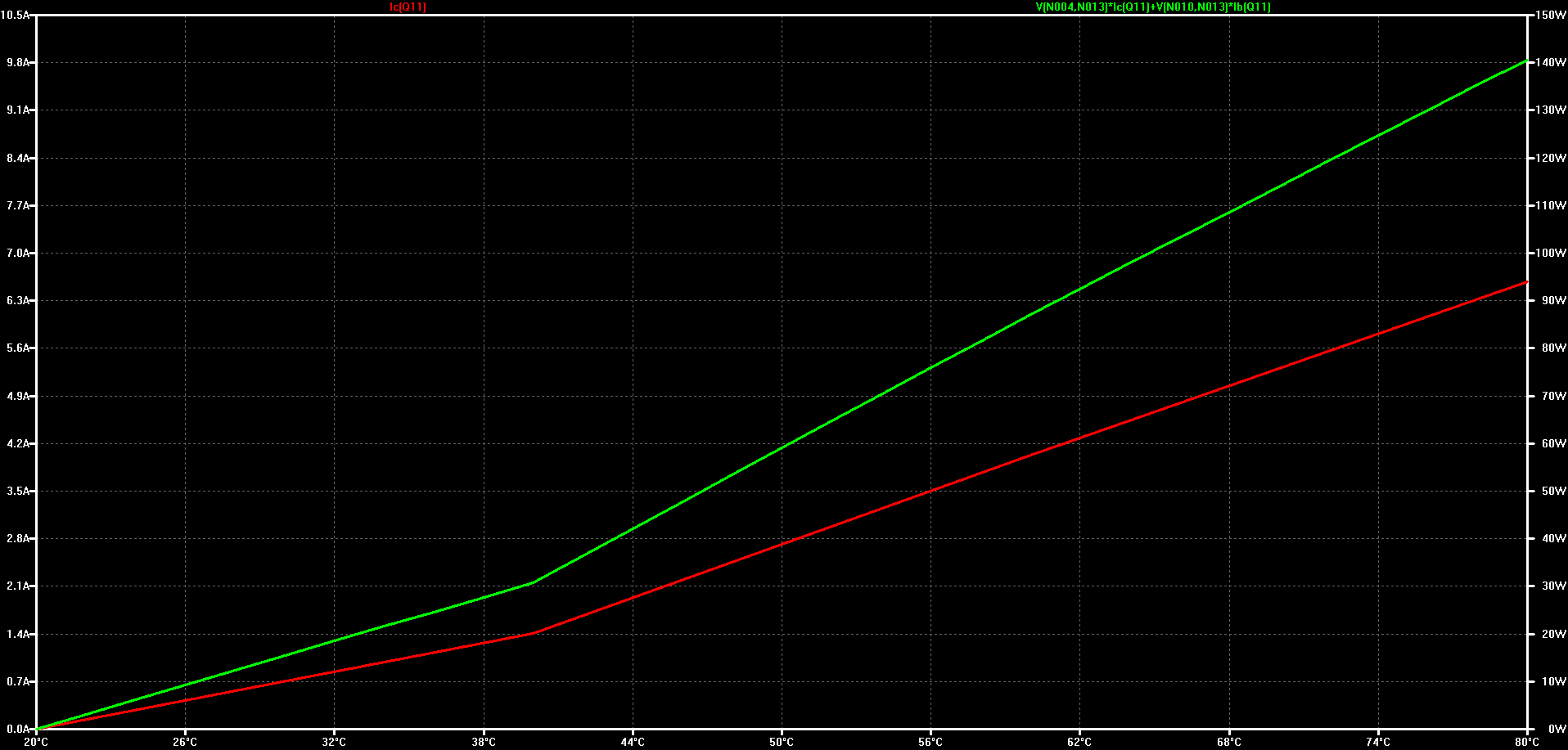

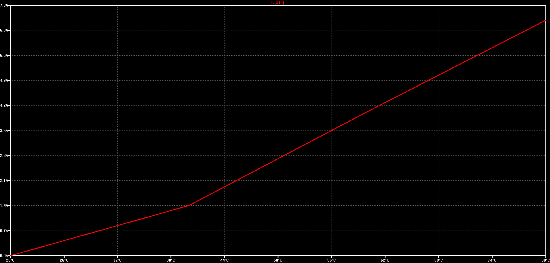

почитал и у Агеева на Вегалабе, и на рцл, что для хорошей линейности УН, постоянное напряжение между его эмиттером и его шиной питания, должно быть не менее 2 - 2,5 в, при необходимом рассчитанном токе покоя, что и делали эмиттерные резисторы
Он даже дубля не отстрелил, что имелось в виду именно падение напряжения НА ТЕРМОСТАБИЛЬНОМ РЕЗИСТОРЕ, или в эмиттере ОБ должен быть управляемый генератор тока, образуя вместе с ним каскод.
Но тогда получается, что если заменить его на источник напряжения, то эмиттерный резистор станет равным уже не 200 ом, а 100 ом, то есть - усиление вырастет. Он просто будет опираться уже не на шину питания, а на доп. ИОН.
И здесь мы убиваем сразу двух зайцев.
Вот какого зайца он убил:
Тупорылый "гачык" с проставленной для всех ППП директивой изменения температуры 20 - 80 градусов.
Ток одного из выходников:
6,66 Ампера и 140 Вт рассеиваемой мощности при 80-ти градусах.
Серёга, что мы воруем? Это же кусок дерьма!
Как теперь СТТЛ будет борщ кушать?

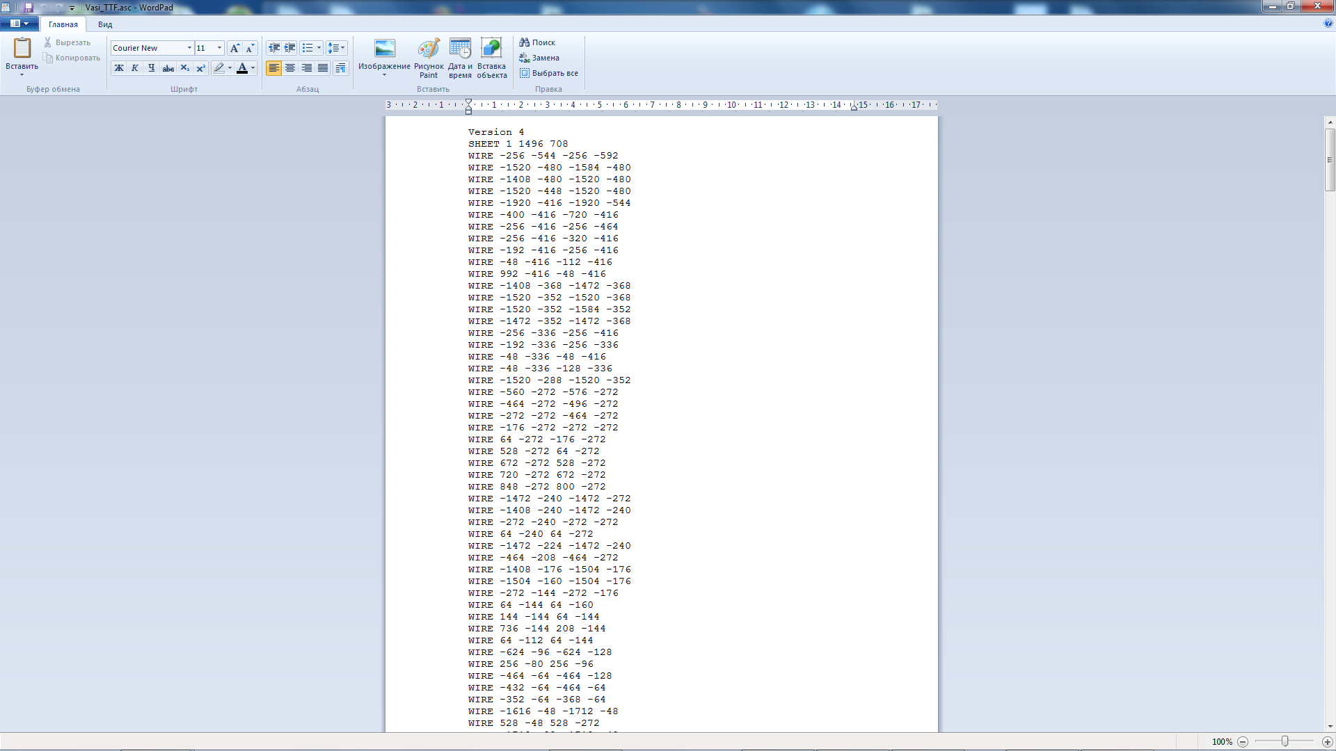

Я говорю про устройства формата - то, как это в .asc сделано, внутри файла.
NEULO
14 Июл 2019
3,813
1,938
93
Одинцово
4
а на кой оно хрен вообще нужно знать как оно в .асц сделано?
хочешь моделями обмениваться- да просто черти их в ЛТС и обменивайся сколько влезет.
Конвертировать из убогого формата микрочашки я думаю та ещё задача. слаборешаемая. ну можт кто и решил, я не искал в общем.
формат как формат. обычный.
нету тут моделей отдельно прописанных, только если у тебя на листе директивами они занесены- тогда будут.

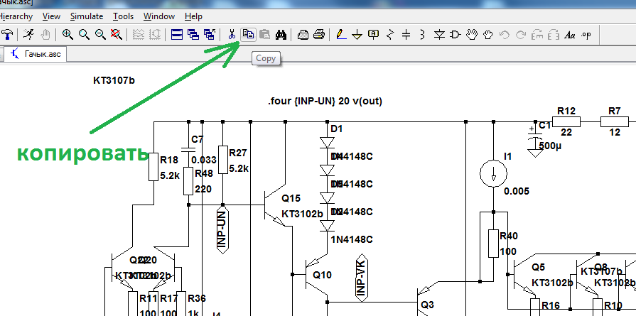

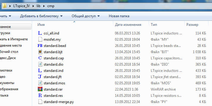

на схеме есть bc550, я не хочу по менюшкам лазить, хочу нажать ctrl-c - ctrl-v, чтобы еще один появился.
А я уже 5 мин в инете видео смотрю
Я не хочу запоминать, как мегамозг создатель лтспайса это задумал, я хочу через 3 месяца открыть прогу и мышкой лежа на диване без напрягов менять схему-как в майкрокапе, а не вот это все лтспайс стайл через задний проход.
конвертор в другие форматы сделать чтоб в майкрокапе открывать

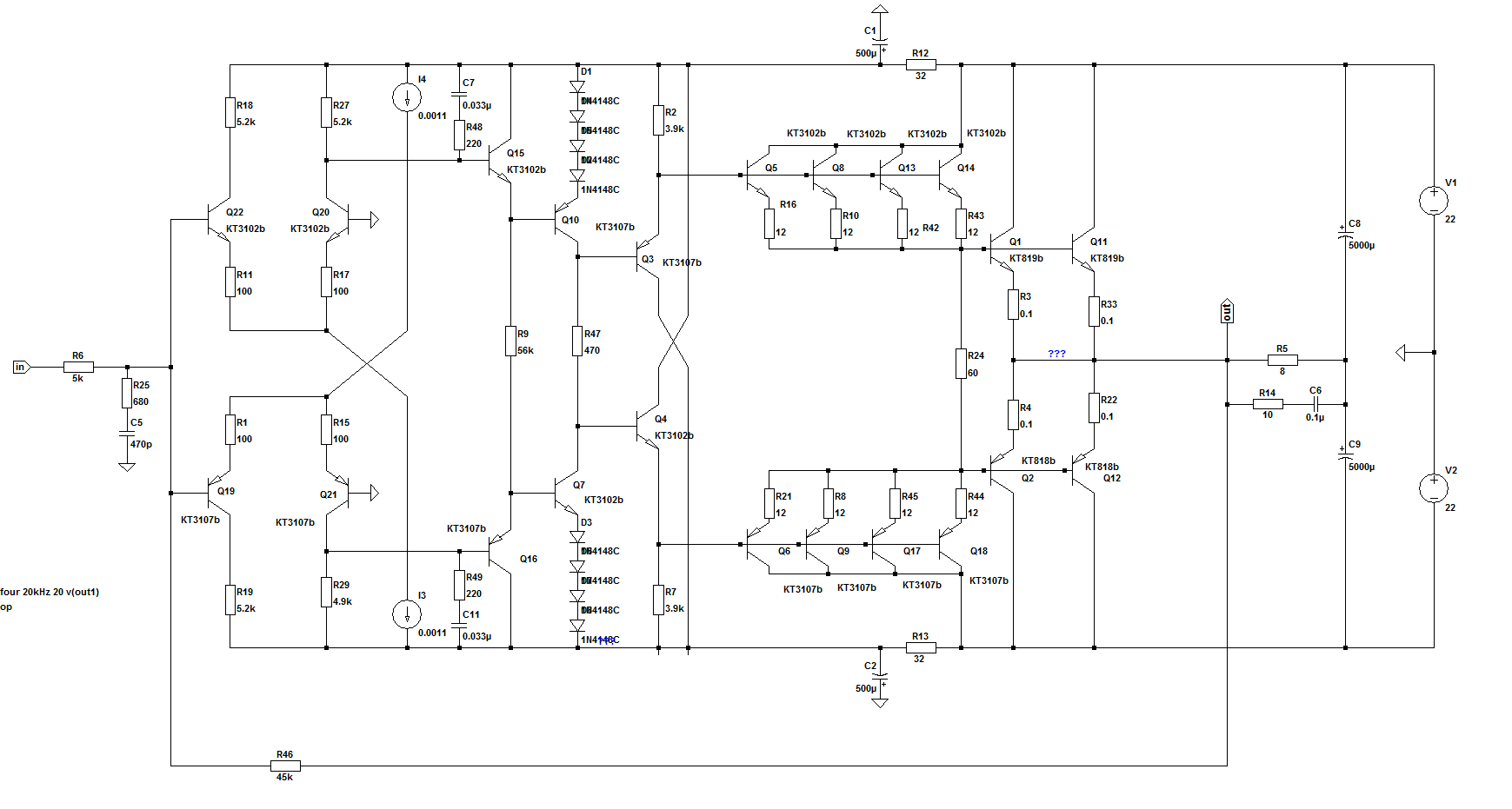

СМЕРШ, так и есть - спец АЧХ.
Сильная внутренняя коррекция убивает ВЧ.
А я глубокой ООС с выхода, на коем как бы нет НЧ, на вход дифкаскада даю коррекцию..... Вытягиваю АЧХ. Пытаюсь.
Получил УСь ну ОЧЕНЬ устойчивый к возбудам.
И большим возможным усилением - если у входа дифкаскада стоит резистор в 100ом, то резистор ООС может быть до 22ком.
Возбуды начинаются с 23 кома.
И того как бы 2200 раз РЕАЛЬНОГО УСИЛЕНИЯ......

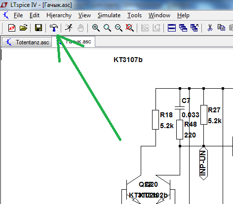

чего?)
хахахахахахахаха)))) или так(ниже) или F6 нажми.
Алекс2
3 Авг 2024
406
45
8
NEULO
14 Июл 2019
3,813
1,938
93
Одинцово
4

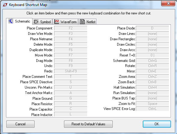

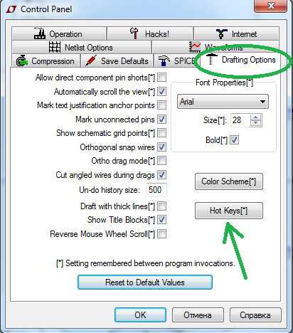

если нажать на молоточек то появится меню настроек.
выбери менюшку эту и тыкни кнопку хот кейс. там все горячие клавиши описаны
я это запоминать не собираюсь, и вот чере 3 месяца я открою это чудо, и что?
почему не сделать как в 99.999% программ винды линукса и мака - ctrl-c ctrl-v?
не надо запоминать. делай как я написал в пред моём посте. думаешь я всё помню? я хот кеями вообще до сих пор не пользуюсь, всё мышкой. привычка, лень мне клаву тыкать да и кружка мешает вечно. или паяльник.
потому что не все юзают мак или линукс. или даже винду. но все юзают ЛТС,) :)

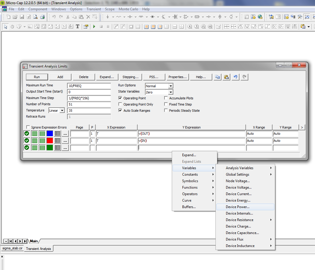

В капе через задницу:
- вращение компонентов,
- установка компонентов на провод с последующим удалением ненужного куска провода,
- автозацепка провода на близкорасположенный провод,
- спрятанные хренпоймикуда настройки графического редактора и вообще все настройки раскиданы по разным местам,
- получить график по заданной формуле - просто трэш,
- спасибо, что можно это упростить, работая в Probe, но там тоже по идиотски организован выбор величины и работа с графиком - мрак,
- убогая модель магнитопроводов,
- совершенно уродская библиотека - ни добавить, ни извлечь.
Это то , что не приходится вспоминать.
с моей колокольни это плюсы

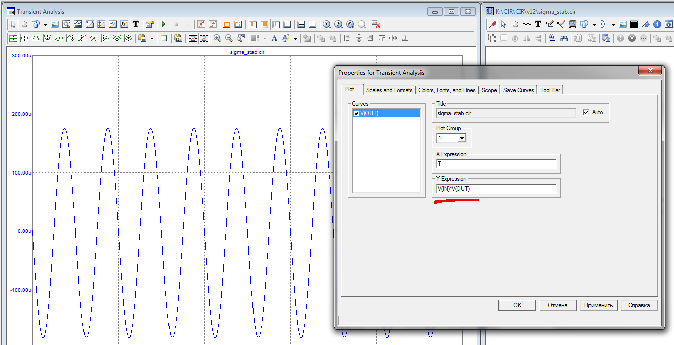

Клевета. Вводи что тебе надо в Probe transient.
или в Transient analyses
Клевета. Пара кликов. Copy-paste в закладку Models.
Кроме того, известно что ЛТС лучшеина возбулы реагирует. КАП запросто возбуд пропускает.
Кому это лучше известно про
и куда он их пропускает?
Если кто-то микроскопом гвозди заколачивает - это его ноу-хау.
