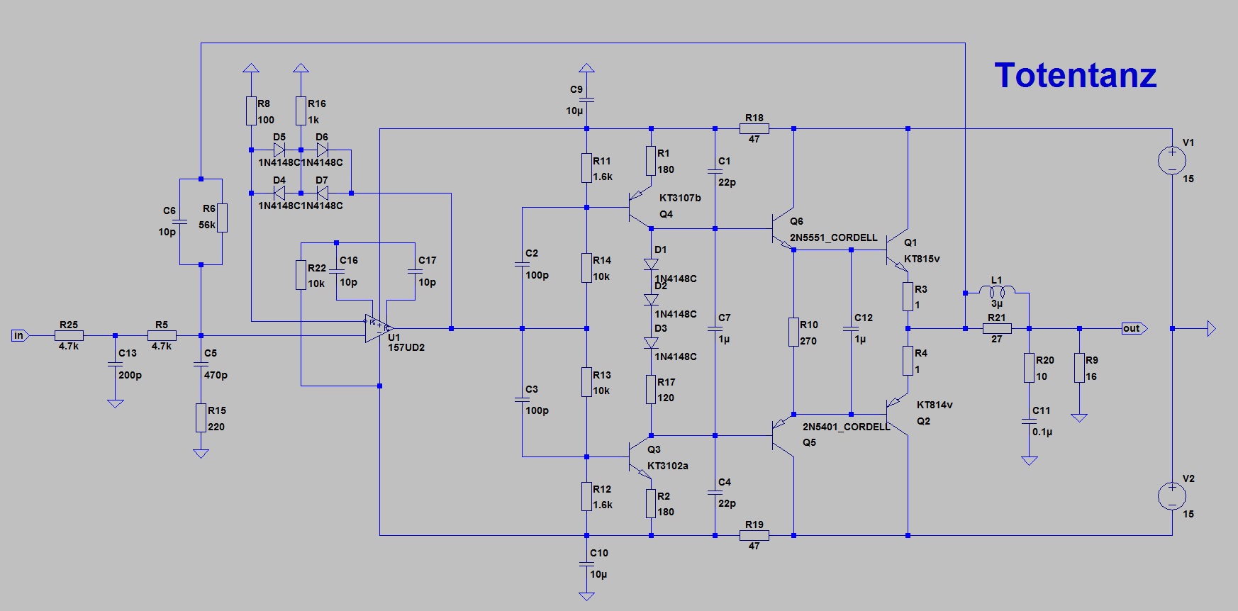

Заметил непроизвольно, с током покоя 200-250 мА, я просто слушаю музыку и забываю про звук. А если сделать например 50 мА, то вылезают какие - то косяки в виде резкости некоторых треков или ещё что- нибудь.
Вот ведь, теория - теорией, а практика - главное
молодца. открыл америку с помощью форточки. поздравляю теперь ты знаешь как звучат повышенные интермодуляции. это оттого что глубина оос у тебя совсем небольшая и приходится ВК в класс А выводить.
NEULO
14 Июл 2019
3,062
1,501
90
Одинцово
Я бы не сказал что - небольшая, по крайней мере судя по симу, и - с 4-х каскадным ВК.
Правда в железе я ещё не успел сделать 4-х каскадный ВК, слушаю тройку ВК, и в ней ещё есть потери усиления и повышенные искажения УН, но обязательно сделаю на неделе, и сравню.
Хотя и с тройкой звучит неплохо.
ты делай хоть десятикаскадный. каскады УН выше головы- не прыгнут. Вот если ОУ поставить по образцу ТТ. Но ты не сможешь. В коррекцию пока- не умеешь. То что ты недавно делал- это в общем и целом смех и пародия.
Ну а вообще лишние каскады ВК только уменьшают выходное напряжение максимальное, сколько сколько усиление повторителя? Близко к единице но не единица. 0.9, 0.98.
Тыкаешь четвёртую ступень- минус 0.6 вольта от максималки. Ты так дотыкаешься.)
Могут прыгнуть, если поставить маломощные и с высоким Ку типа 3102-07, или импортный аналог, и линеаризовать диодным бустером
Просто ток покоя на которых они работают максимально хорошо, он меньше обычного, и составляет 3- 5 мА, а для такого тока, входного R тройки ВК уже не хватает, нужна четверка.
Ну и ладно. Работает неплохо, но там у меня были претензии к твоему УН, а не ко схеме в целом.
Это лишь смещение, причем здесь максимальное выходное?
У Паралельника + Дарлингтон, кстати У мах вых, больше чем у тройки Локанти

Нет никакого такого "моего УН". Это ты сходи к Дорофееву или Галахову.
Да и претензии. Какие у тебя могут быть претензии если "мой" УН в составе моей схемы даже по замерам ИМД палку 1кГц выдаёт на уровне -135-140дБ, это примерно равно или чуть выше шумов/помех в тракте.
NEULO
14 Июл 2019
3,062
1,501
90
Одинцово
Претензии по звуку.
Звук норм, но по сравнению с мелкоосником, я выбираю мелкоосник. Он звучит музыкальней.
2. Попробую позже как- нибудь, смоделировать в симе свою вариацию ТТ, и глянуть спектр.
Какие у тебя могут быть претензии к звуку если ты слушал непойми что, собранное непойми как? Причём тут ТТ? Да и вообще- у тебя некие "претензии к звуку" были когда ещё никаких макетов у тебя даже не было и пародий в железе тоже.
Смотри что мы имеем по итогу. Куча людей могла спаять ТТ и послушать как оно. Ибо усилок проще некуда. Но, пришел великий СТТЛ и с помощью мозговых слизней "всё послушал" и ебал мозги тут всем минимум пол-года.
Не беси меня лучше, огорчу.

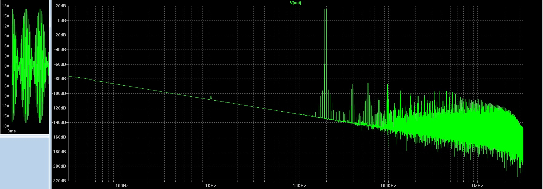

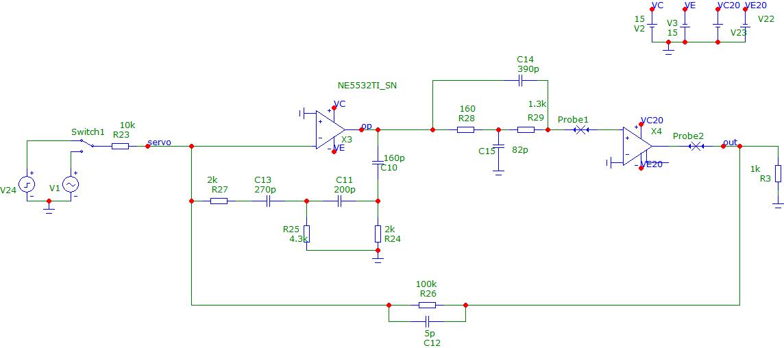

НЕУЛО, спасибо - работает.
Вроде как.... Пока фигня получается с генерированием....
Подскажи - как поправить, чтоб указать на вход 50 миливольт синусоиды ?
NEULO
14 Июл 2019
3,062
1,501
90
Одинцово
где генератор сигнала в курсе? кружок к которому пристыкована точка "in".
вот на него правой кнопкой тык и амплитуде там поменяй.
там стоит небось 0.5 вольт. поставь 0.05.

Там 2 кружка, да были по полвольта
И ещё в них указаны 19кгц и 20 кГц - типа на биения ?

В входных генераторах указано SINE, а еслиищупом ткнуть в провод, то там ДВОЙНАЯ синусоида в противофазах. Красного цвета.
А вообще - жуть какие картинки кажет.....
NEULO
14 Июл 2019
3,062
1,501
90
Одинцово
Так тыж спектры гляди. А жуть может из за перегрузки казать. Или из за возбуда.

Спектры...
Тут непонятки что есть что, и изивсего оного что есть обычная одинарная синусода....
ПУЛЬСЕ, это скорей всего прямоугольники.
SINE - что то там офсет, значит - наложение, совмещение
EXP - наверно что то экспериментальное????
А вот что такое
SFFFM и PWL. ????
Подсажи по всем этим

не знаю что это за сфффм и пвл, ехр - это экспонента.
из всех сигналов нужен пульсе- для проверки моделей меандром.
сине- вообще для всякого.
оффсет это сдвиг по постоянке от нуля. так можно проверять как схема с пульсациями борется. ставишь вместо постоянного источника синусоидальный, оффсет равен напряжению питания, пульсации допустим 2 вольта 100 герц и смотришь на выходе что получится.

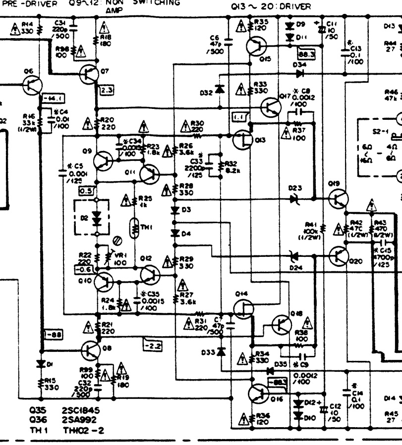

Как ты быстро переобулся.
Когда я первый раз выложил свой симметричный мелкоосник, ты здесь благим матом орал что я украл его с твоего супер УН из ТТ
А теперь, когда вскрылись его схемотехнические недостатки, ты вдруг резко свернул стрелки на Дорофеева и Малахова.
В этом весь ты.
Можешь пока отсохнуть. Ищи там схему.
А пока ищешь раскажи ка мне про некие схемотехнические недостатки.
Легко сходить и найти схему Дорофеева:
И найти схему ТТ
Похожего здесь немного. Да потому что УН Дорофеева- это 4 транзистора, и работает он мягко говоря в классе Б.
То что в ТТ - является использованием идеи, но на новом уровне. И это сделал я.

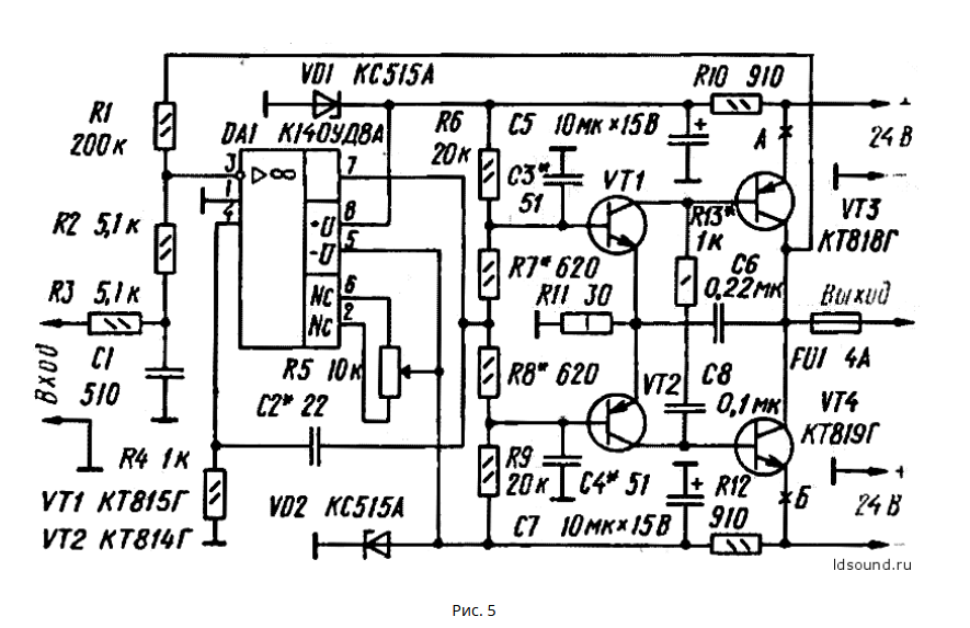

Стыдись, ты не знаешь фамилию человека который создал грааль для поколений людей занимающихся магнитной записью.
Вот, та самая статья. Больше творчества данного товарища я не видел, но ему и одной статьи хватило чтобы вписать своё имя в скрижали великих.

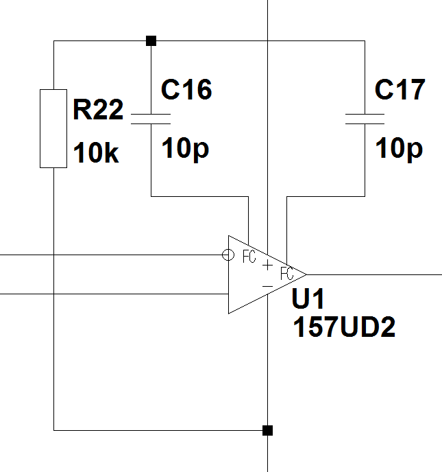

Там ещё можно улучшить,например, просто опер заменить на более быстрый, типа 544уд2
не поверишь. с такой коррекцией 157уд2 не уступает почти 544уд2. Вот это она и даёт. Я же даже уже где то писал. А ты думал что она там просто так чтоль, или просто внимания не обратил?)
В общем разница там вполне себе эпическая.

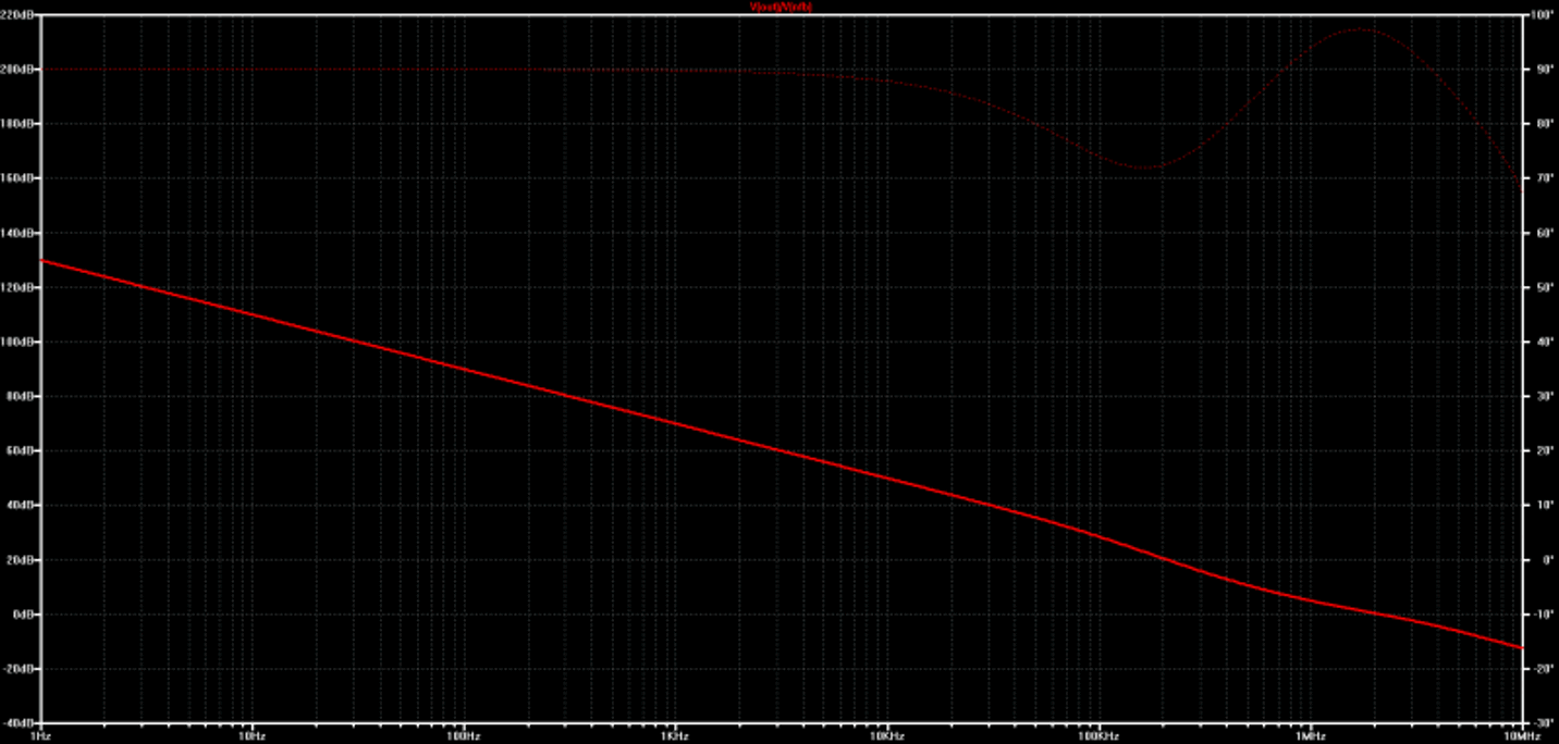

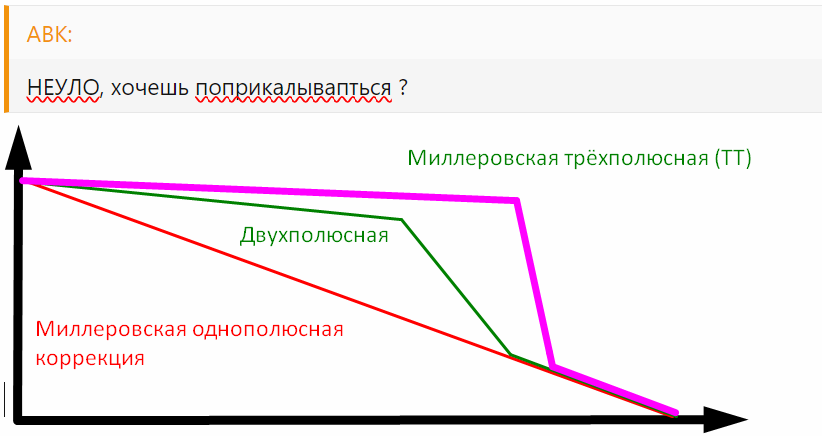

Он тебе всё правильно разложил, по понятиям. Это тебе корона жмёт: взять и увеличить АЧХ, попытавшись понять, что к чему.
Однополюсная коррекция, что мы видим во всех ОУ и в усилителях Селфа,
даёт спад от 100...1000 Гц со скоростью 20 дБ/декаду или 1/1: во сколько раз частота повысилась, во столько усиление упало. Потому для ОУ указывается параметр фед, частота единичного усиления. Зная, что фед ОУ 20М, можно сосчитать, что на 20к
Ку = 20М / 20к = 1к = 1.000 раз.
Двухполюсная, или Т-коррекция состоит из двух конденсаторов, одного резистора - они образуют букву Т - и импеданса входа каскада, к которому она приложена. Поскольку фед та же самая - 20М, но скорость спада в два раза больше - как и скорость возрастания Ку к НЧ, теоретически на 20к будем иметь вдвое большее усиление. Нужное нам для линейности.
Трёхполюсная, или ТТ-коррекция состоит уже из трёх конденсаторов, двух резисторов и импеданса входа каскада. Усиление ещё выше.

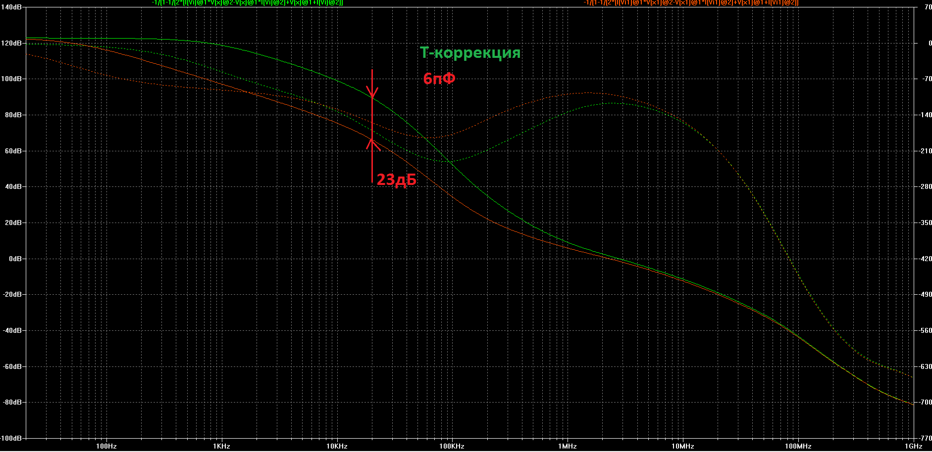

Для примера, модель К553УД2 с ТТ-коррекцией (вверху) в сравнении с миллеровской однополюсной (фрагмент внизу).
Разница АЧХ петлевого усиления вот такая:
Или порядка 40 дБ усиления и линейности двумями детальками с точно выверенными величинами, функцией и местом установки.
Можешь сравнить с пропагандой улучшения исходной линейности каскадов: там двумя детальками для 40 дБ выигрыша в линейности никак не отделаешься.

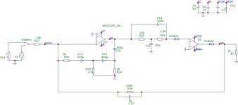

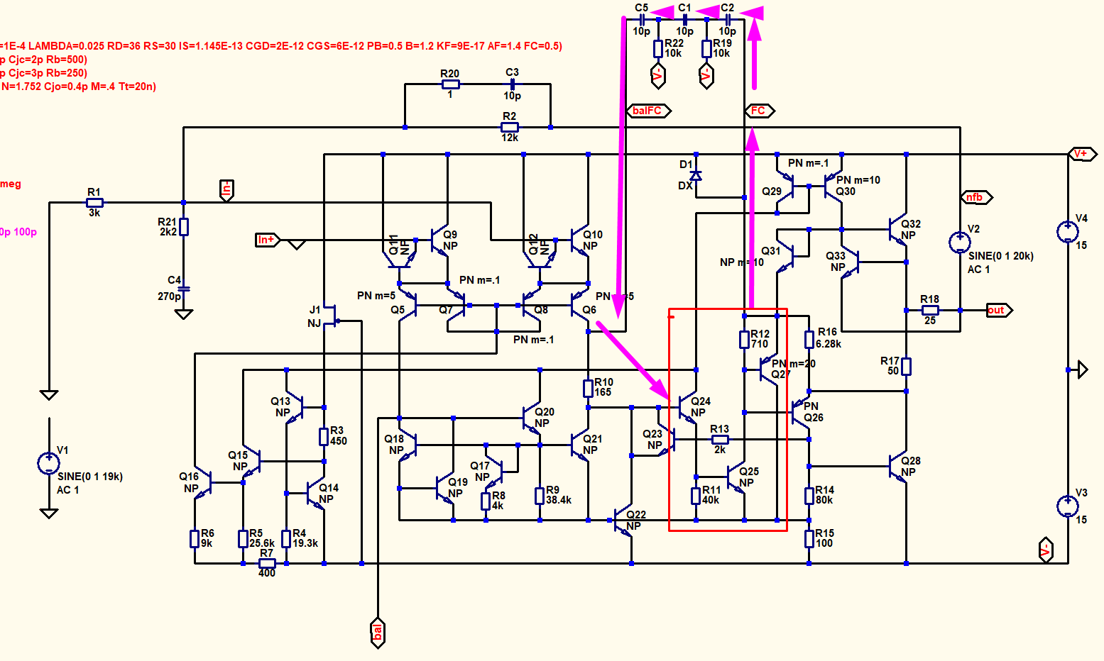

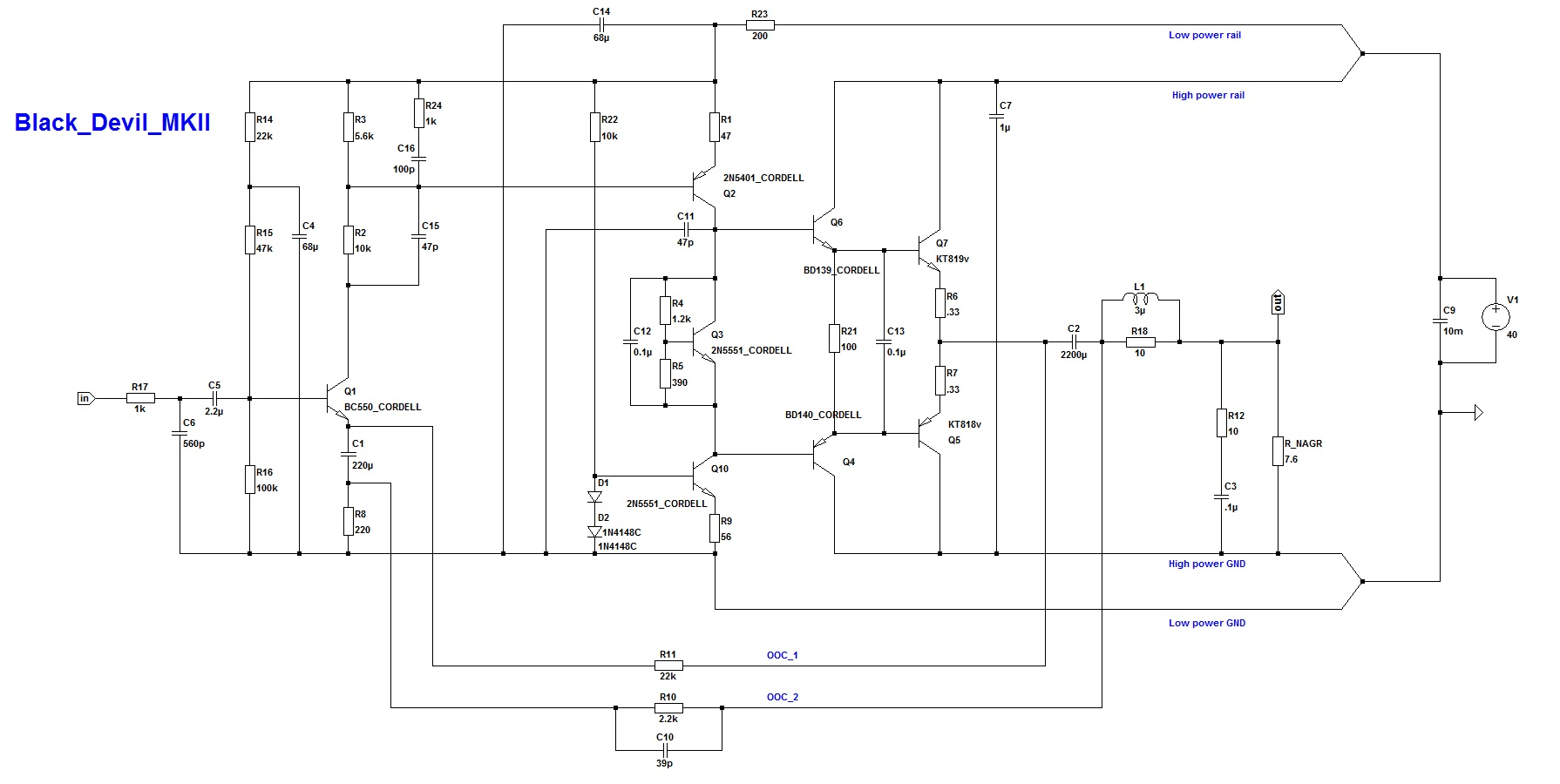

Короче - ЗАПУСТИЛ.
Сначала и так и сяк, а ОНО....
Но знаешь КАКИЕ КРАСИВЫЕ КАРТИНКИ он мне казал :) :) :) :)
И считал по полчаса....
Потом я добавил ещё 1 ООС, внешнюю.
А схема то оказалась правильной, тот кто её снимал с обломков не ошибся.
Считает быстро, но чего то я непонимаю - вроде как перекос по питанию - тоесть как бы не симметрично средней точки питания.
Но я могу и ошибиться...
Далее - на мой непросвещённый взгляд схема очень устойчива к возбудам, но грешит нелинейными искажениями.
Тоесть я ей давал вход от 0,1 и до 0,7 вольта.
Выше 0,5 вольт синусоида искажается, а от 0,7 там весёлые картинки.
Я пробовал найти - откуда ОНО.
Вроде как толь от микры, толи от стабисторов, или от иха обчего взаимодействия.
Тоесть на входе микры - синусоида, а на выходе крЯсота...
Посмотри пожалуйста с пристрастием - что эта схема скрывает.
Попообуй вытащить из неё предел ейных возможностей.
Тут нужно хорошее знание схемотехники УСей - повыше моего, и хорошее знание симулятора, а я тока начинающий симулянт :)
Модель прицеплю ниже, там к возможному изменению ВСЕГО 3 ДЕТАЛИ - слева 2 резистора и конденсатор. Помечены звёздочками.
Но, можно на их места что то другое поставить. Тоесть они снаружи модуля.
еще полосовой Т фильтр вставь чтоб максимум выжать
Это все упирается в одну вещь-в идентичность входных транзисторов дифкаскада. ради интереса измени их параметры на 2% в симуляторе.
И все нули развеятся как дым - лучшие новые оу дают 120 дб гармоник.
Потому, глубокоосники не есть священный грааль, а максимальная линеаризация каждого каскада имеет смысл.
Вот такая матрица из любых оу максимум выжимает
Чего у нас тут с идентичностью транзисторов? Может на 50% изменим, фигле их жалеть босурманов то?
Да и кто сказал что мы собираемся голый ОУ то использовать?
Без разницы - хоть 10 оу, хоть без оу вообще.
Все упрется в предел технологии - линейность при бесконечной глубине оос будет ограничена идентичностью входных транзисторов дифкаскада.

Есть у меня один , друг не друг, конкурент не конкурент, герой схемотехники в некотором роде.
Вот он мне прислал такую картинку:
Тут явно ниже чем -120дБ искажения. Это замеры некоего усилителя, какого не знаю, ни схемы ничего. И тем не менее, как там с идентичностью то?
Вот что означает фраза -
ничего она не означает. для меня ровно пустой звук.
сделай мне схему с бесконечной глубиной оос и заставь её работать. а я посмотрю.
что касаемо "идентичности неких транзисторов дифкаскада".
здесь транзистор "дифкаскада" идентичен сам себе. потому что на входе никакого такого дифкаскада попросту- нет. И что ты имеешь мне на это сказать?
Как там?
но тут его нет. значит что? Значит линейность при бесконечной глубине оос тут - неограничена ничем? Верно?
Хочешь пожонглировать болтовнёй ты конечно продолжай, мне дивно интересно читать. Но практической ценности особой я пока не нашел в речах твоих.
vitamir
2 Янв 2021
1,498
802
62
Київ
Віталій

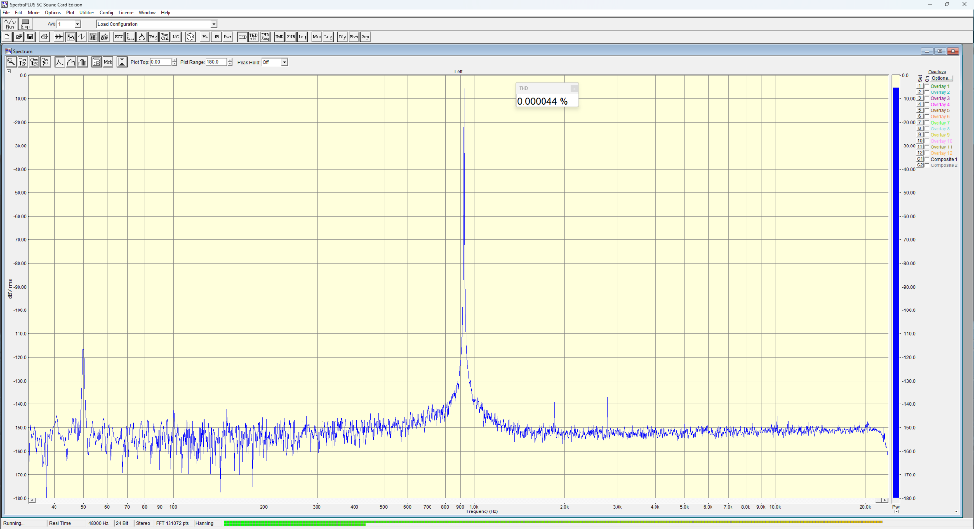

А самому попробовать, прежде чем языком молоть, не судьба?
В первом случае у обоих транзисторов В=450, а во втором - у одного В=450, у другого В=5:
Посмотреть вложение 106646Посмотреть вложение 106647Посмотреть вложение 106648
В=5, это когда перепутали коллектор с эмиттером, запаяли, а искажений, как не было, так и нет.
Попробовал заменить 2SC2240 на BD139: было 0,000003, стало 0,000061. И это нещасных 120 дБ петлевого. Если сделать бесконечное петлевое, то будет вообще без разницы, что ставить.
