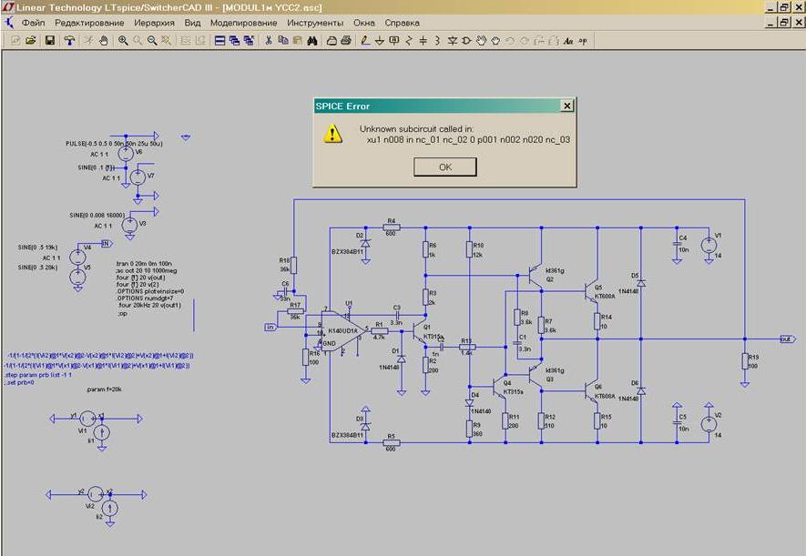

НЕУЛО, посмотри пожалуйста что с этим симом не так....
Замонал ужо, то то ему, то сё...
Я тут слегка простудился и делать ничего было не охота. Но вроде полегшало, к вечеру ближе жди.
Модель ОУ у тебя не работает, конечно же. Потому что там её вставить не так просто. нужно много ломать мозги.) Не переживай, кому надо- уже всё сломали.))

Это ты зря так просто к "простуде" относился.
Короче, в это лето по России бродят и как их - протовирусы... Как то так. И пара новых вариантов ковид Микрона.
Они вроде бы все не опасные, но видимость простуды делают....
файлы с моделью микры поместил в соответствующие папки библиотеки.
Кроме того этими файлами ЗАМЕНИЛ аналогичные старые файлы в папке UA702.
Потом открыл сим, запустил модель, нашёл в компонентах эту папку и оттуда вызвал микру к174ун1а.
Потом нахлобучил её на имеющуюся в симе в схеме микру - поверх. Типа "заменил".
Всё ли я правильно сделал ?
бестолку. ты можешь попробовать прям из модельки АСЦ скопировать микру в свою схему и там подключить. Или погодить. Нужен файл .lib которого у тебя нету и в архиве твоём тоже нету.
Однако модуль твой кто тебе сказал что не работал у меня? Он работал, только выходное напряжение очень небольшое, чёт не больше +-4 вольт. для питания +-27 это маловато, ну так он явно для какой то специальной цели спроектирован.)

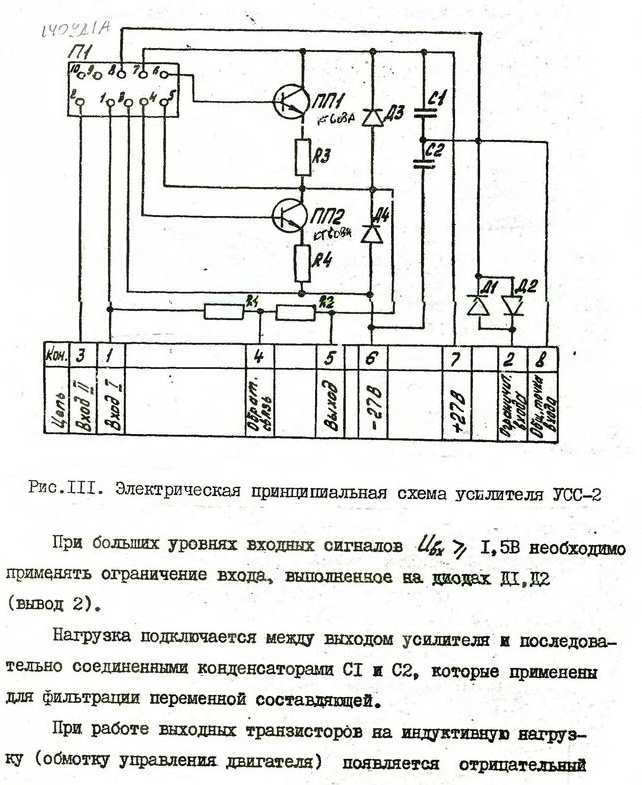

НЕУЛО,там питание ВСЕГО ТО 27 +-2,7 вольта!!!!!
Тоесть диапазон от 25 до 30 вольт. ДЕЙСТВУЮЩИХ, ибо это стабилизируется свинцовыми аккумуляторами. И никак не "амплитудных".
Тоесть надо брать в симе +14 и -14 вольт.
Лучше я приложу данные из егойного даташита, может ты поймёшь что то больше меня - может данные интерпретируешь и получишь сне описанные новые параметры.
Омикроны очень даже цепляются, только выглядит это всё либо лёгкой сопливостью, либо сонливостью, либо поламыванием...

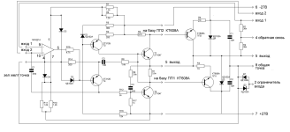

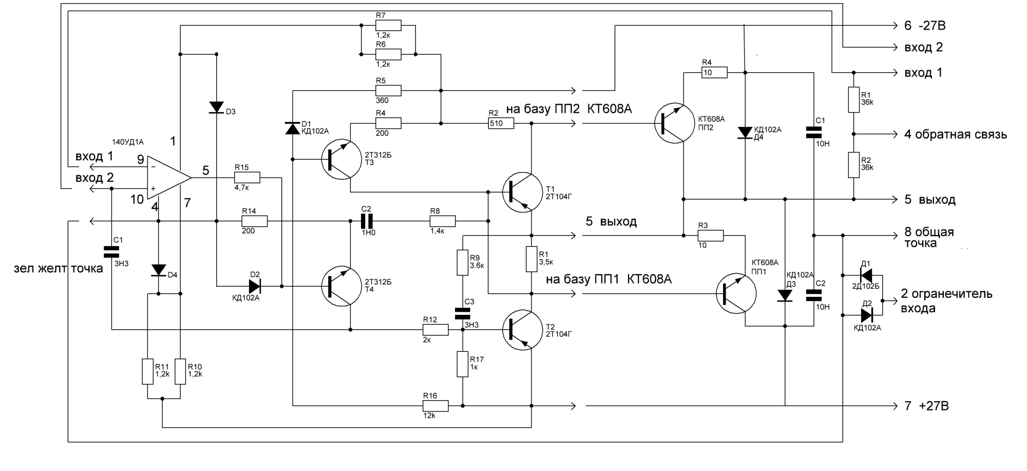

Там 2 платы - нижняя - алюминиевая пластина - радиатор, к коей эпоксидом приклеено всё по схеме с даташита.
Тоесть эта часть схемы ВЕРНАЯ абсолютно
И верхняя, схему коей ЧЕЛ снимал с обломков. Мог где то и ошибиться....
Его схему тут приложу.
Вот интерпритируй это всё правильно.....

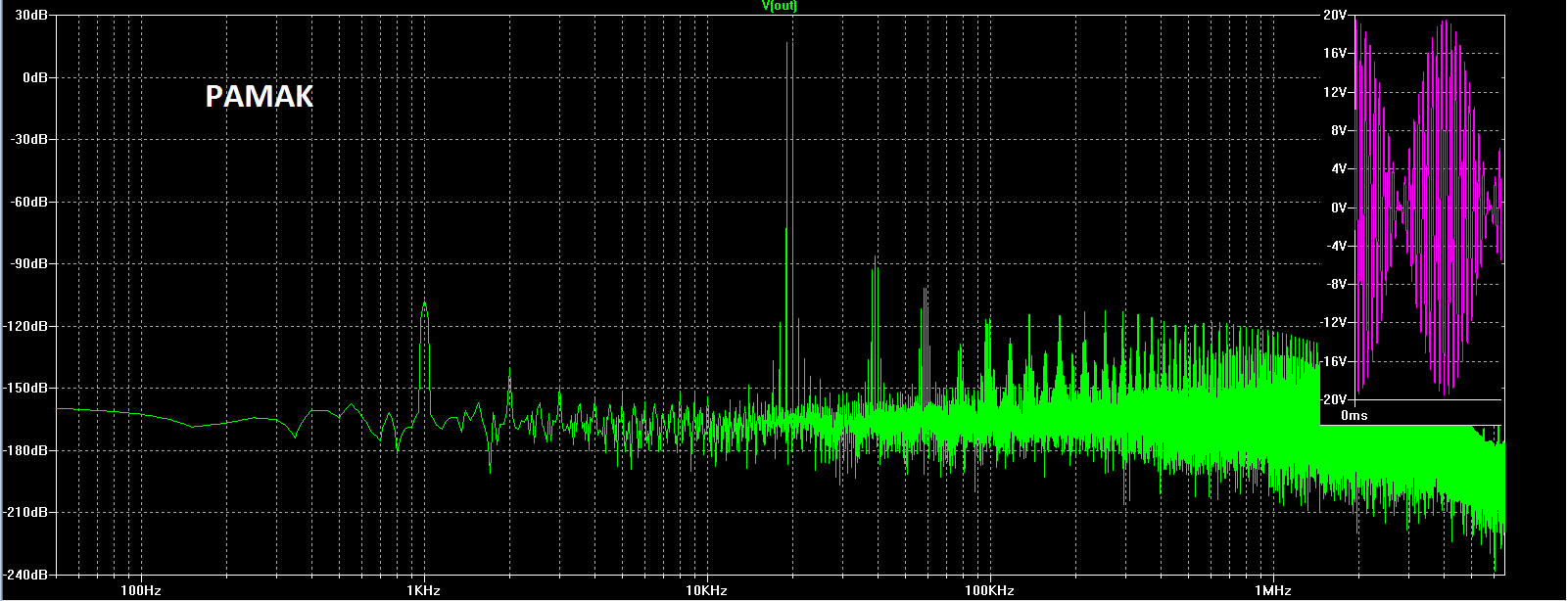

Да какой из меня Орёл...я всего лишь Мухомор, яркий, но безполезный для опчества ...:)
P. s. Неуло видимо так терпеть не может паралельники, что даже лайк мне поставил,где я отказался от паралельника :)
Не поэтому. Он там просто нафиг был не нужон. 4 ступени ВК как то бедный Вадик Могильный пытался рисовать. Но после того как я его усилку присвоил название "Дристрон" - успокоился и перестал дурковать.
Ну , ты это в модели легко можешь измерить.
1) берёшь модель где параллельник.
2) копируешь на том же листе.
3) убираешь параллельник из копии , оставляешь тройку.
4) переименовываешь выходную точку у копии в "out_1" например.
Запускаешь транзиент смотришь искажения в точках out и out_1 , причём их можно в одном окне вместе. Сравниваешь чего даёт.
Как сказать, моделировал, но пока не паял, за всё хвататься- жизни не хватит.
Это самая простецкая версия параллельника на нагрузку 8ом. Потом удалось сделать его таки всеядным.
Фига се, крутой спектр.
Это глубокоосник?
NEULO
14 Июл 2019
3,291
1,555
90
Одинцово
Это глубокоосник?
Да. Вполне себе на уровне ТТ.
НЕУЛО, таки чо тама с вставкой микры в модель ?
Вот в архиве модель 140уд1 рабочая. Правда хрен знает , не я пилил, я только упаковывал.
Кидаешь сюда:
и появится.
  • 140UD1A_.zip

НЕУЛО, получил 2 файла.
Путь не понял - что там за УБЕР ИДЕЯ ???
Может просто в LIB - SYM
