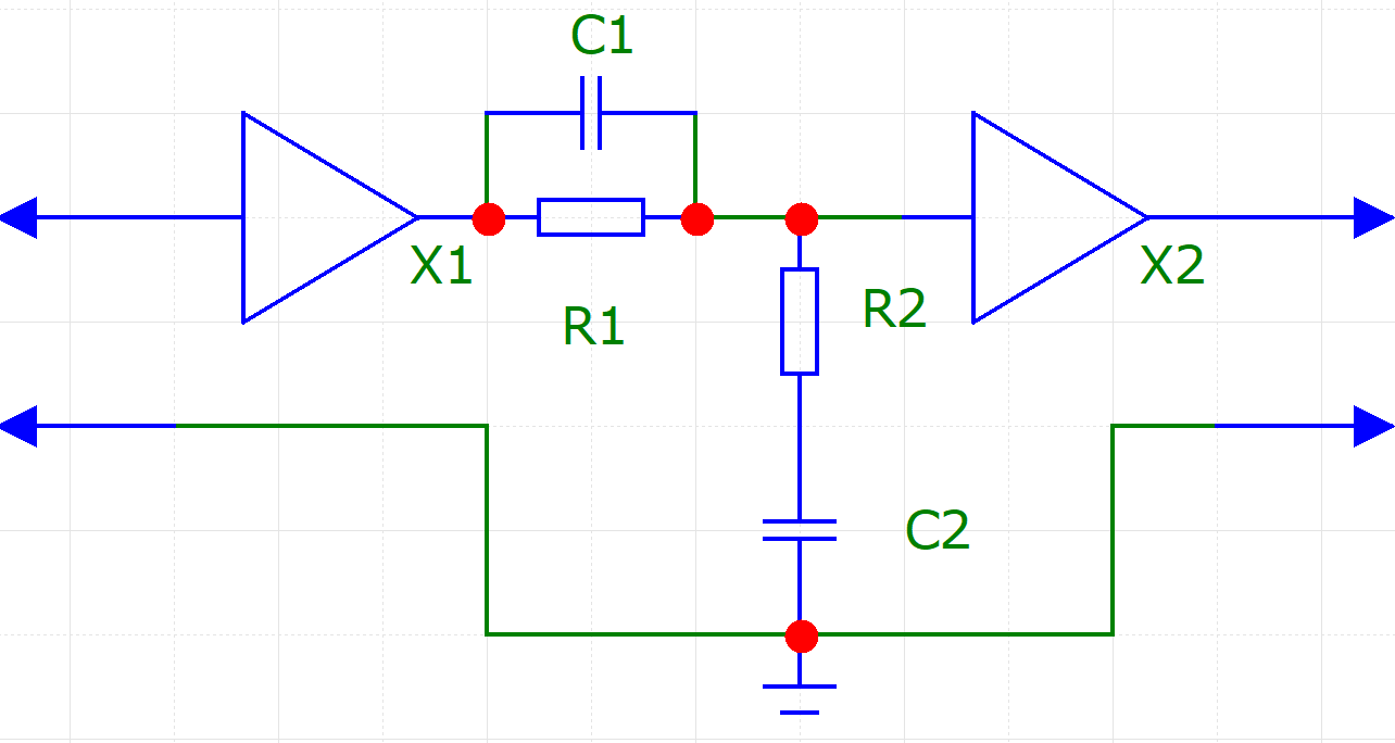

Вот Агеев не зря ведь ставил резисторы на выход ОУ перед подачей на базы транзисторов. Страховался от возбудов из-за емкостной нагрузки на ВЧ.
Там надо бы сложный фильтр поставить.

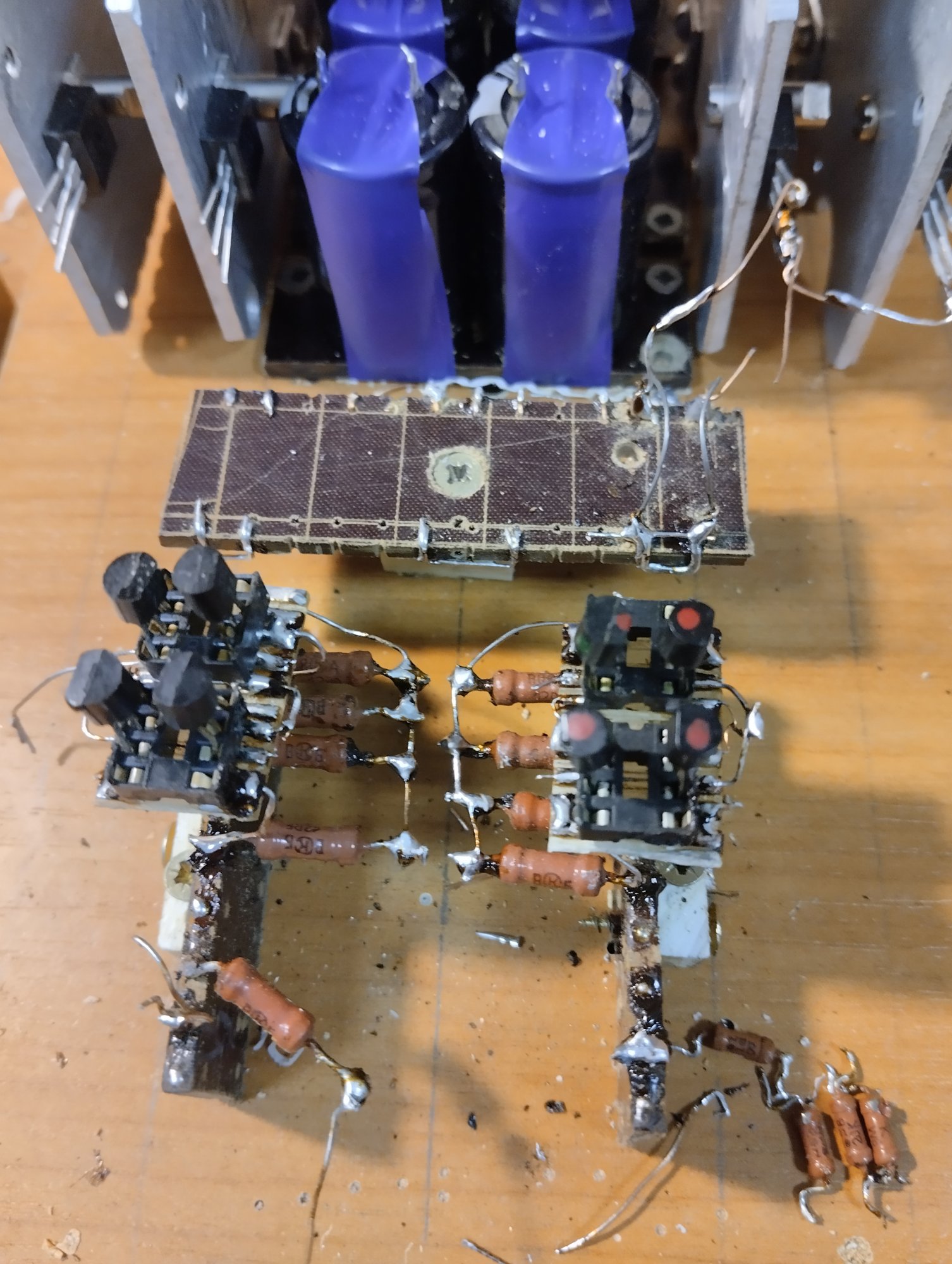

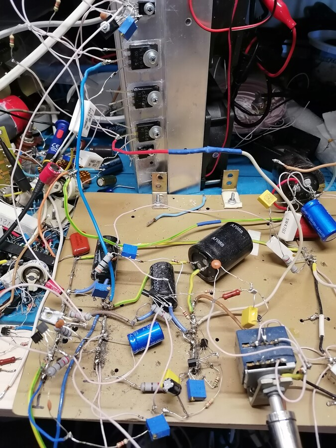

Вот так! и только так теперь будет делаться самый крутой и быстрый драйвер в мире для домашнего Звука - на кроватках !
Это первый вариант, поэтому немного кривовато, но дальше будет лучше,когда руку набью.

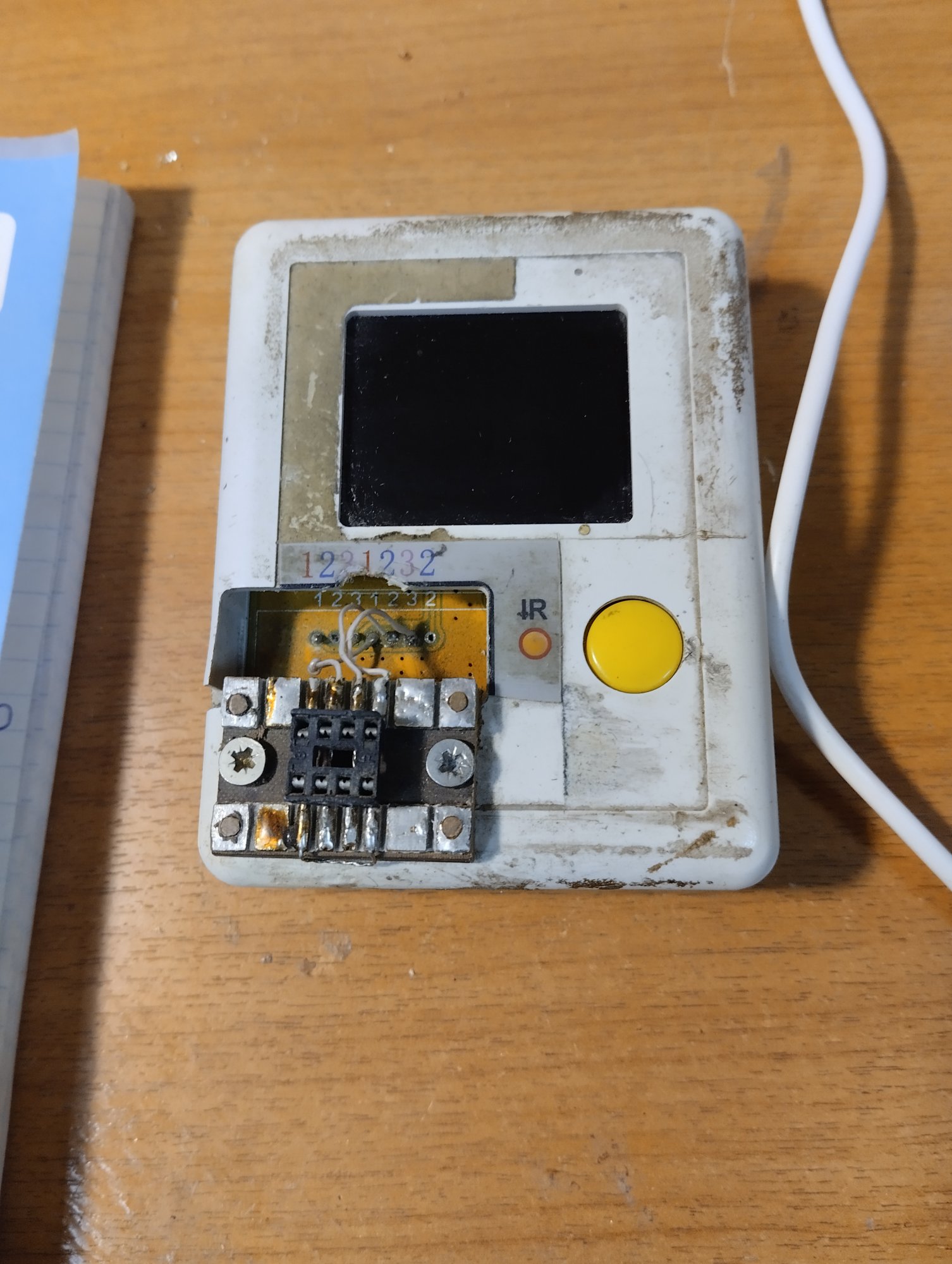

Почему я сделал драйвер на кроватках?
Поясняю.
Это экспериментальный макет, и я на нем проверяю разные схемы и режимы, но драйвер я менять не хочу, потому что у меня этих "семечек" много, и вкупе, они дают хороший результат по звуку в оосных схемах.
Дальше.
В результате экспериментов они иногда горят, это нормально, и когда они были впаяны, а не в кроватке, то искать неисправный среди 6 - 8 транзюков драйвера, был тот ещё гемор.
Их надо все выпаять, и так далее...
А в кроватке удобно, потому что если и сгорит, то проверить и заменить,можно очень быстро, благо у меня в тестере такая же кроватка
Тестер раздолбал не я, мне отдали/подарили уже таким, но рабочим, я лишь поставил кроватку,мне так удобнее.
3.Конечно, если схема отработана,транзисторы можно и впаять, хотя они и в кроватке держатся хорошо. Я формирую ножки, потом сплющиваю ножки в гладких тисках, до плоских, потом залуживаю, и получается аналог ножек микросхемы.
Держится плотно и контакт хороший.
Ну вот, как- то так.

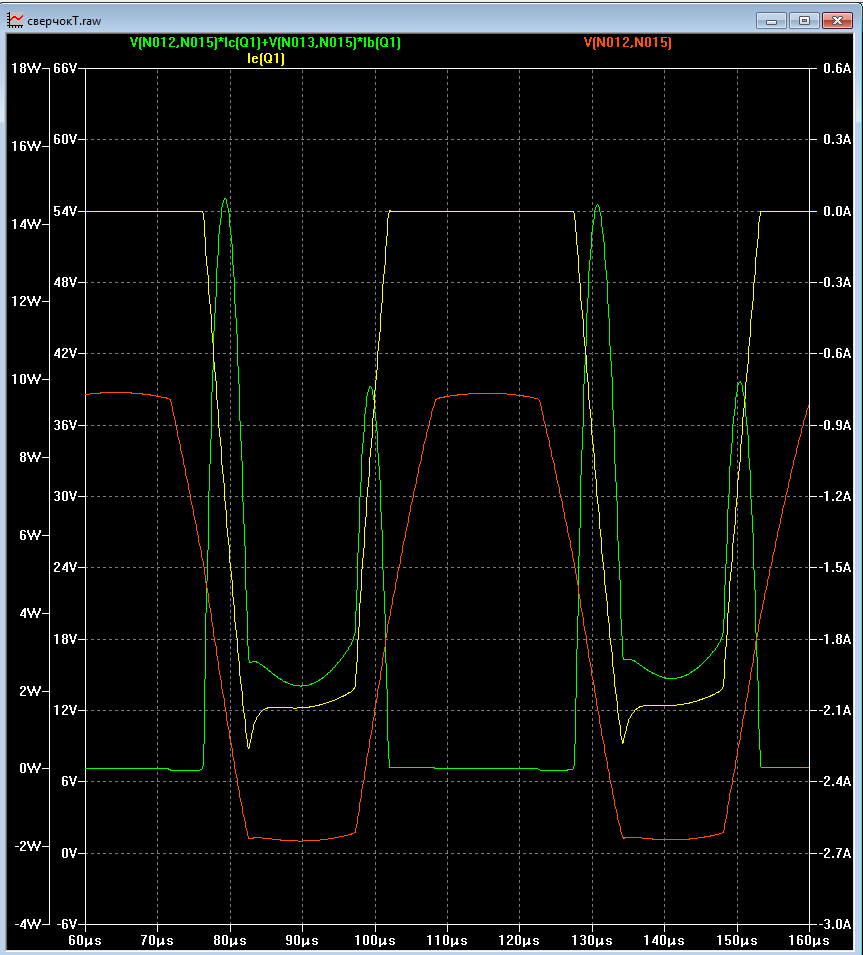

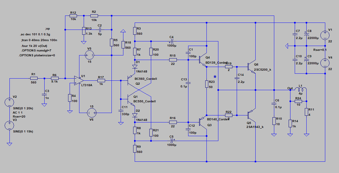

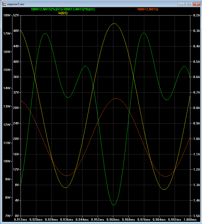

Никогда сильно не задумывался - почему максимальная рассеиваемая мощность на транзисторе под нагрузкой в усилителе - равна 0,63 максимального размаха?
Ведь вроде там нет никаких нелинейностей операторов, и по логике, рассеиваемая мощность на транзисторе должна только расти и дальше при увеличении размаха, но она начинает уменьшаться, и по насыщении транзистора - очень даже небольшая.
.....И я пока не копал глубоко "почему так?", но просто вдруг подумалось - может это своего рода знак, метка, что выше этой точки 0,63 U мах, усилитель начнет работать только хуже, и это значение - предел максимальной рабочей мощности для звука.
Конечно усилитель будет работать и при бОльшем размахе вплоть до клипа, но качество звука наверное должно резко падать, иначе - почему так странно происходит рассеяние мощности на транзисторе выходнике - под нагрузкой?
Наверное потому что стоит глянуть на графики. Зелёный- мощность которую транзистор рассеивает, красный- напряжение К-Э, желтый- ток через транзистер.
тоже самое в клипе:
Изучай, раз сам графики снять не состоянии и пытаешься опять мозговыми слизнями размышлять. Метка какая то. На жопе у тебя метка от лопаты.

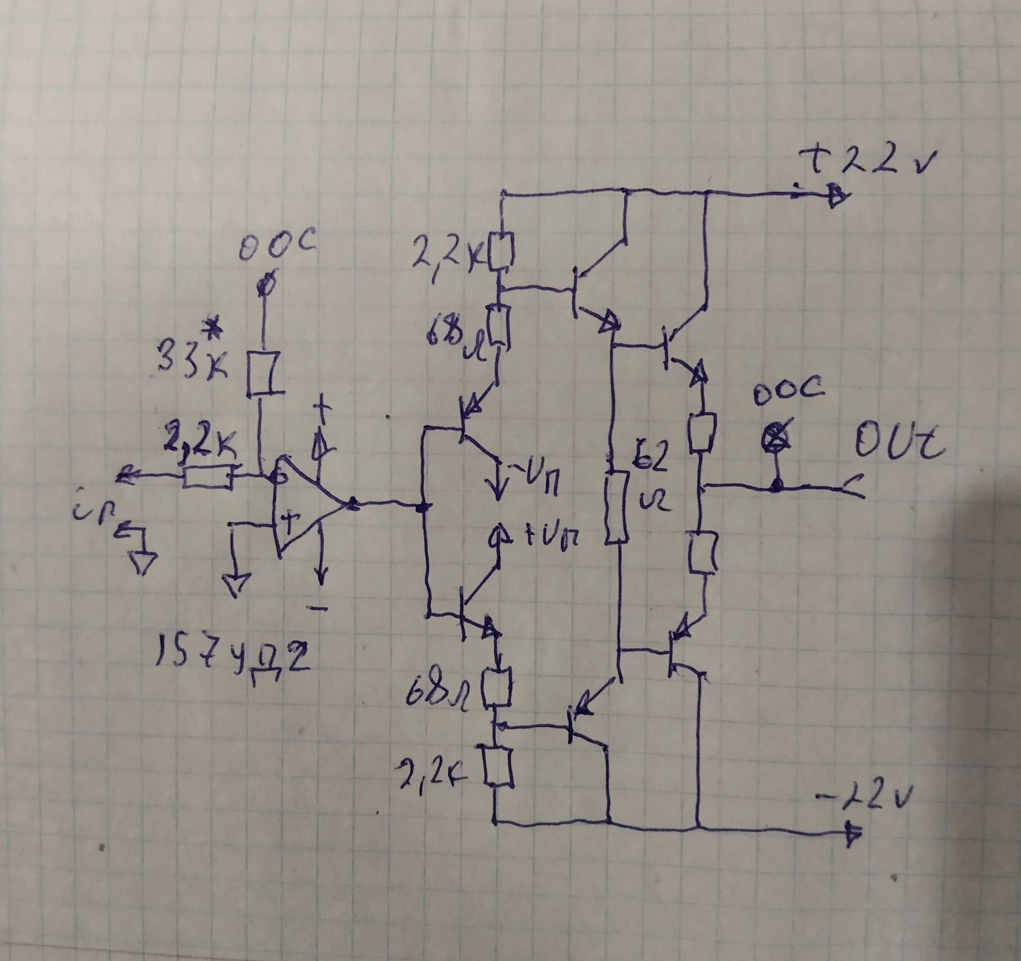

Что касается баксандализации 157уд2
То очень эффективно снижаются искажения именно низких частот, пропал запор и подсирание низов на больших уровнях выхода, ну и как следствие, интермодов / грязи стало гораздо меньше
Это круто.
Рекомендую попробовать и сравнить.
Резистор примерно 30- 45 ком, транзистор по вкусу.
Я поставил кт3107, который был под рукой.
Желательно поставить на входе кондёр на 2,2 мкф и выше, иначе на выходе будет смещение вольта на 2.
Если следующий каскад включен через кондеры (как у меня) это допустимо.
Но если УПТ, тогда выход ОУ надо балансировать на ноль.
Но общее повышение качества звука от такого решения - того стоит.
2. Ну и в русле идеи, для пробы сейчас включил вот этот вариант, только с бахсандалом как на верхнем рисунке.

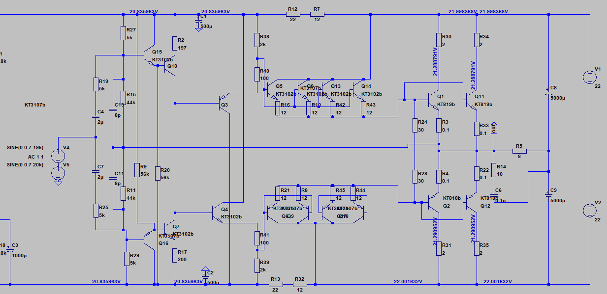

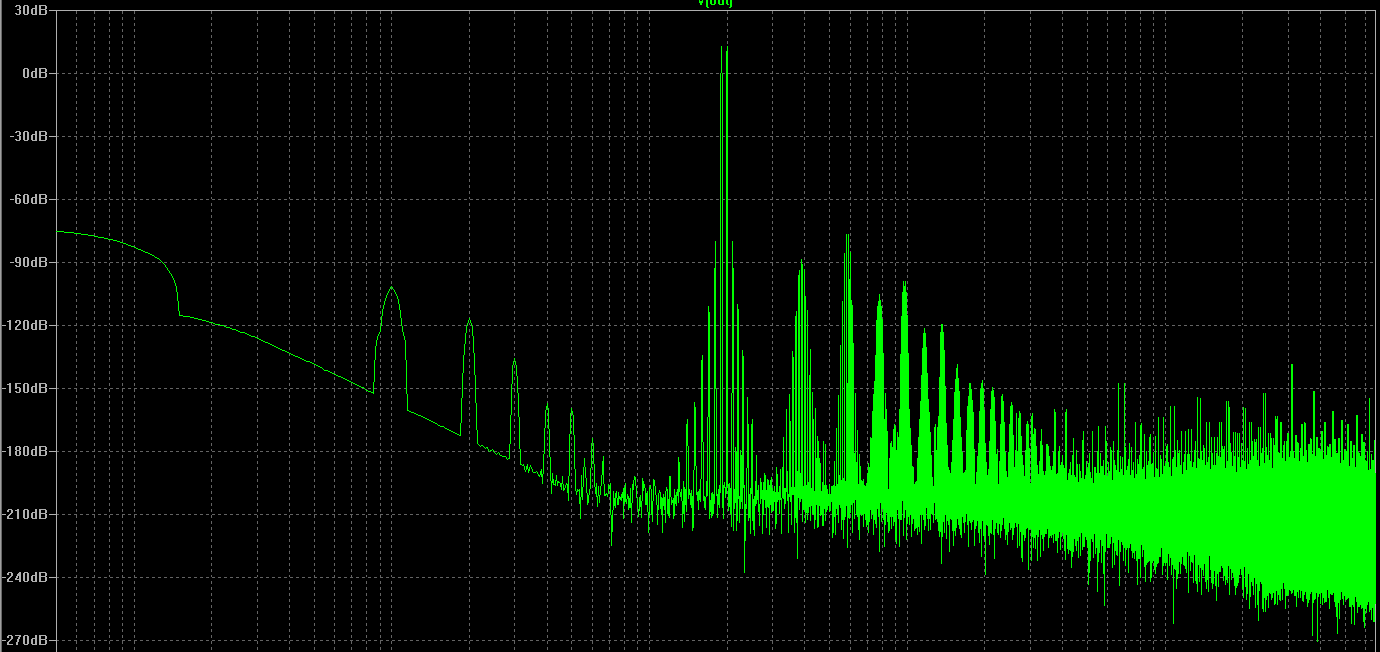

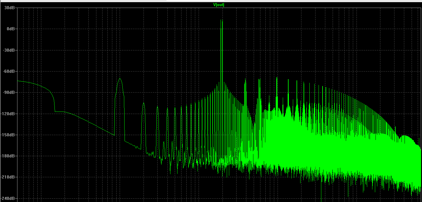

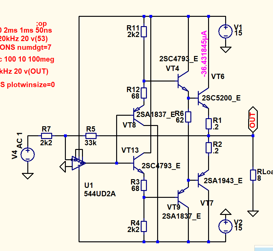

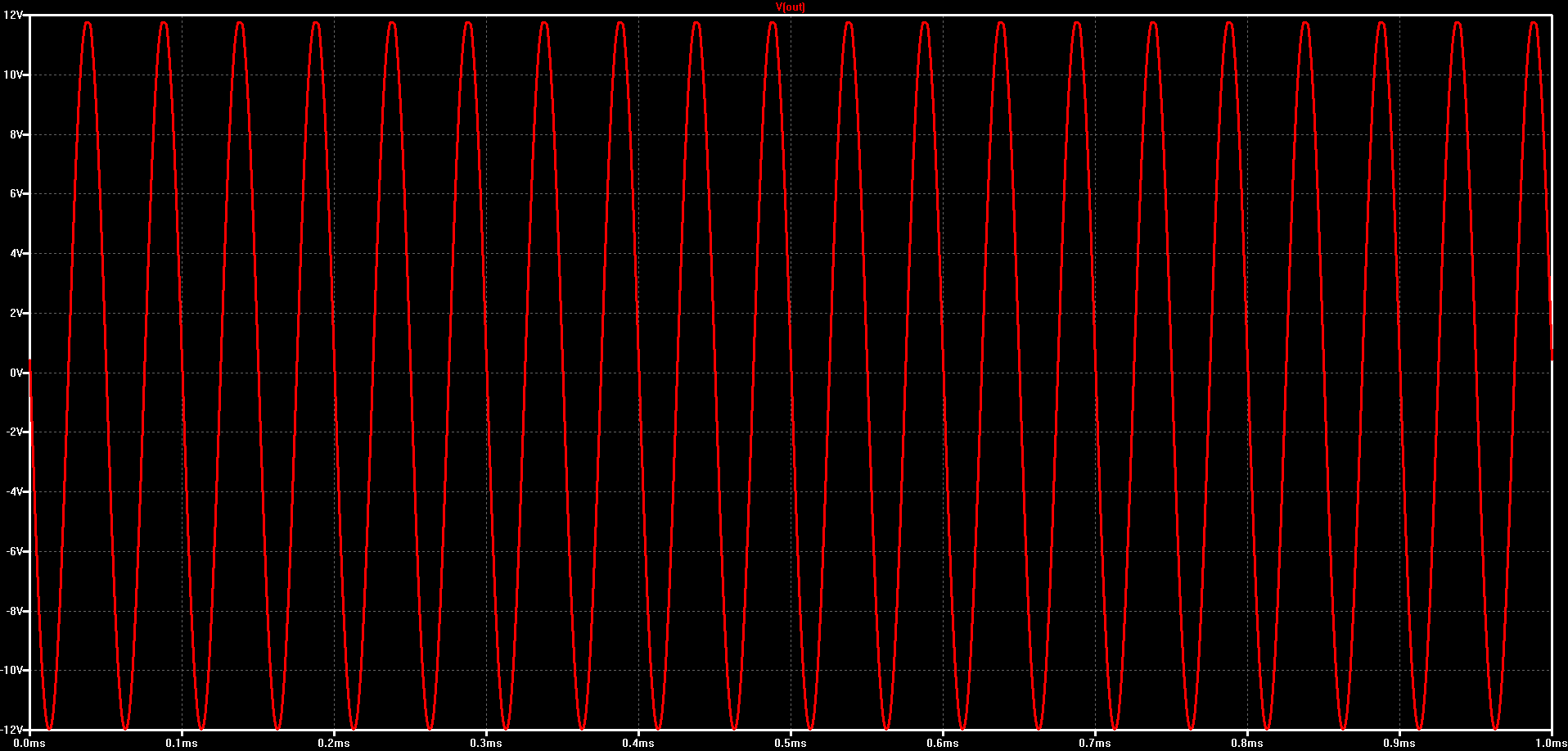

Ток ВК - 36 мкА. Это очень жирно.
Сразу ясно: никаких симуляторов никогда не применяйте.
Даже токи не меряйте, так искажений больше.
С КТ814/815 ток ВК = 24 мА.
При 12 В на 8 Ом на выходе Кг20к = 0,5%,
на входе ВК - тоже столько же.

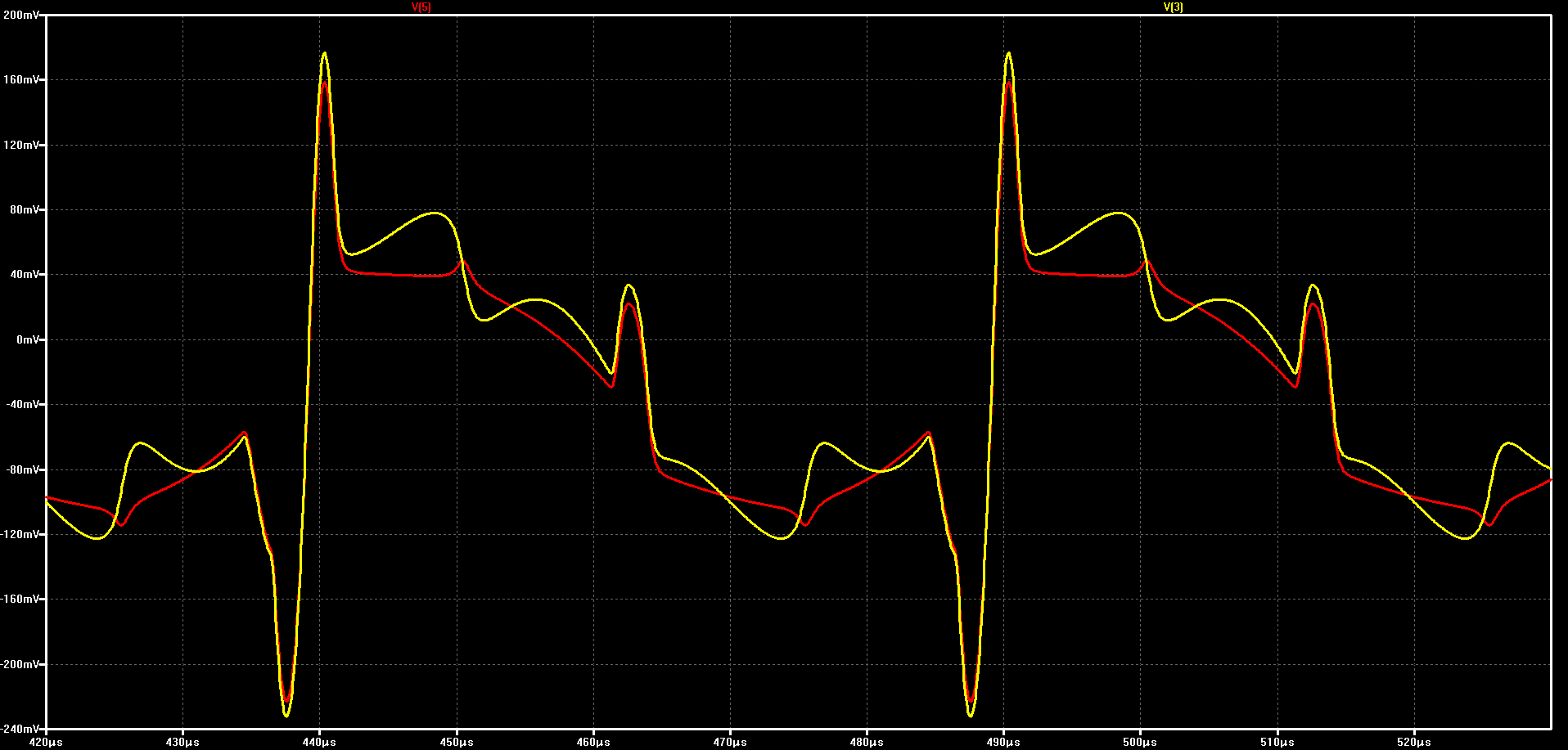

Выделенные фильтром искажения имеют очень поганый вид.
Красные - выход уся, жёлтые - вход ВК, если вам от этого полегчает.
В целом - параша, каковая и должна была выйти с таким подходом к проектированию:

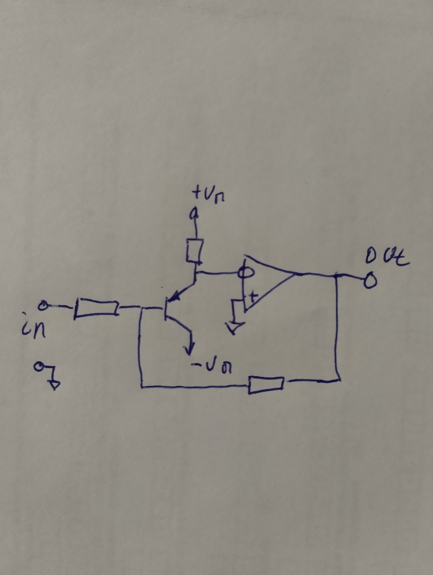

Нафига слежение, это ж инверт?
Как нафига? Чтоб вых. напряжение ОУ не ограничивалось напряжением питания ОУ. Я конечно понимаю, что это ересь - надо бы по-хорошему добавить дифф+ОБ послу ОУ... Понимает ли это STTL?
СМЕРШ
30 Янв 2024
1,510
1,440
56
Poland
Stargard
13
Так это со времён Видерхолда не проблема.
усиляж в петле невысок, чтоб тип то оу болтался с сигналом.
Так там через Свх ОУ идёт паразитная ООС с питалова = 1/2 Увых - на его вход. А на этом запросто можно потерять дБ 20...40 усиления на 20к. Могильный - свидетель.
