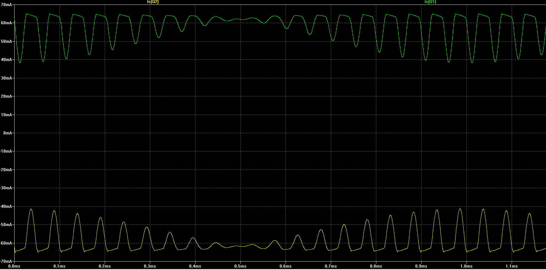

Вред от излишней глубины ООС испытал на себе в полной мере известный ламповый УНЧ Прибой УМ-50, который не вписывался в ворота рамок советского ГОСТа по искажениям, отчего пришлось увеличить глубину ООС со всеми тяжкими последствиями. В дальнейшем автор усилителя, Владимир Саныч Стародубцев , светлой памяти Мастера, дорабатывал Прибои , переводя входной пентод в триодный режим и вероятно что-то делая с глубиной ООС. После чего усилитель звучал свободнее, легче, уходила зажатость, заодно улучшалась устойчивость усилителя.
Само собой, выходной трансформатор сильно ограничивает предельную глубину ООС , усложняется намотка для расширения полосы . Поэтому лампачи никогда не могут тягаться с транзюками по полосе и выходному сопротивлению. Но это лишь часть правды, но не вся правда. Высокие параметры еще не гарантия звучания, есть тонкие вещи за скобками.
А не надо делать сложный широкополосный трансформатор , можно использовать два или три более узкополосных ,каждый оптимальный в своём диапазоне .И вообще применить биампинг, "триампинг " с трансформаторными усилителями.
Второй - пошел!

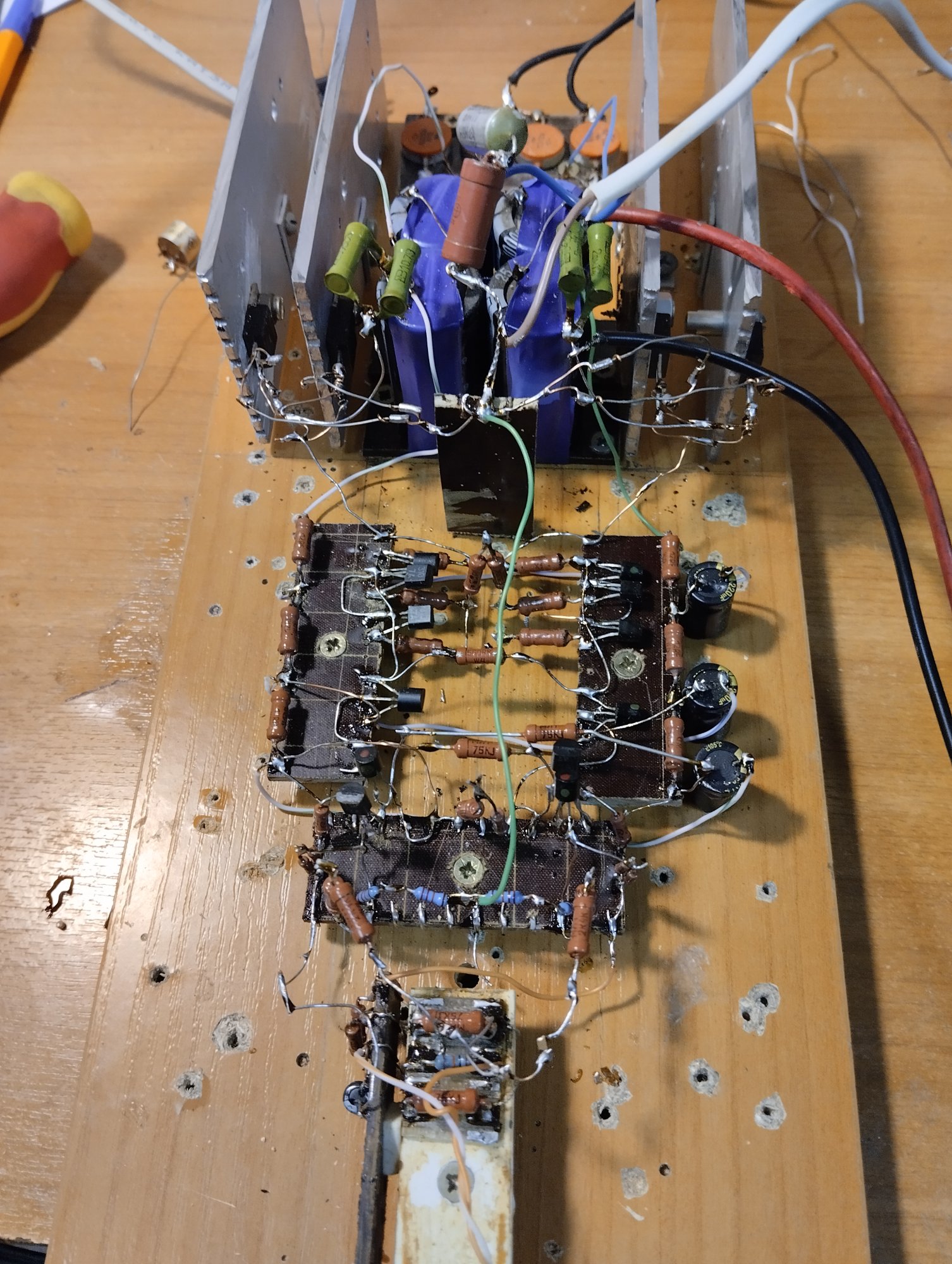

Запустился сразу, ноль норм, т.п. норм, звук норм.

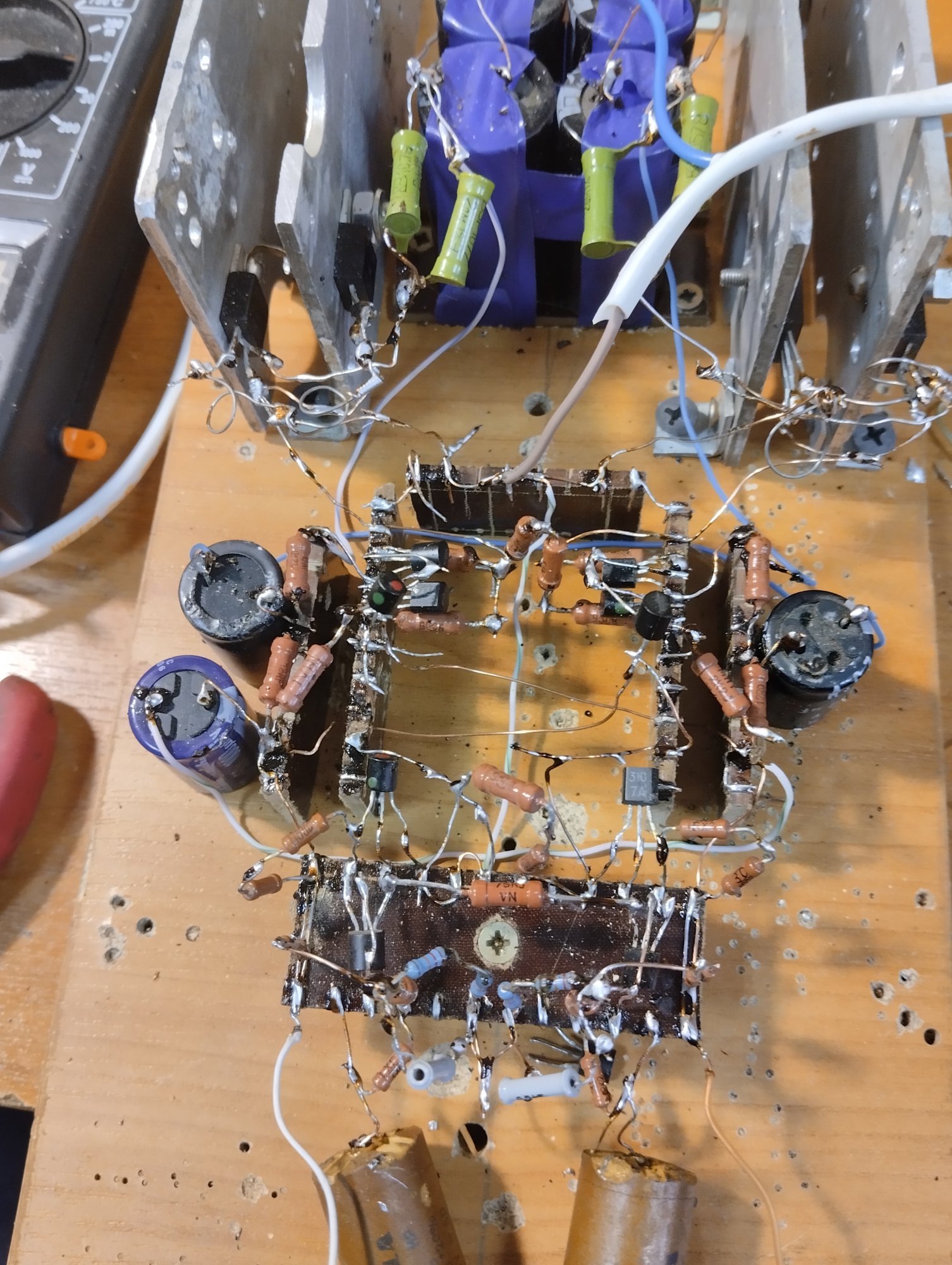

Вообще, было три макета, но сейчас я их перекомпоную примерно как здесь,ибо это пока последняя компоновка,но есно не финальная, ещё много чего надо докрепить нормально, поэтому таких макета пока два, и третий разобранный, для пересборки
Особенности второго макета.
1. Трехзвенный фильтр по питанию, как хотел. Ммм...горячая щтучка )
2. Убрал на время Убэ сплиттер, поставил обычный резистор ( или диоды + резистор), ибо ток покоя держится хорошо, и если и буду ставить термо датчик и управление током покоя, то как то иначе, но пока нужды нет.
3. Баксанлал включил немного иначе, развел смещение баз УН на шины питания, а не между базами. И по симу и на слух, звучит лучше.
По Ьахсандалу мысль следующая, почему он более линеен:
Все делов том,КАК здесь запитана базы УН на открывание транзюка,...а она здесь запитана через источник тока на высокоомном резисторе. (56 - 91ком)
Поэтому транзистор открывается очень линейно, в отличии от Дарлингтона, где открывание транз. УН происходит НЕлинейным переходом Б-Э предыдущего каскада.
И видимо это принципиально для линейности УН.
Дарлингтон плохо закрывается,поэтому не пригоден для УНЧ

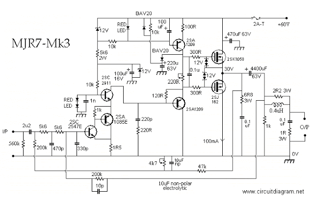

Конкретное ТЗ. Спроектировать усилитель мощности с одним каскадом УН с нелинейностью 0,1%.
Пугачевский или MIR не подойдёт?

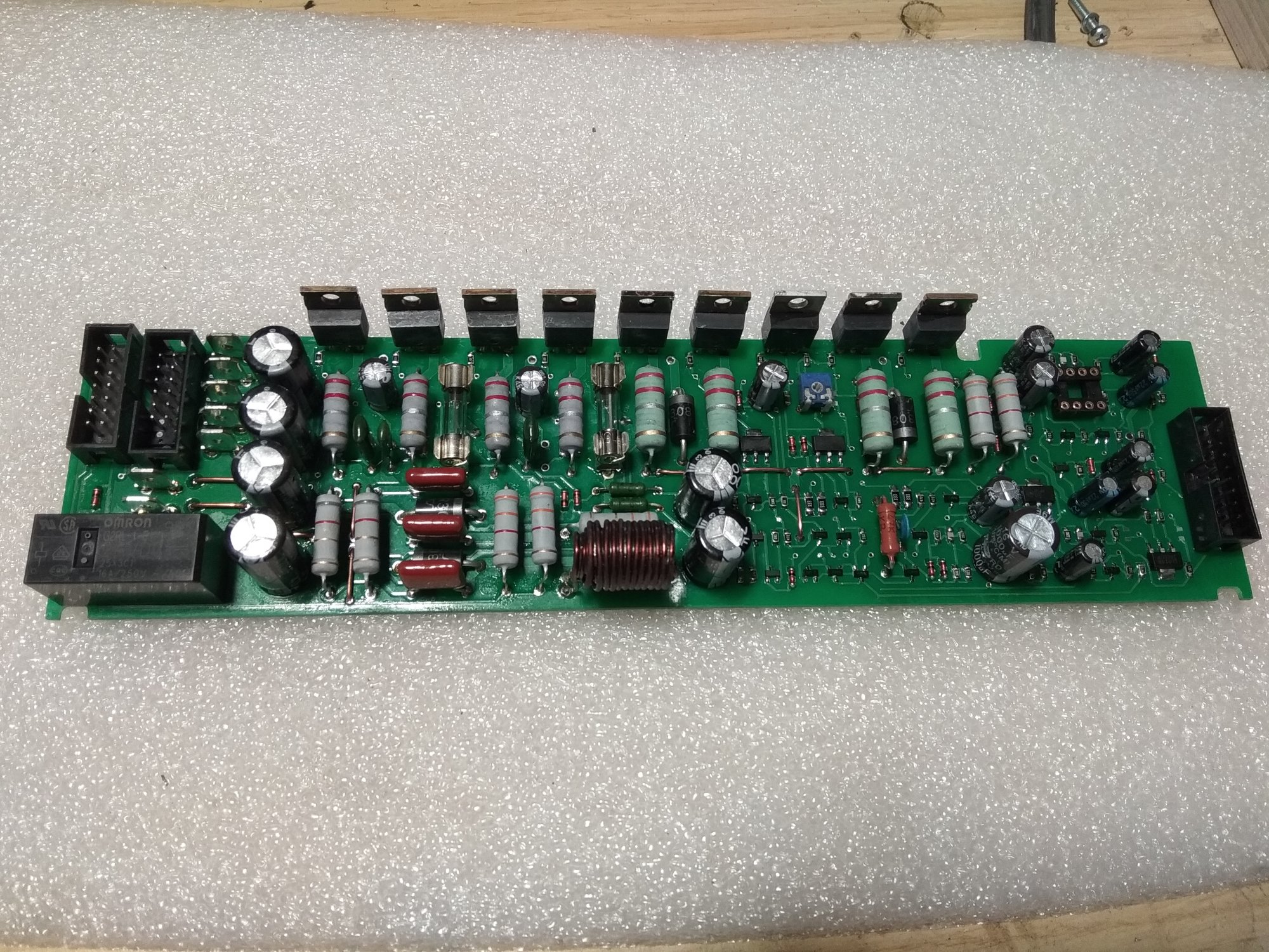

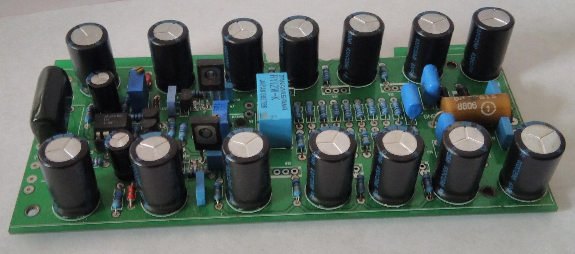

Специально для RandY. Один из последних проектов - усилитель мощности для сценического монитора. Недосверхлинейник. Глубина ООС 20 кГц 90 дБ. 350 Вт. Класс G. Для удешевления проекта реализован на дешевых вертикальных MOSFET IRF640, IRF9640, IRF540, IRF9540. Измеренная интермодуляция 19+20 кГц при амплитуде выходного напряжения 30 В -130 дБ, 60 В - 110 дБ.
Платы всех остальных проектов примерно в таком же исполнении. Даже макетные.

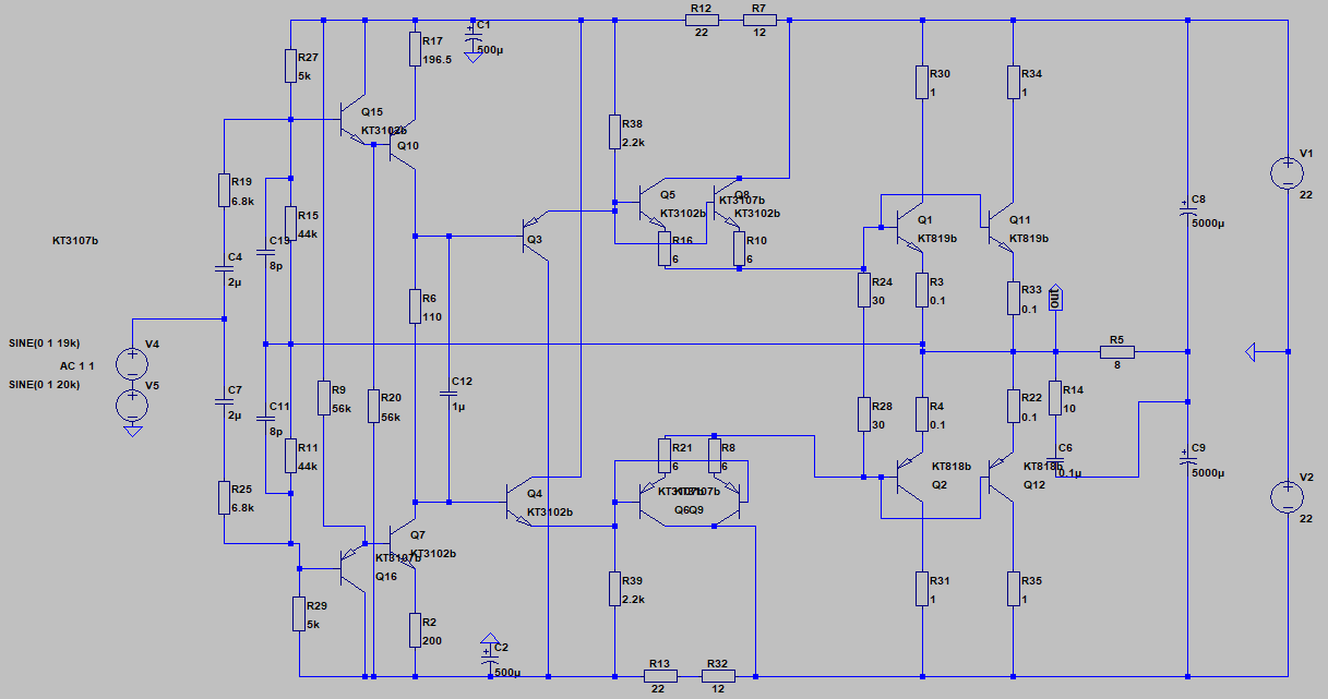

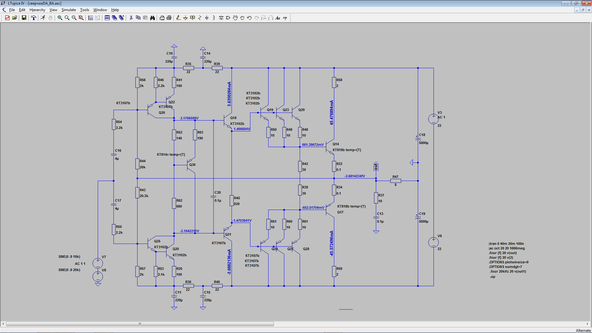

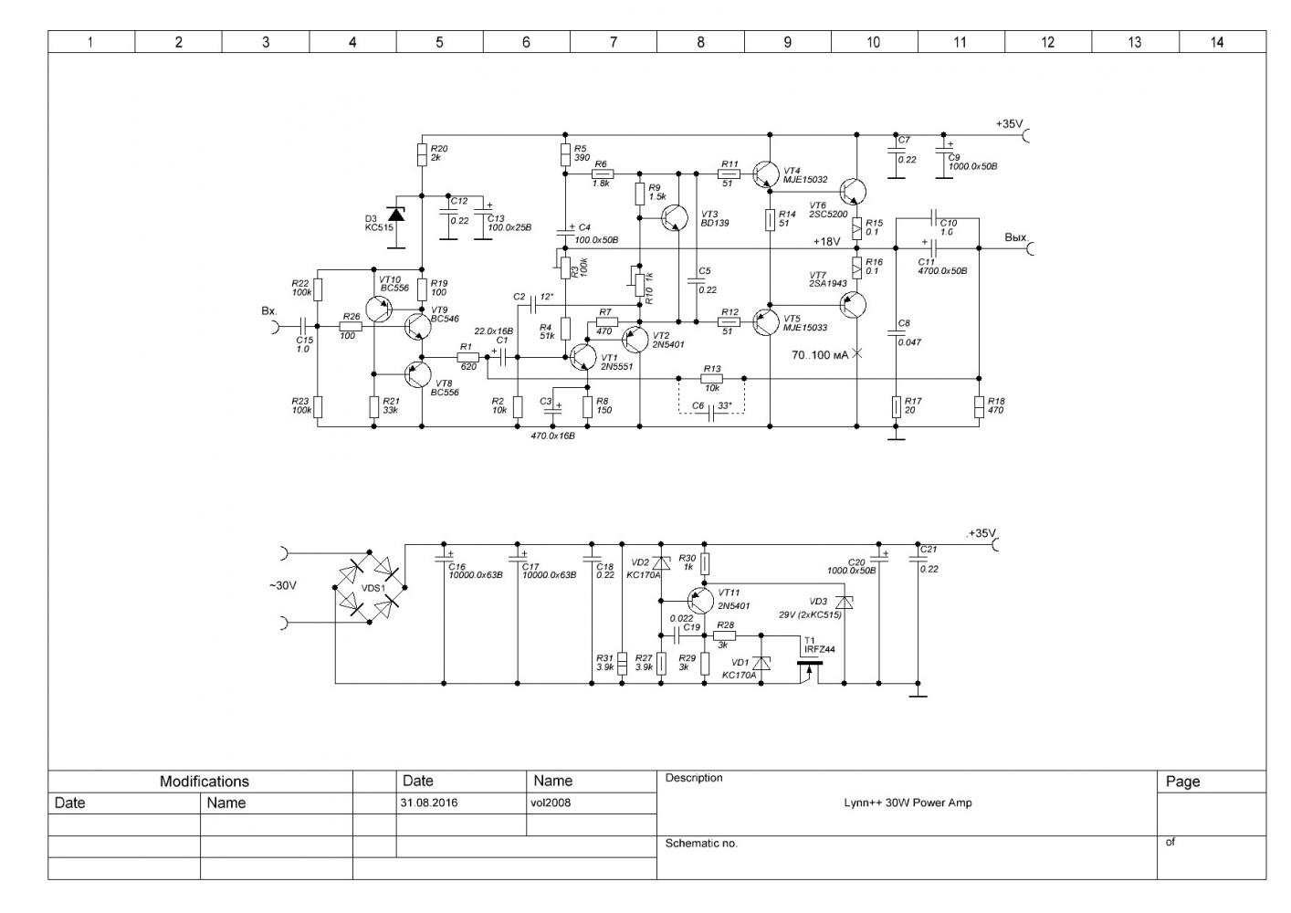

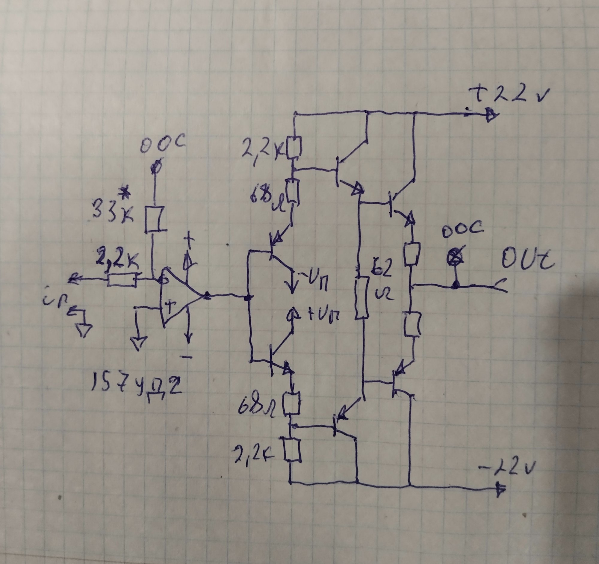

Давно хотел скрестить параллельник с Дарлингтоном в тройке ВК.
Но поставить параллельник не в драйвере, как обычно делают, а именно - в буфере.
Тройка Локанти склонна к возбуду, за счет слишком сильного усиления по току, и даёт довольно специфический, жестковатый звук.
Мне хотелось смягчить звук и снизить склонность к возбуду, так логически и родилась эта идея
В итоге получилось примерно так. (первая ласточка )
Идея проверена в макете мелкоосника
и дала позитивный и интересный результат, звук по сравнению с тройкой Локанти,стал - другой, более ровный, ближе к СЛ, но не потерял фактурности мелкоосника.
Мне пока нравится. Но надо послушать подольше, на разных АС, и попробовать немного менять режимы и номиналы.
базы Q3,Q4 соединить,в эмиттеры диоды .По одному КТ 819 достаточно
STTL
12 Дек 2022
898
50
12
базы Q3,Q4 закоротить,в эмиттеры диоды .По одному КТ 819 достаточно
Не надо ничего закорачивать,и ставить диоды.
Диоды вносят доп.нелинейность/искажения, и невозможно будет регулировать ток покоя,который сейчас спокойно регулируется резистором R6, или можно на его место поставить обычный Убэ сплиттер на транзисторе.
И зачем мне ставить по одному выходнику, когда я могу поставить в параллель, макет позволяет.
Но если вы хотите по своему, ради бога.
Здесь я показал лишь саму идею, а реализация может быть разной.

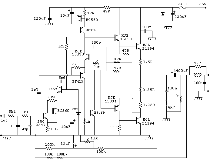

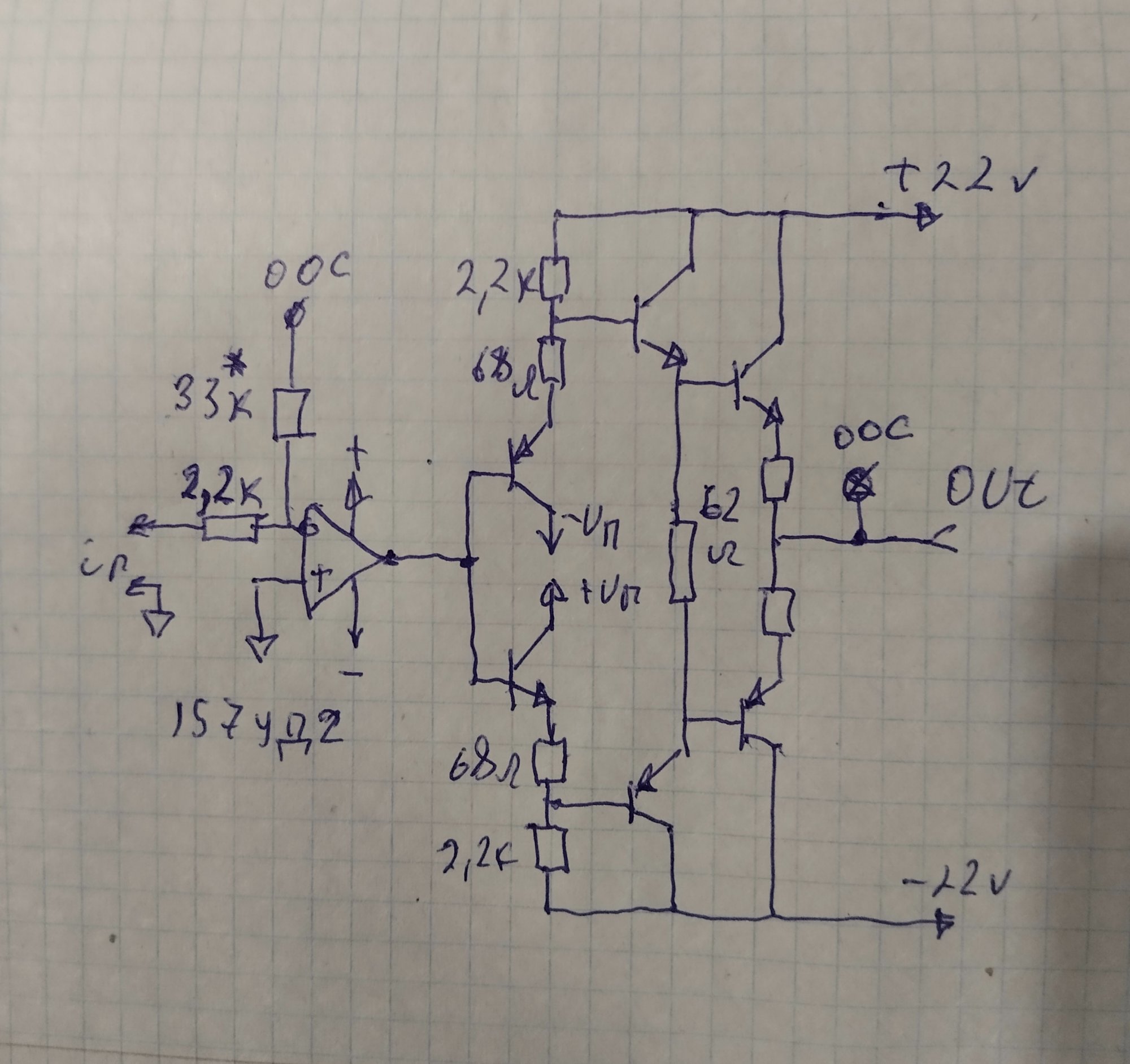

Сейчас слушаю вот такую простенькую схемку с новым ВК, и без УН, и блин...нормально так, поет - играет, пока не приелась.
Всё приемлимо, фактурности/детализации вроде поменьше чем с мелкоосником, но не критично, только на больших уровнях искажений побольше. Пока не утомляет.
Дёшево и сердито :)
Слушаю дальше.
p.s. Резисторы по 68 ом, это вместо диодов, что бы выставить норм.начальное смещение выходников
У меня вышло по 68 ом, что бы ток покоя был 100 ма на пару.

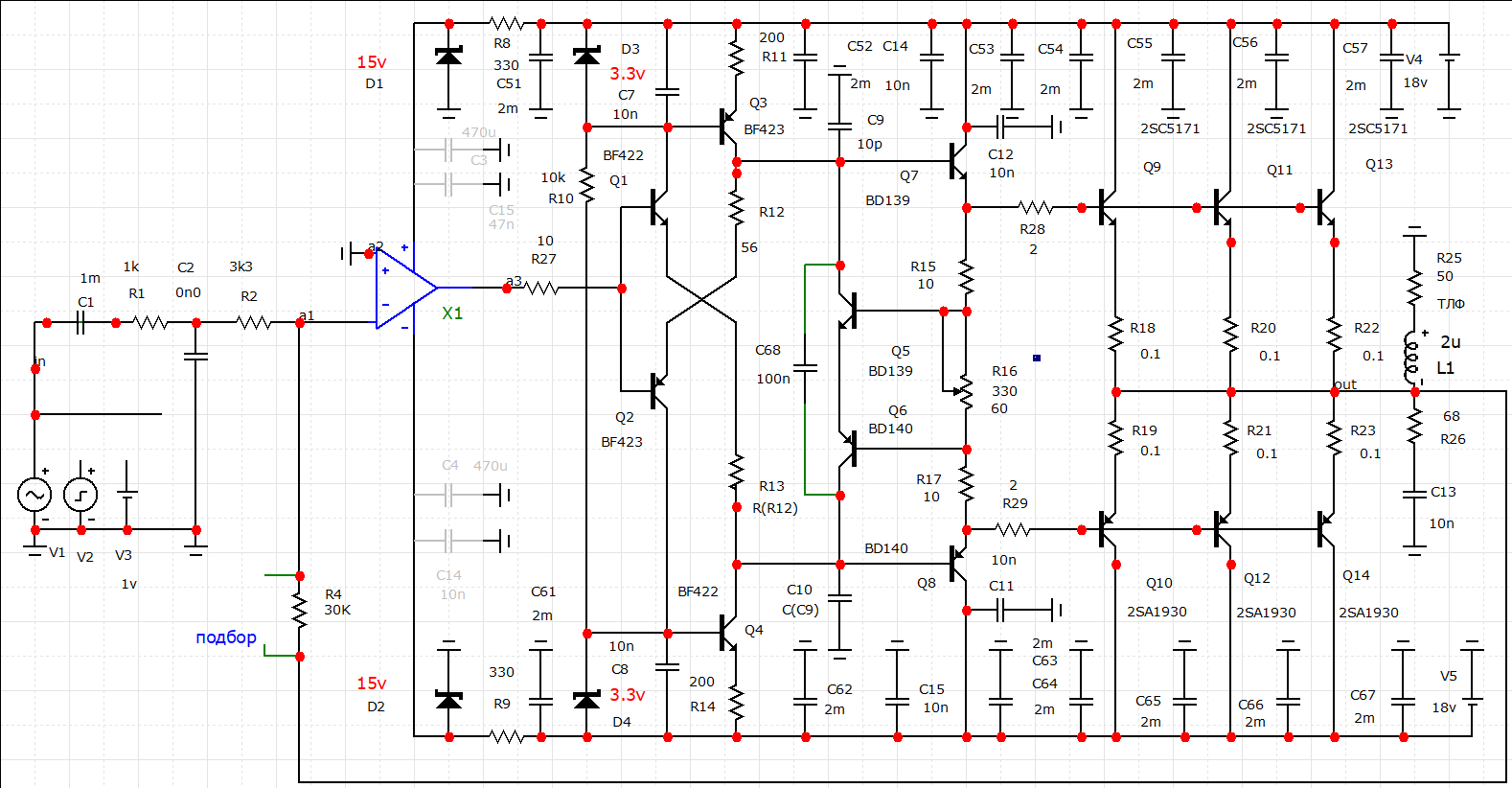

Чем интересна для меня стала эта схема?
Они явственно показала вредность для звука, бездумного увеличения количества каскадов по напряжению, и кривого - по току. (Локанти )
Почему:
Эта схема звучит немного бледнее чем мелкоосник, но лучше, чем глубокоосник ( моя вариация ТТ), слушать ее не противно, и не утомительно, но мелкооснику с одним УН, и с тем же ВК, она немного проигрывает по выразительности и эмоциональности
Не сильно, но достаточно, хотя и ОУ здесь вроде как звуковой, а не общего применения.
То есть, детали и схема одна и та же, но вариьруя количество каскадов, явно слышна разница в звуке.
У этой схемы кол-во каскадов усиления по УН - больше одного ( ОУ), и меньше фактурности в звуке, чем у мелкоосника, но больше, чем у глубокоосника,у которого число каскадов УН равно 3 и больше.

показала вредность
Понятно, что от неё только вредность.
Там - просто транзисторы и ОУ - суть те же самые транзисторы. Расскажи нам, плиззь, на каком этапе изготовления и применения транзистора в этой безграмотной схеме возникают признаки вот этой вот
А также этой, как её?
Во. Фактурности!
Покажи нам, как её добиться и чем её мерить.

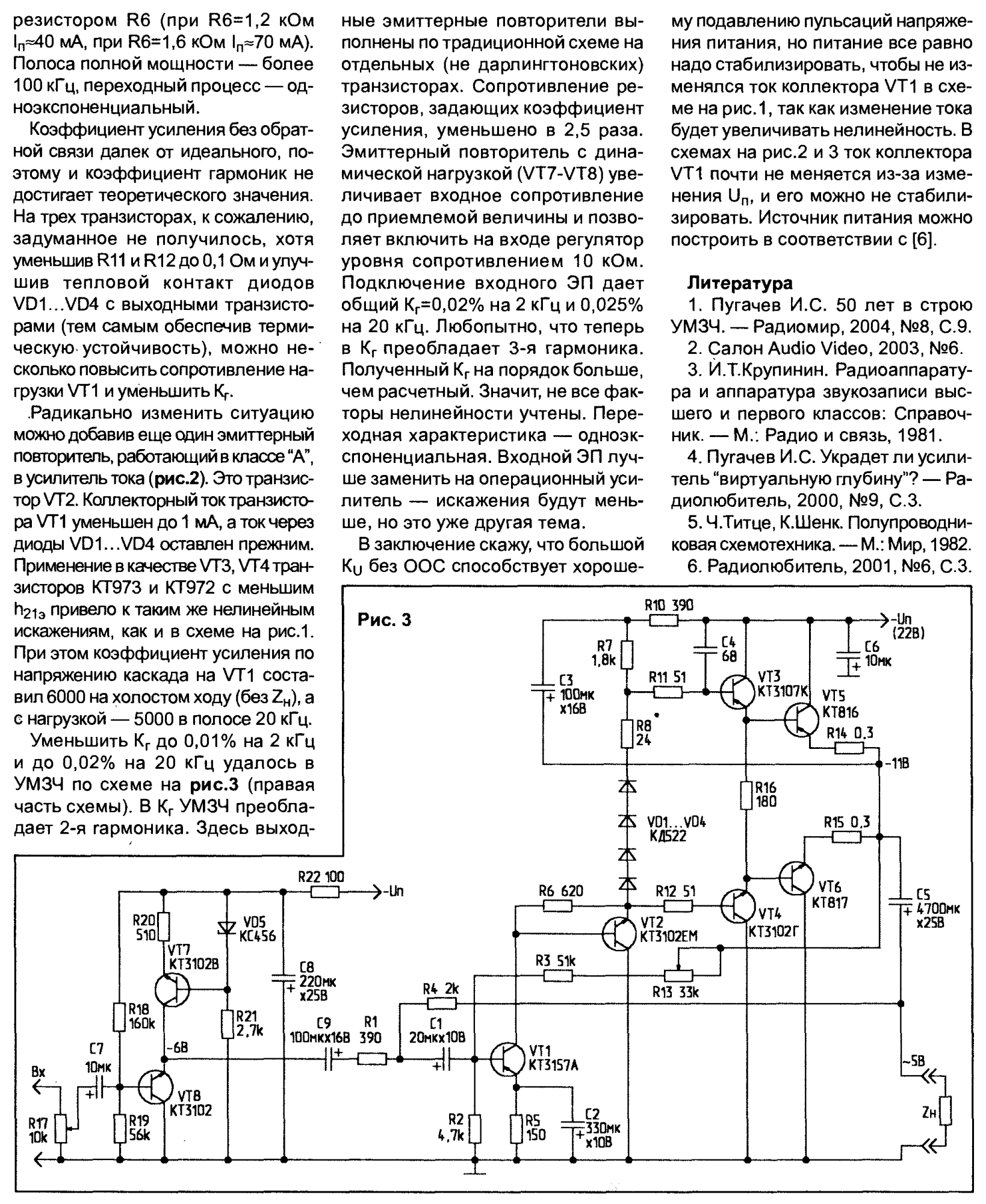

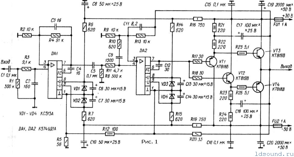

Почему:
Сравни

Ну вот...сутки я слушал свой "Универсал" ( по аналогии с "Универсал" М.Васильева), ничего так,съедобно, и сейчас вернул вариант Сверчка (мекоосник)....хе-хе.. как буд -то вату из ушей вынули, и фокус "зрения" настроили...
Ну совсем другая песня :)
2. на Универсале крест не ставлю, годная схема, попробую заменить опер на 544уд2, или другой быстрый,может пропадет некоторая "вата", посмотрим
NEULO
14 Июл 2019
3,293
1,559
90
Одинцово
Да, там доминируют искажения ОУ.
Поэтому её можно слушать неплохо, на малой громкости, или,если сделать мост - до средней
Не выйдет. Читай Агеева. Старого Агеева.
Глянь как ОУ запитан, попробуй так же запитать. На вк можешь не глядеть, оставь свой.

Дівчатка, не сваріться. :)
Локанті, справді не патентував двійку, лише трійку.
Але, дарлінгтони в двотакті ЕП профнепридатні для підсилювачів сигналу, що наприкінці тракту стане звуком.
NEULO мав на увазі двійку, емітери драйверів якої з'єднані лише між собою, але не з'єднані з виходом підсилювача. І це правильний вариант.
Не вийде _net_1 , пацієнт письменник, не читач. Він так бачить, чи чує? Він і сам досі не второпав.smile_11

а ничего ,что это шунт Алисона/Акулиничева?
с одной парой выходников и без эмиттерных резисторов не пробовали?ток не плывет?и в шунт имхо гт311+гт313 самое оно.
не пробовали подбирать с68?
