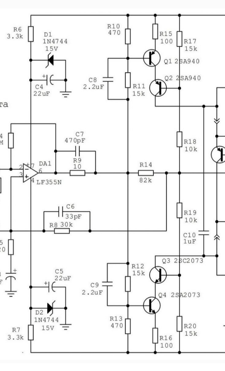

Посмотрел его схему.
Есть интересные моменты в организации УН
1.Каскод Т2,Т3 управляется ООС, а не фиксирован жёстко ,как обычно, это интересно.
Ну и кондеры С8,С9 которые дают максимальное усиление по переменке,что резко повышает внутрипетлевое, и вроде как хорошо для оосных усилков.
И вообще, такая входная часть схемы мне нра, все по фен-шую
Попробую как - нибудь в макете, и послушаю звук.

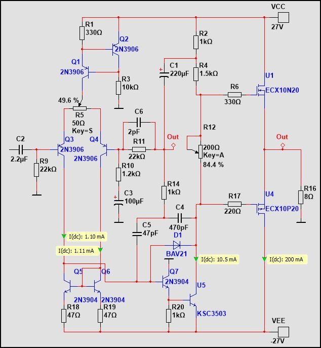

Надо бы в теме про Шушурина, но поскольку у меня на планшете этот сайцт криво работает и яч просто не могу тут поиск сделать, да и ЭТА тема как то подходит к оному - обещал я как то НЕУЛО схему в симуле изобразить, моей модернизации Шушурина.
Так вот, осваиваю буржуинский симуль методом науеусного тыка.
Смог схему переделать, по моему феншую, и даже как бы в симуле запустить....
Правда результата не понячл, придлётсяч всех книжку читать по симуляторам.
Ну а пока прошу всех, кто сможет запустить мою модель - симульнуть её.
У меня вроде как получился коэфф гармоник 0,05%
Мою схема - нижняя.

А зачем ПОС ввели?

А что вы такое в модели наковыряли? АЧХ считает почему то очень долго. Изменения на уровне погрешности. В общем никакого толка. Для ощутимых изменений нужно избавляться от КТ208 (209), менять его на высокочастотный - что то типа 2N5401, КТ632, КТ6116.

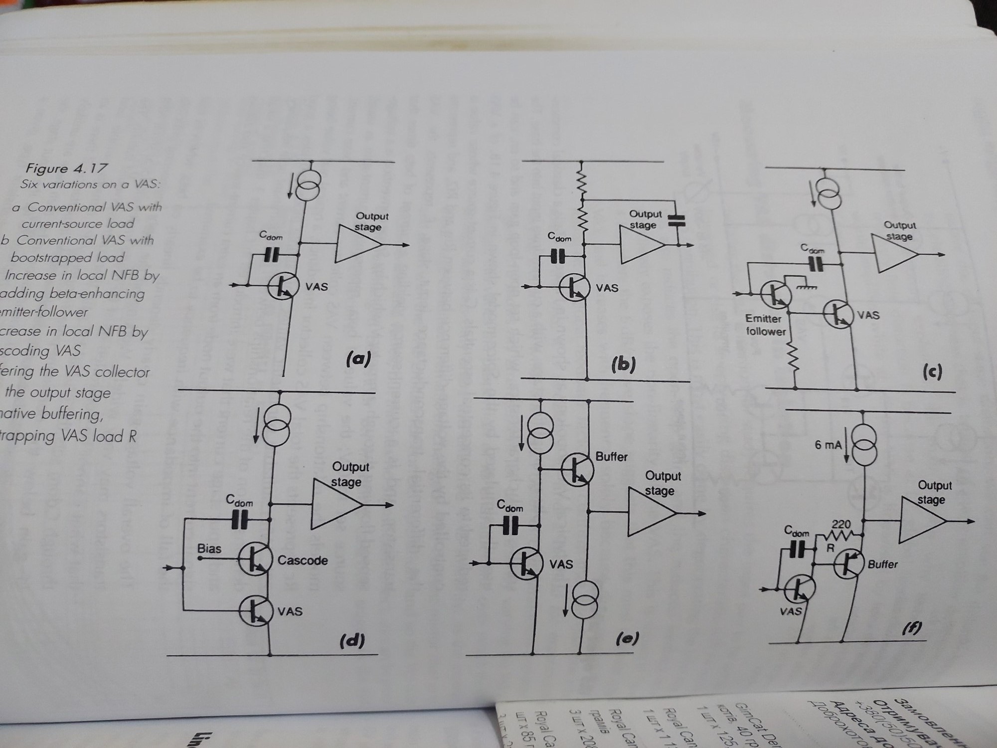

Еволюція схемотехніки вихідних каскадів підсилення напруги сигналу від Селфа.
Шуша, говорите? Знайдіть десять відмінностей від варіантів е) та f) і подумайте. ;)

Попробую отметить в 1 посте сразу всем.
ПОС не вводил.
Вообще то это ВСЕ мои изменения были у самого ШУШУРИНА - в разных его схемах. Я только обьединил все его куски схем, что мне понравились.
Вернее его схемные замыслы, чуть переделав.
ЦЕЛЬ была не в получении максимума нолей, а в получении максимума феншуйности.
Тоесть, как я предполагаю, качество исходной схемы 78го года будет повышено всего то раза в 2, это от всех мной введённых изменений.
Да, так вот я "запланировал" оставить транзисторы как они есть на плате - П307, кт203, кт801, и оконечники кт808.
Вот весь смысл - схемные изменения, которые были у Шушурина, во всех его изменениях схемы. Только используемые в 1 схеме.
Вроде как обьяснил мой замысел.
Повторю ещё раз - цели получить максимум нолей НЕБЫЛО.
Вот - ТАКОГО ИЗМЕНЕНИЯ исходной схемы Шушурина я ТОЧНО НИ У КОГО НЕ ВИДЕЛ !!!
Так что прошу любить и жаловать :)
Да никакого толку от этих изменений. Это все равно что серп и молот - хочешь жни, а хочешь куй - результат закономерен.

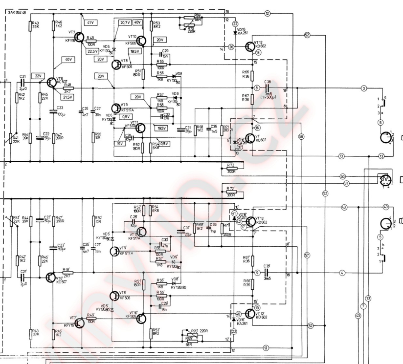

Ось вам ще один варіант, що серійно випускався в 80-х роках тисячами примірників
Розумні люди робили цю схему транзисторами навиворіт відносно Шушуріна.
В них на те у 80-ті роки минулого сторічча були поважні причини. _da
Або, Шушурін зробив її на тих транзисторах, які знайшов в шухляді свого столу.
Сьогодні на кожному смітнику можна знайти більш відповідні завданню транзистори.
Ні хто з вас, сучасні послідовники, на Шушуріна не тягне, бо рівень знань недостатній.
Тому, або тупо повторюйте, або лягайте на дно.

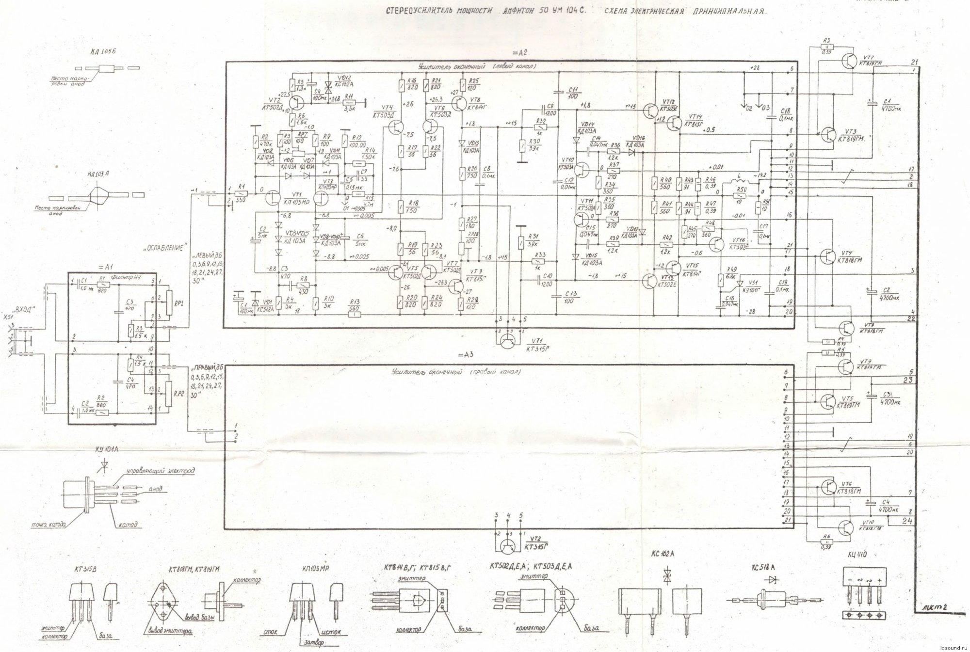

Вот промышленный вариант
    369.5 KB · Просмотры: 121

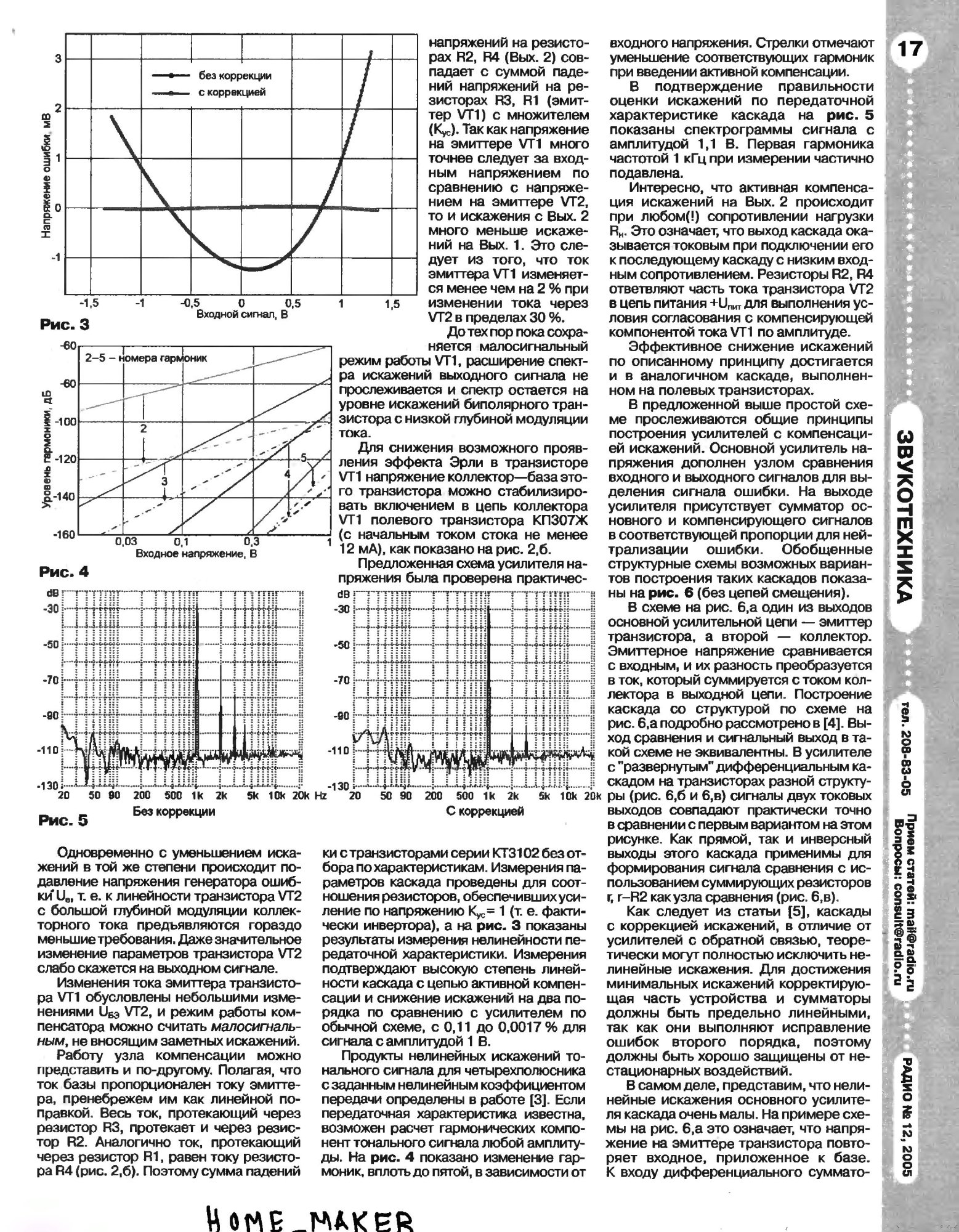

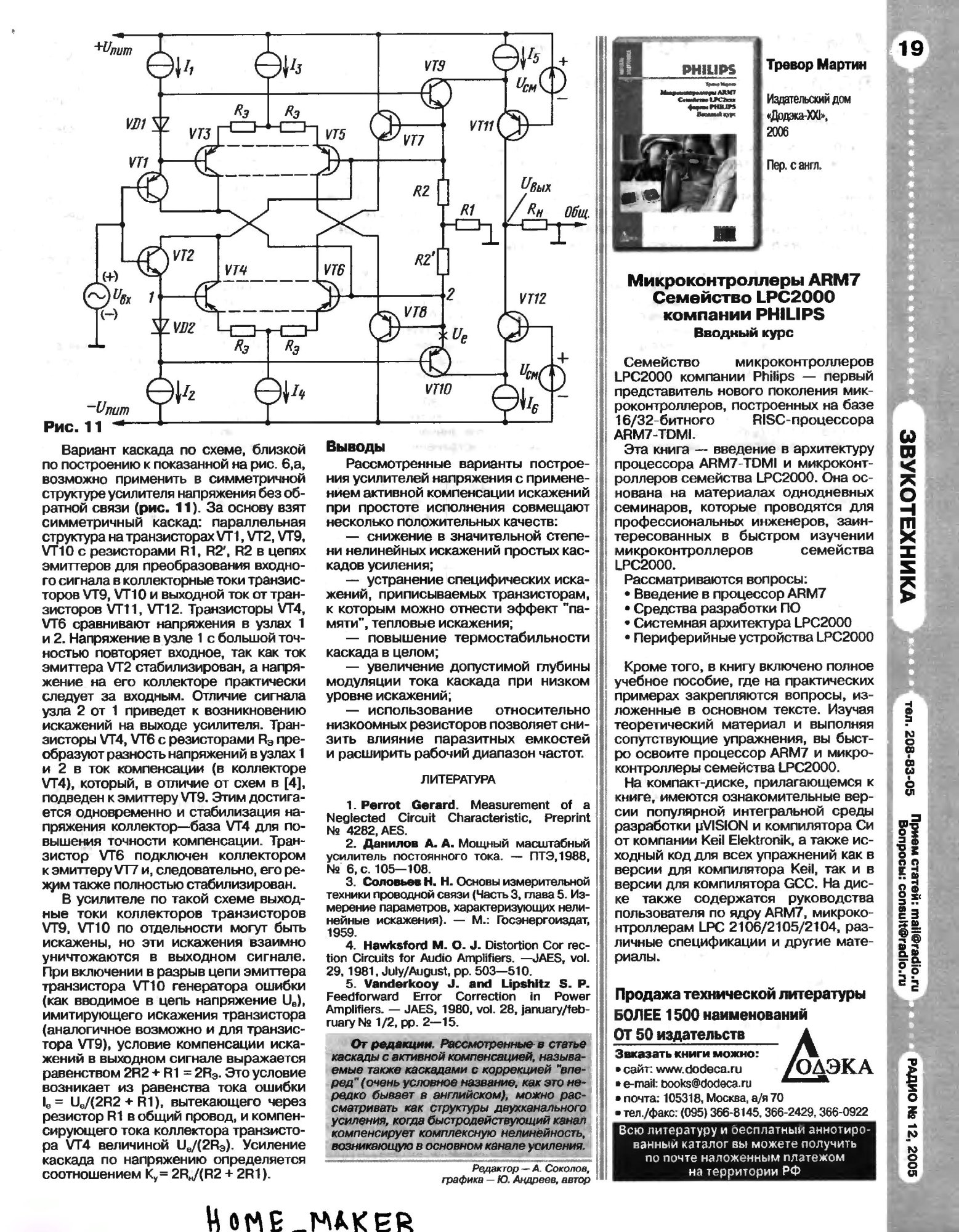

    984.2 KB · Просмотры: 156
    1,009.3 KB · Просмотры: 138
    825.8 KB · Просмотры: 147
    898.5 KB · Просмотры: 147

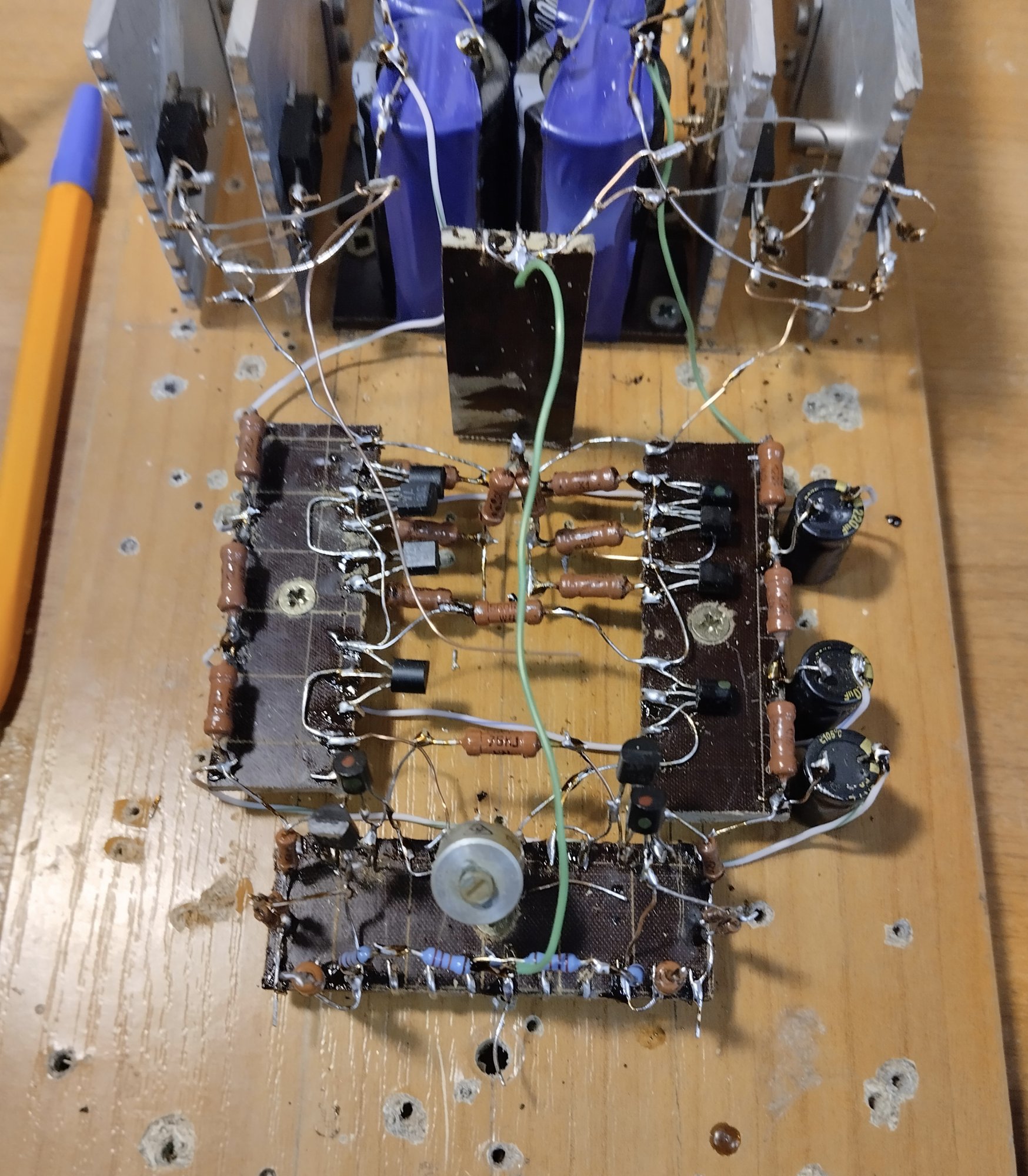

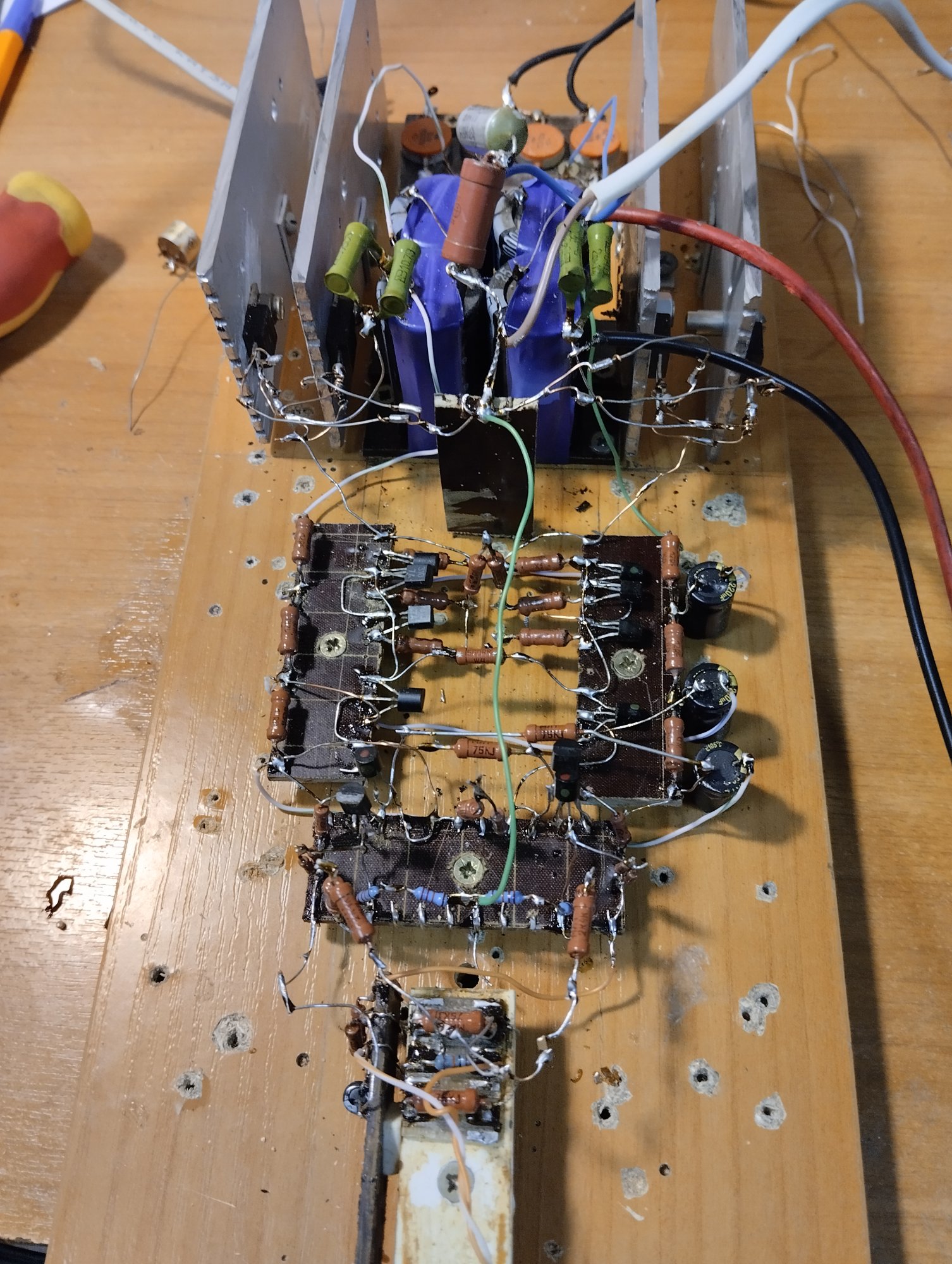

Ну вот мунтаж и компоновка начинает оформляться для, именно этогоIMG_20240725_154720.jpg мелкоосника.
Конечно,это промежуточный вариант,будет развитие
Как видите, я последователен и непреклонен в своём движении, начиная с темы " короткий тракт на базе. мощного ВКТ "
Да, будь у меня эти годы нормальные бытовые условия и хоть какая-то своя мастерская, всё шло бы куда бодрей и круче, но общая компоновка макета и первоочередная работа с мелкоосниками, осталась бы неизменной.
2. Я прекрасно понимаю что, начинающим ампостроителям, гораздо проще и логичнее сделать/купить готовую печатку под надежную и рекомендованную схему, готовые радиаторы и прочее, что бы собрать усилитель и порадоваться звуку и успеху. Это нормально, Я тоже начинал с печаток и готовых радиаторов.
Поэтому мой макет и концепт, конечно же не для начинающих, да и вообще...хрен знает для кого, но может кто то идет подобным путем, и просто посмотрит на это и, порадуется что он не один в этой движухе
Прошу это учесть, когда начнете ругаться.

Второй - пошел!
Запустился сразу, ноль норм, т.п. норм, звук норм.
Вообще, было три макета, но сейчас я их перекомпоную примерно как здесь,ибо это пока последняя компоновка,но есно не финальная, ещё много чего надо докрепить нормально, поэтому таких макета пока два, и третий разобранный, для пересборки
Особенности второго макета.
1. Трехзвенный фильтр по питанию, как хотел. Ммм...горячая щтучка )
2. Убрал на время Убэ сплиттер, поставил обычный резистор ( или диоды + резистор), ибо ток покоя держится хорошо, и если и буду ставить термо датчик и управление током покоя, то как то иначе, но пока нужды нет.
3. Баксанлал включил немного иначе, развел смещение баз УН на шины питания, а не между базами. И по симу и на слух, звучит лучше.
По Ьахсандалу мысль следующая, почему он более линеен:
Все делов том,КАК здесь запитана базы УН на открывание транзюка,...а она здесь запитана через источник тока на высокоомном резисторе. (56 - 91ком)
Поэтому транзистор открывается очень линейно, в отличии от Дарлингтона, где открывание транз. УН происходит НЕлинейным переходом Б-Э предыдущего каскада.
И видимо это принципиально для линейности УН.
