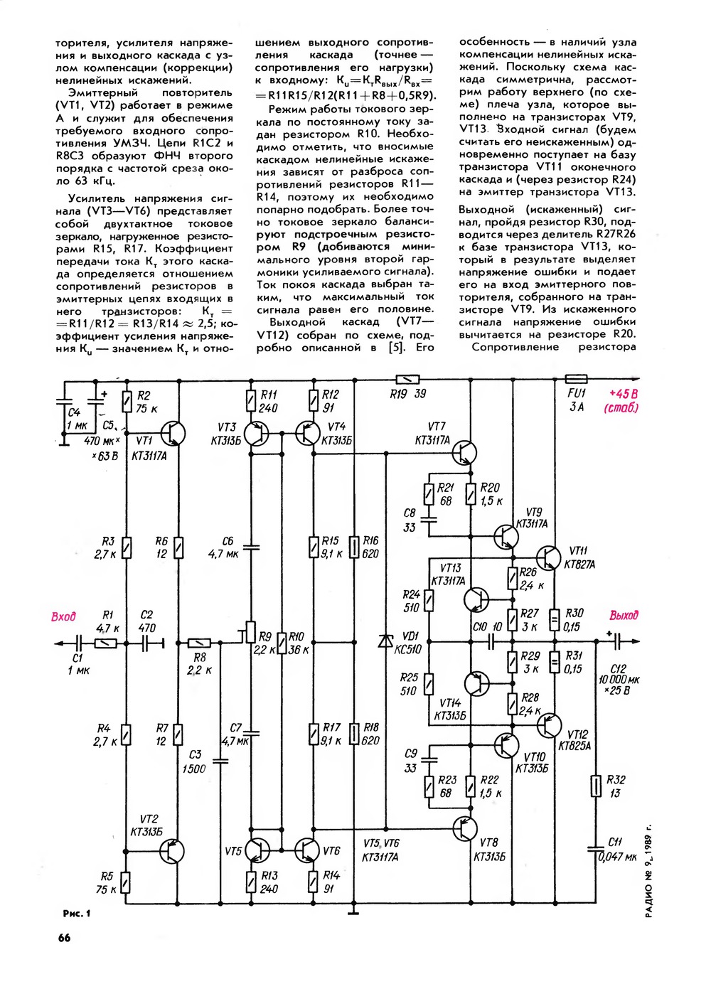

По быстрому глянул на форуме есть ли схемка умзч без общей оос ,не нашёл.Может кто подскажет где на LDsoud глянуть.
Здесь вряд ли, а вот на Веге
"The End Millenium
0.0017% Реально ли ?" https://forum.vegalab.ru/showthread.php?t=34816
или "Собираем The End Millenium ver 4. clone" https://forum.vegalab.ru/showthread.php?t=64961

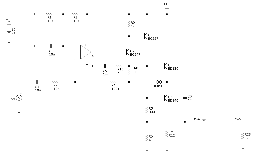

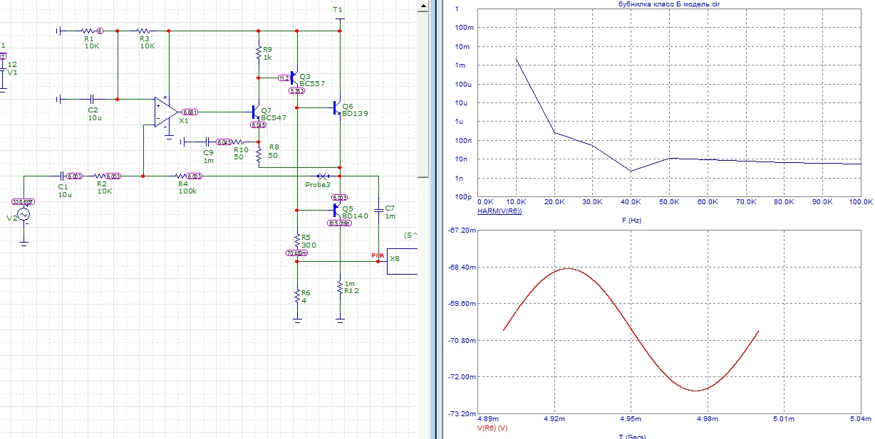

Насколько я знаком с темой, речь обычно идет даже не об отсутствии ооос. А в основном за право применять местные, примерно как у Зуева 1984. Это именно простота и шара. Охватив местной ос в пределах широкополосного устойчивого каскада даже выход в чистом Б, можно просто и эффективно его "разогнуть" так, как не получится композитом с большей глубиной оос, но с АЧХ интегратора 2-го порядка. Да, какой-то там предельный результат таким способом получается ниже. Зато эффективность - цена/качество - по-моему лучше.
Таким же способом можно линеаризовать Худ, Щуцкого, Делепиано ....

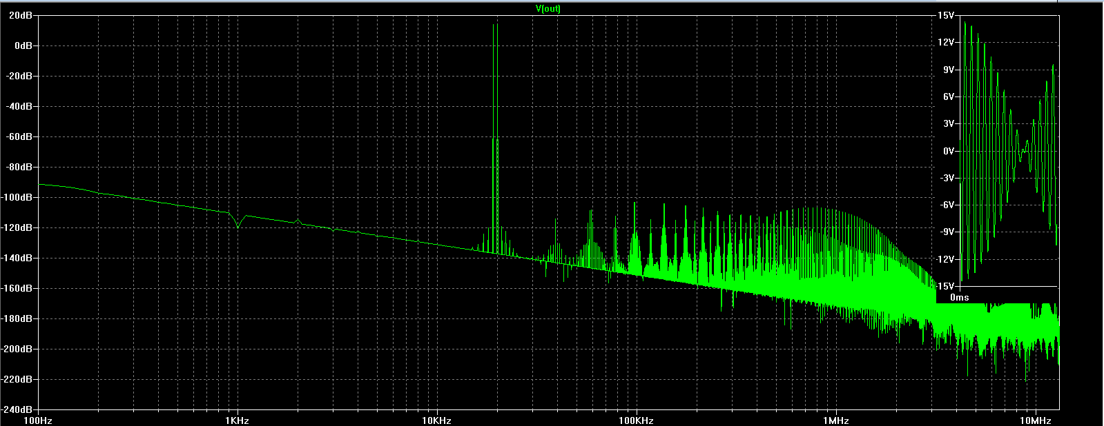

Вот тут на модели 0,001% 10кГц/3В. Сигнал коммутационных искажений - совсем уже тонкие палочки амплитудой 10 мВ, очень высокочастотные, вылезшие даже из такой широкополосной местной ос.
Ну, дык, у тебя на схеме - ОУ с практически повторителем. Если повторитель свёл все искажения в ноль, что их вносит снова?
Входной каскад ОУ.
Все смотрят на зад, тогда как надо - в корень.

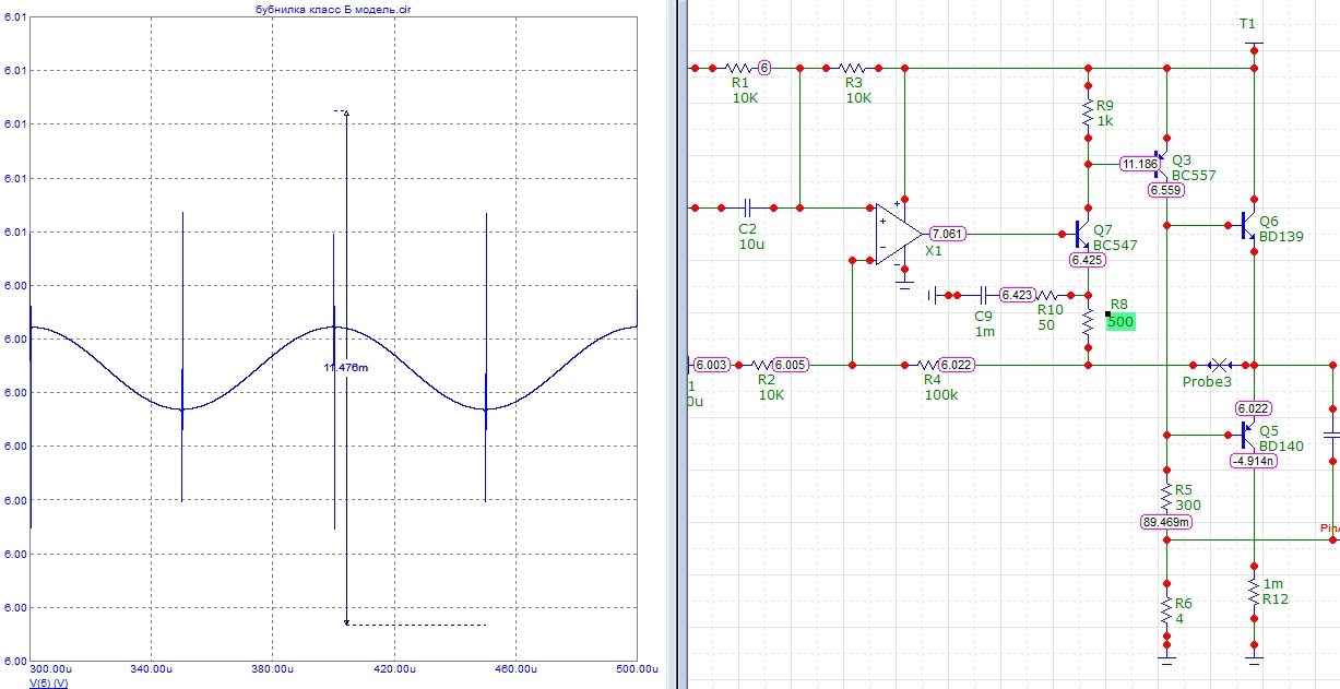

Входной каскад ОУ.

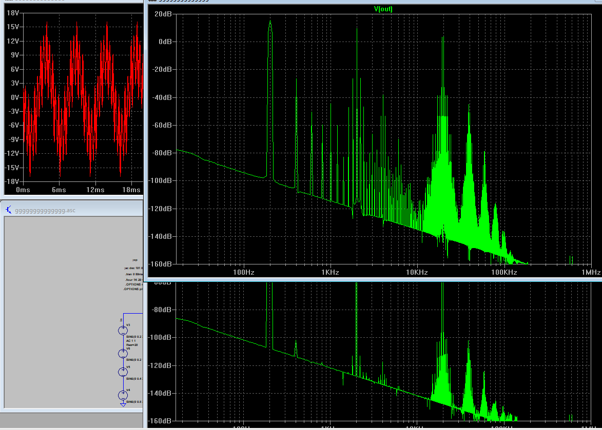

Эта модель удобна чем - можно, меняя сопротивление R8, вводить или практически выводить местную ОС, оставляя общую глубину. Если сделать R8 500 ом, местная ос будет практически выведена. Выходное напряжение ОУ упадет примерно в 10 раз. Но коммутационные искажения на выходе почему-то подпрыгнут почти в те же 10 раз.
Вот сигнал на инв. входе ОУ. Выводим местную ос и получаем палки коммутационных искажений. Вводим местную ос, получаем рост сигнала на входе оу, наверное рост искажений в полосе, но палки коммутационных искажений заметно меньше.

Никогда в жизни. Они привыкли слушать говно и будут продолжать слушать говно. С моей точки зрения, им легче раздвинуть булки или отрезать цюцюрку, чем слушать сверхлинейный звук. Эта особенность полностью объясняет тот очевидный факт, что приверженцев ЛГБТ в миллионы раз больше, чем сверхлинейников.
Они - высокочастотные, конечно, их хорошо давить в короткой местной петле ООС. Но ещё лучше - просто дать нормальный ток выходникам.
А, так ты смотришь разностный сигнал.
Местные ООС хуже по двум причинам:
1. Ухудшается общая линейность.
2. Ухудшается устойчивость, особенно - в переходных режимах включения/выключения транзисторов местной петли.
Это не просто какие-то лёгкие неприятности, а вполне себе серьёзные проблемы.

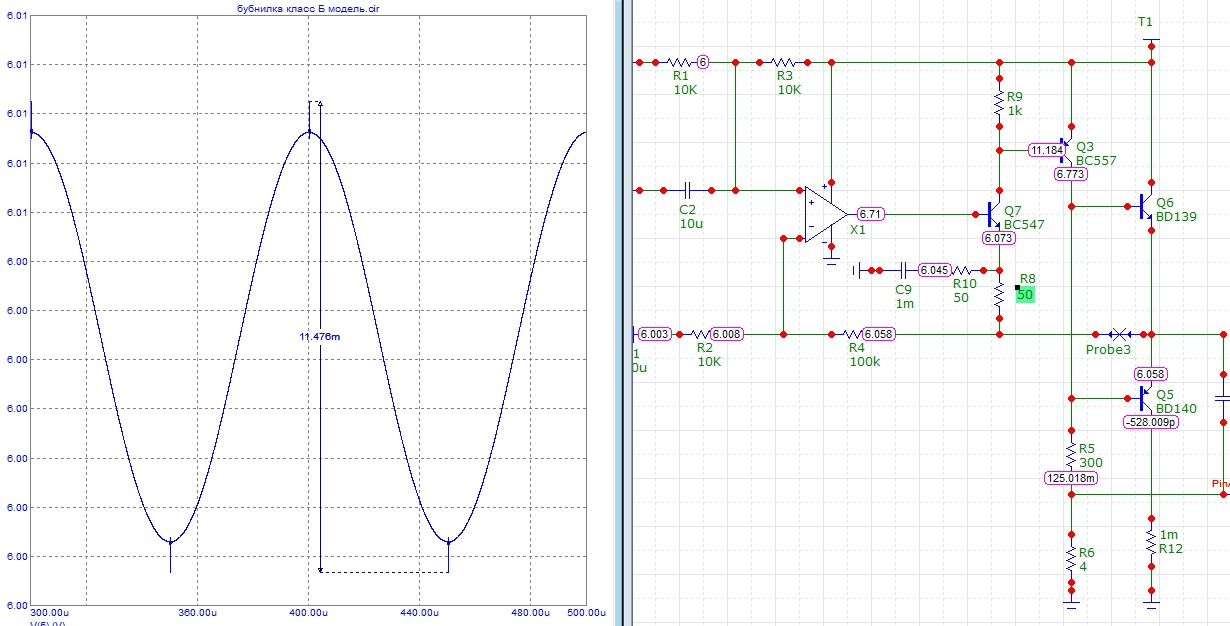

Гражданин Горбунов, проектировать схемку, это не мелочь по карманам тырить.
Ваша модель при входном сигнале 200 микровольт даёт 0,025% гармоник,
а при большем входном напряжении беспробудно генерит.
Сосед по балкону пьёт пивасик и подсказывает: это потомушто в петле затесался ОЭ.

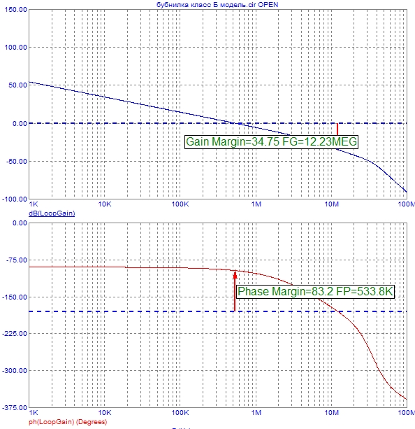

У меня меньше получилось для высоких гармоник, несмотря на класс Б, при 200 мкв. Это модель экспериментальная - как работает вложенная широкополосная петля ос.
и Вполне устойчива.

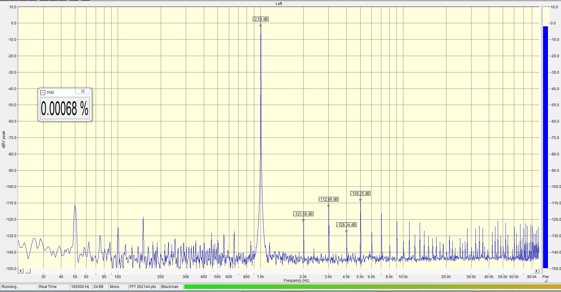

вот искажения схемы с однокаскадным УН которые мне в конце концов удалось получить в модели.
усиление 70дБ на 20кГц. И что и что?

В этом усилителе- один ОУ NE5534 , два транзистора в усилителе напряжения и четыре в выходной ступени. Ощень сложный и неразумно-недостаточный. )_ _preved
