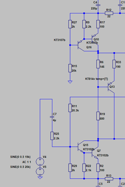

Я и не лезу никуда, сижу в своей нише, и попискиваю тихонько
Шоб тебе лучше попискивалось, добавил в твою сверчку термоелемент. Теперь если выставить ток покоя 40-45мА он должен держаться на одном уровне при прогреве.
Настоятельно рекомендую добавить. Приворачивается на радиатор через прокладку.
  • сверчокTE.asc
    10.1 KB · Просмотры: 68

прочёл твои идеи. предлагаю тебе записаться и посетить врача-нарколога и психиатра. здоровый говоришь? а главная мыслительная деталь- сломана. ну да , в зеркале видна конечно и есть в неё - норм, да? значит здоров, по крайней мере недообследован.
кстати. в роли термоэлемента для прогрева радиаторов предлагаю тебе использовать твою же жопу. мажешь термопастой, скотчем приматываешь и вуаля- радиаторы всегда тёплые.
На этих радиаторах что сейчас (0.4х 6Х12 см ) , при ТП 100 -120 ма на транзистор, они чуть тёплые. Саморазогрева нет. Ток держится стабильно
Саморазогрева нет и на 150 ма на один транзистор. Но радиаторы теплеют.
При ТП 200 ма на транзистор, радиаторы двольно горячие, и ТП начинает понемногу расти.
Поэтому, если делать ТП меньше 100ма на транзюк, терморегулятор не нужен.

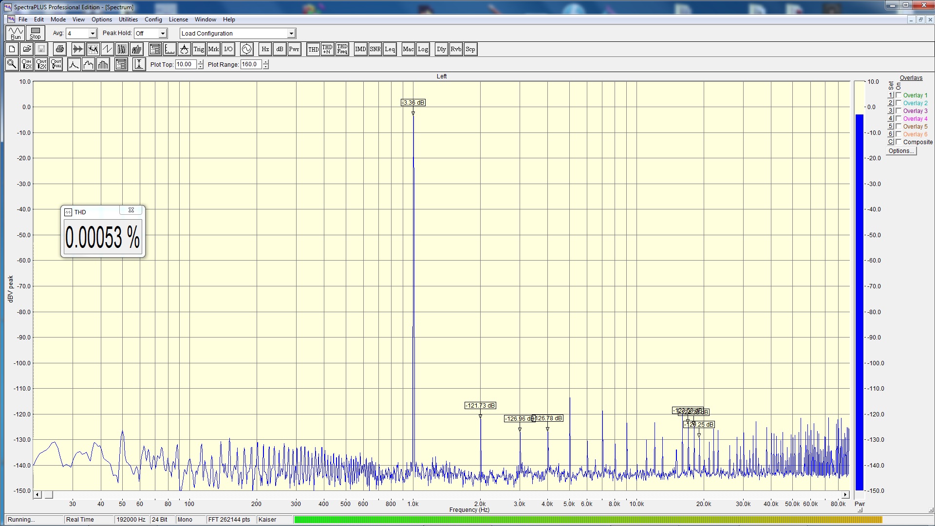

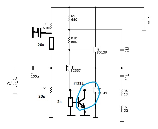

Вот здесь активный ГСТ ( под ООС ) Как у меня.
А вот здесь обычный ( классический, без управления под ООС ), только опора у него не сильно фиксирована, ( через резисторный делитель ) но достаточно что бы норм. работать.
Теперь понимаете разницу ?
У меня в схеме, при не симметрии, одно плечо включено как активный ГСТ и график спектра лучше, чем с обычным

А что тогда?
Ведь он не запитан со входа
Низкое выходное сопротивление вместо высокого. Да и Ку нижнего каскада с ОЭ, из-за этого, ниже:
Ку = RвыхГСТ / Rэ
- и искажений должно быть больше.
Вообще, не чуди ты с этими тупиковыми путями. На одном каскаде усиления напряжения ничего путнего не выйдет, испытано.

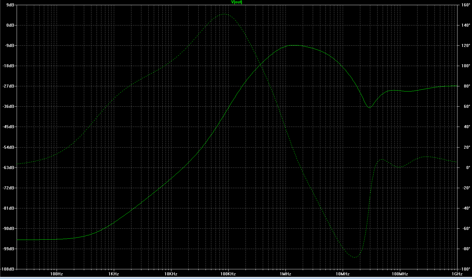

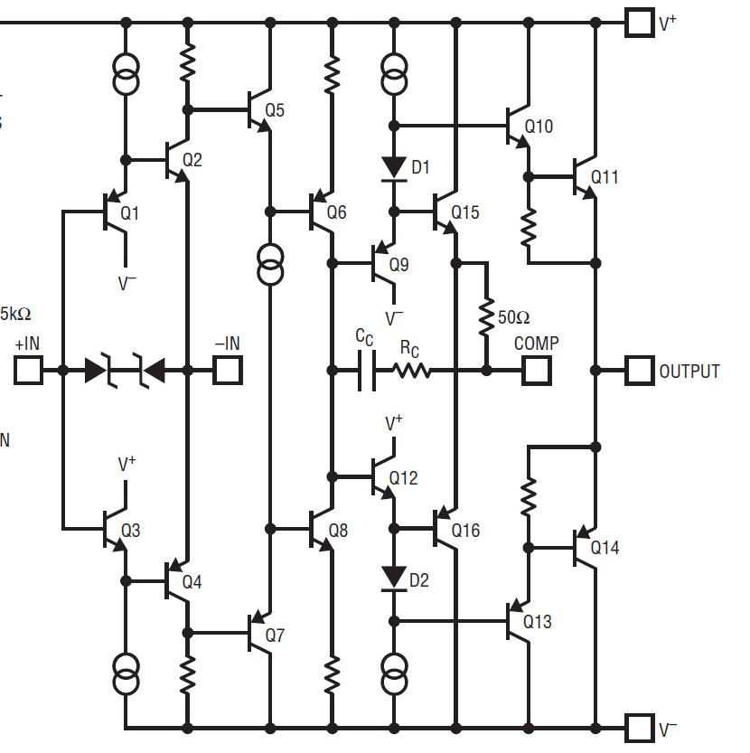

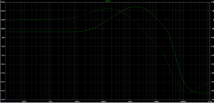

Сравни ун у ЛТ1210 и свой
    60 KB · Просмотры: 77
Понятно что у опера круче, да и структура совсем другая.
Правда не понял почему один вход идет с баз а другой с эмиттеров, но видимо он не в балансном включении работает.
И что за точка "COMP" ? Что делает ?
Ку = RвыхГСТ / Rэ
А можно еще так включить, зеркально.
Тоже работает.

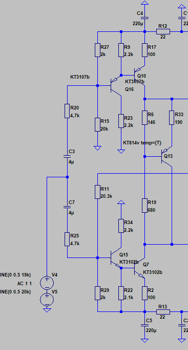

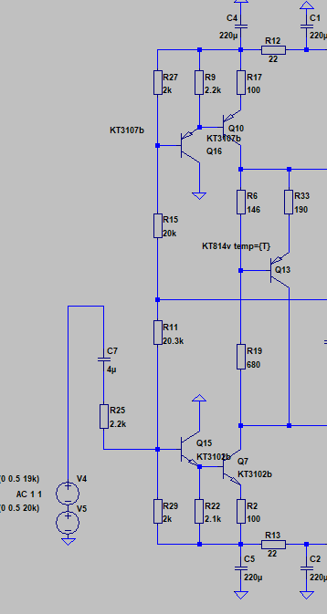

Тоже работает.

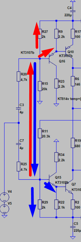

У тебя меж шин питание включена дифференцирующая цепочка R27R29C3C7:
И через неё все помехи лезут в сигнал. Не стоит надеяться на ФНЧ по питанию: они давят помехи на определённую величину, а Т7Т10 их усиливают.
Потому УН должен быть УПТ, и на базы Т15Т16 должны работать только коллекторы входного дифа.

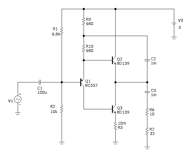

9 Июн 2024
79
10
Сосновск
Антон
Хоча, років зо двадцять тому, я грішив подібною схемою для підсилювача для навушників у квазидвотакті в класі А за Шуцьким.
Грало добре ;)
Недавно такую сделал, играет нормально, без вопросов. И симулятор не показывает ничего подозрительного.
    28.8 KB · Просмотры: 97
Что только не делают, лишь бы не делать глубокую ООС. А помехи ерунда, они только звук украшают. Это по аудиофильски, чем волосатее сигнал, тем лучше звук.

а у меня разве он не разгружен максимально?
У меня тройка ВК с быстрым буфером и драйвером
А подумать почему разработчики ЛТ1210 разгрузили ОЭ желания нет?

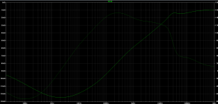

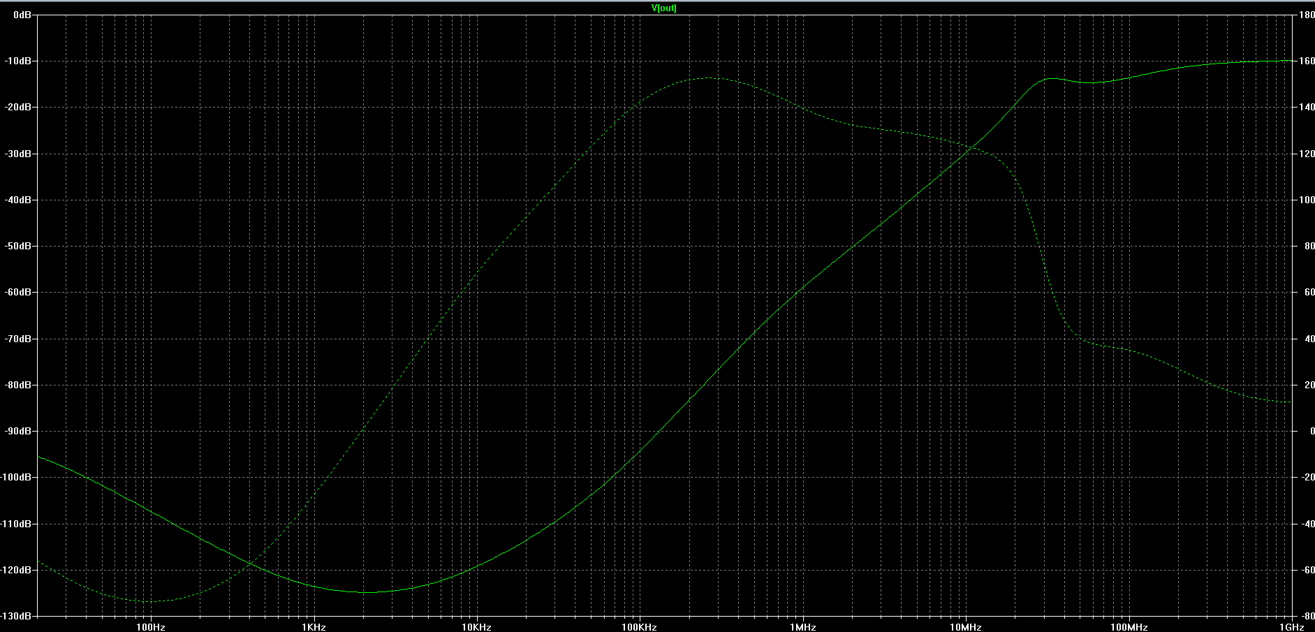

подавление по питанию слаботочной части:
сильноточной:
такие дела.

У меня по питанию сейчас двухзвенный фильтр, это работает.
Планирую сделать трехзвенный, вообще будет хорошо
Ты читать то умеешь? График с двухзвенным фильтром на картинке есть. Как то работает. Но лучше конечно семизвенный заухячить, а ещё лучше фильтр Чебышева в питание, вообще будет супер. Ну и что что он сложнее усилка выйдет?
Что я могу тебе ответить?
Тотентанц без фильтров вообще, я их - закоротил нахрен. Подавление:
Он же в железе, смотри на 50 и 100герц:
питание нестабилизированное, выпрямитель и по 18000мкф в плечо. -140дБ фон пульсаций 100Гц. Такие дела.

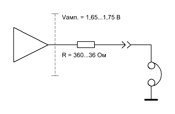

А хто у нас тут усилитель?
Это усилитель тока. По напряжению - повторитель. Усиливать по напряжению не надо. Хватает выхода звуковой карты.
Собственно сделано не столько для наушников, а для "коробочек" audiotester'а и zmeter2. Чтобы измерять без перегруза звуковухи маленьке катушки и большие конденсаторы, а также снимать Т-С динамиков.
На рсунке - что представляет из себя линейный выход звуковух по результатам измерений 4-х матерей. Asrok N68, какие-то ASUS и MSI.
