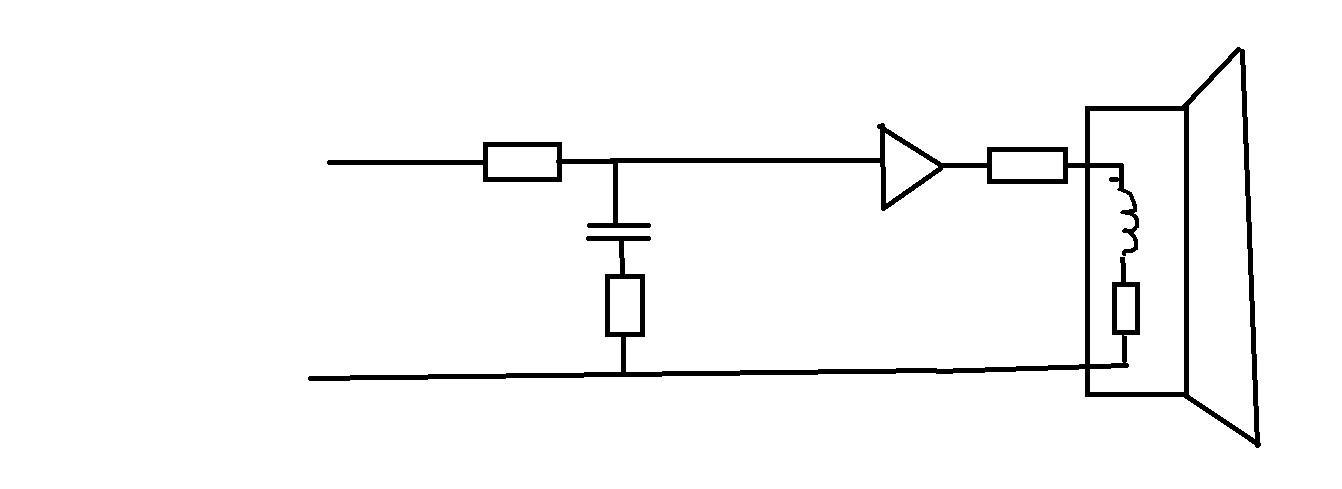

3,9ом дадут теже 11ом подумай -если там еще динамик
резистор делает подъем на вч и чем он больше тем этот подъем больше,я недаром тебе советовал ачх посмотреть,с резистором 3.9ом будет такаяже ачх как с твоим делителем но с меньшей потерей на параллельном резисторе
демпфирование будет то же тк сейчас выходное у тебя 3.75ом
а вот с автотрансом звук действительно хорош я это уже давно проходил,причем без потери мощности
и динамик снаружи укрепи,туннель 20мм плохо для вч,очень узкая диаграма и без того шириной не блещущая из за размеров динамика

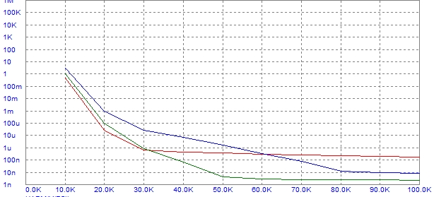

еще вариант катушка последовательно с резистором,примерно равная индуктивности динамика,но автотранс лучше тк нет потери мощности и ачх не меняется и бонусом защита от постоянки а значит можно смело двухполярку делать
сопротивление нагрузки будет 16ом,при той же мощности на динамике,а с делителем 10ом

Как это?...
Нарисуйте.

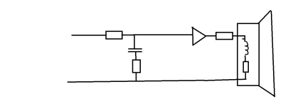

автотранс имеет малое сопротивление постоянному току и большое переменному,при появлении постоянки вырастет ток и сгорят предохранители,катушка динамика защищена тк ее сопротивление намного больше сопротивления обмотки
еще вариант коррекция на входе емкостью
резисторы можно 2к и 1к(посл кондеру) а емкость посчитать чтобы было зеркально подьему на выходе,так усилителю только польза в плане динамических искажений

Иногда у меня так бывает, а потом пропадает, но я не пойму,откуда это идёт...с телефона или усилка
У меня пока нет нормального ЦАП .
цепочка на входе и тут немного поможет

дареному коню в зубы не смотрят ,это бонус основное назначение АТ это трансформировать сопротивление нагрузки, особенно эффективно при 4ом АС и микросхемных усилителях ,где сделать уже нечего другими методами,второй бонус это меньшее сечение кабеля при установке АТ внутри АС
при этом напряжение питания микросхемы лучше поднять до верхнего предела
хорош метод для оригинального JLH и фанатов оригинальности схемы
не так уж и дорого на железо с кулак намотать до отвала два провода бифиляром,особенно рукожопу не особо умеющему схемы паять

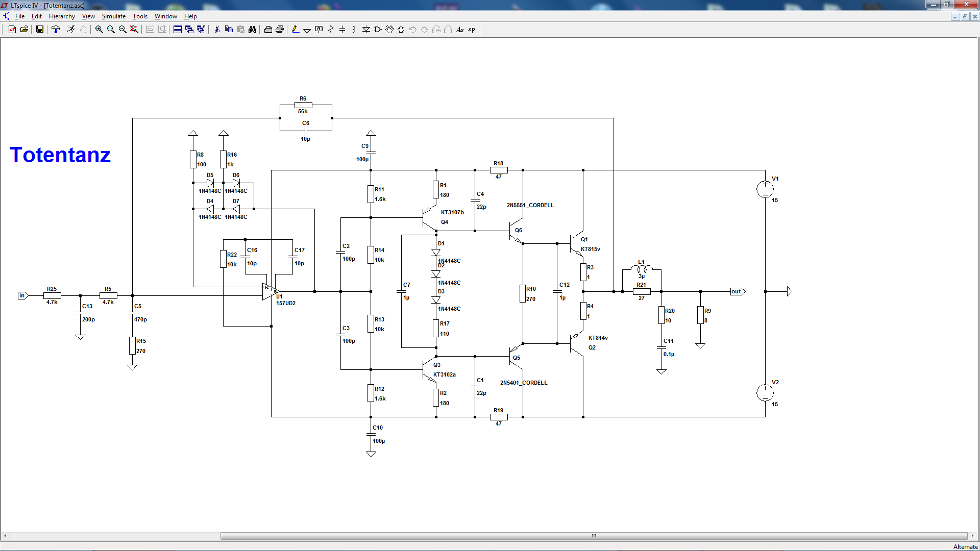

Уверяю тебя,если бы я собрал свою нынешнюю схему на красивой пичатке,красиво нарисовал бы схему,как тебе нравится, то твое отношение ко мне изменилось бы.
Хотя по сути,не изменилось бы ничего, и с точки зрения физических процессов,схема работала бы точно так же, что и при моем нынешнем монтаже, а может и хуже, но никак не лучше
Так кто себя обманывает?
Ничуть. Дело не в том что ты создал неаккуратный веник. Хрен с ним, у меня есть не хуже старые макеты.
Ну ты людям покажи что нибудь нормальное то?
Но меня не это бесит, а что ты некие сентенции выводишь типа "Глубокая оос что то делает с общей динамикой" на основании просто ничего. Там нет ничего. Просто выдал фразу от балды и всё.
Что такое "общая динамика" я не знаю, поэтому фраза звучит так "Глубокая оос делает(неизвестно что и как) с неизвестно чем".
А то что ты схемы в симуляторе чертишь как курица лапой говорит что ты мало чему учишься. Ну детские же ошибки в модели были.

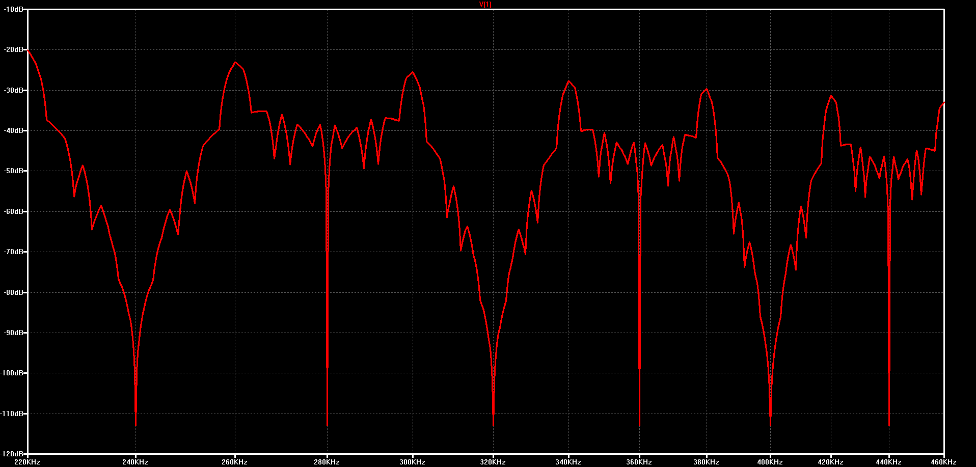

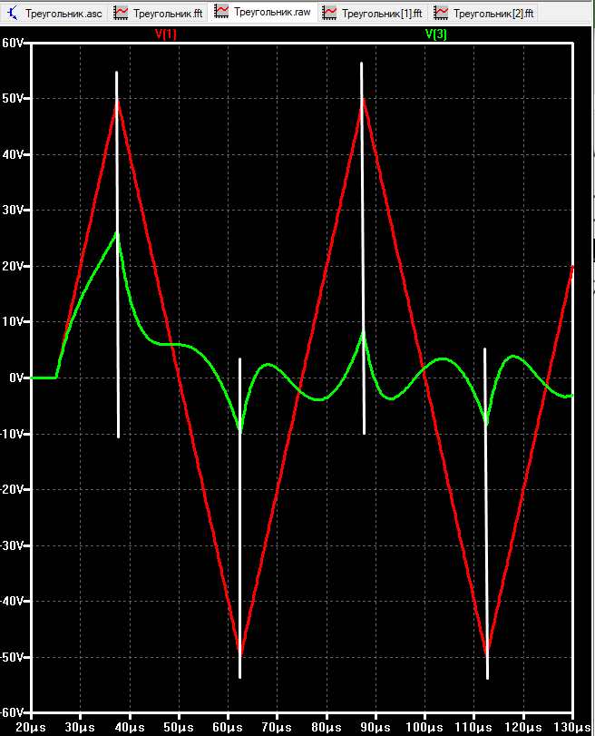

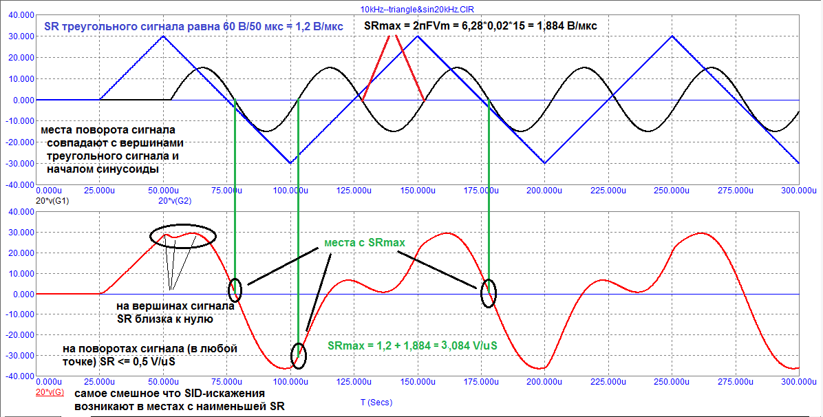

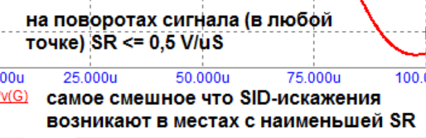

У тебя - мое мышление и способ действия, у меня такое же неприятие вызывает такое широкое социальное явление как - человеческая проституция ( женская в частности)
А ты попытайся не проституировать. Не слышал сверхлинейников - не говори о них ничего, пока не услышишь. Будет трудно, но избавление от блядства в душе альтернатив не имеет.

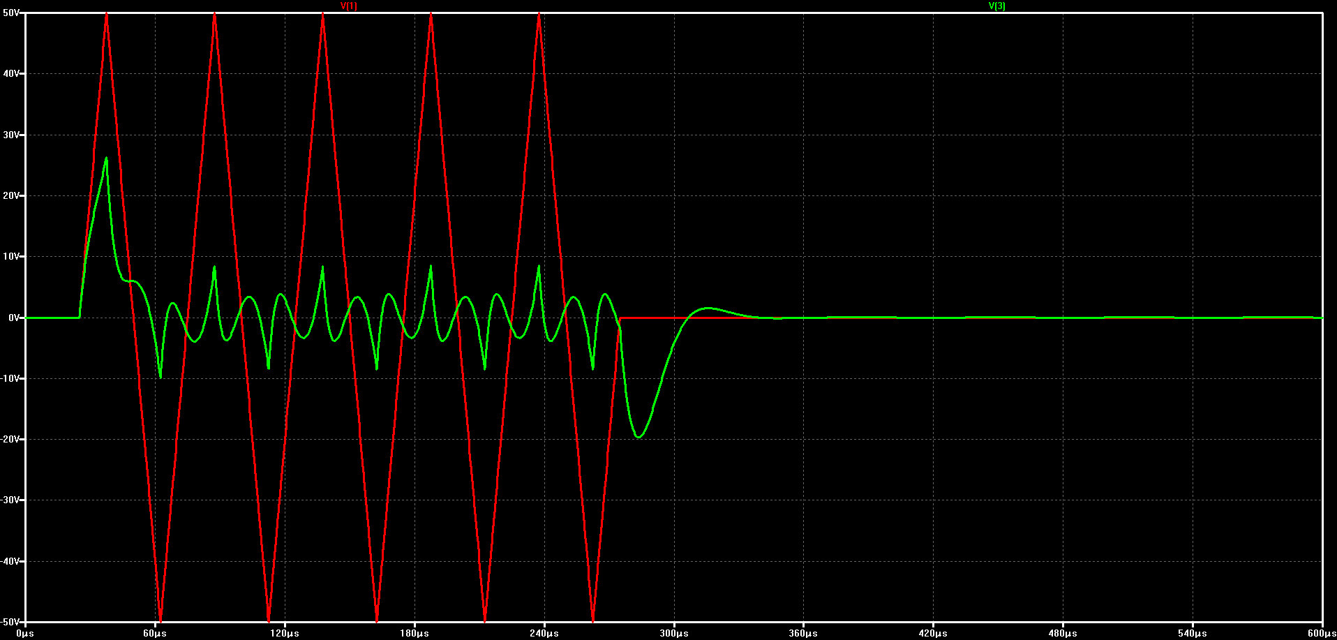

Треугольный сигнал полный и без отфильтрованной первой гармоники.
Слева внизу запечатлённое в горе искреннее неподдельное изумление изобретателя сигнала: самое смешное, что искажений в сигнале больше всего на изломах треугольника:
И чего оно так?!
А вот чего, недалёкий:

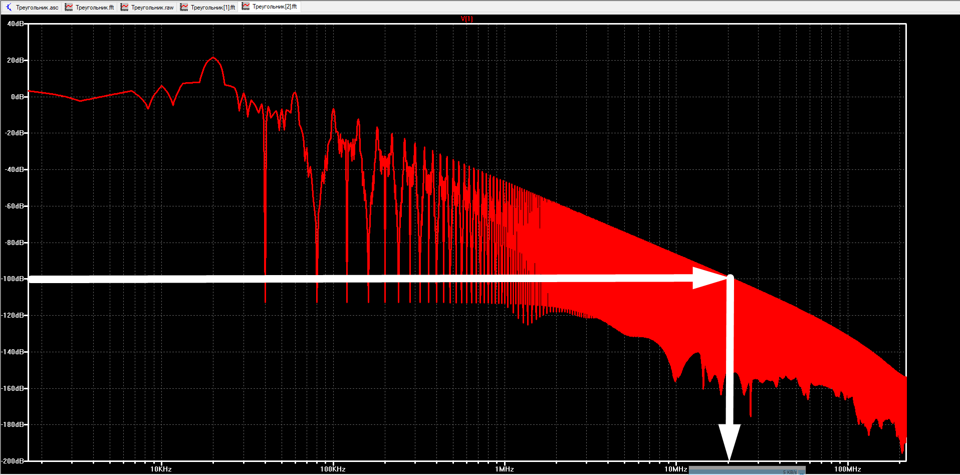

Что и неудивительно, смотрим зелёный, отфильтрованный от первой гармоники, сигнал.
Спектр треугольного сигнала 20 кГц: полоса гармоник по уровню -100 дБ простирается до 20 МГц.
Гармоники имеют регулярную структуру - из таких вот звеньев.
Самый правильный сигнал для поискать микродинамику среди поданных на вход УМ помоев.

Вот у всех сверхлиннйщиков, общая проблема: они считают всех кто не хочет собирать СЛ - тупыми и недалёкими, и даже не пытаются понять причины,почему люди не хотят собирать СЛ
Отчего же у всех? Я прекрасно понял зачем ты свой веник собираешь. Чтоб потом лохов на деньги разводить "синергическим" монтажом.
И что? Ты хочешь сказать что ты острый и далёкий что ли?

По схемотехнике я видел в материалах, как-то ассоциируемых с А.Никитиным какой-то т.н. "Усилитель для африканских стран". Там тоже какая-то жесть, расшифровать не смог. А оформлено будто кто-то грант за это получил - гении.
Усилитель Дорофеева вообще то в классе Б работал и имел искажения меньше.
Класс Б или АБ там не был обеспечен - "подобрать резисторы". Попробуй-ка, при нестабилизированном питании. Да, петлевое было побольше, а искажения немного меньше - между эмиттерами предвыходных не было резисторов. Даже требовалась какая-то коррекция в выходном каскаде. Хотя, если это строго Б, могла быть "проблема первого ватта". Примерно так же был построен и усилитель приемничков Лель и Свирель, но с автосмещением. Я нашел способ сделать надежнее смещение АБ с малым током без подбора и выкинуть коррекцию.
В общем согласен - если бы дотянул до хлеба с майонезом убедительнее, вопросов бы не было.

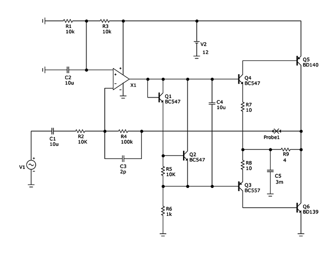

Эта схема тоже имеет некоторое отношение к Дорофееву. Но тут 0.1% не получился увы. Моя измериловка когда в первый раз попробовал искажения померить ничего не показала.
Ток покоя выхода- 10мА.
Единственный вопрос по этой схеме - резисторы по 1 ому в выходном каскаде из каких соображений? Обычно меньше. Это вместо обычного резистора с катушечкой или цепи Цобеля, заодно и ток стабильнее?
Мощность не очень большая поэтому уменьшать особо и не нужно было. Да и стабильность тока повыше, схема рассчитывалась на очень долговременную работу. Ну собственно полгода на работе её и не выключали. Комп от которого она музыку получала выключали, а усилок - нет.) И норм.

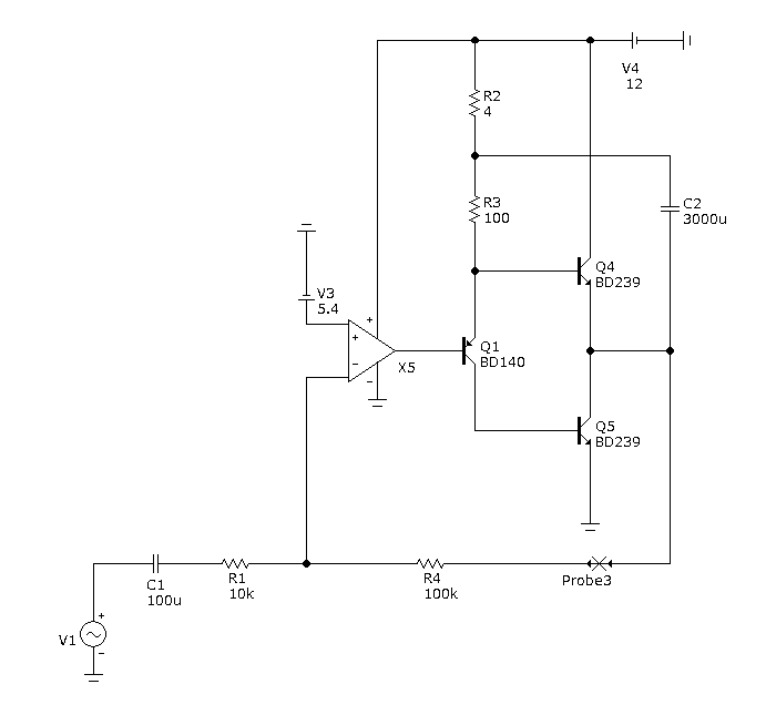

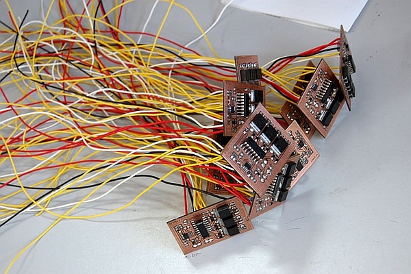

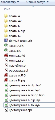

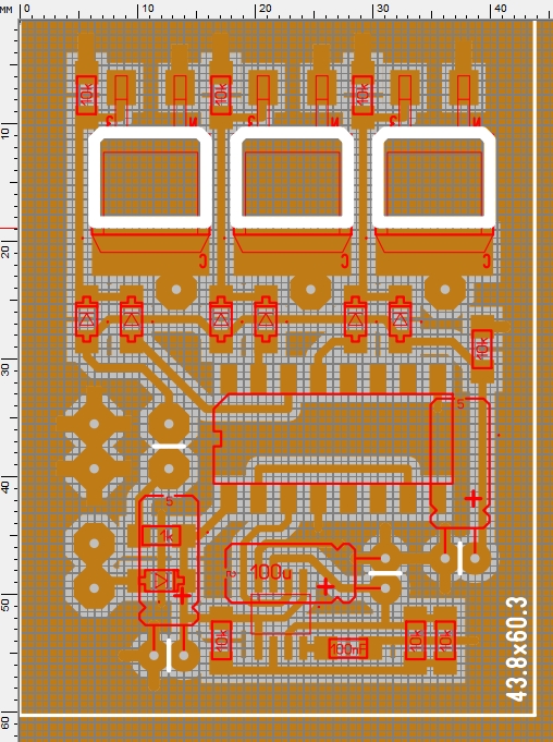

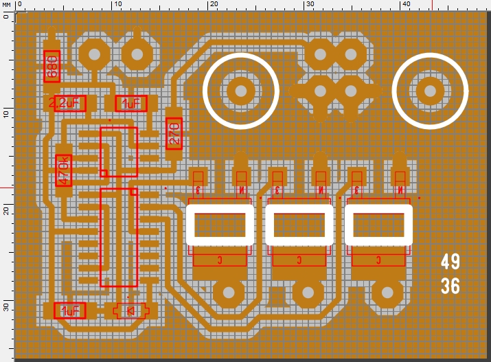

Честно? - Наоборот, копаюсь даже с ерундой. Вот последнее, что удалось запустить в малую серию и заработать денег. Первый вариант такой. И папка с разработкой - в чип и дипе вдруг стали пропадать дешевые мосфеты в корпусе дпак и cd4017 в корпусе so16. Пришлось еще делать плату под дпак2 и дип. Боишься или нет, заказ получен.
Глядя на всё это, решил сделать на контроллере. Но они вместо недавних 60 - 90 р вдруг стали стоить 200-300. Да еще и прошивать их на плате - не пойдет.
С третьего-четвертого раза вышло вот что. И опять куча вариантов плат кроме основного под разную комплектуху.
Всего год ушел на разработку. Параллельно заказано и выпущено прим 300 штук.
При этом происходили всякие истории - заказчик купил сборщикам новый шуруповерт на 18В и сборщик стал проверять его батареей эти изделия, часть микросхем предсказуемо горела. Был вариант со стабилизатором. Но в итоге нашелся без него.
Есть и не решенная проблема - совершенно не подумав, припаял к опытному образцу 9 проводов по полметра. И заказчику это дико понравилось. В результате получены неустранимые трудозатраты вдвое от - если бы была только распайка платы с клеммниками. Цену снижать, чтобы склонить к другому варианту, тоже не хочется. Никакой резонит паять провода не захотел. Пионеры паяют.
Есть о чем думать и беспокоиться.

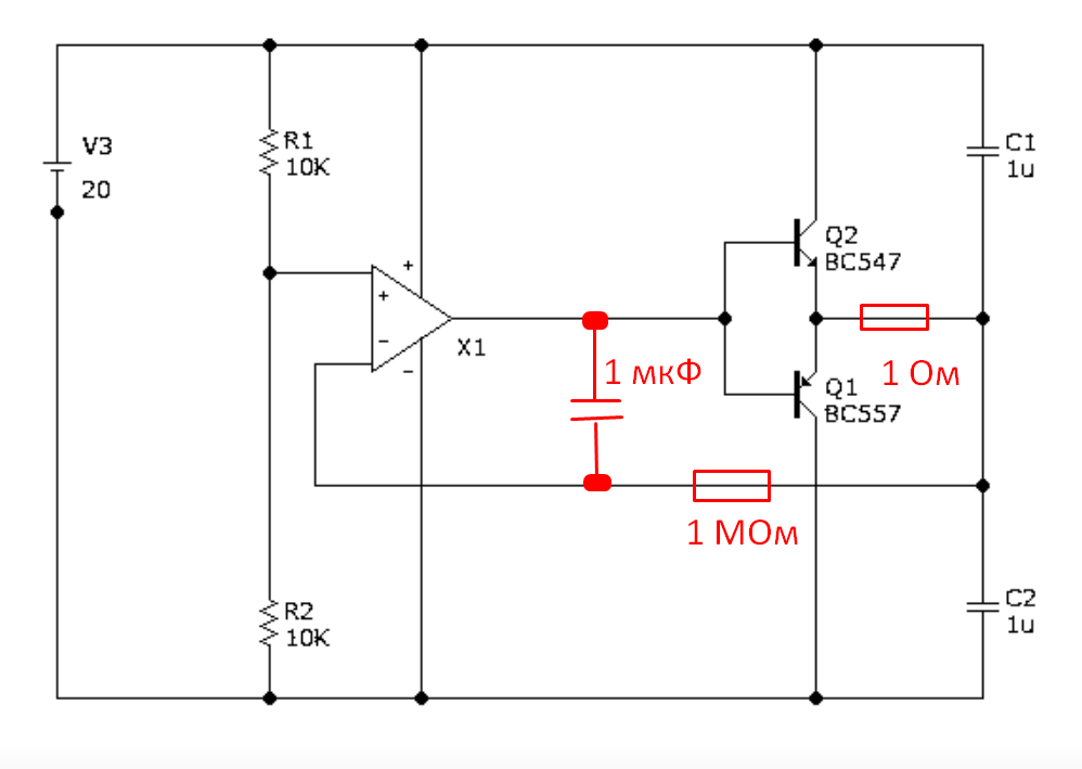

А вот УМ - это ВК, расположенный ровно между двух шин питалова с энергией в конденсаторах, равной энергии выстрела Макарова. Малейшая ошипка - и БОБАХ выйдет нехилый.
ЖЛХ всяко лучше.

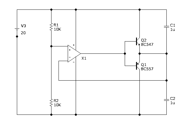

Не так просто. Питание предполагалось 12В. Даже с пусковым выбросом импульсника - 13. Стабилизатора нет. И вдруг туда тычут батарею 18 В. Эта платка управляет мощностью как раз как УМ, прим. 200 Вт. На одной из серий попался тестолит с медью 18 микрон, отгорали дорожки. Теперь да, не сгорит, каж. 4-й вариант.
Мне почему-то везет на такой опыт. Вот например всем известная схема расщепителя питания. Видел в журналах, выпущенных до моего рождения, прямо в таком виде. Многие знают что она не рабочая, что с почти любыми конденсаторами на выходных шинах это генератор?
И вообще это не проблема - бабах. Всё, более менее мощное при первом включении накрываю коробкой от матери или чем-то таким, чтобы конденсатор в шары не прилетел.

13
Ну, мне-то это знать положено. Ибо несть сверхлинейщика без понятий об устойчивости ООСных усилителей.
Сделай так, навскидку.
Примерно так и вышло. А с резистором от 10 ом на выходе получался мультивибратор.
И ЖЛХ я всё-таки не делал, ничего генитального в нем не увидел. На мой взгляд, сегодня его надо делать так. По искажениям при 3-х вольтах, полочник, прямо сверхлинейник получается.
