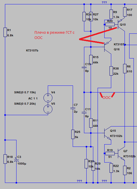

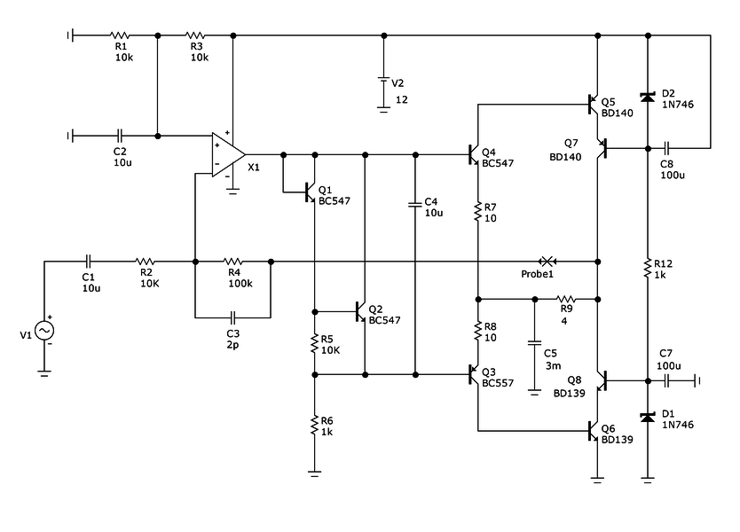

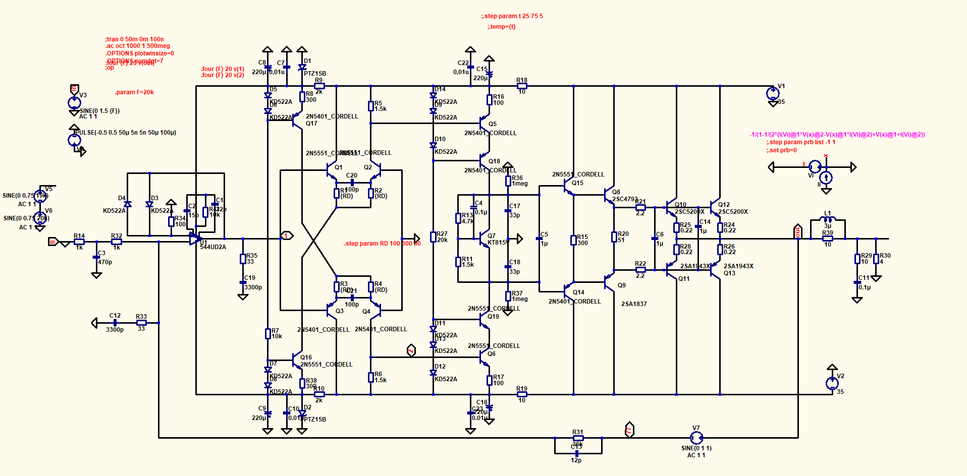

Что касается светлого (симметричный) и тёмного ( ГСТ ) звука, то есть следующие соображения
Дело не столько в симметрии, а в том, КАК запитано НЕ активное плечо.
В схеме с классическим ГСТ в нагрузке УН, нет охвата ГСТ общей ОС. Он работает сам по себе.
В моей схеме, даже если применить НЕ симметричное включение,( отключить вход одного плеча), то характер звука не меняется, он остаётся светлым, просто падает чувствительность входа.
Думаю, это потому что, даже в этом случае, НЕ активное плечо работающее в режиме ГСТ, отличается от обычного ГСТ тем, что оно остаётся охвачено ООС, и видимо это важно для характера звука

А я даже не думаю. Даже знаю что ты не в курсе как работает данная схема. Хошь проверим?
Покажи мне на картинке где ток активного плеча а где ток НЕ активного?
Очень тебе хочется казаться умным, говорить умные фразы как вон Жуковский или Хуан Пабло, или вот как Алексей..
Говорить умные фразы и знать что то - немного разные вещи. По крайней мере в твоём случае.)

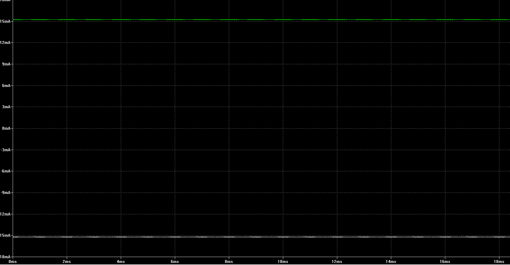

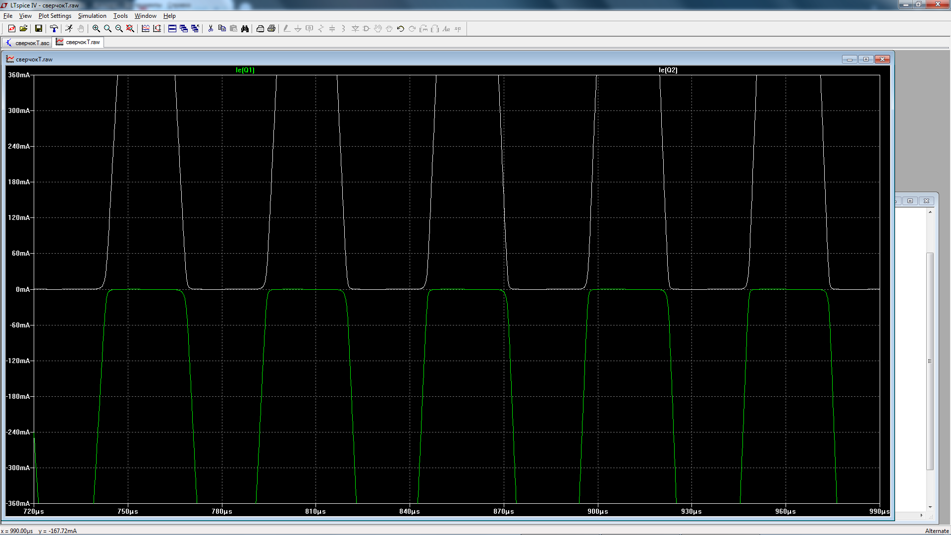

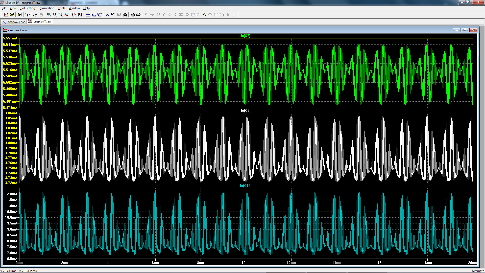

А. Переобулся резко. Не фиксируются. Приборы замеряют искажения в размере -120дБ без особых проблем. А это у нас сколько? 60+60дб. 1000*1000=1000000 миллион раз. в одном вольте- микровольт.
Давай лучше про твою схему поговорим, мне честно говоря без разницы светлый или тёмный, я такими понятиями - не оперирую. Я приборами оперирую.

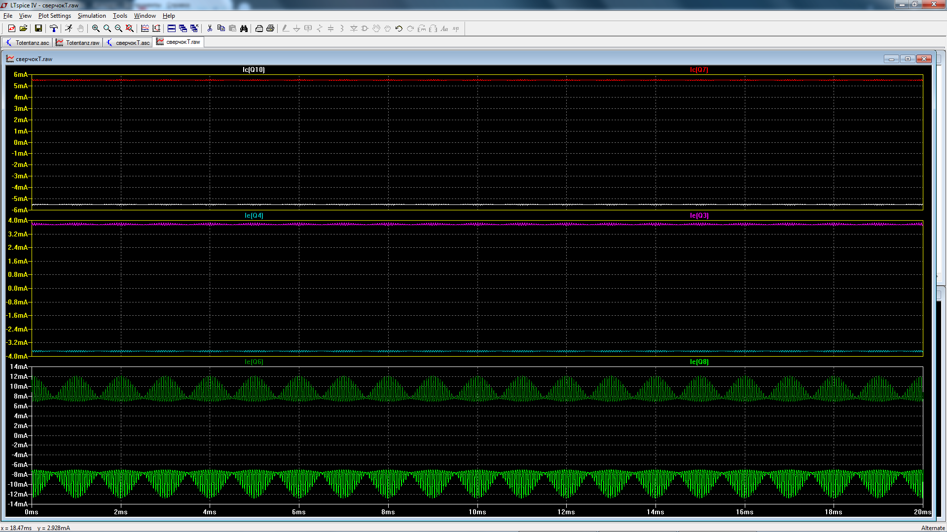

Так вот. Никакого такого "режима ГСТ" у плеч просто не существует. Как и неактивных плеч. В данной схеме ВСЕ транзисторы которые в ней есть, окромя выходной пары, всегда работают в активном режиме. Стало быть в классе А неким током покоя.
Нужны доказательства, их есть у меня.
токи всех каскадов последовательно от входа к выходу. НИ ОДИН даже близко к нулю по току не приближается.
Если плохо видно токи верхнего/нижнего отдельно:
И только выходной в классе АБ с небольшим током покоя:

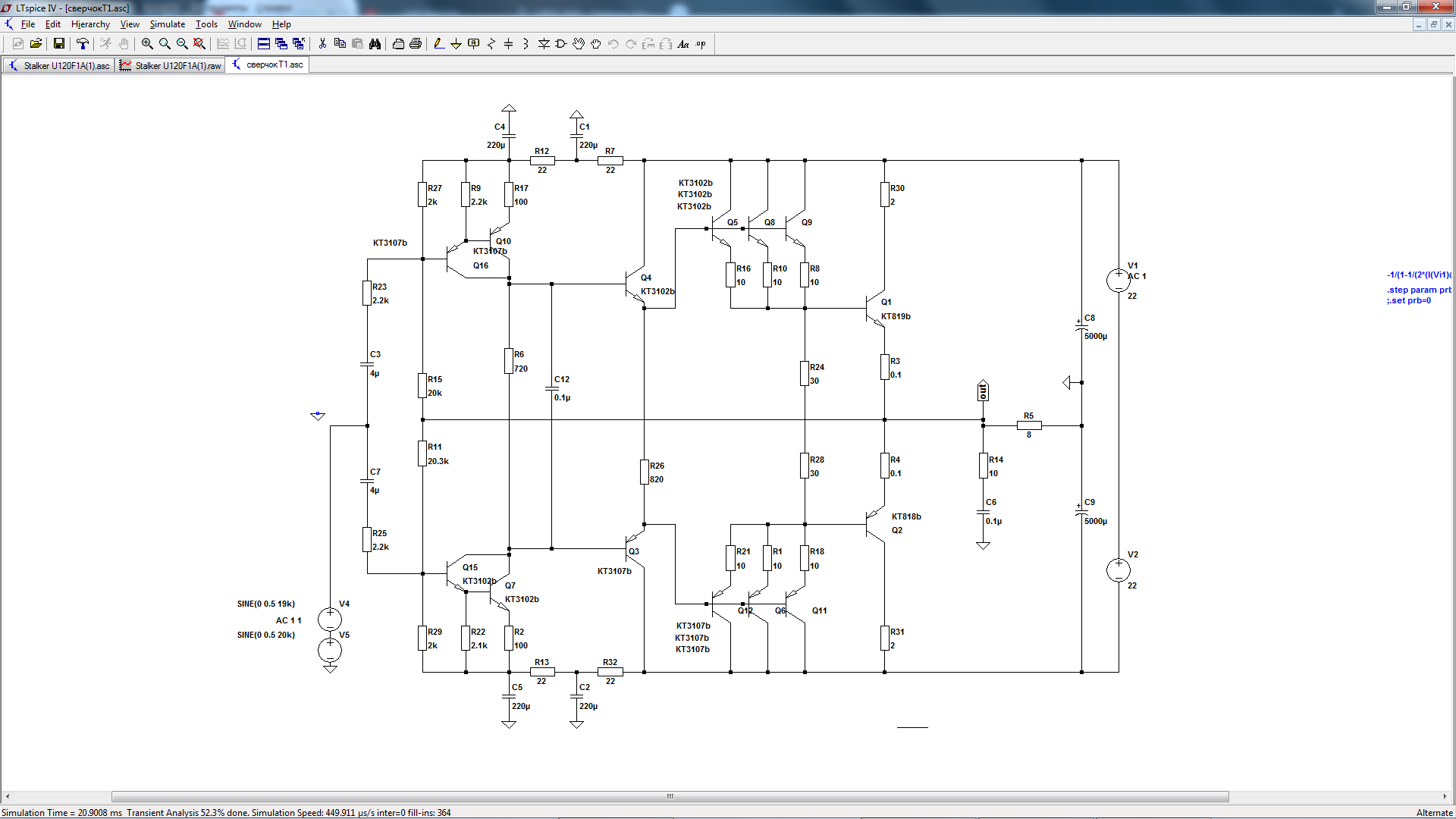

тёмный или светлый, угадай по картинке:
СТТЛ просил вчера модель, на, держи свою модель:
  • сверчокT1.asc
    9.6 KB · Просмотры: 52

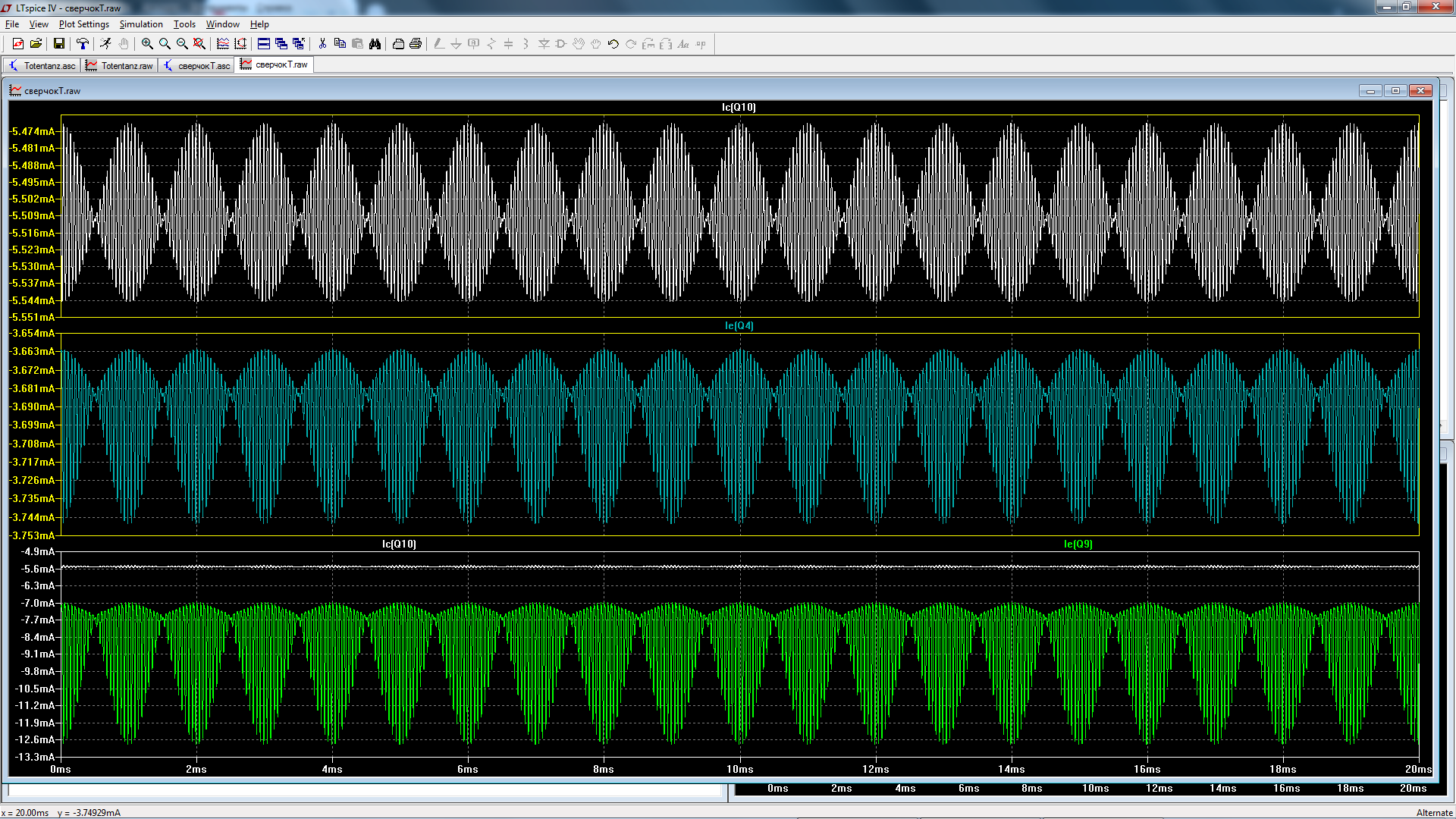

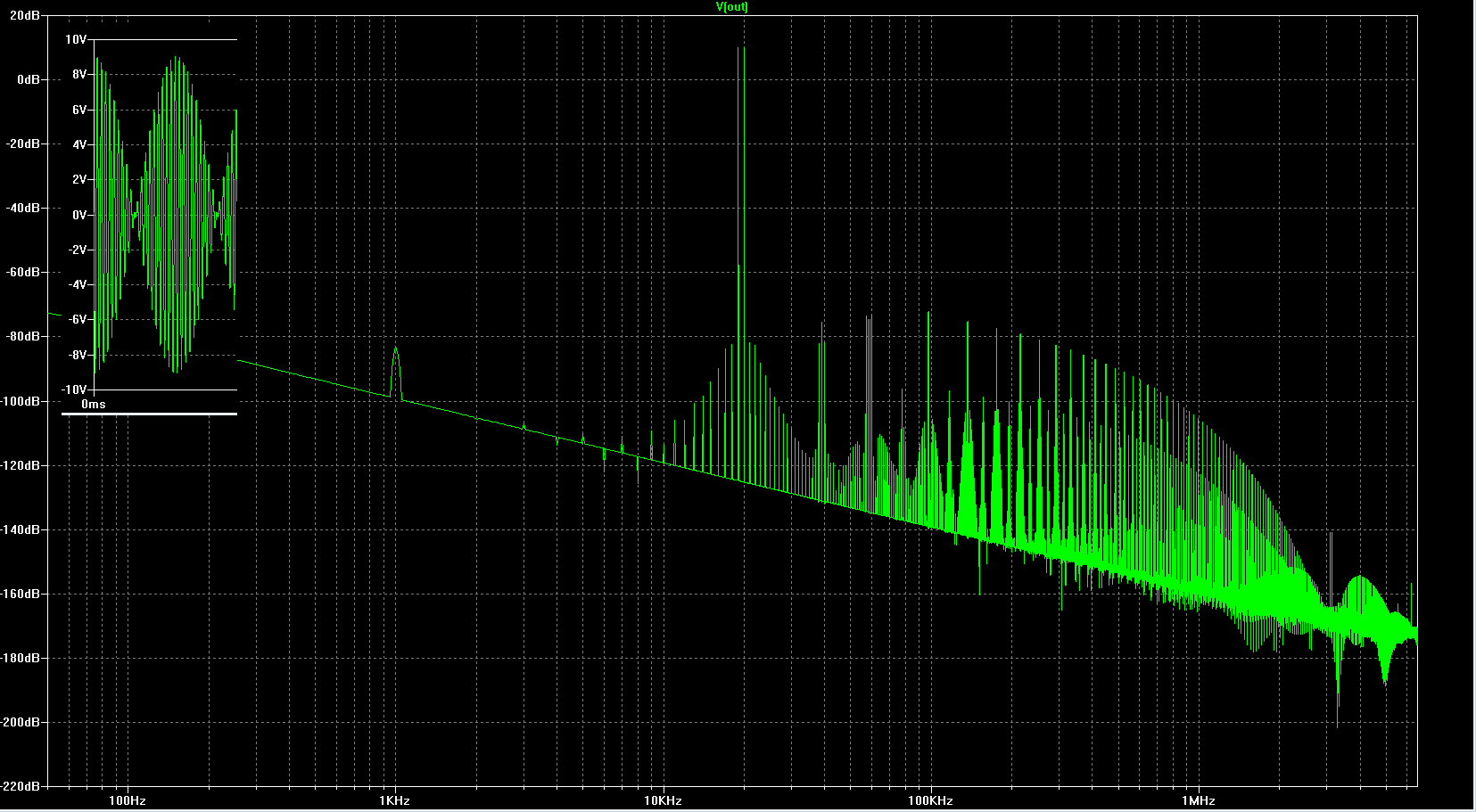

Появится то что усиление схемы падает, а входное сопротивление - растёт.
В итоге вместо зелёного графика ты начинаешь слушать белый.
мало того- источник начинает вносить меньше искажений. Такие дела. Не гст единым.

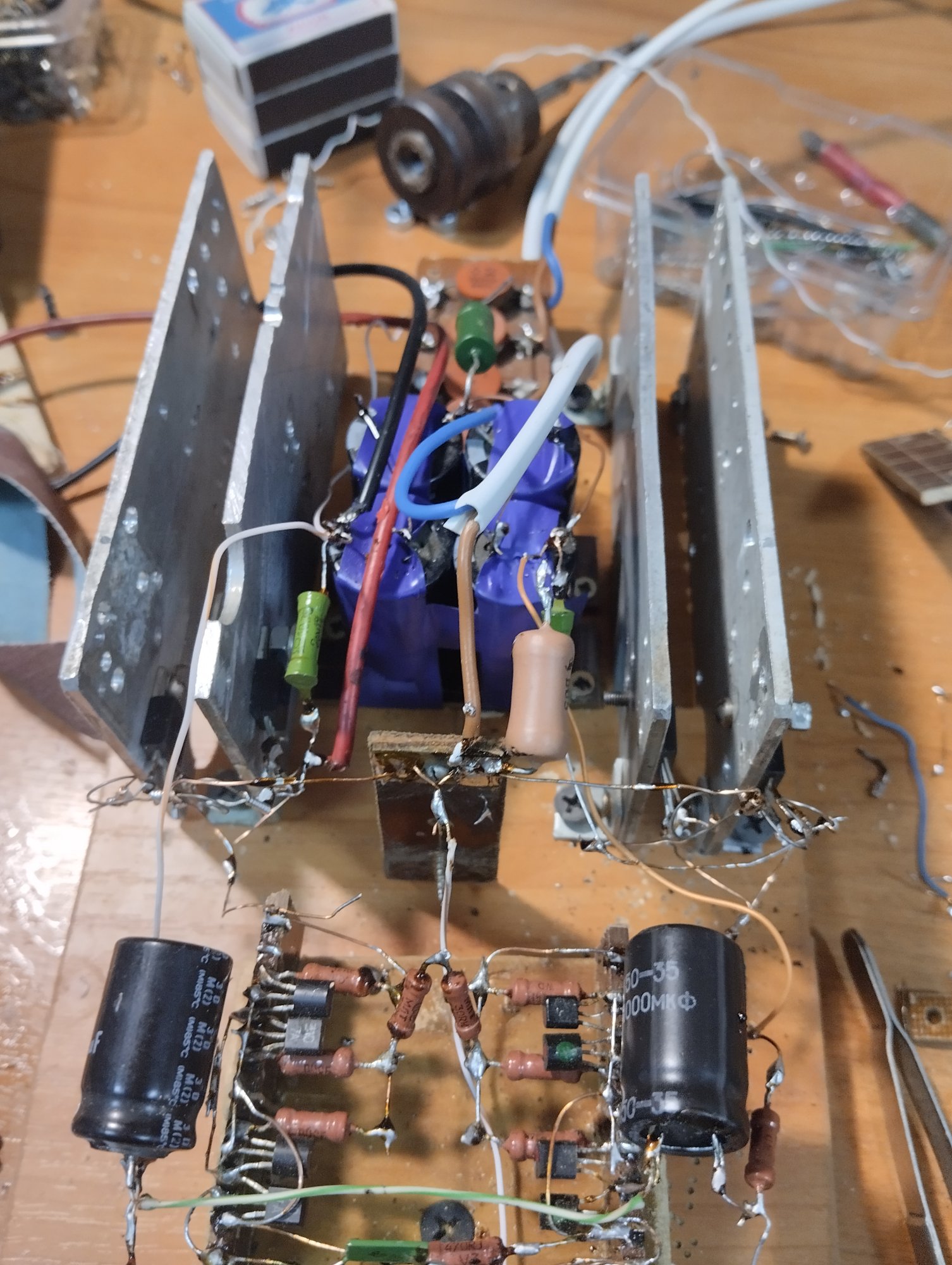

Ну вообщем пока вот так, что успел урывками сделать - выходники в параллель,каждый на своем радиаторе, как я и хотел сделать
Все хорошо работает, звук стал плотнее и чище, и даже без резистора последовательно с динамиком звучит чисто на средней громкости.
Схема и компоновка состоялась!
Движемся дальше!

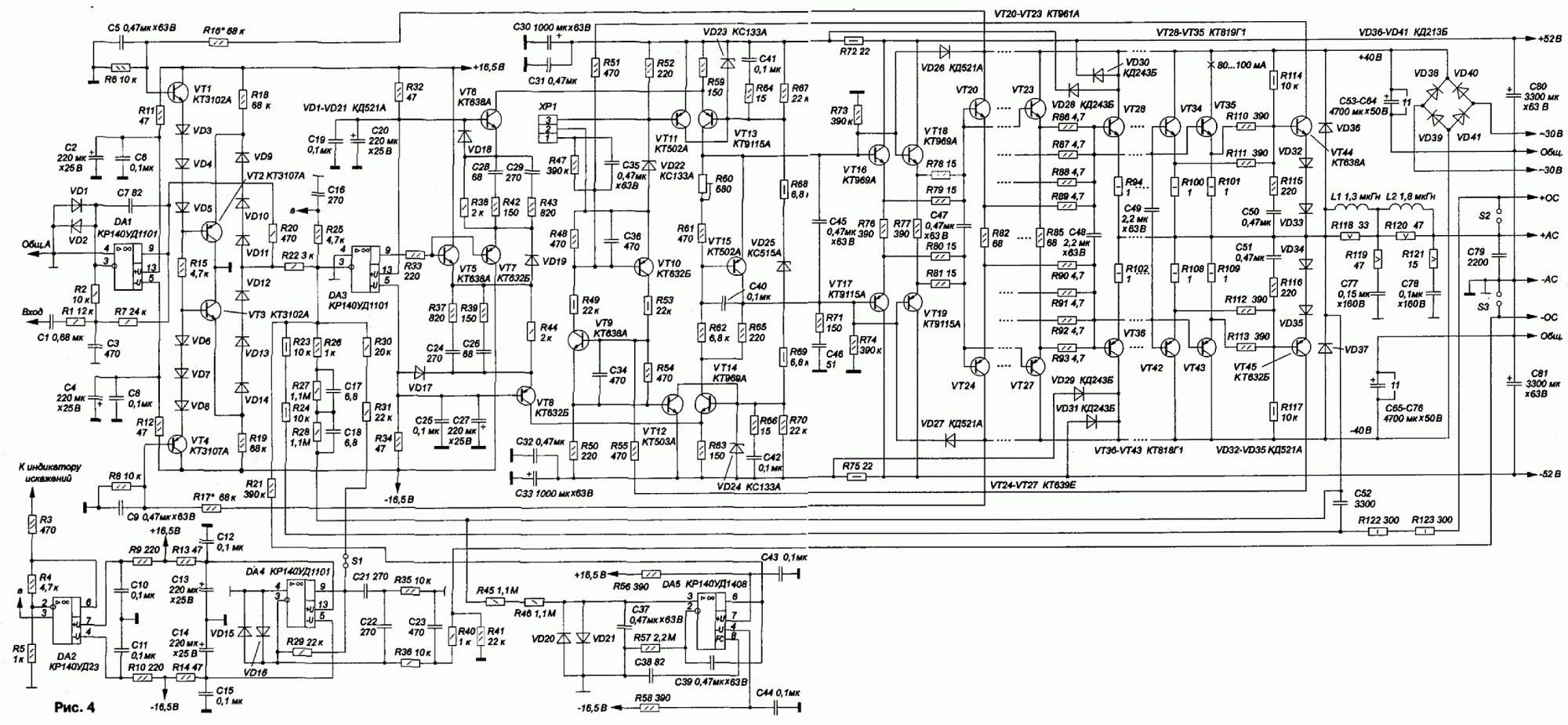

Типовой (не активный) ГСТ
Активный ГСТ

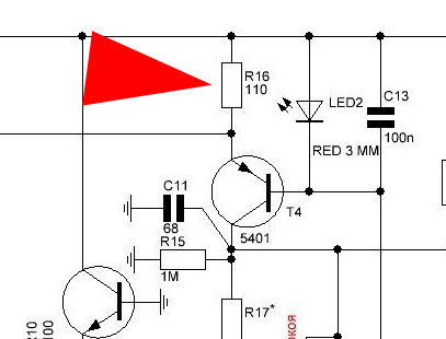

Одна мааасенькая поплявоцька. Генератор тока - такая штука, которая выдаёт стабильный ток, независимо от напряжения на нём.
А вот применённые тобой каскады с ОЭ под это определение ГСТ не подходят: у ОЭ ток сильно зависит от напряжения на коллекторе.
Это называется эффектом Эрли и значение его прописывается в модели транзистора, как VAF, так что симулятор обсчитывает искажения схемы с учётом его влияния. Ты без симулятора видеть этого не можешь.

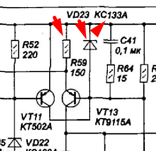

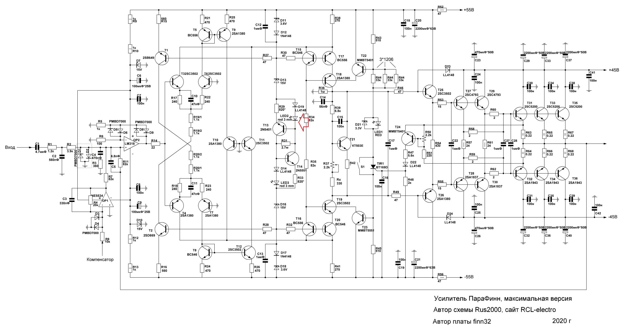

Вот фрагмент схемы парафина. В эмиттере - 110 Ом, падение напряжения на нём:
U = 1,6 В (сид) - 0,6 В (Uбэ Т4) = 1 В.
Этого мало.
Тогда как Агеев, во избежание эффекта Эрли, рекомендовал напряжение на эмиттерном резисторе ВК УН держать 100Ut, где Ut=25 мВ:
Вот тут
UR59=3,3 В (стаб) - 0,6 В (Uбэ Т13) = 2,7 В,
то есть, больше 100Ut.
Мы с Серёгой, которого ты не слушаешь, проектировали Серхио:
В нём ВК УН собран по схеме с ОЭ. И вносил искажения.
Мы закаскодили ОЭ:
Транзистор с ОЭ - Т5 - работает при фиксированном коллекторном напряжении.
Транзистор с ОБ - Т18 - не меняет свой ток от приложенного к коллектору напряжения, так как ток этот задан Т5, выходное сопротивление и ток которого стабильны, так как нет больших изменений коллекторного напряжения.
И искажения от Эрли немедленно рухнули.
Почему? Почему они не падают у тебя?
Потому, что ты находишь в себе наглость спорить с ним, чухая своё чрезмерное ЧСВ, а надо просто прислушаться к его мнению и затем послушать ЗВУК.
Этого мало.
Странно, посмотрел - у него еще диод стоит последовательно, так что еще +0.6в.
    259.5 KB · Просмотры: 79
Это максимальный Поролон. А то - не максимальный. С этим поролоном тоже много непоняток, дохрена деталей которые не делают просто ничего.
