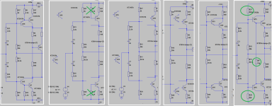

Симулил говно, получил говно же.
Вся достигнутая в безООСниках линейность взята благодаря скрытой ООС, как в СИГМЕ. И нефиг мне рассказывать скарабейские сказки про потанцевал.
Так можно ещё применить следящие каскоды в УН, слежение в ЭП, токовые зеркала, двухэтажное питание и другое прочее, всё то что применяют в СЛ, но только в мелкоосниках.
То есть потенциал ещё есть и хороший, а моя нынешняя схема это лишь каркас, скелет. Не стоит судить по ней всё мелкоосье.
И другие интересные идеи есть касательно мелкоосья.
Мдя. Сразу анекдот вспоминается. Про мужика с двумя чемоданами и супер-часами. "Хорошие у вас часы! Да, только батарейки тяжелые".
Я НЕ питаю от аккумов. А по итогу все твои рассказы про некий "бесшумный усилитель" оказываются просто говном. Бесшумные аккумуляторы- то да.
Я питаю от сети, фона нет - совсем, может из - за малого петлевого, может из -за навесного монтажа, или всё вместе.
Ты уже выбери от чего ты питаешь.
Фона нет не из за высокого подавления собственно схемы- фильтры подавляют достаточно неплохо, и помехи в питании противофазны и подавляются.
Сам по себе голый УН помехи не подавляет совсем.
Никакой навесной монтаж на уровень фона влиять не в состоянии. Вернее так- в лучшую сторону- не в состоянии.
Ты там на трубы некие жаловался? я могу тебе немного помочь, даже схему особо переделывать не придётся и деталей больше не станет.
На те инструкцию что делать. По итогу, петлевого особо не прирастёт, но искажения заметно снизятся причём интересным образом- если на малых уровнях громкости разницы между двумя схемами почти нет, то при повышении громкости у дарлингтоновского варианта искажения растут намного быстрее чем у баксандаловского.

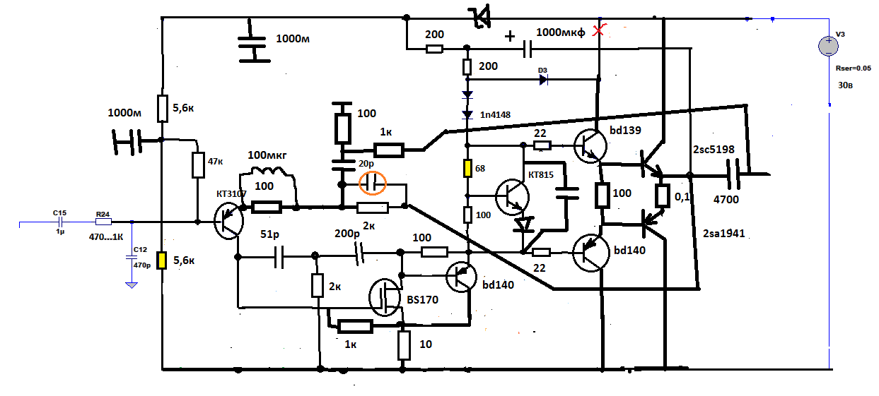

Чтобы этот УМ не казался таким уж простым, надо бы к нему эту штуку подрисовывать на схеме. И надпись - "такой же радиатор, как для выходных транзисторов".
питать его надо от ИБП и будет простым,для А класса ИБП сам доктор прописал,тк ток не меняется от уровня сигнала
а чего он не меняется то? а откуда ток в нагрузке берётся?) из святого духа, отца и сына?
переменка через электролиты идет,и нет изменений тока при изменении уровня как в АВ что для ИБП плохо
для наглядности прицепи стрелочный амперметр в разрыв питания к А классу и АВ

ну чегож стрелочный то, в модели глянуть можно. где то у меня и худ был и твоя схема. доеду как домой.

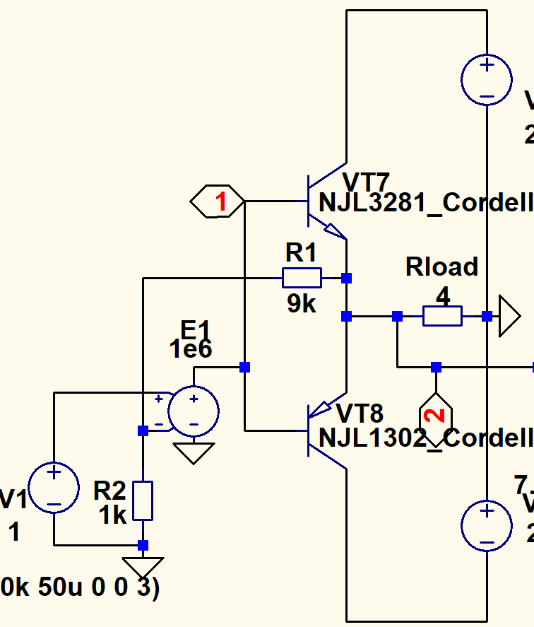

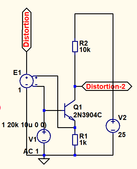

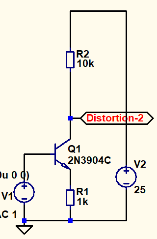

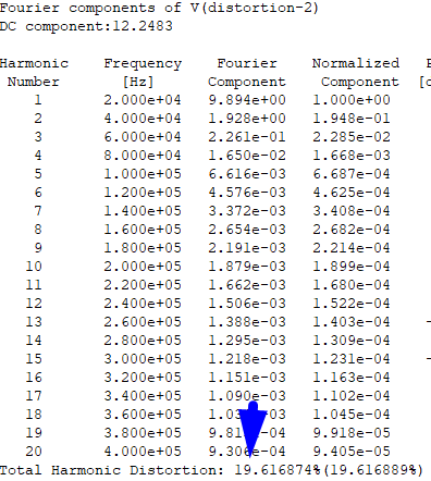

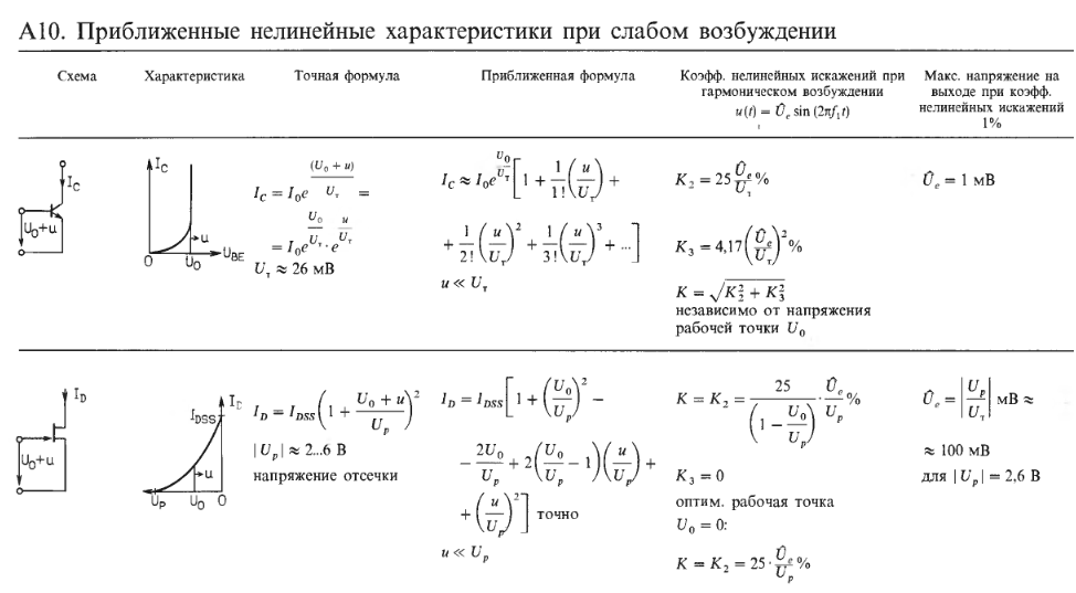

Кратко про линейность.
У тебя есть каскад.
От чего, в первом приближении, зависит его линейность?
От входного напряжения, что удобопонимаемо:
Больше входное напряжение - больше искажения.
Ага. Ясно.
Но теперь тебе интересно: от чего зависит это входное напряжение?
От Ку каскада и выходного напряжения.
Uвх = Uвых / Ку,
где
Uвых - константа, по техзаданию: у нас есть АС/наушники/нагрузка определённого сопротивления, нам надо дать в неё определённую мощность.
Ку - а вот его мы можем выбрать сами. Например, нагрузив каскад на ГСТ и хорошенько развязав от нагрузки повторителями.
Итак, в формуле записано не что иное, как постулат:
УСИЛЕНИЕ ЕСТЬ ЛИНЕЙНОСТЬ, НО - ЧЕРЕЗ ООС.
Потому, что только в ООСных усилителях эта формула корректно соблюдается.
То, что условный фертов будет голосить: у меня нет ООС!!!
нас не беспокоит нимало: Ку каскада с ОЭ = 10.000...15.000 раз = 80...84 дБ.
Тогда для выходного напряжения 40 В его входное должно составлять,
смотрим на формулу:
Увх = 40.000 мВ / 10.000 раз = 4 мВ.
Где этот фетров возьмёт сигнал такого дикого напряжения и каково будет С/Ш?
Оказывается, выходной сигнал 3 В ампл с выхода CD предназначен для ООСных усилителей. Если ваш усилитель с ним работает, в нём есть ООС,
а если вы считаете, что - нет, вы ввели её неправильно и бессознательно.
Но ВЫ ВВЕЛИ ООС - признавая её ценность и необходимость.
Итак, набирая усиление, мы набираем линейность.
С этим - полный порядок.

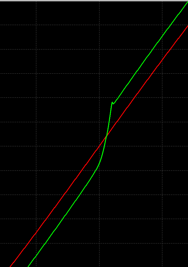

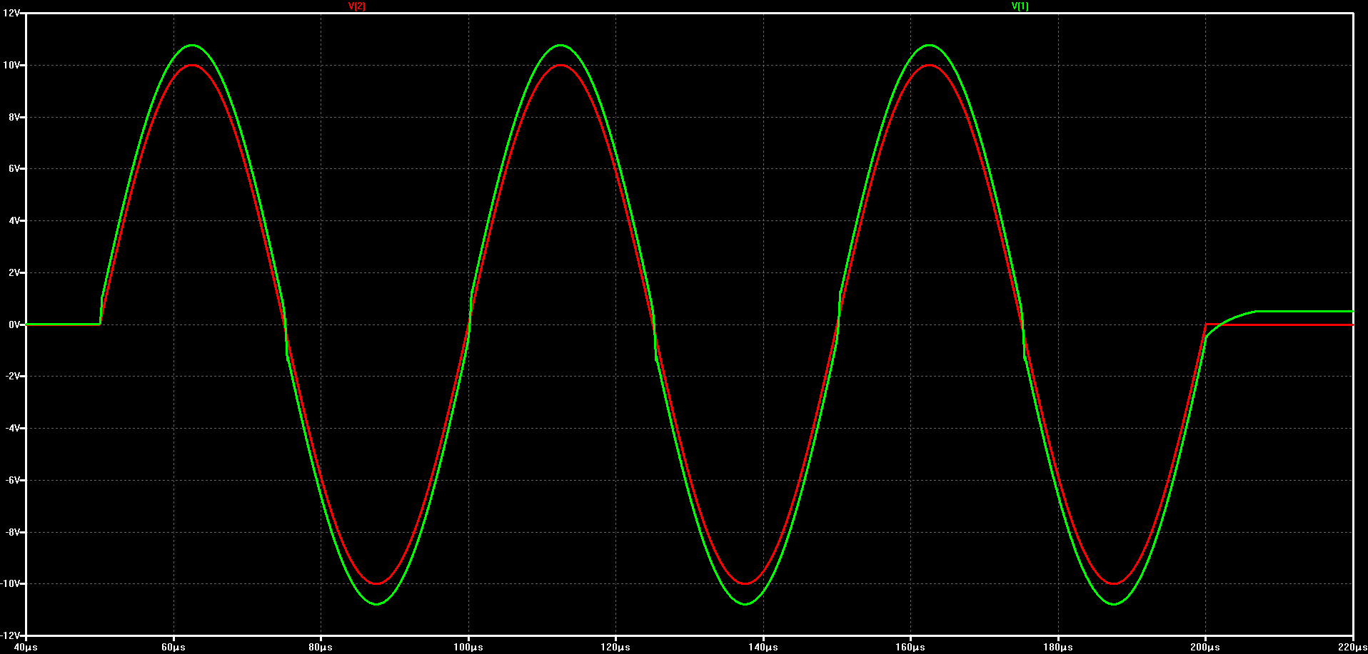

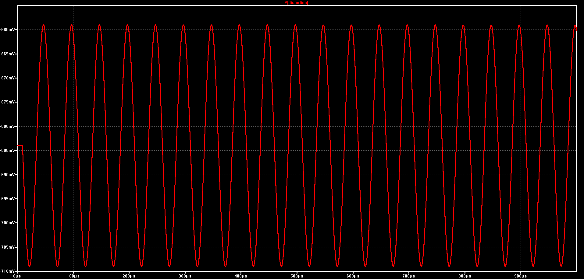

Теперь механизмы работы ООС:

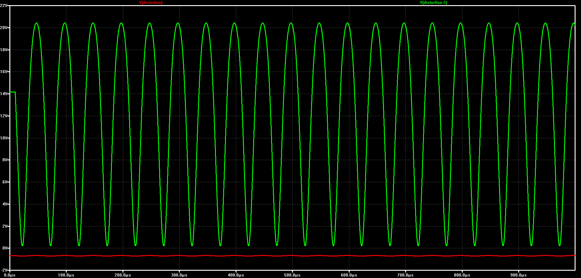

1. Внутри петли ООС создаёт перед нелинейным каскадом сигнал, инверсный его искажённому сигналу:
Усилитель.
Каскад усиления Е1 нагружен на ВК в классе В, вносящий ступеньку первого рода - необработанную ООСью.
Выходное напряжение усилителя - красным: нет искажений.
Выходное напряжение Е1 - зелёным:
Видно, как зелёное выходное напряжение предыскажается под действием ООС с тем, чтобы компенсировать искажения ВК и привести выходное напряжение к божескому (как входное) виду.
Так будет с любым искажением, - говорит нам ООС.

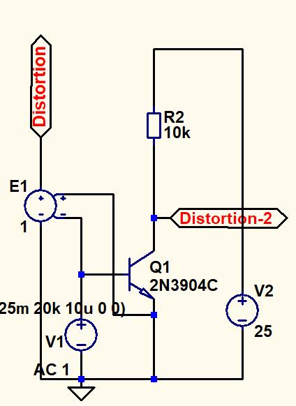

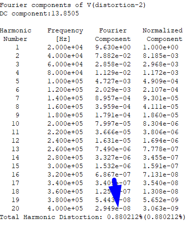

2. Но есть ещё входной каскад, а он ООСью не охвачен.
Как же линеаризован единственный безООСный каскад любого ООСного усилителя?
По формуле и по Шкритеку.
Формула:
Uвх = Uвых / Ку
Тут Uвх = Uразностного сигнала.

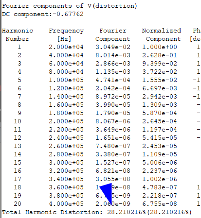

А разностный сигнал приводит к искажениям каскада только в силу своей величины, как мы поняли выше и поймём ещё раз тут:
shkritek-1-png.104423
Если набрать усиления порядка 180 дБ = миллиард,
а это сейчас технически выполнимо любым дураком на кухонном столе,
разностное напряжение при 40 В выходного
стремится к 0,04 мкВ или 40 нВ,
при которых вносимые эталонным входным безООСным каскадом искажения,
стремятся к величинам в минус 180 дБ.
А вслед за ними к таким величинам стремятся и искажения, вносимые целым усилителем.
Вот такая простая сектантская ПРАВДА.
только цепляй между бп и электролитами питания а не между усилителем и электролитами
то же самое с АВ проделай если Фома))))
только как ты уровень сигнала менять собрался ????типа музон имитировать)))))))))))))))
У тебя есть каскад.
Ага. Ясно.
Uвх = Uвых / Ку,
где
смотрим на формулу:
Усилитель.
Формула:
Uвх = Uвых / Ку

У безоосников ,получается разностный сигнал равен входному сигналу.
Нет.
Например, нам надо усилить сигнал 1 В до 10 В.
Условие: чтобы это называлось безООСником.
Тогда берём ОЭ, ставим в эмиттер 1 кОм, в коллектор - 10 кОм,
питалово - 25 В, ток - чуть выше 1 мА.
То так как есть ООС - токовая, на резисторе в эмиттере,
и усиление ОЭ никуда не делось:
Ку = 10 кОм / 25 Ом = 400 раз,
где 25 Ом - собственное сопротивление эмиттера транзистора при токе 1 мА:
rэ = 25 мВ / Iэ,
то разностный сигнал, соответственно, равен
Uразн = 10 В / 400 раз = 25 мВ.
Можно проверить, что видит симулятор:
Схемка
Разностное напряжение Убэ.
Симулятор уточняет: мы не учли нелинейность эмиттерного перехода транзистора.
Да и не могли, вручную-то.
Если верхние полуволны ещё как-то смахивают на полусинус, и из них и их зеркальных отражений можно слепить сигнал размахом в 50 мВ,
что как-то оправдывает результаты ручного расчёта,
то нижние полуволны вытянуты, искажены, и ни о каком чистом звуке
на выходе каскада речи не идёт:
0,9% искажений.
  • Каскад с ОЭ.asc

Но можно показать, что ООС-таки работает и тут:
Выводим разностный сигнал, как Дистошн, и меряем его Кг:
28%.
Из сравнения 0,9% и 28% всякий вменяемый человек сделает вывод,
что с ООСью веселей.
Ещё раз иллюстрируем истинность выводов:
Схемка полностью безООСного каскада.
Тогда на его входе дб 25 мВ сигнала, а на выходе - 10 В:
Входной сигнал - 25 мВ, неискажённый, от генератора.
А вот выход маленько подкачал.
Я не забыл сказать, что безООСники - наглухо ё?...
А, нет, не забыл.
Почти 20% искажений.
БезООСье населено
  • Каскад с ОЭ-2.asc
    1.4 KB · Просмотры: 60
