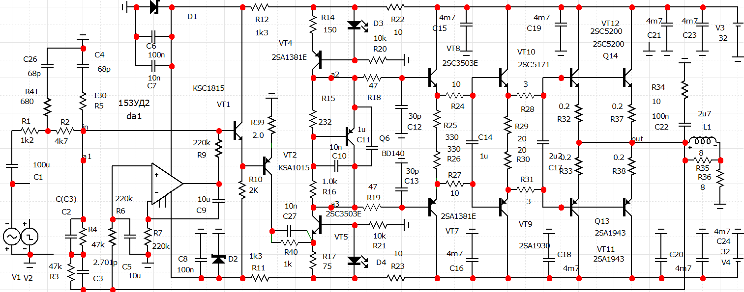

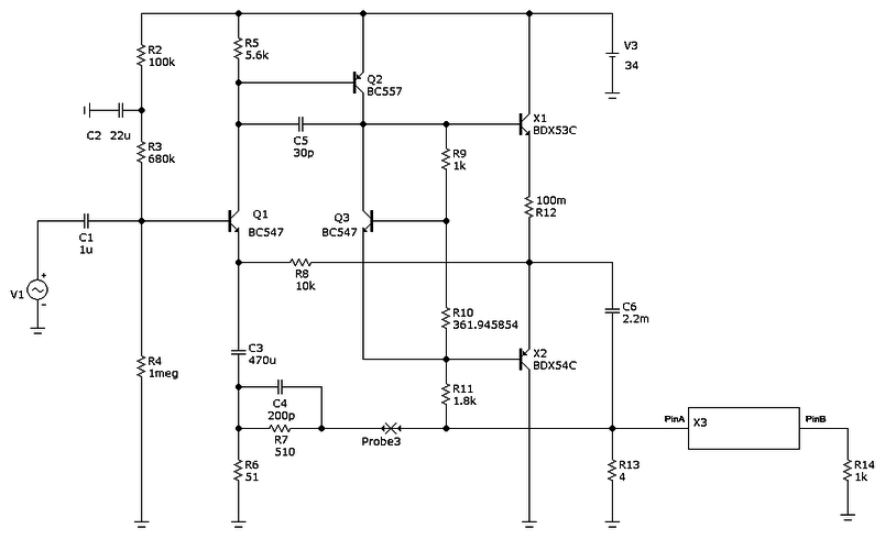

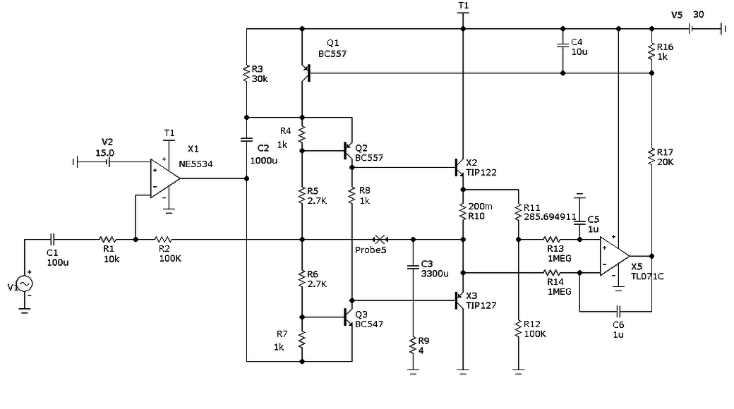

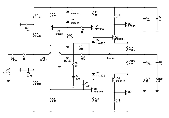

Вот эту схему сейчас слушаю.
    57.9 KB · Просмотры: 171

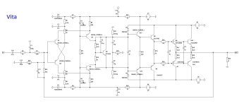

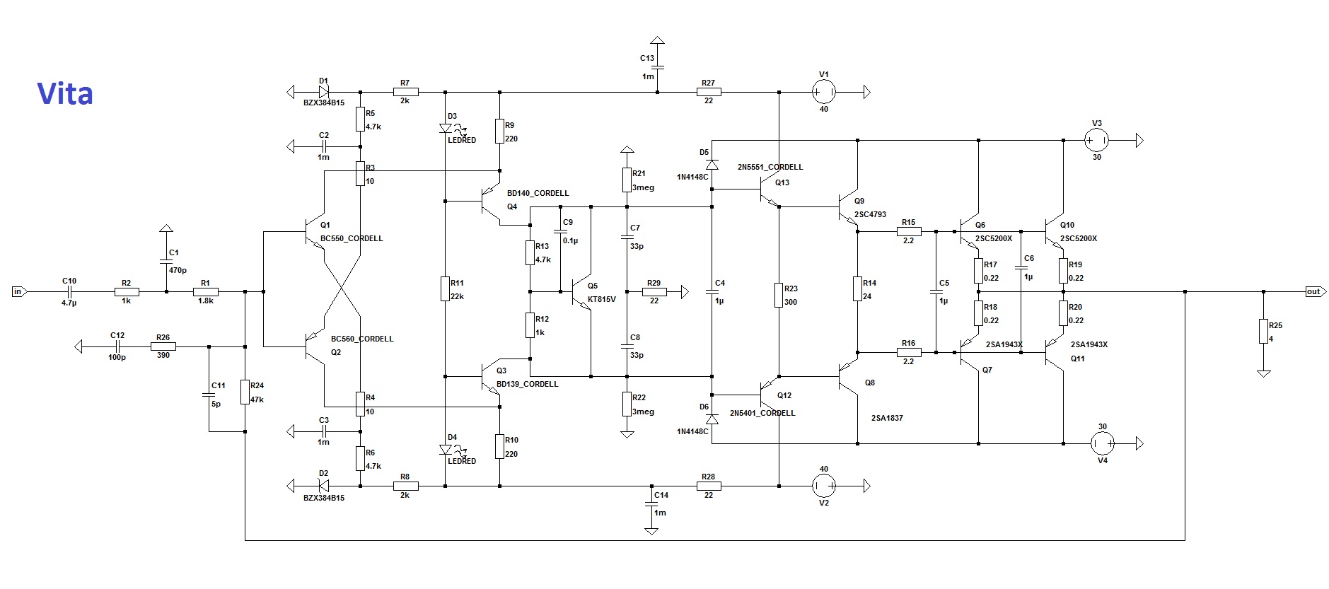

    164.9 KB · Просмотры: 133

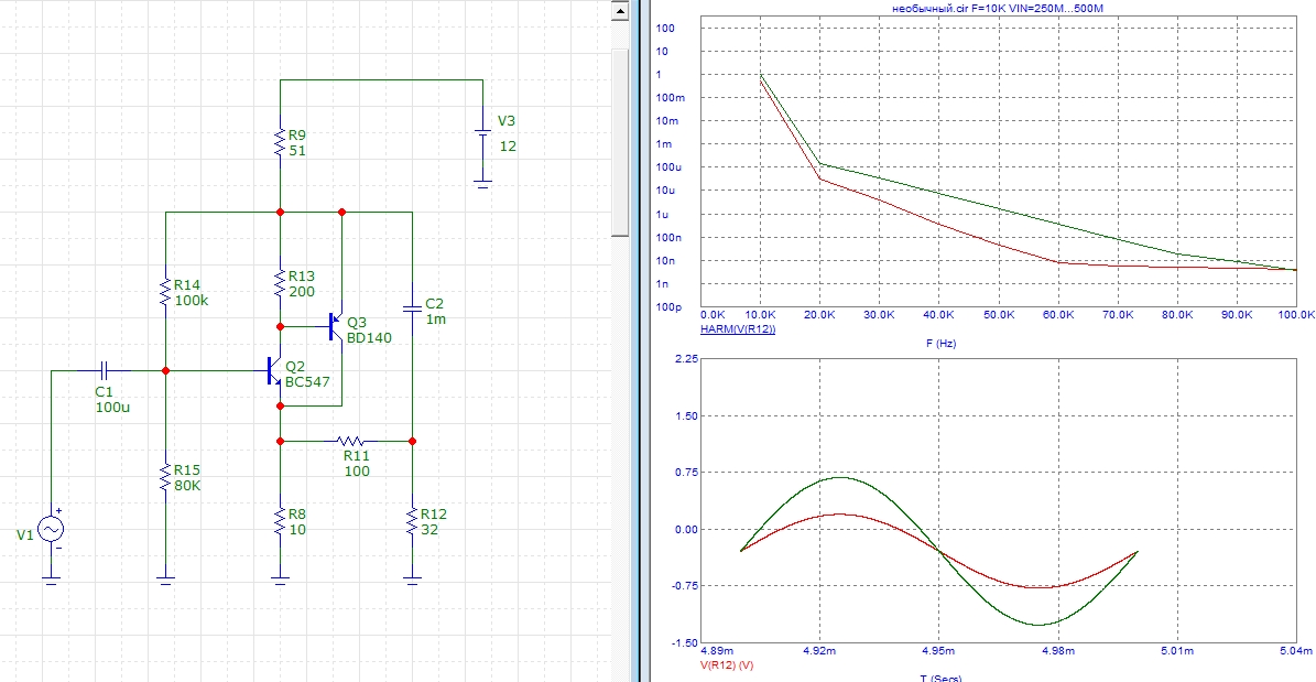

Реально стало лучше, и чище и трубы не так кричат как раньше, спокойней и ровней.
Зачёт Неуло _da
Вот в этом прэлэсть мелкоосников.
Небольшие, но качественные изменения, сразу уверенно слышны .
Маленький шажок в сторону более глубокой ООС + более высокая линейность каскадов Баксандала самих по себе. Не зря же их как УН очень часто используют.

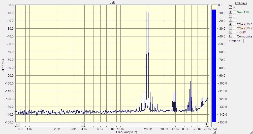

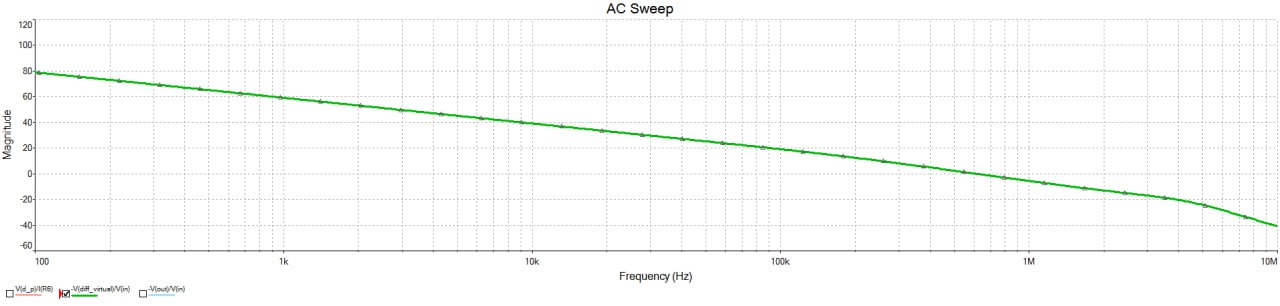

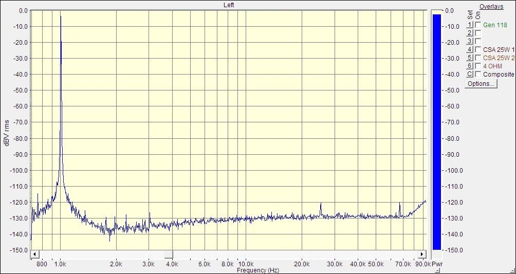

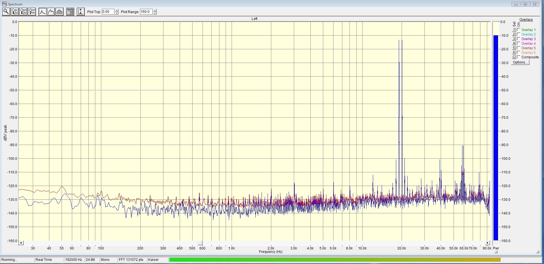

пропала искристость, фактурность, выпуклость звука...которая была до этого..и это ещё всего лишь простейший мелкоосник.
Для хорошего, фактурного, искристого звучания двухтактного НОС транзисторника в АБ нужен высокий первый полюс и неглубокая ОСь до 50 дБ на 20 кГц. Но схемотехника УН должна быть развитой,с хорошим подавлением и ВК должен быть по возможности быстрым и линейным на больших токах. Т.е . тупо повторить Ланзар не вариант, получим транзисторный звук во всей красе. Как тут утверждают, только глубиной ОООС звук не получить, только цифры. Для звука нужен компромисс. И этот компромисс есть в высоколинейных схемах, построенных по правильному принципу, а не тупо набором петлевого.
Мощность 50 Вт, нагрузка 4 Ом. Петлевое 60 дБ на 1 кГц и 30 дБ на 20 кГц.
Ход петлевого.
Звук отличный, без глубокоосной мертвечины, но с минимальными искажениями.
Но сразу скажу,что схема сложная, не в 10 деталек.
Ищи разностную палку 1 кГц.

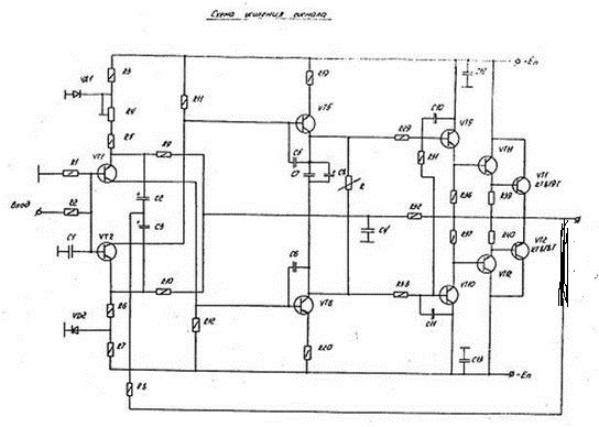

Для ознакомления рекомендую собрать какой-нибудь простенький ТОС усилитель, типа апекса AX-17.
Сразу вспомнил это чудо. Так и не дознался тогда - зачем на входе повторители с нулевым напряжением коллектор-база? Почему просто не раскидать коллекторы по шинам питания?

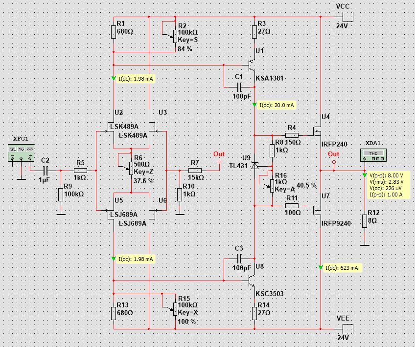

у меня получилось что то вроде такого. правда это не ампекс, лень мне уже его искать. да и хрен с ним.

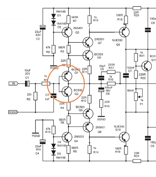

Валындался я в своё время с этой схемой. В общем по моим рассчётам выходит что если из неё выкинуть половину транзисторов то работать она станет только лучше.
Такие дела. Сочувствую медведовскому горю.

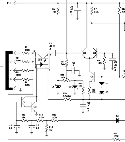

Меня к простоте склоняет такой опыт. Давно, насмотремшись на каскоды и генераторы тока, решил повторить рикенбакер rg7. Получилась обычная ерунда, играл не лучше музцентра. Тут появился интернет, года с 2007 осел и куча пиратки, нашел там сломаный микрокап 9. Оказалось что по параметрам он нисколько не лучше простейшего усилителя с одиночным транзистором на входе и вольтдобавкой. Просто одно и то же, несмотря на побольше петлевого аж раза в полтора.
Из схем рикенбакера помню еще такой момент с оптроном на входе - что, так можно?
    67.4 KB · Просмотры: 80
    51.2 KB · Просмотры: 78

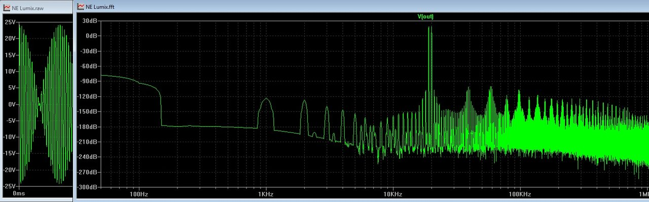

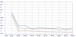

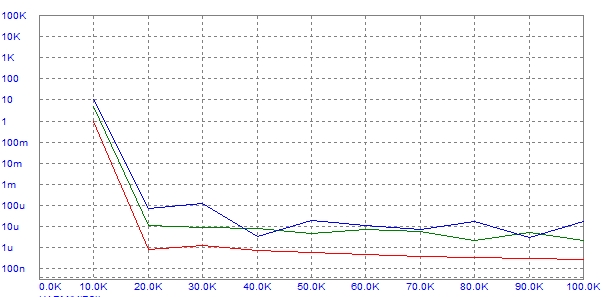

Но иногда попадаются интересные решения. Вот, вроде просто, уже показывал, по параметрам не такое и говно. Можно приклячить композит на ОУ, от простого, до нормально скорректированного. Будет раз в 5-10 лучше. И всё равно останется довольно просто. Разве это совсем не достоинство?
    92.1 KB · Просмотры: 69
    83.2 KB · Просмотры: 80

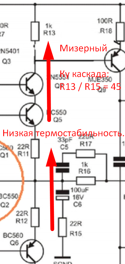

Критические косяки ТОСника:
1. Получение высокого усиления с каскада подразумевает использование низкоомных R11, а это противоречит термостабильности, для которой на R11 должно падать 100Ut = 2.500 мВ.
2. Низкоомная нагрузка входного каскада не позволяет снять с него всё возможное усиление. Например, дифкаскад с зеркалом внёс бы 80 дБ усиления, а тут - 33 дБ, на 50 дБ меньше.
3. Четвёрка нелинейнее дифкаскада в 10 раз. То есть, вносит в 10 раз больше искажений при том же входном напряжении.
ТОС-схемотип - говно говнейшее.
Говённее ТОСника - только зелёный презерватив с мордой пришибленного по темечку сковородой медведя.
тоесть, как я понял, изначальное отрицательное выходное сопротивление Юниора - убрано, сделан стандартный выход ?
А какое сопротивление колонок?
И, что получилось по звуку ?

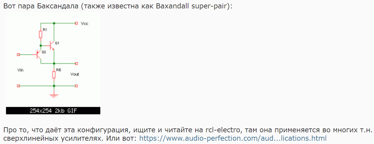

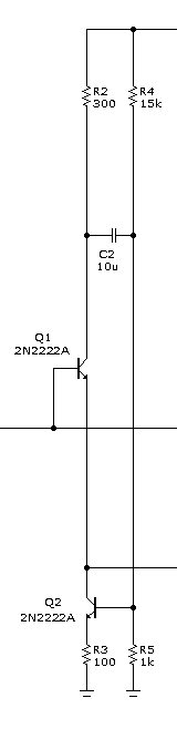

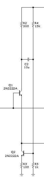

Почему Бахсандал в УН работает лучше?
Мое понимание таково, что раз он открывается именно на закрывание УН, то позволяет более эффективно перезарядить ёмкость перехода УН, и видимо это важно для более качественной работы ООС.
Я об этом говорил уже давно,(когда делал несимметричный мелкоосник) что - КАК закрывается транзистор УН, не менее важно, КАК он открывается.
И для этого, в схеме УН Дарлингтона, в нагрузку к ЭП нужно ставить ГСТ, а не резистор, ( я так и делал вначале ), тогда транзистор УН будет закрываться более эффективно чем через резистор, и возможно Дарлингтон по линейности сможет работать как Баксанлал, а может и лучше, ибо на открывание УН у такой схемы, тоже будет работать активный линейный элемент.
Нужно будет проверить снова,но уже в симметрии
Если что непонятно написал...сорри, как могу так и объясняю

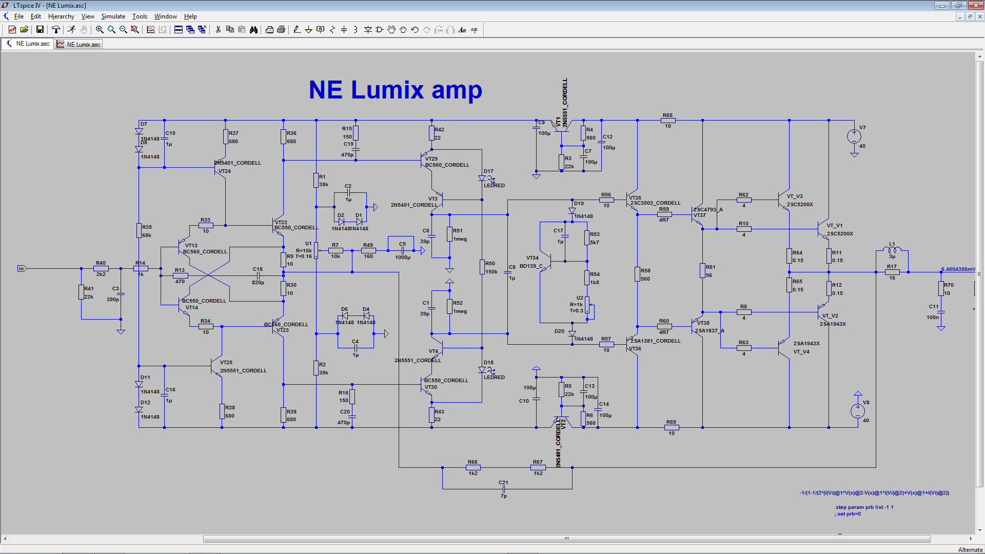

Всё-таки здесь по роду занятий - любители. Хотя, по склонностям можно разделить - схемотехники, конструкторы, акустики ... кто чему больше внимания уделяет. Так сложилось, мне ближе конструирование. Это примерно как М.Т.Калашников, вместе с Г.Шмайссером. Сколько про них написали - образования нет. рассчитывать не умели, то срисовали, другое ... . На самом деле это работа конструктора и есть - надежно сложить в кучу отработанные решения в заданных технологических рамках. Схемотехнику он должен знать чтобы оценить что схемотехники предлагают, чтобы не на*бали. Тема здесь, как правильно заметили - "Звуковая схемотехника 2024". Но и конструктор вполне может сказать, что предлагаемые решения не проходят по ряду ограничений - по сложности, например. Поэтому часто неинтересны. Усилители - это не только коробки 300х300 - уже устаревший формат. Если схемотехники придумывают что-то, что можно разместить на плате в поллиста А4, чтобы засунуть его в тот ящик - это будет такой же антиквариат, как и то, что из него вытряхнули - начинку от вега 10у, радиотехника 201 и т.п.
Не так давно решал такую задачу - встроенный в компьютер звук. Возможно моно. Желательно, чтобы никаких радиаторов не было. Только плата с дырками под уголок для закрепления в корзину на место жесткого диска. Акустика - внешняя, подсоединение через порт (тюльпан). То есть возможно даже озвучивание аудитории (если чувствительную колонку побольше). TDA2030 не подходит. На 12В она уже жрет ок 30 мА и требует радиатор. А его быть не должно. Поэтому - класс Б или АБ с гарантированно малым током покоя. Следовательно - большие коммутационные искажения, и следовательно - местная широкополосная обратная связь для сколько-нибудь эффективного их подавления. Что на это схемотехник может сказать? - Говно в борще? - это не ответ, фактически признание что не знает. Что от местной ос ухудшится общая линейность? - даже модельку рисовал что для класса Б это не совсем так, для вч помех полоса важнее глубины, а в любой реальной схеме они в оппозиции.
Была и неожиданность - проходящая по критериям звука схема totentanz проходит и по конструкции. Мощность в покое - 0,12 Вт на корпус. Можно натыкать их в параллель..... Сейчас прикидываю как запитать от 12 В - видимо инвертирующим преобразователем сделать еще минус 12 В. Конденсаторы будут поменьше. Развести под смд и послушать на плате размером с ладошку. Самое большое там будут конденсаторы и 4 ... 6 то-126 на единственный канал.
Рассчитываю еще что-нибудь подобное увидеть.
акустика амфитон-027 4 ом
Выкинул все лишнее и электронную защиту ,два электролита в входных транзисторов и на входе км 2,2мкф ,оставил только электронный ток покоя на оптотранзисторе,по звуку для меня лучше и не надо ,могу весь день слушать и нет утомляемости хоть СД ,винил кассеты бабины ну и с компа.

Да, так "обычный выход" сравнивался ли по звуку с отрицательным выходным сопротивлением
У меня только оконечник.я даже конденсатор ос убрал.питание 27в .ну если собирать или готовый есть .то я конденсатор по корекции от возбуда не трогал.если ее ставить переусиление едет.
#407
Непонятки
1) конденсатор ОС убрал, имеется ввиду С4 ? В 50 МКФ
2) сделал однополярное питание в 27 вольт ?
3) от чего "переусиление" идёт ?
alexsan
6 Апр 2024
967
208
56
Казахстан
Павлодар
Да его убрал,питание-+27в остальное не трогал кроме электронный защиты ее тоже выкинул,от конденсатора С4,еще осталась ток покоя на оптотранзисторе,все через что проходит сигнал убрал в ВК стоять 825-827,защита по бриговской схеме дл ас и задержки.на входе переменник на 100ком дискретный.
https://ldsound.info/krok-nv-csa-500/ такой в клубе был.
