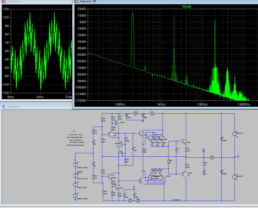

Ну покажь спектр который стал чище.
Чтоб тебе легче думалось :
смотри нижнюю часть спектра. нет никаких "плавающих питаниёв" и "делителев на которых висит входной сигнал"
все шины питания и гальваническая земля как она есть. и что? smile_1
Хинт. Наводки на плату - 50Гц, по питанию -100Гц.

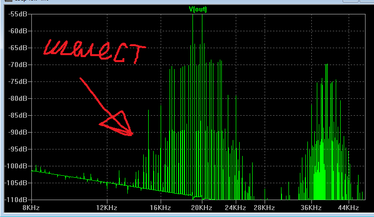

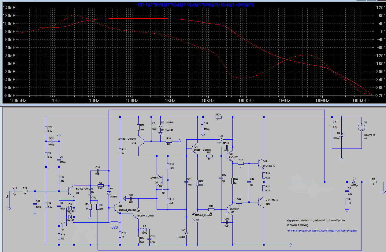

Подал на вход 4 сигнала. Напряжения спадающие (ну типа имитация реального музыкального сигнала) - 0.8V для 200 Гц, 0.4 для 2КГц и 0.2 для 19К и 20К. Ну что сказать? Результат так себе - одного каскада УН не достаточно. Хотя вата на 3 - 4 можно будет слушать...

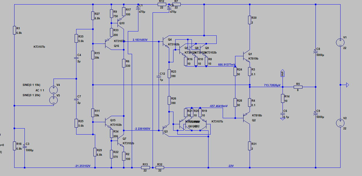

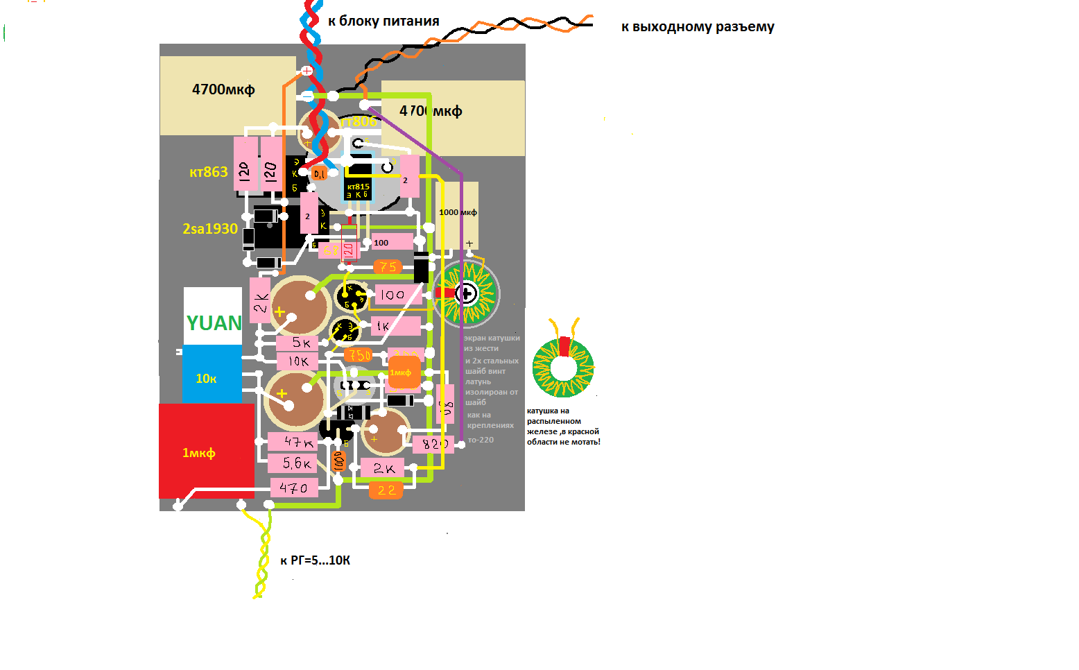

это возбуд,коррекцию подправь,цобель и бушеро стоят на выходе?хотя у тебя резистор,,,,резистор свой цепляй прямо к выходу,а не после длинного провода
блокировка керамикой стоит между коллекторами выходников??? шины питания свить в косичку надо и монтаж у тебя имхо херовый тк шины питания на большом расстоянии и срут надо стараться их близко делать и параллельно чтобы не давали наводку,вот как тут например посмотри,коллекторы гт806 и кт863 очень близко и между ними блокировочная емкость а шины (красный и синий) свиты
кстати попрробуй в симуле параллельно эмиттерному резистору Уна контур последовательный 100мкг+470мкф как тут,только в каждом плече

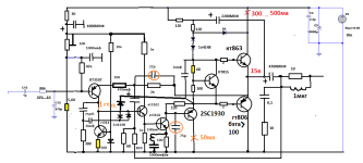

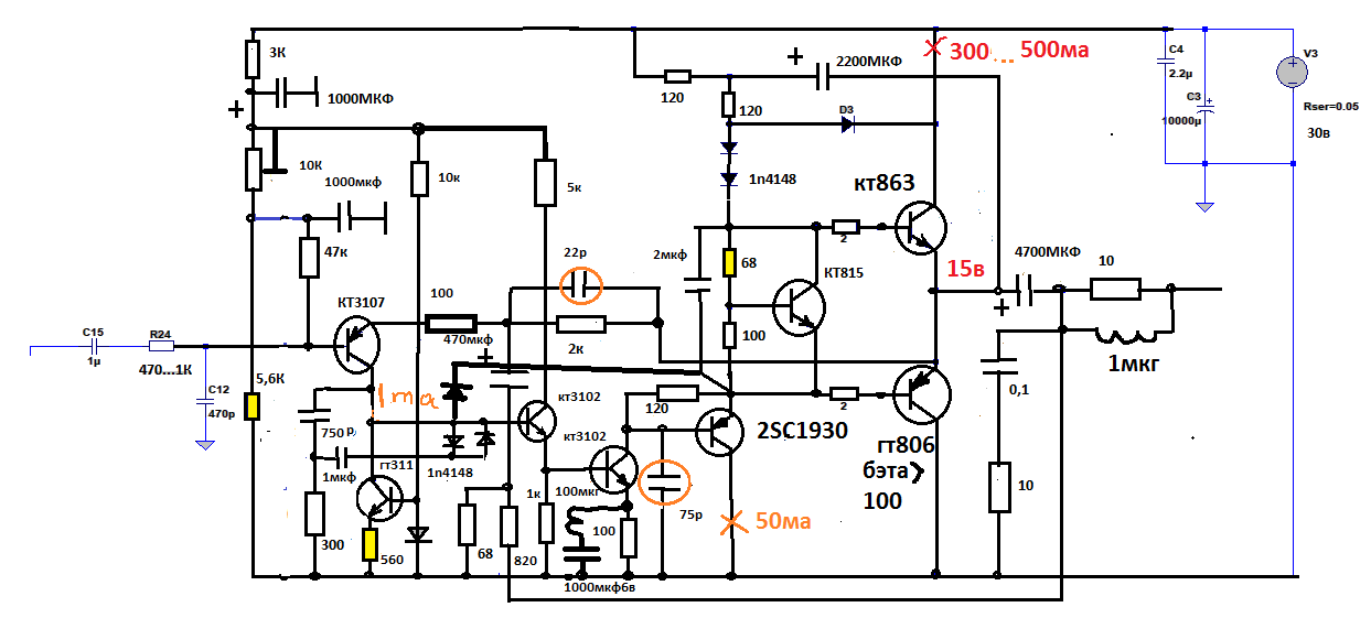

а лучше вот эту схему сделай и не морочь яйца
и выкинь срань из трех 3107\3102 параллель из предвыхода,купи нормальные транзисторы ,может и она возбуд давать

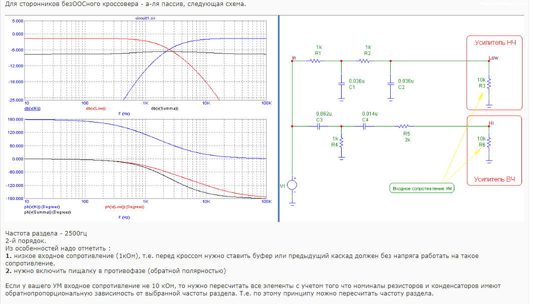

Я пока трёхполоску не делаю, хотя в общем и целом для активной трёхполоски уже всё есть. И усилители компактные, и фильтр давно уже разработан.
Про фильтр поподробней можно?
юан8
9 Мар 2024
3,187
760
Юрий
я такой буду делать ,только на 500гц раздел
    75.3 KB · Просмотры: 77

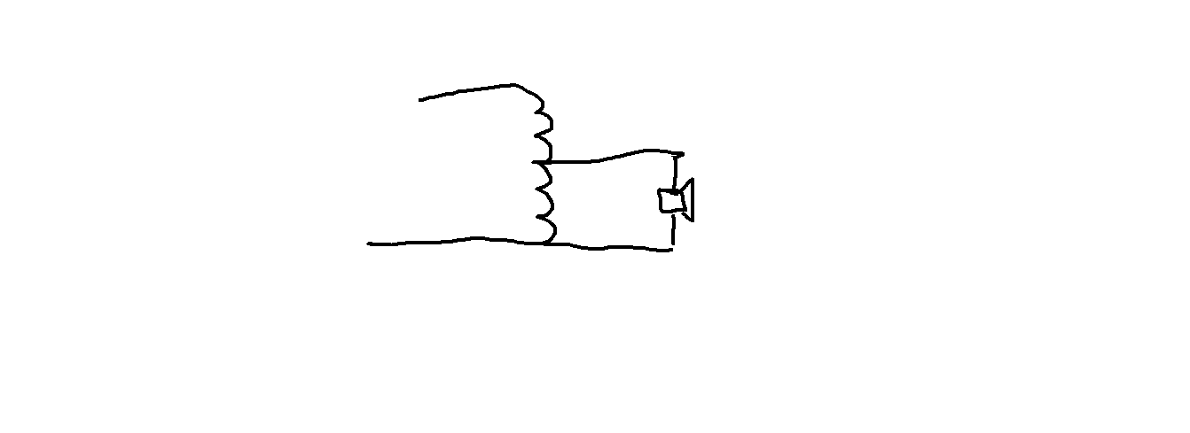

а что за акустика?тупо делитель поставил)))
3,9ома последовательно дадут тот же результат но с меньшей потерей мощности
если есть железо с кулак ,намотай в два провода до заполнения ,провод 0,7...0,8мм соедини начало и конец ,те автотранс и послушай должно понравиться!!!!!!!!
где там 3.9?)
7.5 последовательно 7.5/неизвестная ас. условно около 11 ом нагрузка получается.
просто 7.5 последовательно ас без резистора параллельно ей же. но можно проще и лучше- сделать хороший усилок, например.
