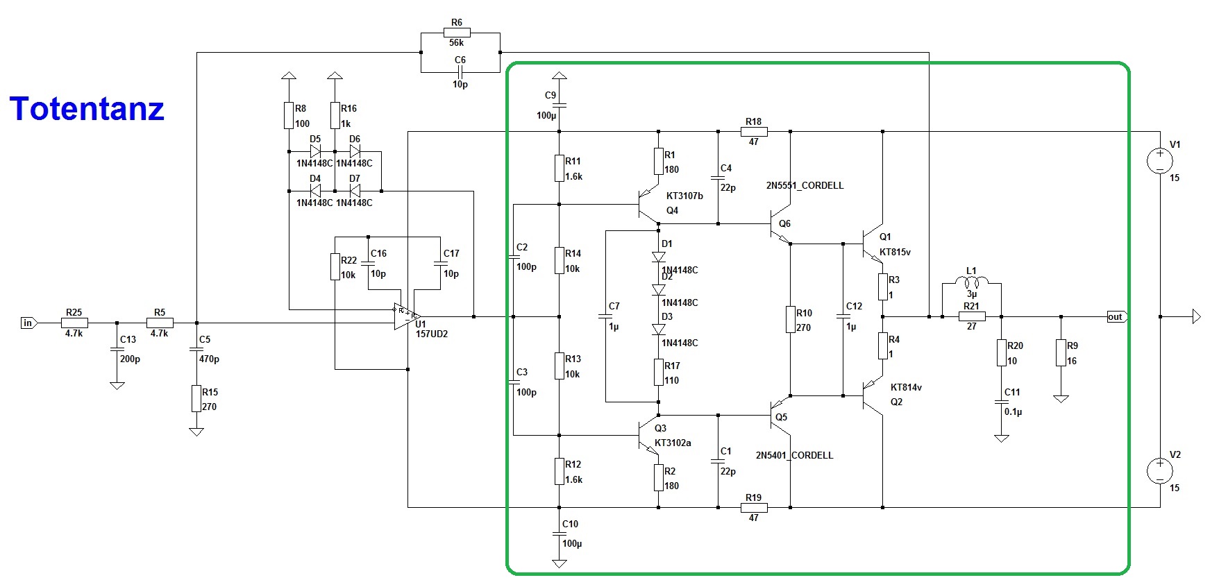

Кто сказал что что то должно там плавать? никуда оно не плавает. Всё правильно СТТЛ подцепил. Будет плавать можно УН запитать повышенным напряжением и стабилизировать простыми стабами, благо ток - невелик.
А вообще не останавливайся, модифицируй схему до такой:
будет мощь агрегата, любая форманта- отдохнёт.

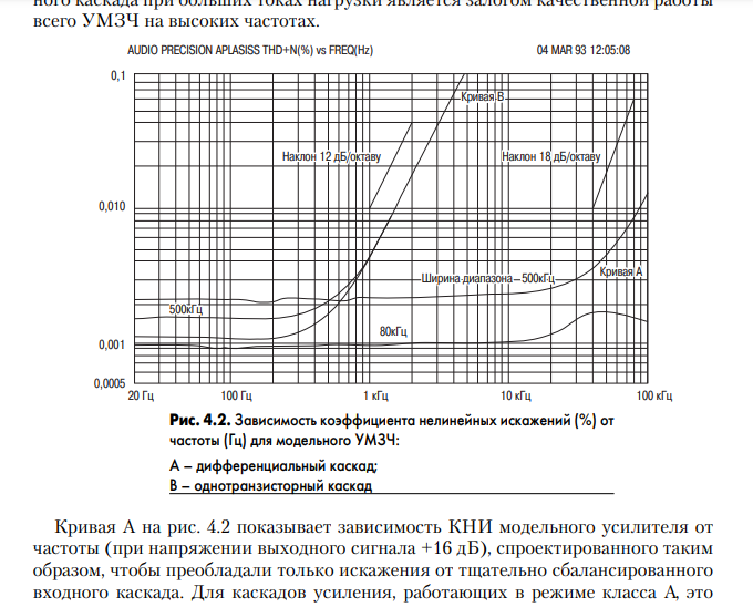

а что линейнее входной оэ симметричный или дифф?
опять таки если сравнивают дифф и оэ однотакт то вроде бы диф в 20раз линейнее,но это за счет отсутствия четных гармошек,а по нечетным паритет ,может по этому многие не любят дифф,говорят убивает"звук",так и тут может не понравиться на слух не говоря о глубокоосниках,вообще гармошки низких порядков не так страшны как коммутация в ВК
вон магнитная запись под 1% третьей противной гармошки,а хороший акай катушечный бывает приятнее слушать чем мп3
Товарищ. Я вижу что ты образованный человек. Ну не надо из себя деревенского раздолбая строить. В схеме про которую мы с СТТЛ обсуждаем- нет никаких дифов, но вместо них применено инвертирующее включение. Скок там у нас в "точке сравнения" размах то? Очень маленький. Да и каскад один. Это не ланзар. Кстати линейнее обычного ланзара раз в 10-20. Хотя казалось бы- там то дифы есть.

вы хотите сказать что если в ун будут дарлингтоны усиление не вырастет?
Неа. Нихрена не поменяется почти. А если поставить каскоды- см выше. Сразу резко падают искажения причём раз так в сто.

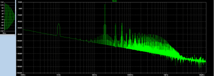

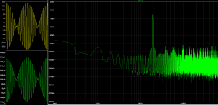

Вот спектр схемы, только не СТТЛа, а отцепленного от Тотентанца УН с выходным каскадом:
Это схема- доведённая до предела совершенства. СТТЛовская так не сможет, она перегружена резисторами, и прочими занятными решениями.
Я вчера похвалил, а сегодня моё мнение поменялось.
Идея- хорошая. Но не новая ни разу, понятно. А вот реализация...
Резисторы Р28 и Р20- специально чтобы снизить итак не очень великую линейность. В предвыходном каскаде стоят КТ3102/07- стоит усилитель сделать чуть громче- и они просто повылетают, заберя с собой и выходники. Резисторы R7 и R32(надо полагать) стоят чтобы выходной сигнал до ограничения был поменьше. Ну а резистор входной 1.5к да ещё и без вх фильтра... Это значит что подключив РГ мы можем получить регулируемый генератор. А можем и не получить, впрочем. Опять же- везде резисторы в вк натыканы, а выходникам в базы- пожадничал, и конденсатора нет.

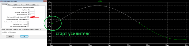

Старт схемы. Где тут 19А я не знаю, она сразу выходит на номинальный режим, почти без переходных процессов, так же как и Totentanz.

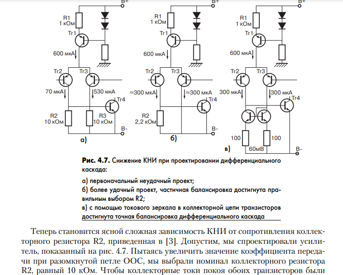

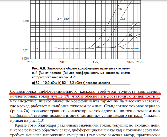

Только в том случае - когда с дифкаскада снимают дифференциальный сигнал.
Сигнал с одного плеча обладает всеми прелестными чотными гармониками, как ОЭ.
это если дифф разбалансирован,токовое зеркало в помощь
или резики плеч подбирать для балансировки что хуже

Драйвер у меня на 3102-07, но их по 4 штуки в параллель,и через эмиттернве резисторы 10 Ом, на фото это видно.
Ну вот такой я делаю драйвер, мне нравится.
Напряжение в клипе даже для экземпляторов с буквой А - на пределе.
Ниже график рассеиваемой мощности в том же клипе- превышено, 4*3102 или 3107 предельно для них - 250мВт на корпус, или 1ватт на четверых.
Здесь перегрузка больше чем в 1.5 раза. Даже вчетвером они проживут недолго. Лучше четыре 2n5551/5401 если уж так в заднице чешется. Или по одному КТ815/814 в плечо

это для Алексей 1,он говорит что дифф четные гармошки дает,если сигнал с одного выхода брать
миллер в УНЕ влияет я туда эти транзисторы советовал,в повторитель правда тоже хороши но не критично
В УН надо лучшие транзисторы ставить. не то что ты предложил а КТ3102/3107. Понятно не забывая про ограничения по напряжению.
Где то давно мне кто то уже лил ссанину что ежели ток УН поднять то и сразу тройка на выходе не нужна, можно и двойку оставить а то и единицу. Но моделирование штука суровая. Оно сказало что идея не работает как надо.
До диф каскадов. Я не мерил их искажения, да и используются они в составе усилителя. Алексей прав, при симметричном съёме - линейность растёт. Но в пределах усилителя со 120дБ оос- можно уже и не заметить.
нет он сказал:
Сигнал с одного плеча обладает всеми прелестными чотными гармониками,____как ОЭ______.это принципиально,согласен под нагрузкой дк немного разбалансируется по переменке на вч но не как ОЭ же

бред дк сбалансированный,намного меньше ОЭ четных дает в симуляторе посмотри сам
либо перегрузил его,тогда току прибавь и обязательно зеркало к нагрузке ставить
Именно. А что его балансирует лучше всего? Симметричный съём сигнала с обоих транзисторов. Удивительное рядом!)

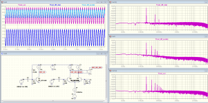

Установлены одинаковые режимы для транзисторов в обоих схемах,
дифкаскад сбалансирован ИДЕАЛЬНО, сопротивление нагрузок - бэсконэчность,
все графики подписаны:

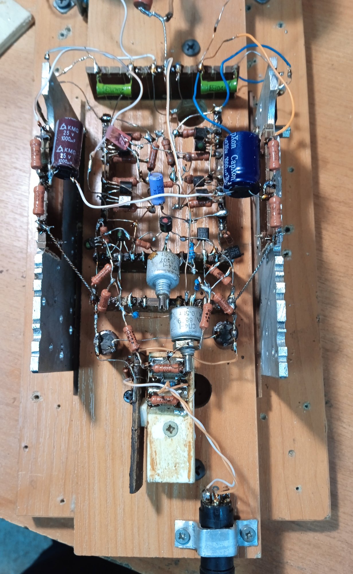

Слушаю вот такой вариант.
Звучит нормально, звук - светлый, не окрашенный и ясный. Мне подходит.
В него я слушаю именно музыку а не звук.
Питание не больше + - 25 в, ибо транзюки все на 50 В мах.
Собрано три макета, это последний, но не окончательный. Просто минимальная. но вполне рабочая конфигурация и по звуку и по надежности.
Такой монтаж вполне хорош для дома, где стационар. Ничего не отваливается и легко меняется и апгрейдится. Единственное, нужно уметь нормально паять "точка в точку"
А я это умею.

На меня такой монтаж навевает тоску, мне родней и ближе моя шоколадка. Быстро, крепко, понятно, можно спаять и в устройство закрепить, навсегда.
Ага...попробуйте на шоколадке разместить столько деталей сколько у меня,и компактно
Навевает тоску?....ну значит это "не ваше"...обычное дело.

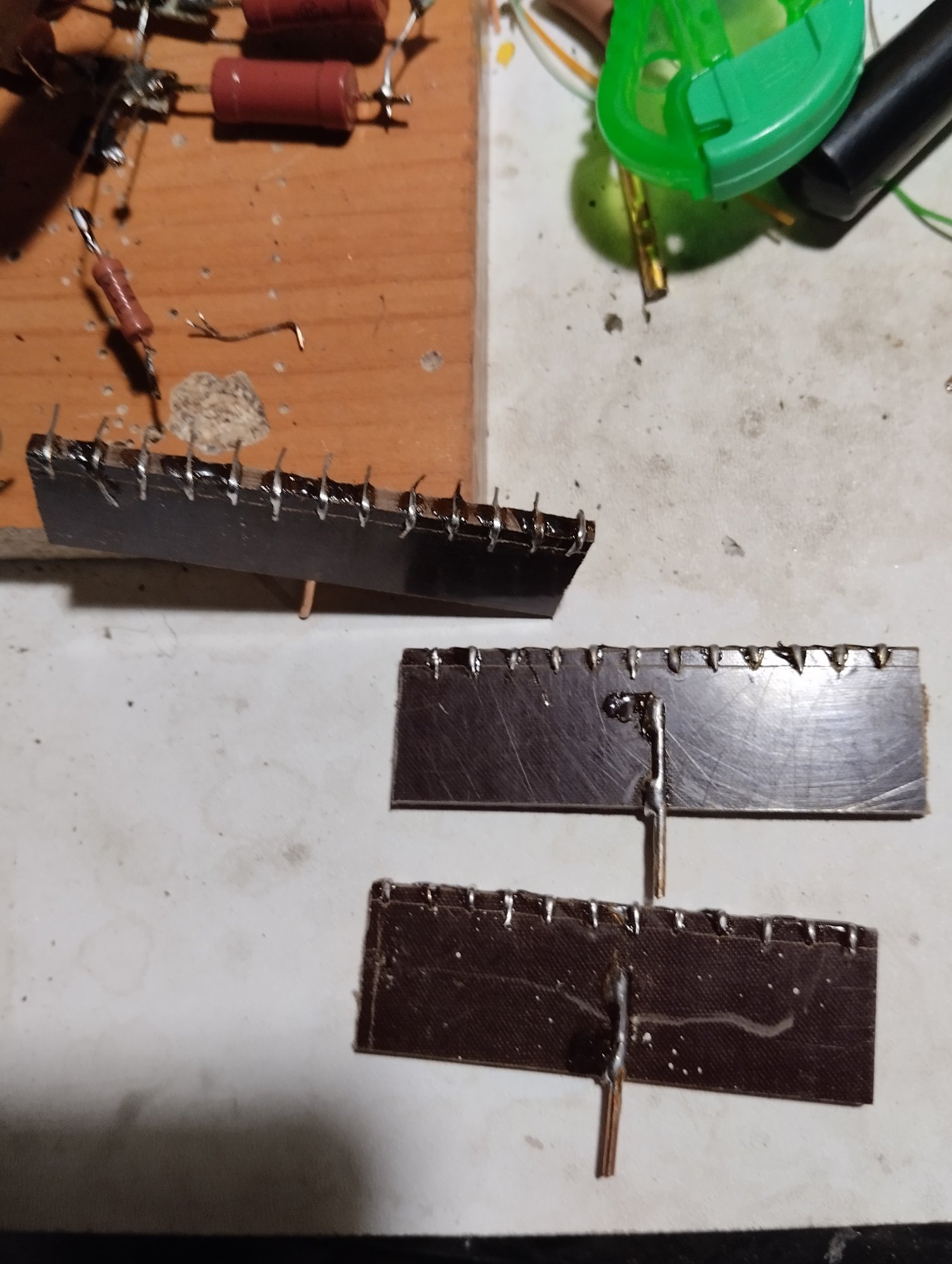

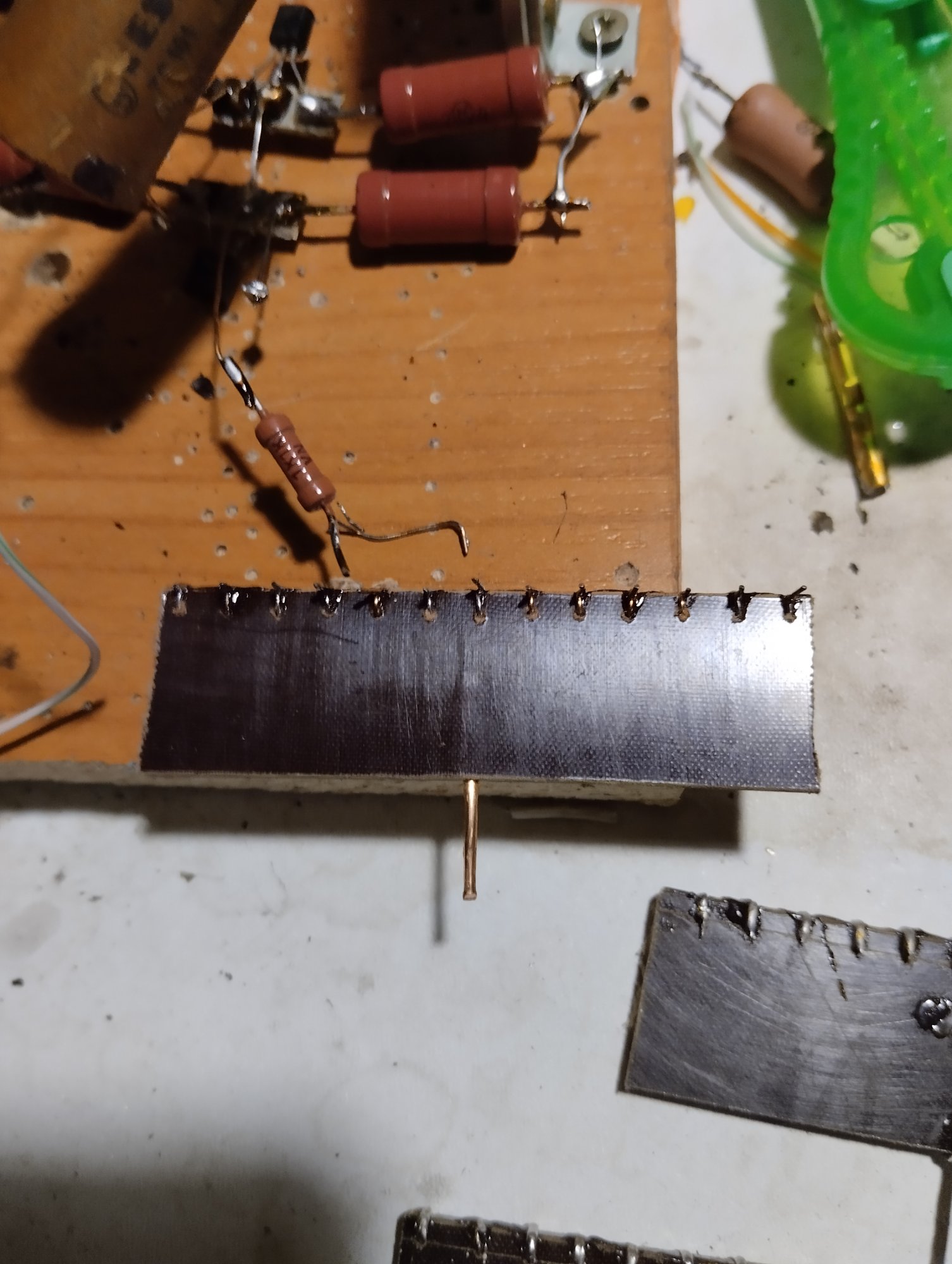

2.
Основа моего монтажа на сегодня,это вот такая 12 - контактная планка,которая фиксируется в основании,всего в одной точке.
Остальная жесткость конструкции получается за счёт спайки деталей и кроссов.
А первично,нужно просто зафиксировать планку в основании,для этого достаточно одного места крепежа.
Сама планка делается быстро и качественно.
Больше всего времени занимает сверловка и разметка
