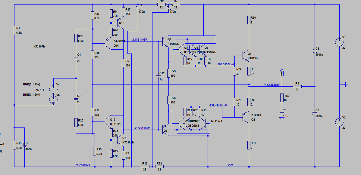

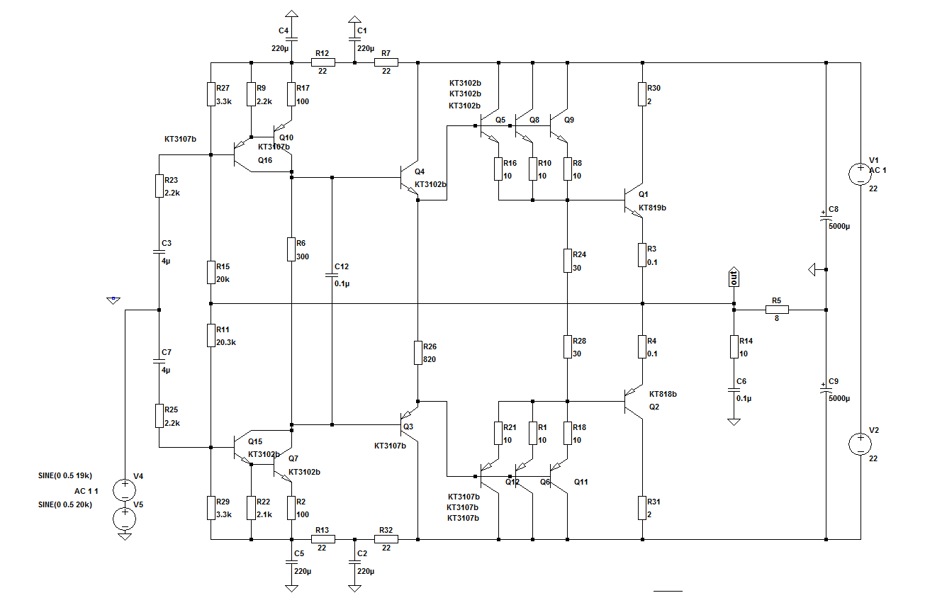

схема почти вот эта.
Единственное отличие, добавлен переменный резистор на 10 ком между R11 и R15, для установки ноля выхода,
и УБЭ-сплиттер для регулировки тока покоя.
Ну и по мелочи изменения могут быть
... ещё преамп-инверт на 157уд2 с Ку 7- 9

Ну, где ж вы эту парашу находите?
Схема как бэ моя,но я и не претендую на крутизну.
Была задача отслушать именно такой простой и интересный вариант,что я и сделал.
Не знаю что там в симе,но звук у нее неплохой,даже в таком варианте
А как она пульсации и помехи с шины питания давит?
Вот для этого как раз двухзвенный фильтр по питанию.
А скорее всего будет трехзвенный.
Это будет типа стаба,только более корректно работающего,чем на транзисторах.
Никак. У неё шины питания соединены входными разделительными конденсаторами, и результат дифференцирования искажений с шин попадает прямо в тракт, прямо на вход усилителя, где ООСью не давятся.
Земля входа берется не с шин питания а со средней точки
Откуда там пульсации шин питания?
Бинго, чо. Можно африканцям продавать.
Схема будет изменяться.
Это лишь начальный стоковый вариант,и его нужно было внимательно отслушать и покрутить

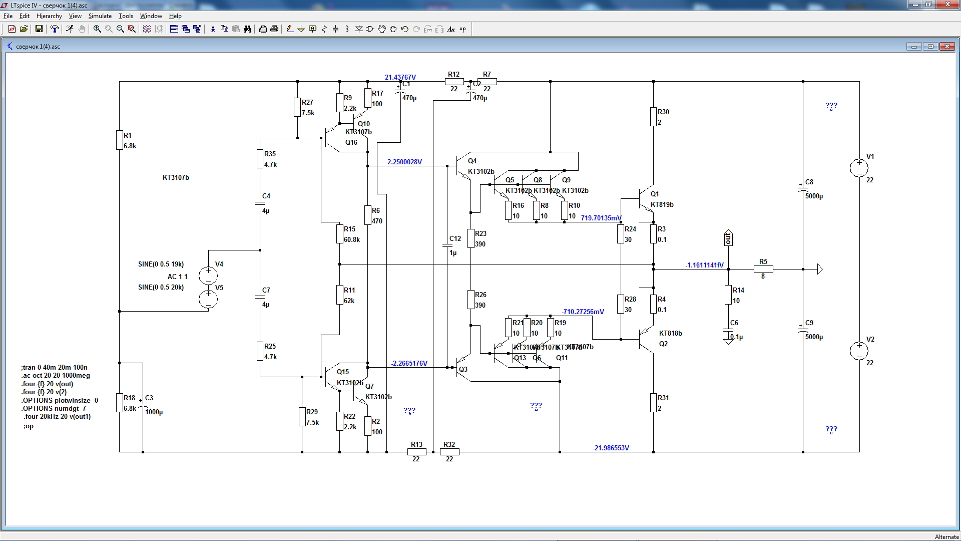

А что, симпатичная схемка, сама идея свежая, а если упростить извраты с составными упряжками из ездовых котов, то будет просто и звучно.
STTL
12 Дек 2022
911
56
Схема можно сказать - типовая,за исключением запитки входа, фильтра по питанию,однополярного питания.
У нее хороший плотный низ и низкая середина. Верх немного звонкий, но это из за отсутствия частотной коррекции, или динамик такой, я думаю, позже пошаманю.
2. Драйвер на маломощных в параллель,это конечно просто вариант,хотел попробовать,потому что у меня их много, а так,это обычная тройка Локанти.

Да, в общем-то, похер, виртуальная они или гальваническая. Если на шине имеется искажение, оно имеется относительно неё, а если не имеется относительно неё, то не имеется вообще.
Так что, напряжение всегда снимается относительно чего-то.
Понятное дело,эта схема не обладает выдающимися параметрами, но это и не квод или жлх с их специфическим звуком , просто рабочая лошадка со светлым не раздражающим звуком за счёт полной симметрии плеч.
У нее есть потенциал,просто нужно оптимизировать.

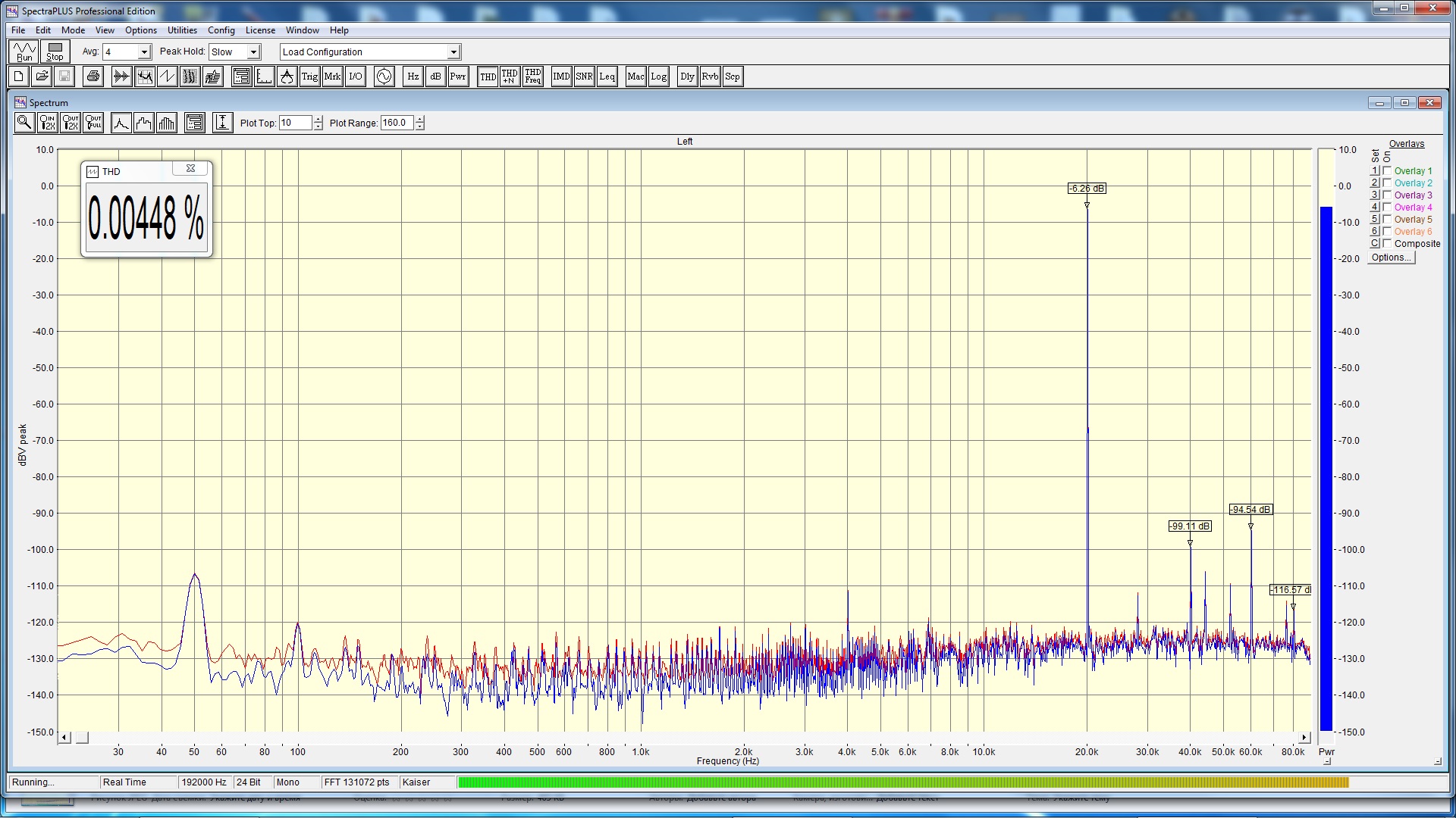

Спектры могли бы прояснить изменения .

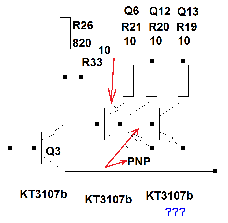

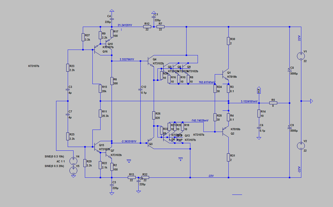

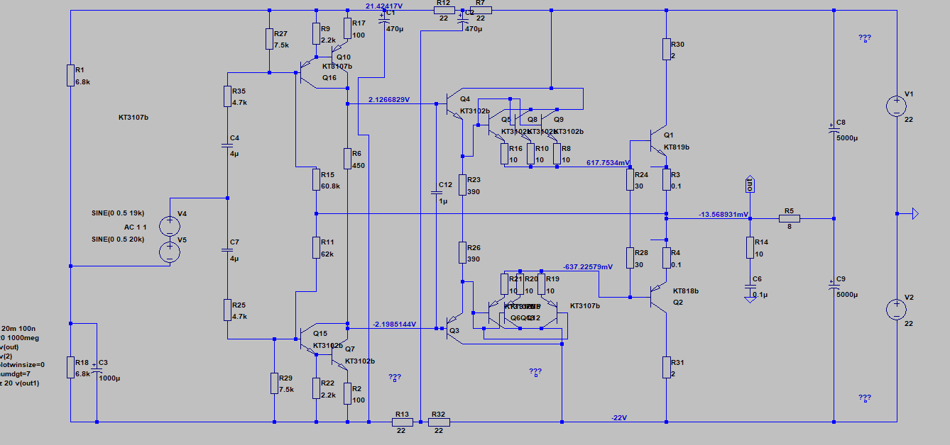

Открыл сегодня модель сверчка и немного поразбирался.
Это вот что такое было в нижнем плече предвыхода?

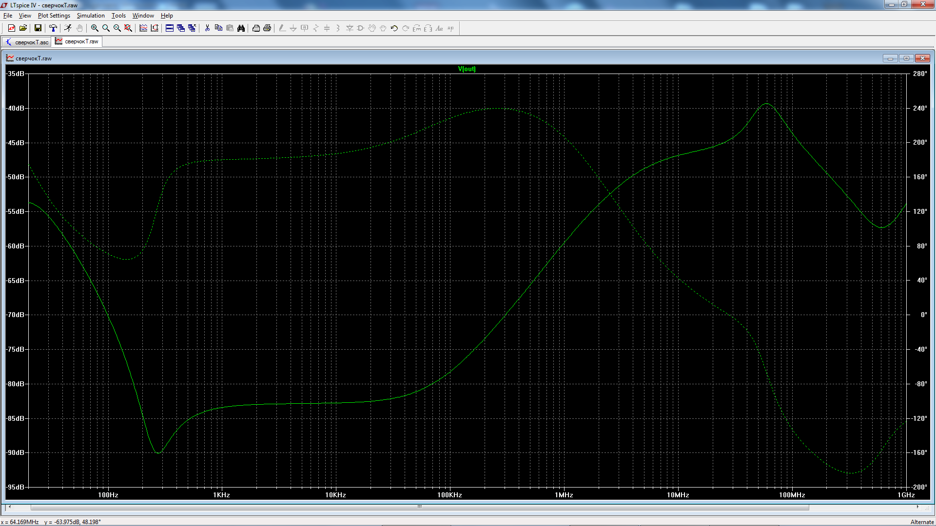

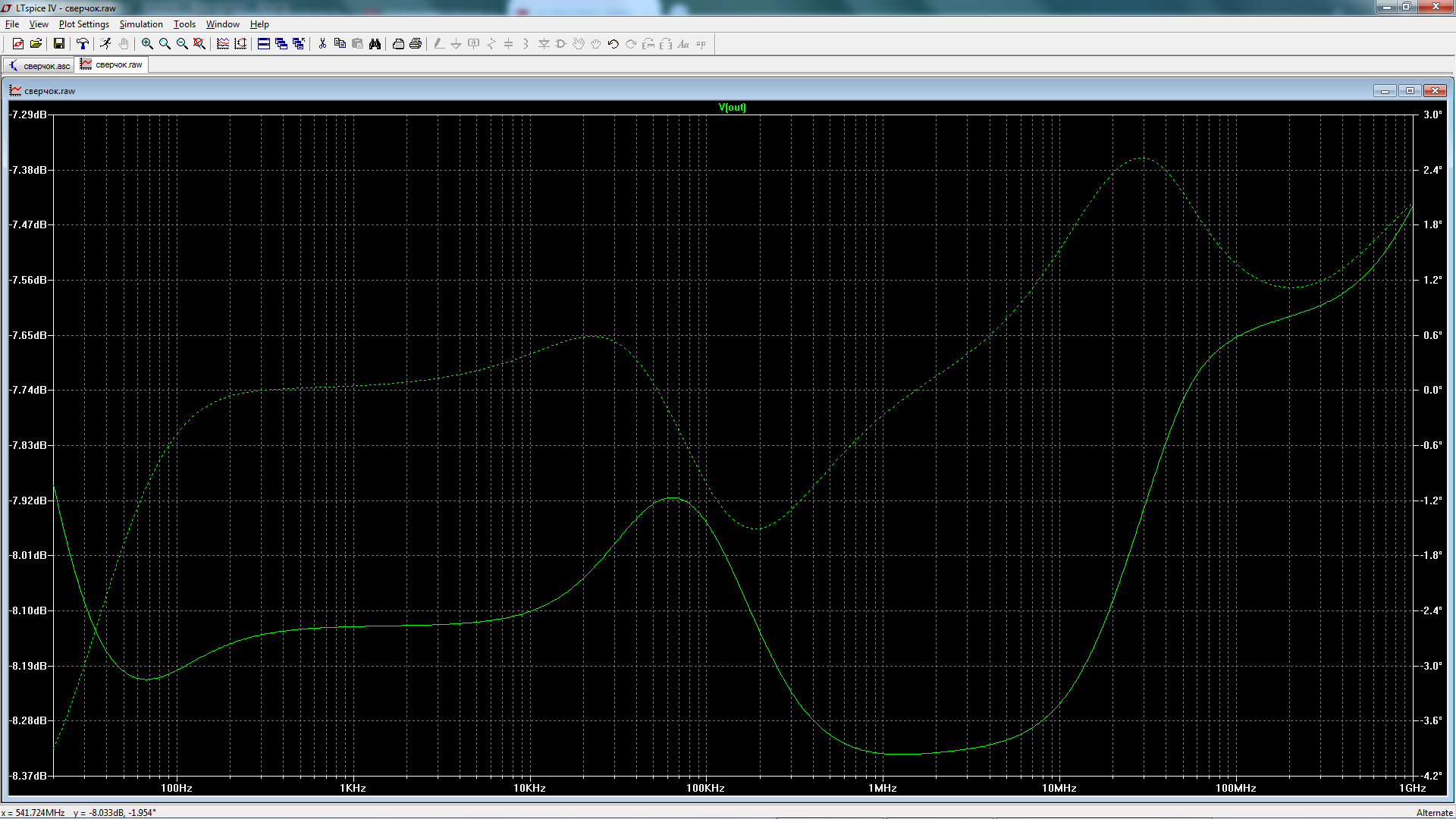

После приведения схемы в порядок, подавление стало вот таким:
что можно признать не прям хорошим, но вполне терпимым вариантом.
Теперь по занятным вещам.
Ток покоя выходного каскада- 800мА.
Ток покоя каждого транзистора в предвыходе КТ3102/07 каждого - 24мА. Каждый из них рассеивает по 560мВт. Полватта.
Из чего можно сделать вывод что пальцы просунуть чтоб потрогать нагрев сквозь "синергический" монтаж- не получается. И можно снять шляпу перед отечественными инженерами и технологами что их транзисторы при таком превышении мощности пока даже не дымятся.

А тут наш друг СТТЛ ещё не вещал о "плохом" симуляторе который хорошую модель никак не может правильно посчитать?
Поговорим немного о моделировании и черчении посредством карандаша зажатого ровно между булками жопы.
Чудной ты...
В симуляторе лишь грубый слепок реальной схемы.Скорее просто принципиальная схема,чем реальная
Конечно в железе я и ток покоя и ноль могу крутить как хочу и параллельно слушать, а что я могу в симе?....изменил что то и жди потом минуту и больше что бы посмотреть изменения,и то...очень приближенные .
Нафига мне это?
В симе я лишь рисую схему и смотрю примерный спектр, а в железе совсем другое дело..
В каком месте говно которое ты выложил может быть хотя бы принципиальной схемой?
Это вообще не схема а нагромождение деталей, ровно как и в реальности. То есть что? Симуляция с реальной схемой 100% совпадает. Там нагромождение и там нагромождение деталей в виде веника.
Что же тебя не устраивает? Может для начала схемы научиться чертить как следует? Что ты там по ТОЙ модели смотреть мог- для меня загадка, она вообще неработоспособна.
По большому счёту это наглядно иллюстрирует твои умственные способности. Вернее эт конечно комплимент- иллюстрирует их полное отсутствие. Так правильнее.

Виртуальная земля делается вот так. И всё равно ты свои косяки не исправил.
А я исправил.
  • сверчок 1F.asc
    9.3 KB · Просмотры: 62
STTL
12 Дек 2022
911
56
А я исправил.
1. Ты землю подключил на выход, и теперь он мерит опираясь на него.
И сразу изменились показания замеров, на не корректные
Всё таки земля сима должна быть опорной, а не плавающей, я так думаю
2. Вот теперь контакты я исправил правильно.
  • сверчок 11.asc
    9.6 KB · Просмотры: 75
NEULO
14 Июл 2019
3,812
1,938
93
Одинцово
4
не на выход а на среднюю точку фильтрующих конденсаторов, выход- с другой стороны нагрузки. не очень понимаю за каким бесом весь этот тупой геморой с плавающим источником сигнала, зато могу сказать что своей цели ты достиг, был фон -70дб, стал -6дб. счастливого тебе , как говорится, прослушивания блока питания. зато теперь можно и диоды подбирать в выпрямителе, шоттки, ультрафасты, кд213, д226 батареями, кенотроны, мощные триоды 6с в диодном включении. и всё будет фонить по разному. все дороги открыты!!
STTL
12 Дек 2022
911
56
следущая небольшая оптимизация
Стало ещё лучше по спектру
  • сверчок+.asc
    9.6 KB · Просмотры: 50
STTL
12 Дек 2022
911
56
расскажи мне великий сакральный смысл. вот того делителя на который опирается источник сигнала.
Там нет грязи шин питания и гальванической земли
Это чистая точка, не модулированная грязью
NEULO
14 Июл 2019
3,812
1,938
93
Одинцово
4
Ну покажь спектр который стал чище.
Чтоб тебе легче думалось :
смотри нижнюю часть спектра. нет никаких "плавающих питаниёв" и "делителев на которых висит входной сигнал"
все шины питания и гальваническая земля как она есть. и что? smile_1
Хинт. Наводки на плату - 50Гц, по питанию -100Гц.
