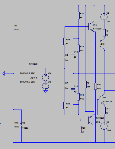

Ну вот на те идейку, как поднять усиление в коротком тракте, ( однокаскадный УН ) не меняя схемы.
и вот спектр

а источники в эмиттерах что делают?) и как ты их реализовывать будешь?
да хоть как.
наверное можно даже стабилитроны или диоды поставить
счас посмотрю

Есть такое понятие- деэволюция. Так что пока ты ползёшь в сторону обезьянки. А там и до амебы недалеко.
работает

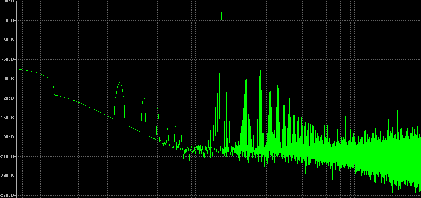

Спектр немного хуже чем с источником питания, но не намного, можно подправить, потому что здесь питания немного меньше, и это реальная схема.

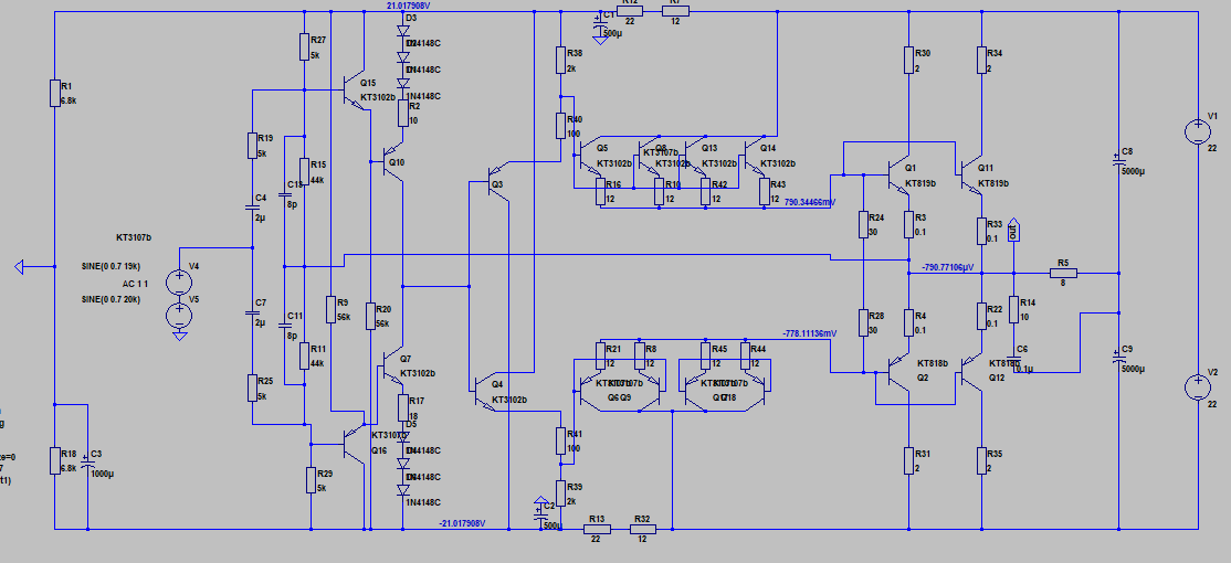

работает

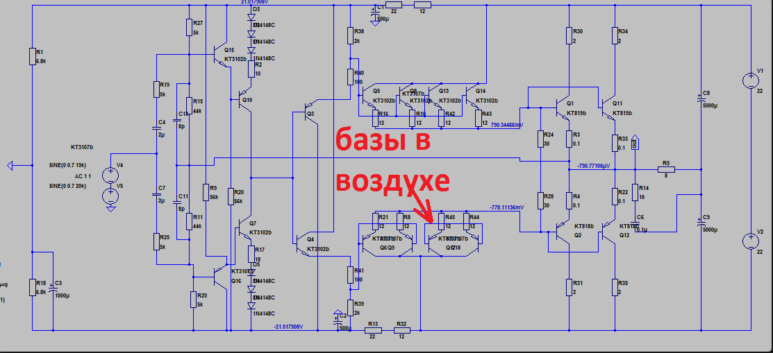

Модель поправь. Я всегда говорил что не нужно выёживаться в начертании- ошибок наделаешь. Диоды напряжения не добавляют, а убавляют на .6*3=1.8 вольта.
1.Поправил, спс.
2.Я не выеживаюсь с черчением, вот не дано мне чертить, так не дано, поэтому так и получается.
3. Это понятно что на диодах падает напряжение, но здесь ведь нужно получить между эмиттером и шиной питания - больше двух - трёх вольт, и при этом взять максимум усиления.
Так и возникла идея.
И изначально я взял источник питания просто проверить идею, это было проще всего.
Но и с опорным напряжением на диодах работает так же
Можно ещё поставить Убэ сплиттер вместо диодов, или ЭП с регулятором, или даже батарейку для проверки идеи.
Вариантов много, но с диодами наверное самый прпктичный

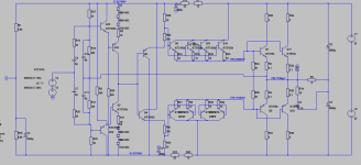

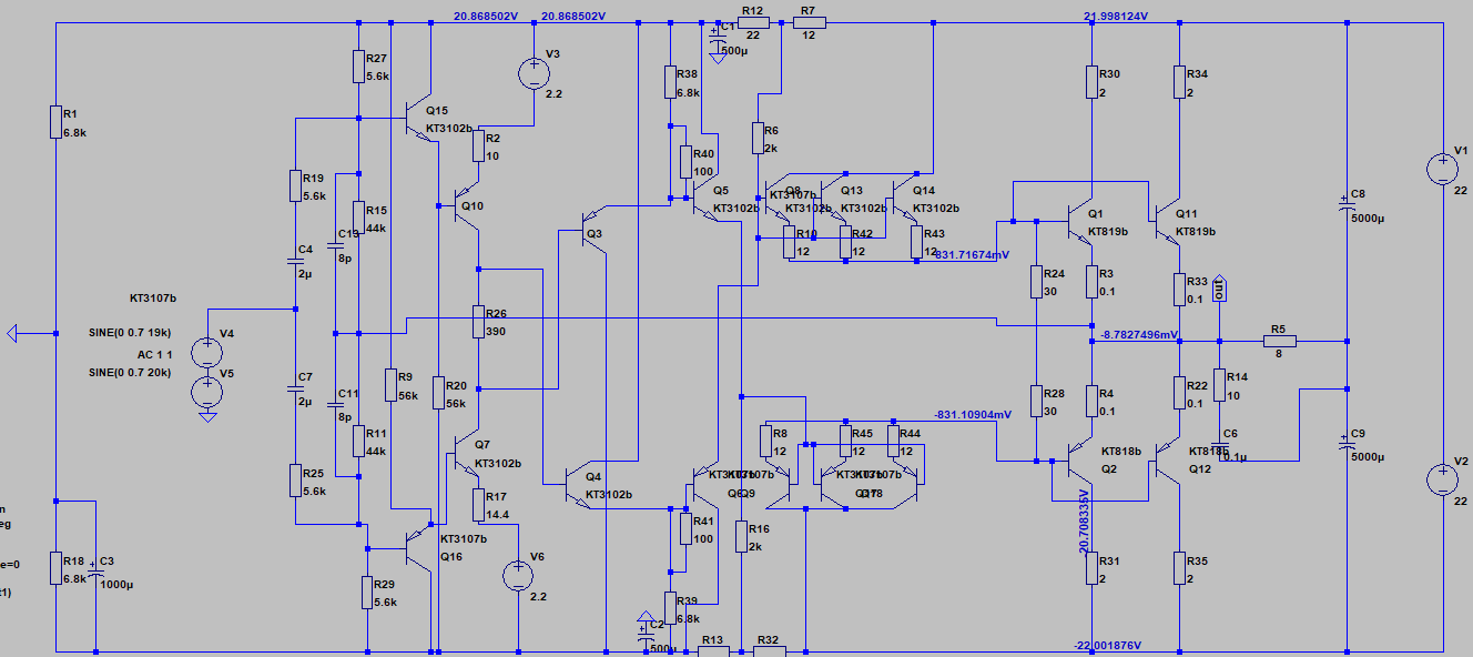

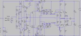

Предварительный итог по мелкооснику
1. Итоговая схема по кол-ву деталей получится не меньше среднего СЛ, плюс ещё сервисные узлы ( регулировка т.п и охлаждение радиаторов ) связанные со значимым током покоя выхода, при которых достигаются довольно высокие параметры. В СЛ низкие интермоды при небольшом токе покоя получаются за счёт глубокой ООС, а в мелкооснике как ни крути, нужно увеличивать ток покоя хотя бы до 300- 350 мА, как минимум, когда достигается резкое снижение индермод по сравнению с током покоя 100мА.
И никакие схемотехнические ухищрения именно в этом схемотипе не позволяют так эффективно снизить интермоды как увеличение т.п.
Но менять схемотип я пока не буду, он меня полностью устраивает
2. Развитие схемотипа я вижу через улучшение именно ВК, до четырехкаскадного, чтобы полностью разгрузить УН и попробовать его на разных режимах малого тока покоя,порядка 3-5 мА, и для этого нужен четырехкаскадный ВК, из которых - первые два каскада -паралельники, и последние два - дарлингтон
Здесь представлена схема на основании вышеизложенного.
В симе схема работает, думаю в железе тоже будет работать без проблем, потому что хотя ВК и четырехкаскадный, но паралельники мало склонны к возбуду, в силу специфики работы, поэтому ВК устойчив, несмотря на большое кол-во каскадов усиления по току.
Извиняюсь за корявость, нет сил и желания перерисовывать нормально, ибо это не окончательный вариант, а скорее пробная версия идеи, так что, пока так - как есть
Когда оптимизирую, нарисую нормально

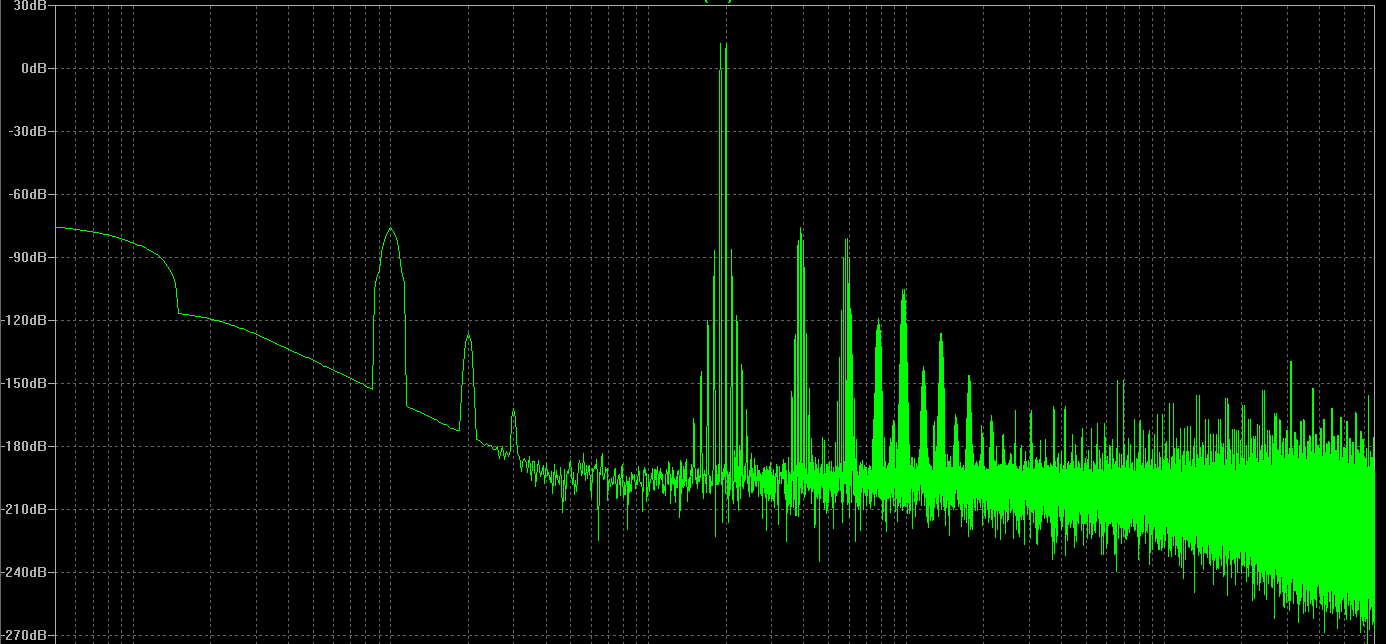

Спектр. Пока не знаю как убрать палку 1 кгц, но думаю это вопрос времени

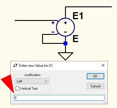

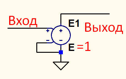

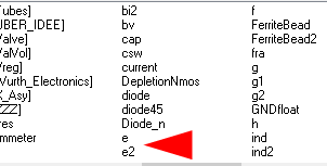

Не дуркуй. Возьми вот такой элемент:
Сконфигурируй так:
Через ПКМ вызови значение Е и выбери его равным 1:
У тебя получится идеальный ВК. Встраиваешь его в схему и видишь, насколько улучшились искажения.

Режим с оборванной базой запрещён, мало того, симуль будет ругаться, или долго считать, пытаясь понять токи транзисторов через паразитные параметры Iкбо.
1.Я уже исправил с подсказки Неуло
2. До сима теперь доберусь только в четверг вечером, там и задам вопросы по вашей методике измерений.

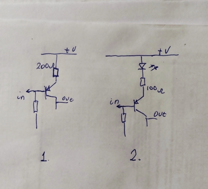

Попробовал сейчас на скорую руку, идею диодного бустера в УН, в железе
Изменения в звуке в лучшую сторону - слышны явно.
Продолжу до 10 Ом эмиттерного резистора

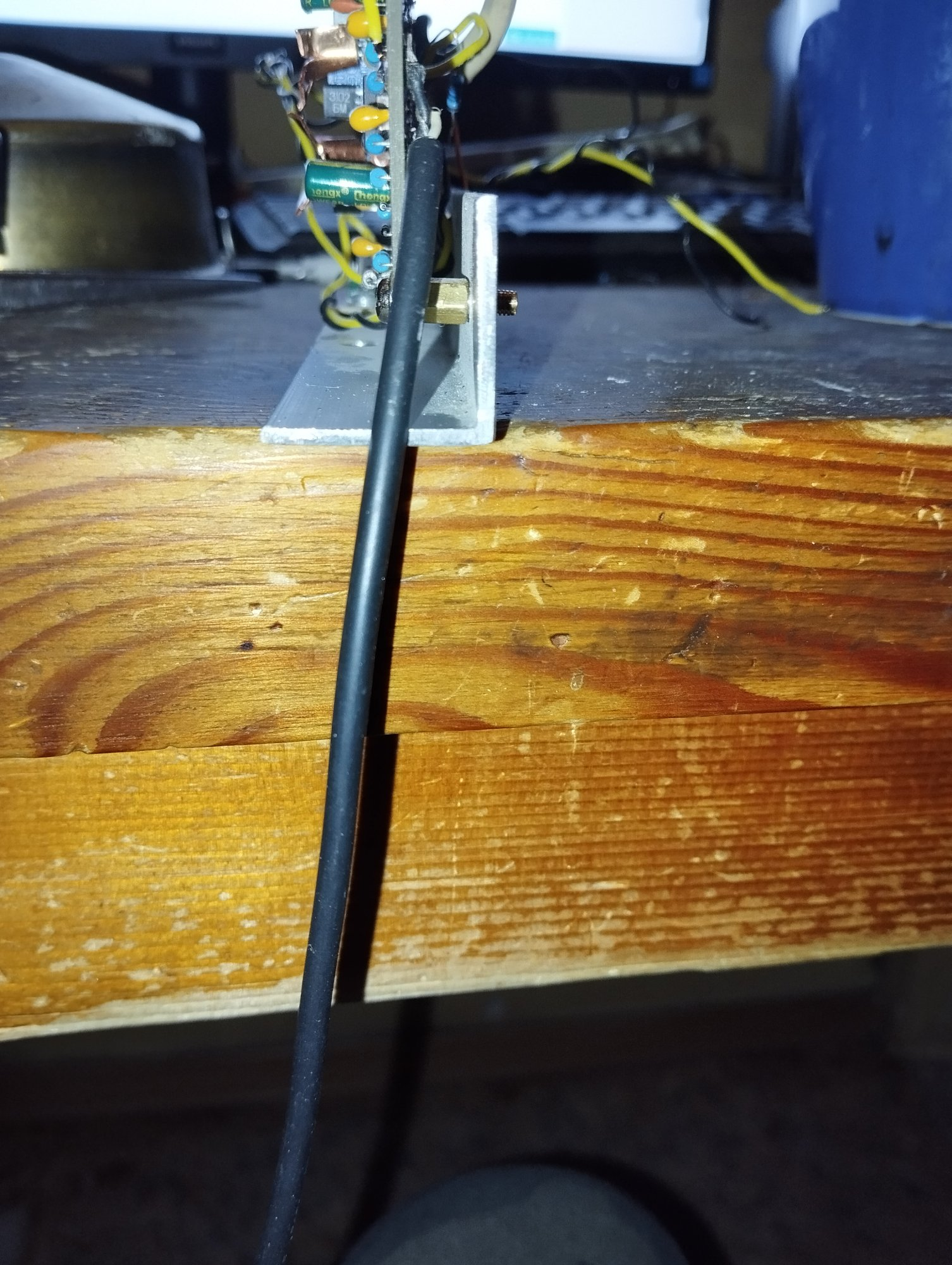

поставь оба транзистора на общий радиатор размерами вдвое больше твоего. тогда можно будет сравнить. а пока вышло что на радиаторе вдвое меньшей площади транзисторы перегреваются, а на большей - не особо. физика она такая.

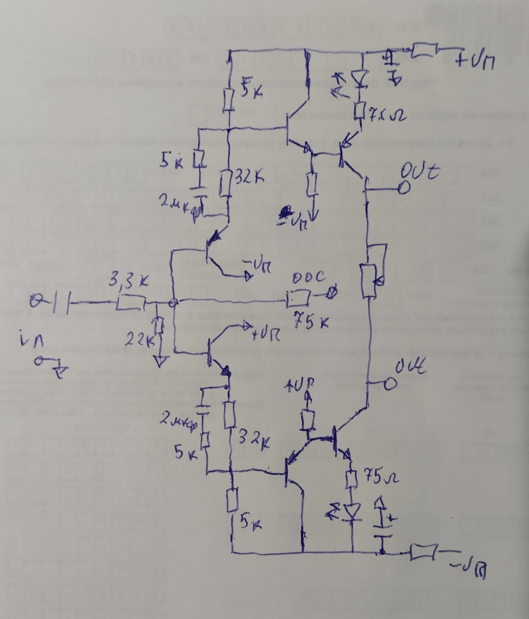

Ну вот решил наконец -то попробовать сделать вход - так, с входным повторителем- паралельником.
...почти канонично.... и попробовал сделать так, что бы снизить искажения на НЧ ( по спектру симулятора ). В железе вроде норм. и без повторителя
Есть у меня подозрение, что низкое петлевое на НЧ в графике сима (60 -70 дБ), было из -за изначального отсутствия - входного повторителя. Позже нарисую в симе, гляну что изменилось.
1.Вот ведь, всё у меня вверх ногами... сначала делаю в железе, а потом смотрю в симе...Всё не как у людей :)
2. Звучит нормально, но немного по другому чем с двух конденсаторным входом ( первый вариант )

Завел бы сразу в ОБ.

в своё время моделирование этого усилка показало что он довольно убогий. но если использовать его как ун - то вполне чего нибудь можно и создать.
Нет, два транзистора на общем радиаторе удвоенной площади, будет хуже, чем - по отдельности на половинной.... транзисторы будут саморазогревать друг друга за счёт тепловой ПОС.
А когда , каждый на своем радиаторе, тепло они отдают в воздух, а не на саморазогрев друг друга
Это физика термодинамики

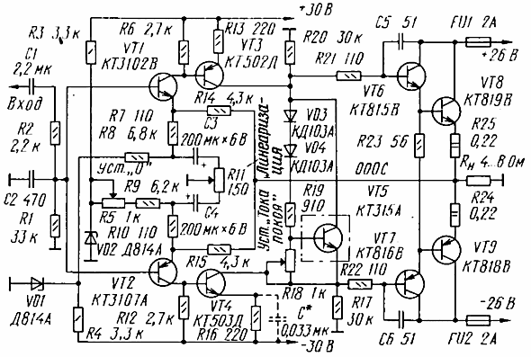

Повторил Агеева. Молодца
Вы так схему и не показали, а мне и правда было интересно глянуть.
Я ведь не претендую своей схемой на оригинальность и новаторство. хотя в ней и есть оригинальные решения.
Я лишь показал законченный вариант причесанный под каноничность по входу.(паралельник) Просто решил попробовать для сравнения по звуку с изначальным - двух конденсаторным.
Так то по звуку мне хватает и изначального, без паралельника на входе.

Если брать физику процессов, относительно термостабилизации тока покоя транзистора, то я понимаю так:
В идеальных условиях, когда на транзистор не оказывается ни какого возмущающего термодинамического влияния извне , и всё - чем он несколько термостабилизирован, это лишь отдельный радиатор, на которой он закреплён напрямую, без изоляторов тепла:
То - единственным фактором сдерживающим неконтролируемый рост тока покоя, является - температура кристалла, у которой есть порог, индивидуальный для каждого типа транзистора, выше которой, начинается неконтролируемый постепенный рост тока покоя приводящий к разрушению кристалла, если эту температуру не регулировать так или иначе
Если же температура кристалла не доходит до этого критического порога, то - ток покоя может немного плавать, но не выходить за допустимые рамки установленного, даже без принудительной регулировки извне.
Что и показывает моя практика эксперимента с одиночными радиаторами
Например, для КТ818-19, таким током покоя при текущих данных размерах радиатора, является 250 мА, который и определяет максимальную температуру радиатора и кристалла, при которой ток покоя немного плавает, но ещё не уходит в безконтрольную зону.
физика мозговых слизней скорее.
Слишком дохрена. И главное нафига какой козе такой баян нужен? Сегодня это говно без термостабилизации работает- завтра жара случилась- собирай угольки. Херню ты несёшь как обычно. И бред.
Хотя бы потому что некая "термоПОС" должна быть и в случае с одним транзистором- потому что он сам себя тоже греет, так же как два- друг друга и САМИХ СЕБЯ.
Умные слова я гляжу ты прочёл, а что они значат - не знаешь.
А как же быть с Драконом где четыре транзистора на радиаторе? Выход и предвыход?
А ТТ - где все четыре выходника на уголке стоят и в саморазогрев никакой не уходят? Айайай, что же делать?
1723012597887.png Это весь такой мощный радиатор, для испытаний достаточно. Греется конечно но никуда не уходит ни в какую пос.
