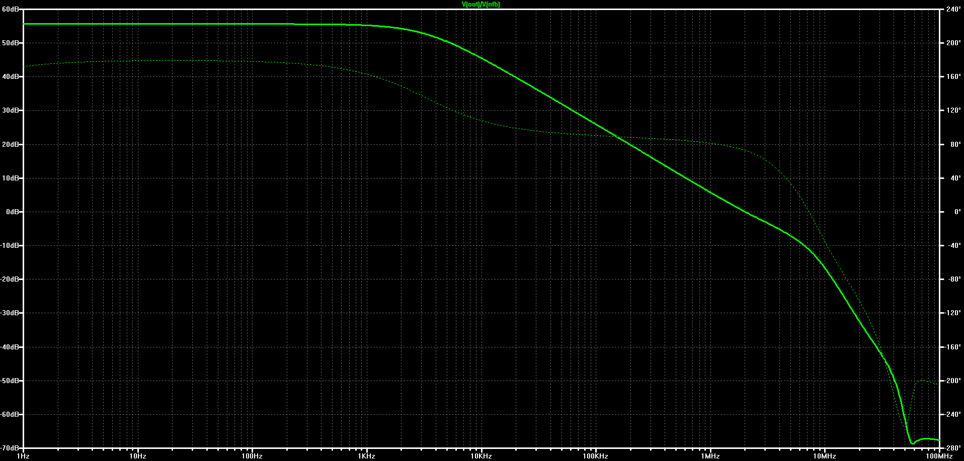

С некоторой грустью для себя, констатирую, что мой этап с мелкоосниками пока завершен, я перехожу к оосникам. ( два каскада УН )
И дело в следующем:
В мелкоосниках, петлевое усиление на низких частотах сложно ( а пока и невозможно ) сделать нормальным, оно начинается с нуля герц, где то от 60 -80 Дб Дб и растёт с повышением частоты.
Примерно так
И здесь ещё....представлен максимум того усиления на НЧ, который мне удалось выжать с мелкоосника.
Но фишка в том, что мой слух, как раз сильно чувствителен к искажениям именно на низких частотах, и все вот эти подпердывания, подзуживания на низах,всякие интермоды, из за низкого петлевого на НЧ, очень меня корёжат, когда я это слышу. Мне даже проще смириться с интермодами на средних и высоких (резкость звука ), чем на низах. На средних и верхах, резкость я ещё могу убрать эквалайзером, или акустически как-нибудь, но на низах, эквалайзером не уберёшь, тогда просто пропадут низы.
И когда я стал анализировать причину низкого петлевого на НЧ в мелкоосниках, я подумал - почему в глубокоосниках, петлевое - равномерно?..в чём главная причина?...
И я понимал что дело даже не в большом петлевом, ибо и в последнем мелкооснике его выше крышы, а в чём то другом... в чём же?
И первая мысль была - в дифкаскаде !...ибо он стоит во всех схемах глубокоосников первым и неизменным.
Приняв эту идею за начальную, я соорудил как мог из своего мелкоосника - оосник с входным дифкаскадом, на каждое плечно - свой дифкаскад.
Немного поковырялся с отстройкой,ибо "рожаю" такое - первый раз, и даже в таком сыром виде, получил вот такое петлевое на НЧ !
Выглядит вдохновительно! На НЧ сразу начинается со 150 Дб, и это очень радует, значит я смогу слушать нормальный низ.
Но так как дифкаскад это тоже инвертор, то получается уже два каскада усиления напряжения, а значит - прощай мелкоосье....
Ну и ладно, я и так хорошо с ним повозился, многому от него научился, знаю теперь как он звучит, что может что не может.
Начинаю новый этап - здравствуй ООСье ! :)

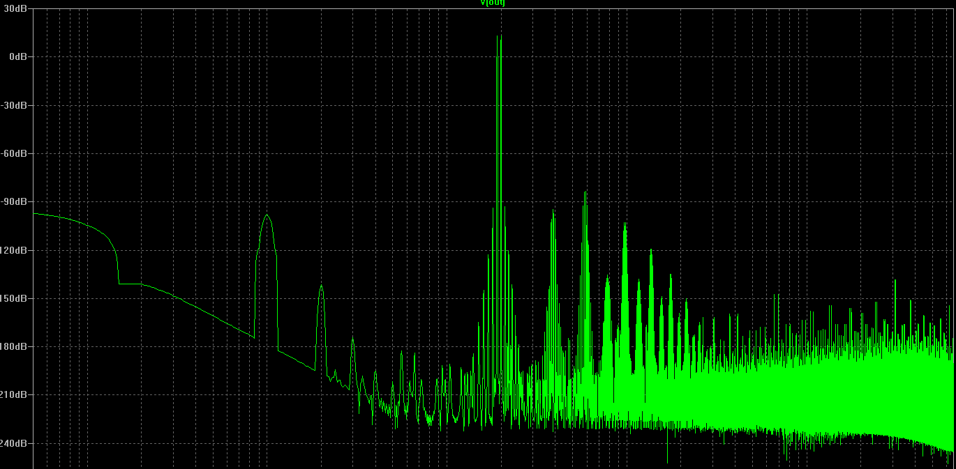

В общем, слушал я вас долго и унимательно, и понял.
Схема одной из вариаций УМ проекта 77R68.
Отличительные особенности: глубина ООС 150 дБ /20к.
В исходной комплектации - вот такие искажения.
Берём параметры 2SK170 из входного дифа, и вставляем их отдельной строкой в модель для оперативного изменения.
Изменены были два параметра: VTO и Lambda.
Первый сдвинул Увых.пост с 47 мкВ до 2,5 В, второй задаёт модуляцию ширины канала.
Отличия - аж только в 4-й гармонике: было -194 дБ, стало -180 дБ.
Ближние гармоники вообще не изменились.
И дело в следующем:
Примерно так

блин, к любому звуку привыкаешь, даже тот же вариант ТТ, звучал нормально, просто когда сравнил с мелкоосником, он мне больше понравился...
тот вариант ТТ был даже не совсем полноценный, а полноценен он весь в комплексе, коррекция 157уд2 туда тоже входит. впрочем я собирал уже и с другим оу и даже с другим вк.
про мелкоосник- понравился а потом разонравился внезапно. потому что звук так себе.
а
аж 35 дб! ух! рекорд едрицка сила. или 40? ты его мерить то умеешь, прежде чем рассуждать?)
Ну не знаю, мой вариант хорошо низ держал, без пердежа.
как по твоему упт с мощным усилением на нч должен ещё работать?
загадошный ты наш.

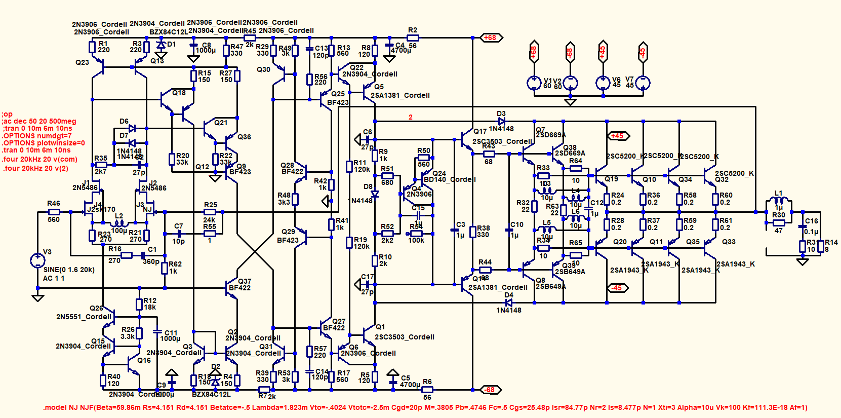

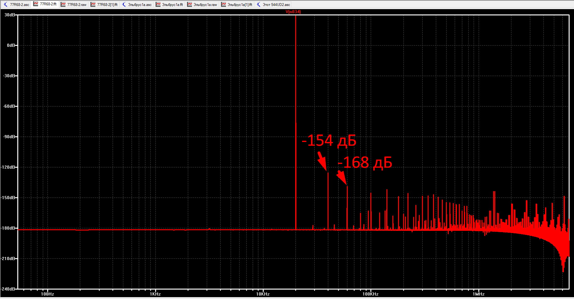

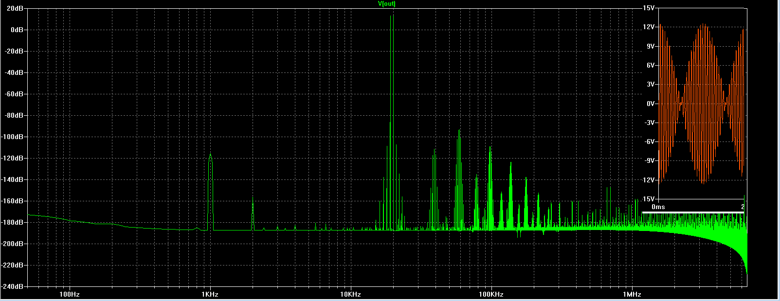

Я поем борща и устрою грандиозную истерику,
так как подобные изменения в мелкоООСнике приведут к гораздо большей трагедии.
А в чем смысл R15 R27 R47 такого соединения?
Что оно дает?

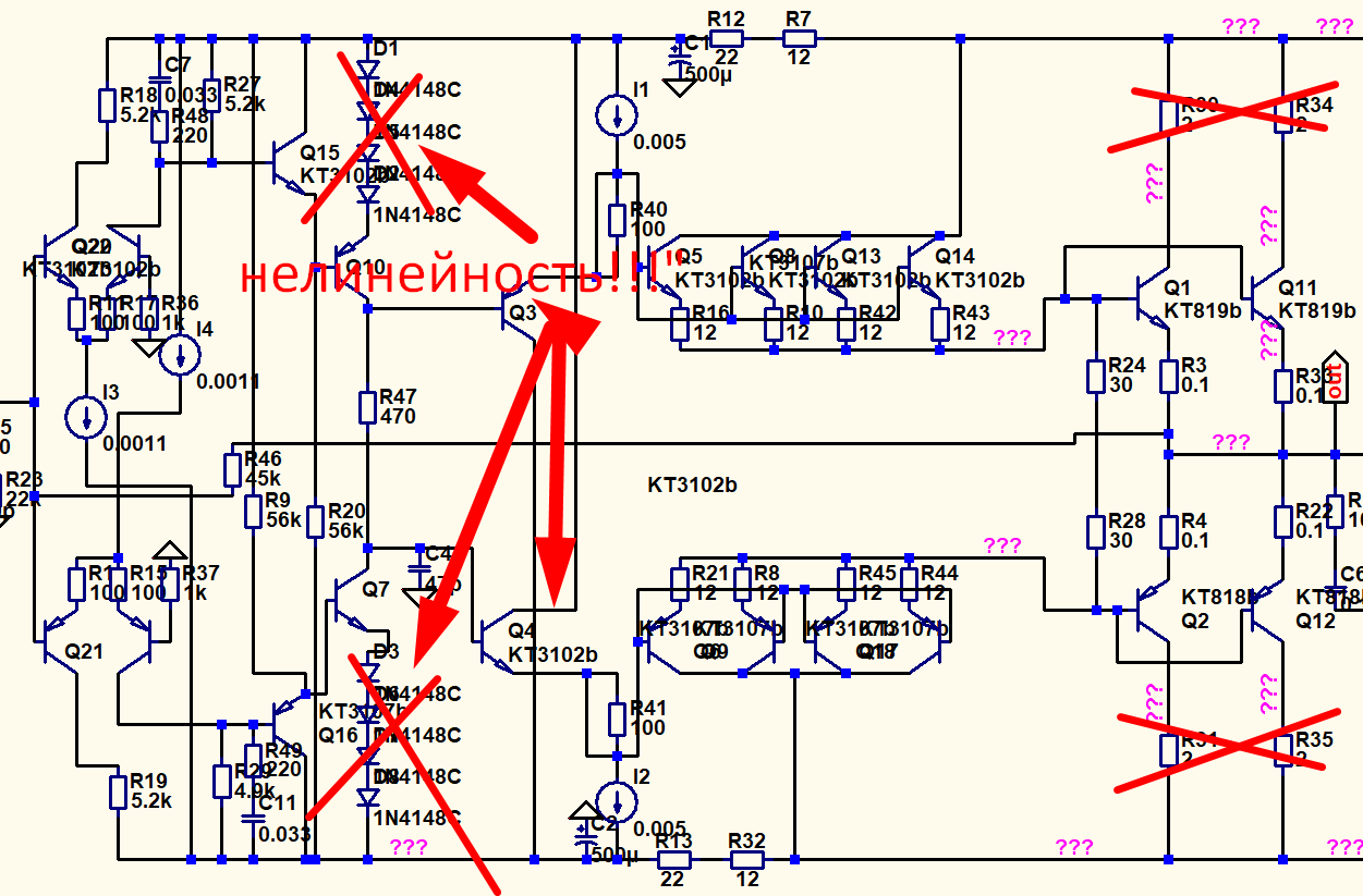

держи.
правда не причёсывал
Ну, ты и нахреновертил.
1. Диоды в эмиттерах - искажения.
2. Параллельник - говно, сколько можно твердить? Иои ты думаешь: для всех - гогно, а для меня - сдобная булочка?
Вон тебе модель с проставленными местами съёма значений искажений. Смотри, сколько у тебя каскады гогна вносят, и не отворачивайся.
  • Гачык.asc
Это не диоды,а диодный бустер.
Позволяет снять максимальное усиление, и сохранить линейность.
Твердите хоть сколько, паралельник ничем не хуже , если в нужном месте.
В буфере ВК он - в нужном месте.
Если вы этого не понимаете.,ничем помочь не могу.
Вот в драйвере - на любителя.

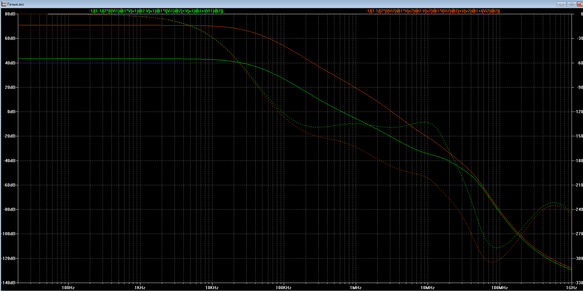

На самом деле эти диодные бустера хрен знает чего дают, не мерил. И мне совершенно наплевать как оно будет звучать, и какой там ВК.
счас я вам покажу фокус-покус, который даже Могильный в своё время не смог. А СТТЛ- смог.
В итоге если эти цепи удалить- то петлевое становится вот таким:

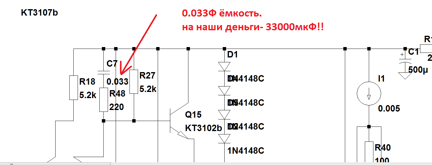

красная кривая. Повнимательнее модели надо собирать. 0.033u правильно пишется ёмкость которую ты хотел. Размерность не указал- по дефолту будет фарады.

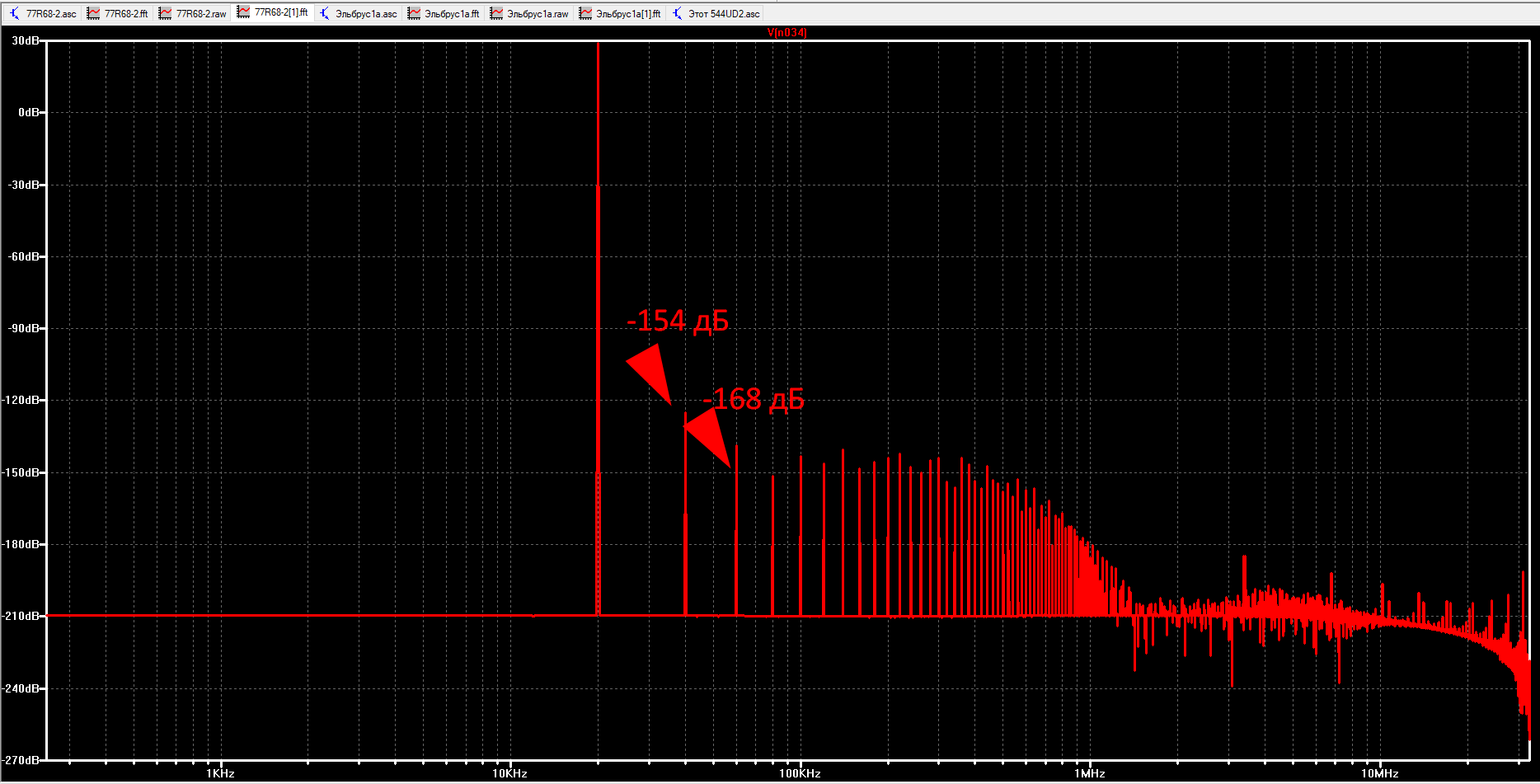

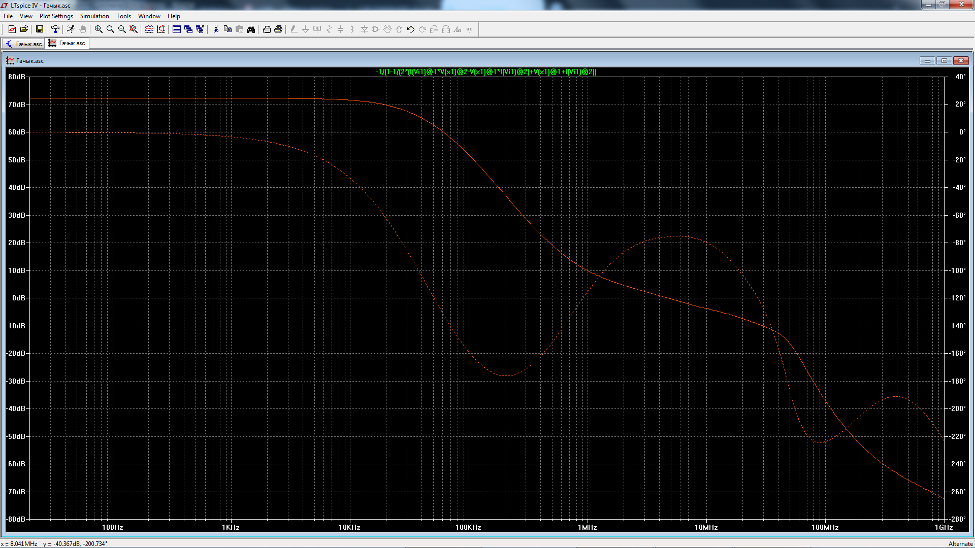

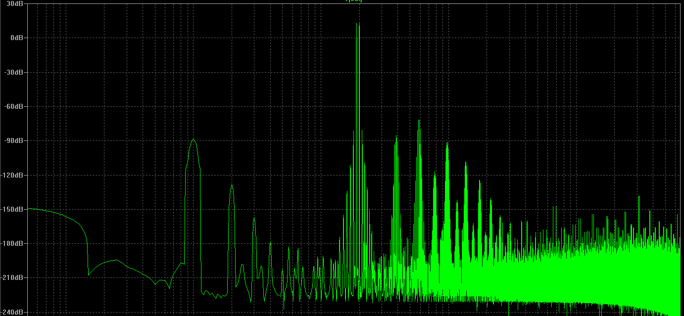

Итого. После правки коррекции , даже с диодами в эмиттерах, удалось получить вот такой спектр:
вот такое петлевое:
но понятно что идеальные генераторы и источники напряжения никуда не делись и ток покоя я не правил, а он не стрындеть ровно 622мА. _pulesos Модельку прилагаю. Затраты времени- 10 минут. )))Спасибо дяде Вите за наше счастливое детство , юношество и взрослую жизнь))

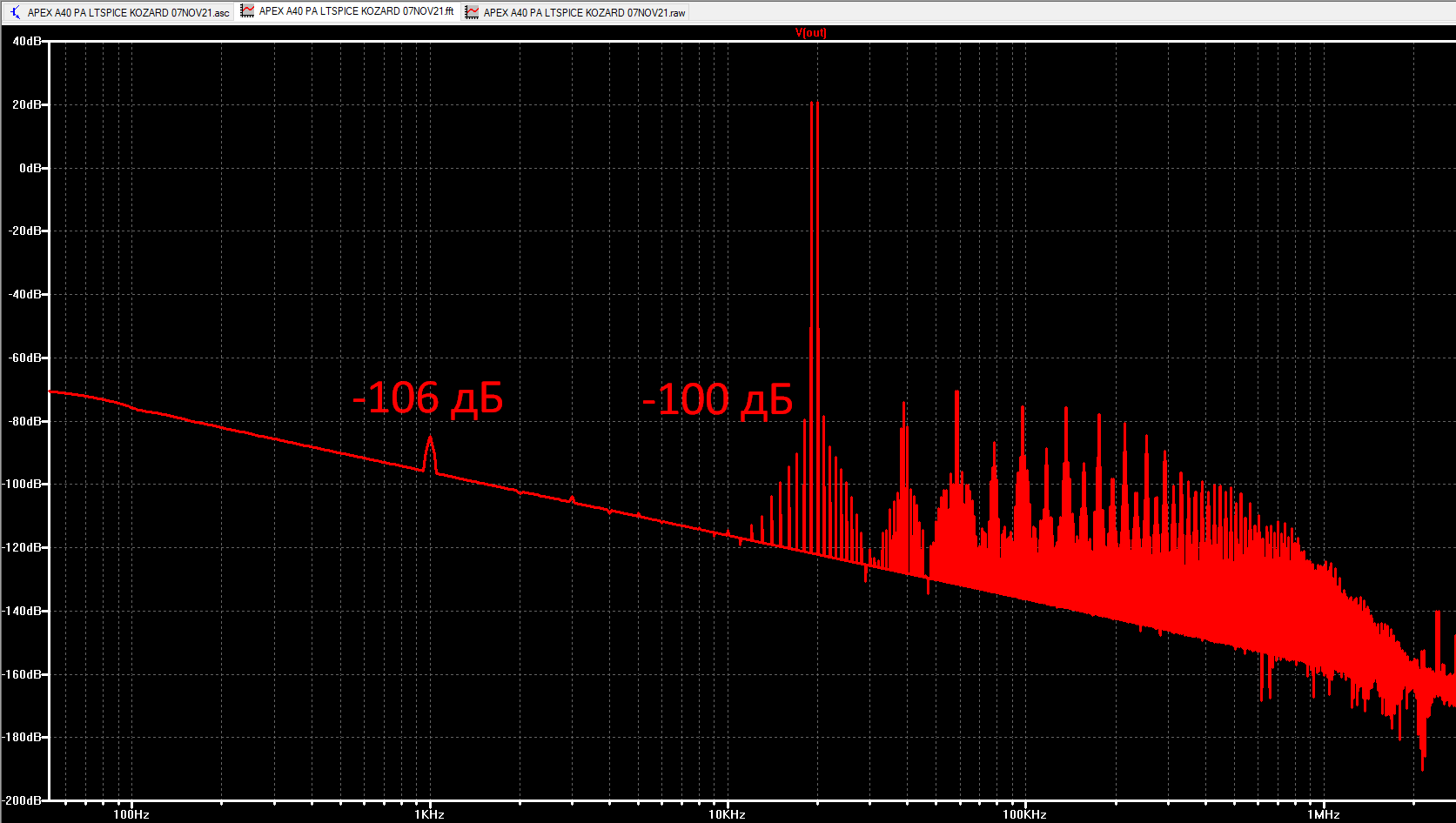

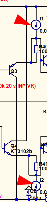

ВК гадит на 0,028% - хотя Локанти ПРОЩЕ и вносит всего 0,01%.
Дело в том, что ГСТ нарисованы идеальным по-ленивому, кружочками:
А на их месте должно быть минимум-оптимум по 2 транзистора плюс резисторы обвязки. Та ещё веселуха: таскать никому не нужные провода от питалова до земли и искать 2 кв.см места под каждый ненужный (вредный) ГСТ среди транзисторов и конденсаторов ВК и БП.

70 дБ/20к - это же слёзы. Не зря он так выпендривается: а что ему ещё делать, с таким петлевым? Не сидеть же в симуле, не думать же, как лучше?
Легче повторить за старыми даунами, что в борще главное - говно.
Ну.. На самом деле это такой улучшенный(местами) вариант ланзара. В ларзане вообще петлевого 40дБ и до сих пор ведь некоторые паяют, а Луб его до сих пор апгрейдить пытается и от всех прячет шоб его генитальные идеи не украли.)
Улучшенный - это у меня. Тут - слёзы Лича.
Вот, смотри:
Сижу это я и думаю: а чо параллельник 3-Локанти почти не уступает?
0,01% Локанти и 0,03% СТТЛ-а - это почти рядом.
Оказывается, там тока покоя было что-то 630 мА. Печка.
Укоротил я налима до 120 мА - получается у параллельника 0,09% искажений, то есть, вот обещанные мною 20 дБ потери линейности.
Итог: никакое это Лича не улучшение, а сам Мастер щас в могиле вертится, на эти дрючки глядя.

а что по такому мелкооснику скажете? в качестве базы
  • APEX A40 PA LTSPICE KOZARD 07NOV21.asc
    20.2 KB · Просмотры: 77

40 транзисторов чтобы получить 0.004% гармоник на 20кГц при учёте 10 гармошков, на 8ом. Ну я хрен его знает. ) Я ожидал честно говоря большего от такой здоровенной схемы.

Вот кто-нибудь ГИПОТЕЗУ сказанёт ?
Кгармоник на 20кгц= 0,0012%
Чем частоты ниже, тем гармоники быстро нарастают и в голосовом диапазоне (пожалуйста присядте и держитесь, чобы не упасть) =77%.
НУ ВОТ КАК ЭТО МОЖЕТ БЫТЬ?????
С чем связано ?
Откуда ноги ростут ?
вот отдельный каскад доработанный, без оос при усилении 60 дб имеет 0.0005% -полтысячную процента искажений
  • ApexA40VAS.rar
    12.9 KB · Просмотры: 58

У тебя задана частота первой гармоники 20к. Остальное - искажения.
При перестройке частоты генератора в любую сторону от заданного значения первой гармоники и она, и её гармоники считаются искажениями, гармониками,
НЕполезным сигналом, чья частота задана симулятору, как НЕУЧИТЫВАЕМАЯ искажением.
Вот не понял.
Я в источнике сигнала менял частоты от 100 герц до 20 кГц и замерял гармоники.

Награда не замедлила найти своего тупого героя.
100 дБ - это чуть больше 0,001% ИМИ. Гора родила мышь, и это - если похвалить.
Понимаешь, насколько это дауны, если они смотрят на такой дрянной усь снизу вверх?
Модель с правильными настройками расчёта ИМИ:
АЧХ петлевого усиления - это просто жесть.
40 нищебродских дБ петлевого на 20к и 55 - по диапазону.
    20.2 KB · Просмотры: 63
