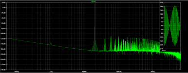

хорошо,только покажи эту разницу на реальном спектроанализаторе а еще лучше после измерительного микрофона)))а не в симуляторе с идеальными моделями и монтажом

Это конечно не ампекс, а вовсе шушурин с квазей на выходе. но изменения видны на спектроанализаторе- хорошо.

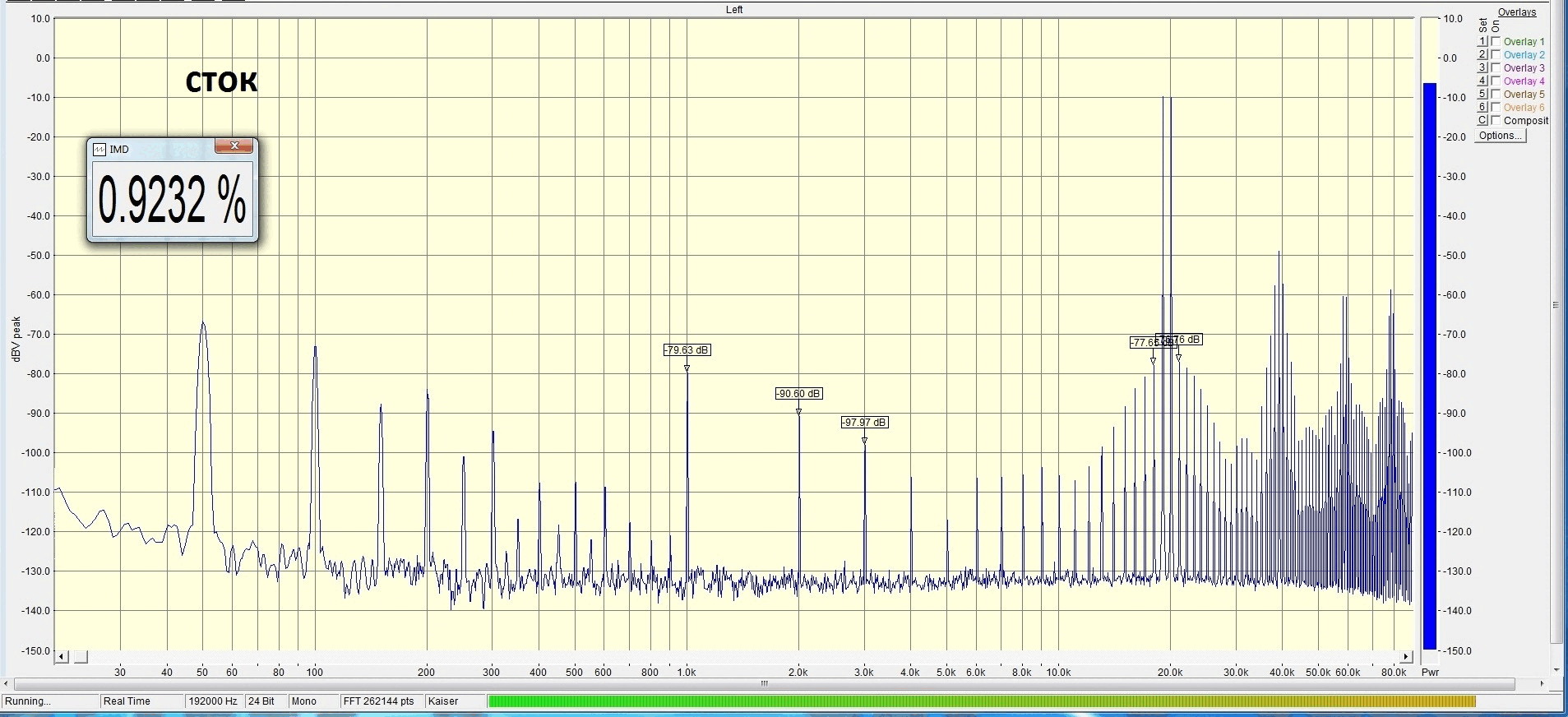

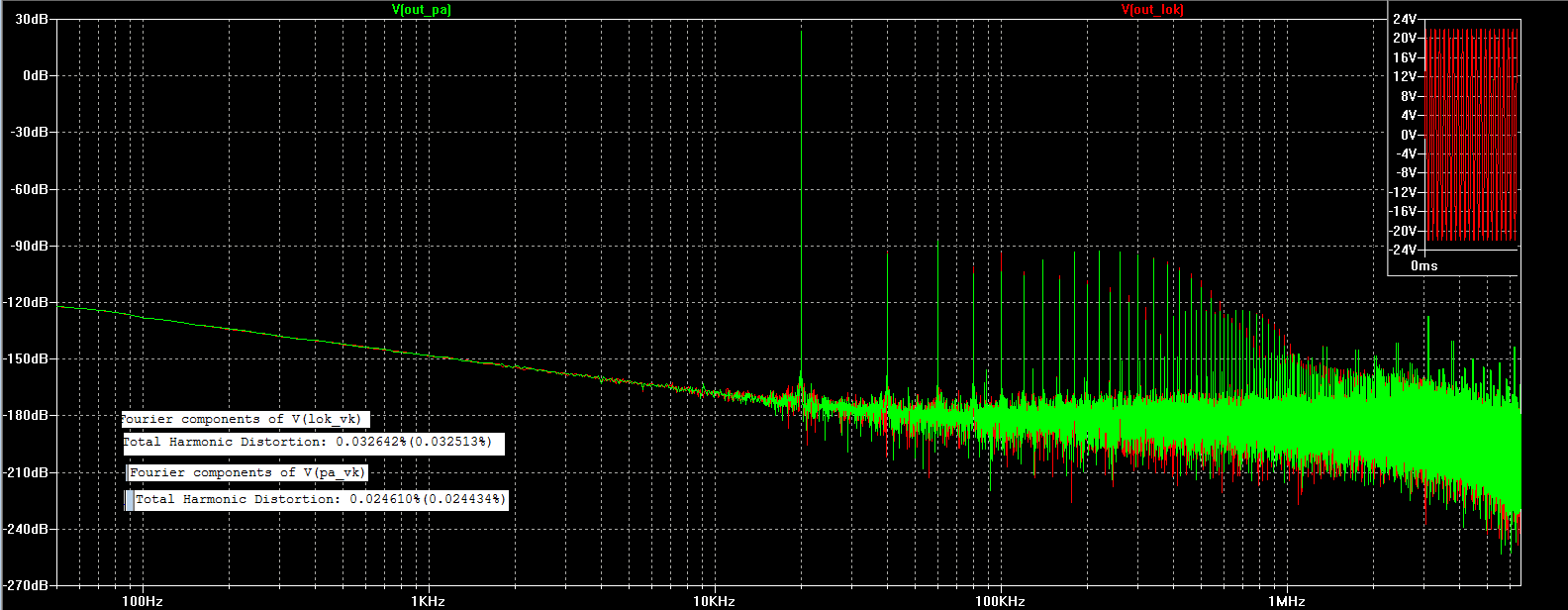

-137 дБ по палке 1к и -134 дБ - по 18 и 21к.
Когда сделаешь лучше, можешь рассказать свои профанские шарлатанские оправдания про разбросы в каскадах сравнения, которые я тебе, гупию, разоблачил четыре дня назад, ещё в начале твоих гастролей в этой теме.
никому такие усилки не сдались
Это кто говорит? Тот, кто тразисторы в паутину паяет? ))))

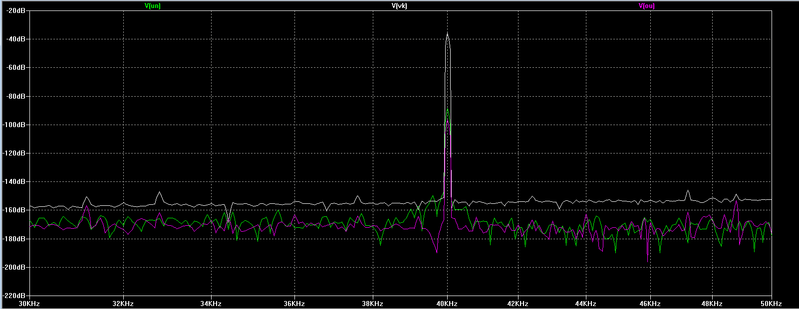

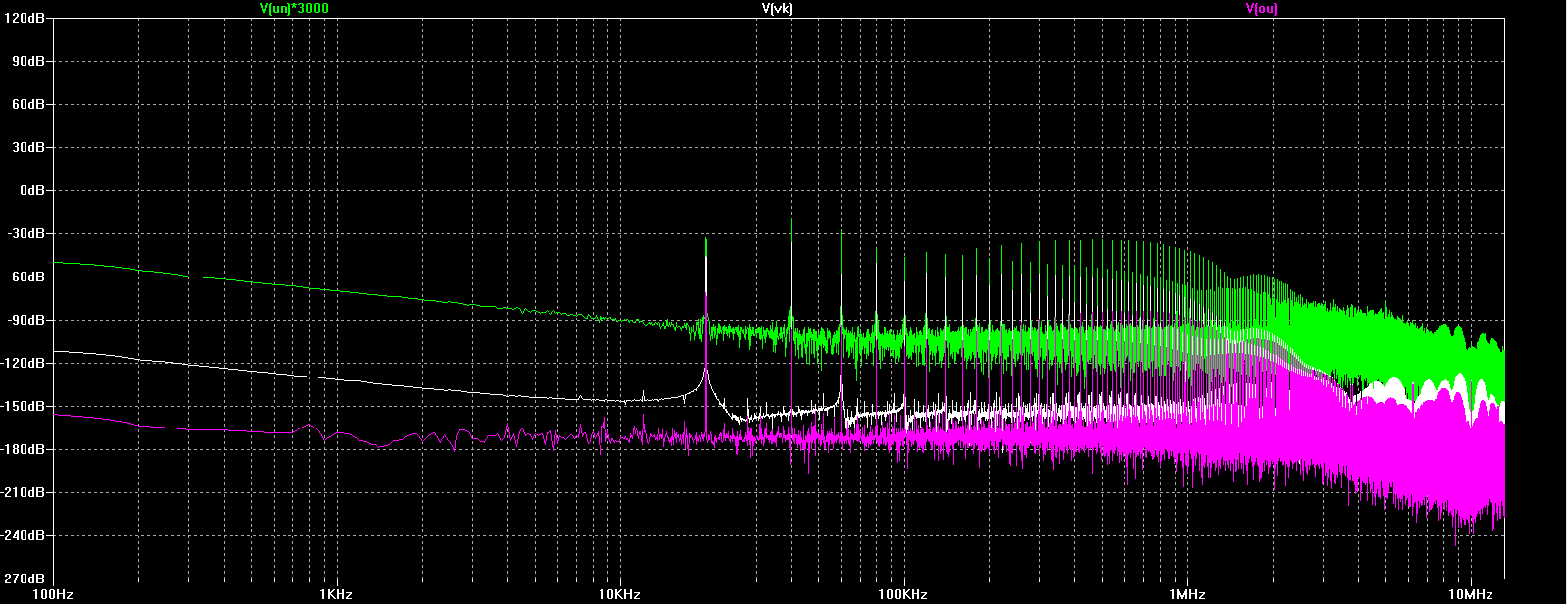

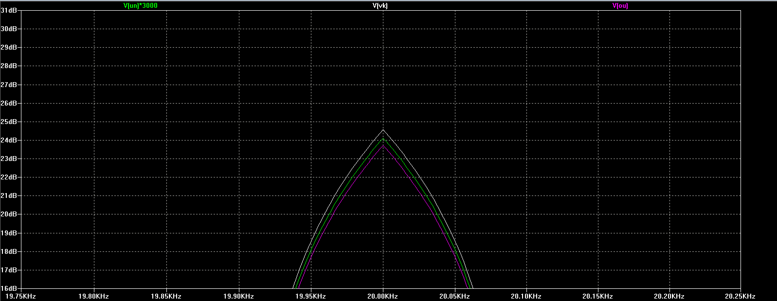

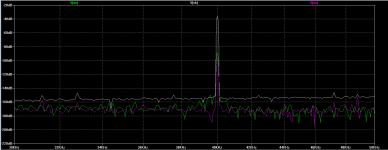

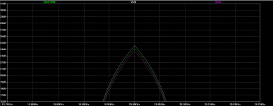

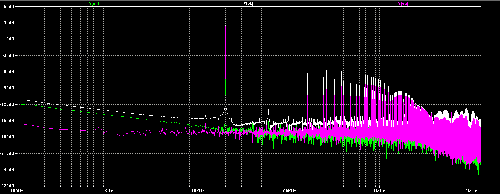

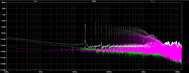

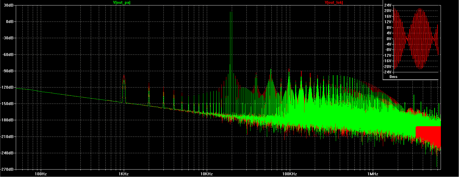

Подцепил к модели под названием Смерш ВК простейший.
Снимаем спектры в разных местах усилителя и глядим: (точки подписаны, надеюсь читать ты умеешь?)
И вот на секунду может показаться что ты то прав- ВК то искажает как, ОГО! , а УН намного меньше.
Но если привести входные напряжения друг к другу то картинка будет другой:
Чтоб ты не сомневался вот итоги приведения: входные напряжения:
спектры
Циферки такие:
УН 0.79%
ВК 0.1%
общие 0.000564%
Такие дела.

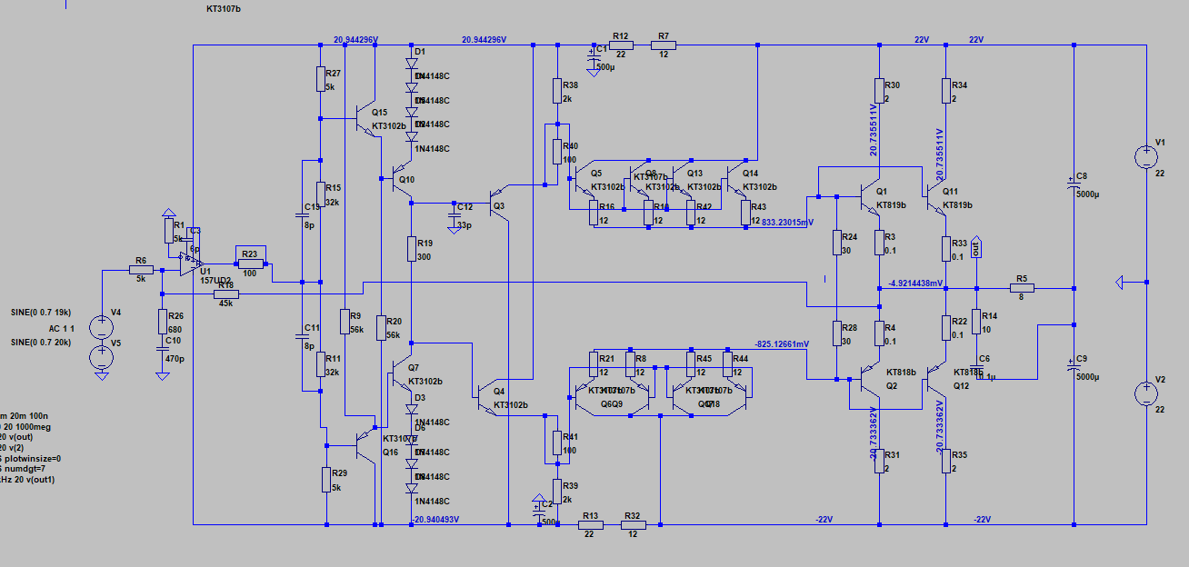

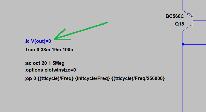

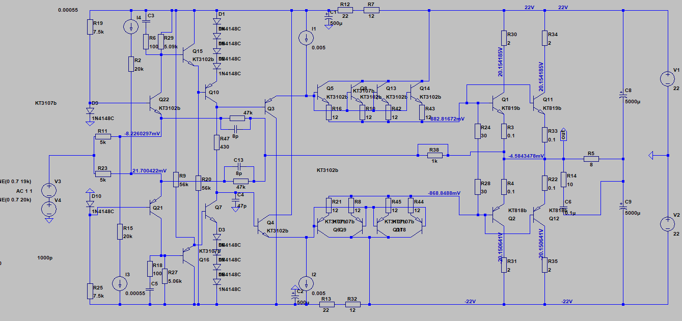

Вот тебе заготовка, крутить можно усиление и коррекцию как захочешь.
ВК незнаю как нормально в этой тулзе смещение выставить, уужас.
У тебя в моделях точка "OUT" завязана непойми куда и непойми как. В итоге усилок нарушает закон сохранения энергии:
ВК перекошен и одно плечо заперто а другое пропускает сквозь себя амперы. Которые уходят неизвестно куда. Причём на выходе сдвиг-незначителен. В итоге если удалить аут и создать новую точку с другим названием- то всё приходит в порядок- плечи симметричны, всё регулируется. Ты думаешь нахрена я её удалил и переназвал?)
Я так понял это вот это:
.ic V(out)=0
Закомменть.

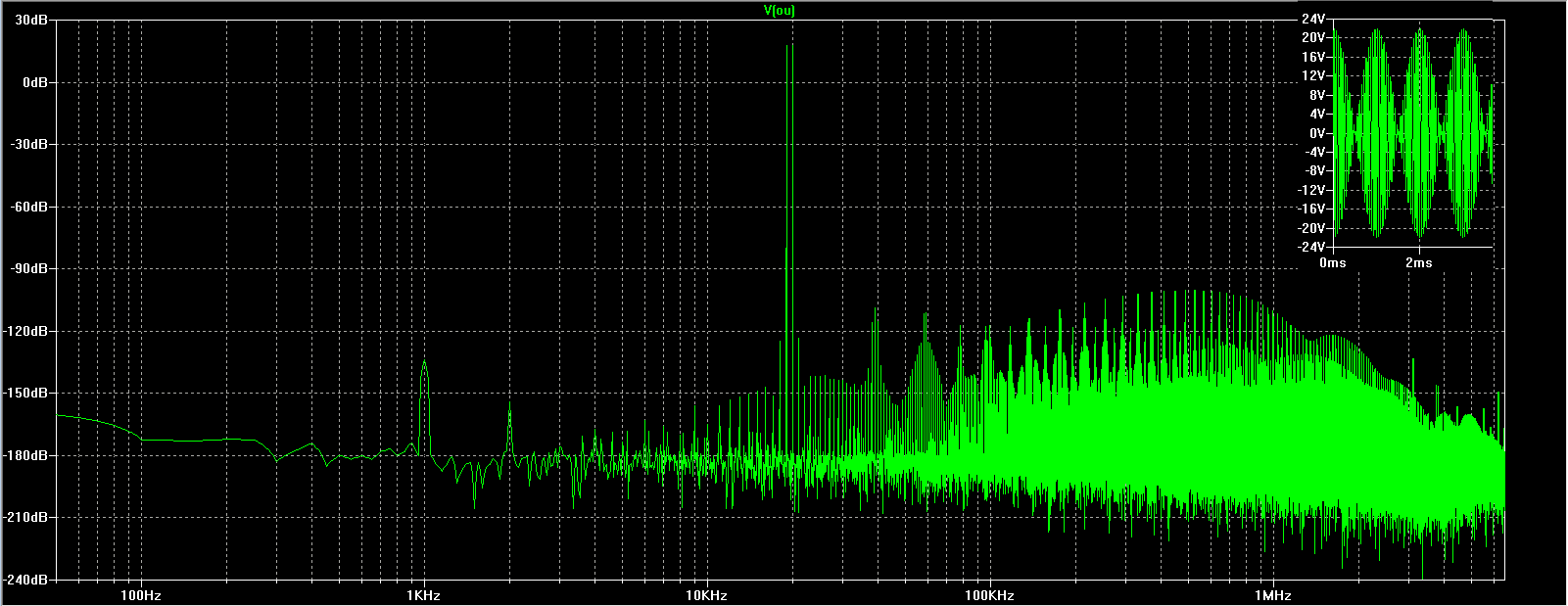

Мелкоосник в японском стиле 80-х.
Ку 10, Кг 0.0006%, спектр -110дб, ток покоя 100ма.
меандр нормальный

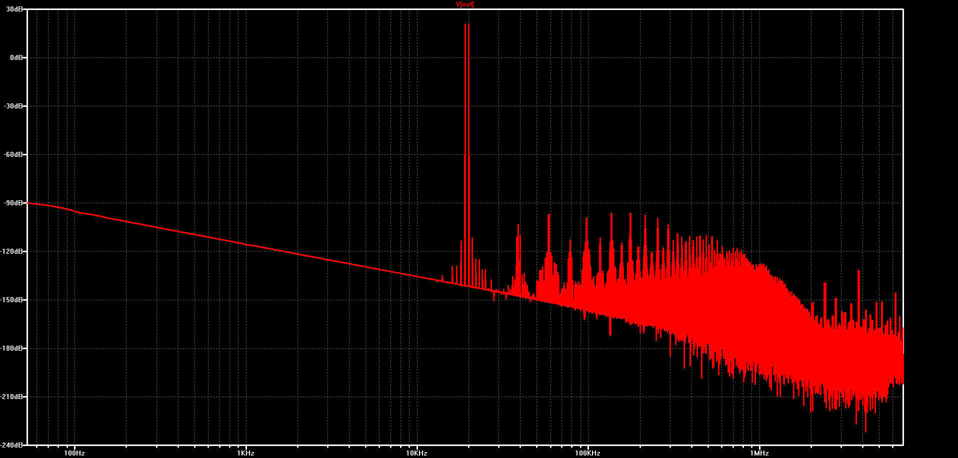

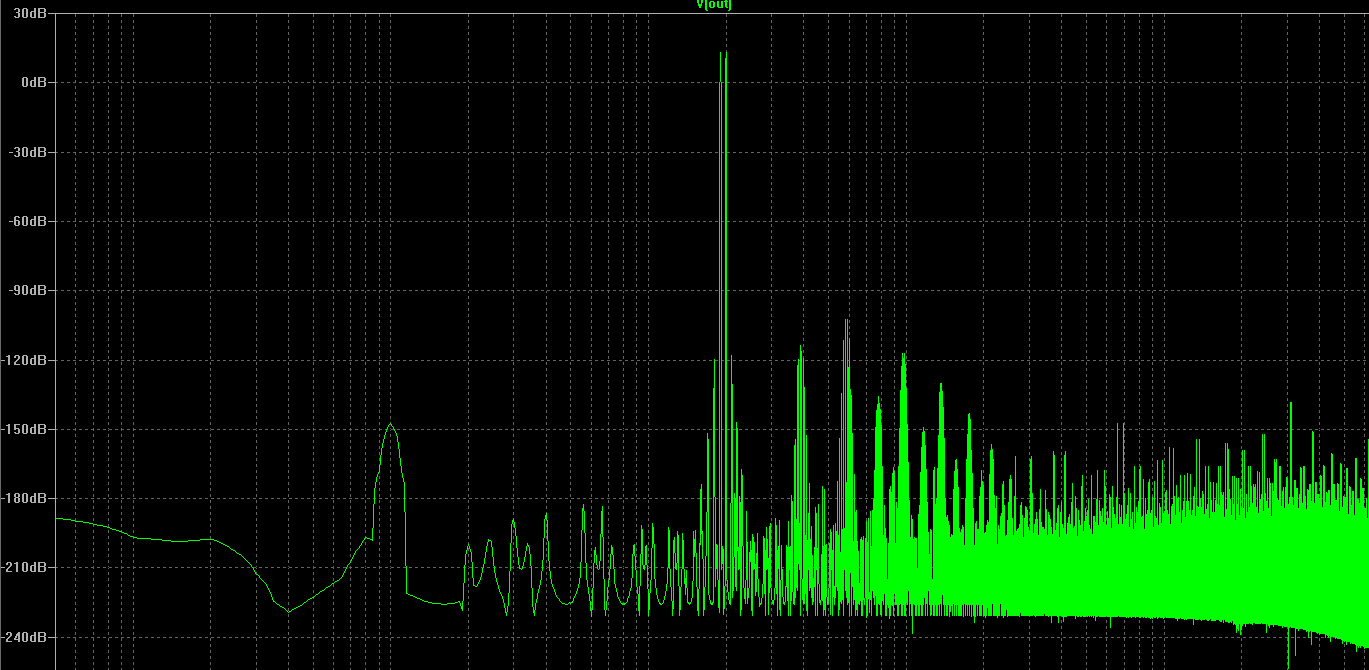

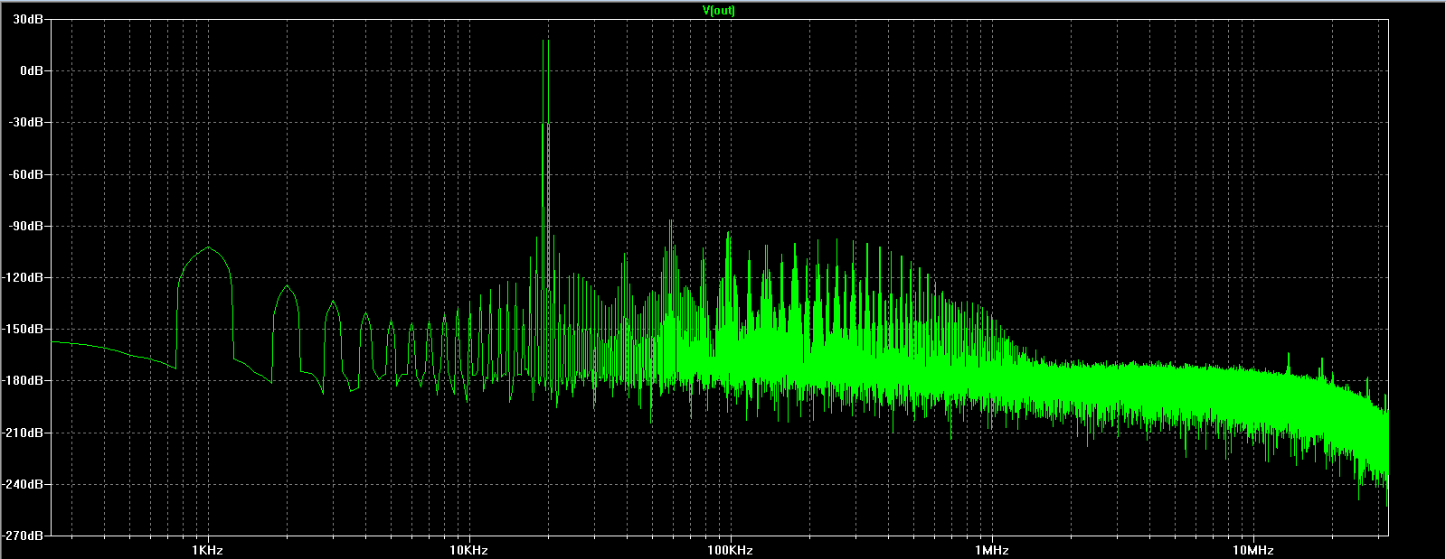

Fourier components of V(out)
DC component:0.0138654
Harmonic Frequency Fourier Normalized Phase Normalized
Number [Hz] Component Component [degree] Phase [deg]
1 2.000e+04 2.198e+01 1.000e+00 -2.01° 0.00°
2 4.000e+04 1.577e-05 7.175e-07 16.22° 18.23°
3 6.000e+04 3.726e-05 1.695e-06 36.74° 38.74°
4 8.000e+04 1.757e-05 7.995e-07 110.22° 112.23°
5 1.000e+05 3.978e-05 1.810e-06 106.44° 108.45°
6 1.200e+05 1.458e-05 6.633e-07 121.05° 123.06°
7 1.400e+05 8.331e-05 3.790e-06 118.84° 120.85°
8 1.600e+05 1.042e-05 4.739e-07 132.89° 134.89°
9 1.800e+05 8.997e-05 4.093e-06 128.69° 130.70°
Total Harmonic Distortion: 0.000625%(0.000774%)
N-Period=1
Fourier components of V(driver)
DC component:1.94336
1 2.000e+04 2.247e+01 1.000e+00 -1.84° 0.00°
2 4.000e+04 2.174e-03 9.674e-05 177.92° 179.76°
3 6.000e+04 2.121e-03 9.440e-05 21.50° 23.34°
4 8.000e+04 6.641e-04 2.956e-05 -162.30° -160.46°
5 1.000e+05 1.233e-03 5.487e-05 -163.72° -161.87°
6 1.200e+05 3.554e-04 1.582e-05 -149.75° -147.90°
7 1.400e+05 1.661e-03 7.393e-05 -150.37° -148.53°
8 1.600e+05 1.871e-04 8.328e-06 -137.85° -136.01°
9 1.800e+05 1.397e-03 6.219e-05 -141.10° -139.25°
Total Harmonic Distortion: 0.017835%(0.018816%)
N-Period=1
Fourier components of V(nfb)
DC component:0.0451558
1 2.000e+04 1.999e+00 1.000e+00 -1.66° 0.00°
2 4.000e+04 3.807e-07 1.904e-07 -73.19° -71.53°
3 6.000e+04 5.204e-07 2.603e-07 36.30° 37.96°
4 8.000e+04 2.540e-07 1.271e-07 109.80° 111.46°
5 1.000e+05 5.719e-07 2.861e-07 106.82° 108.48°
6 1.200e+05 2.104e-07 1.053e-07 121.27° 122.92°
7 1.400e+05 1.198e-06 5.991e-07 119.21° 120.87°
8 1.600e+05 1.489e-07 7.448e-08 133.76° 135.41°
9 1.800e+05 1.295e-06 6.479e-07 129.06° 130.72°
Total Harmonic Distortion: 0.000100%(0.000000%)

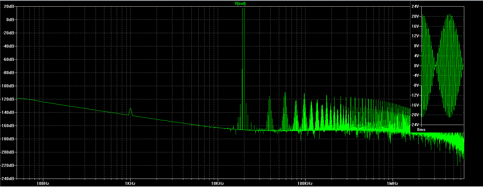

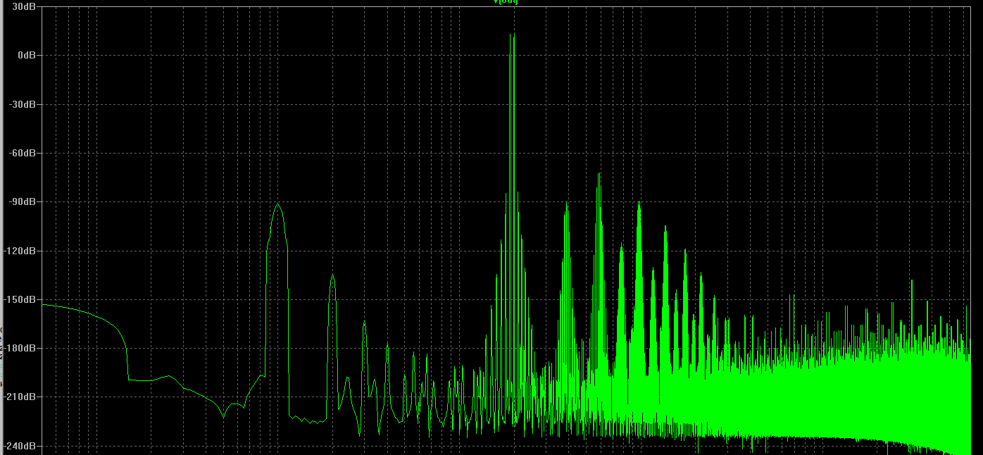

вот эта
Сходил на вот эту.
Во первых гармоники у тебя вычисляются в числе 10. Мы всегда мерим 20.
Вот такой директивой:
.four 20k 20 V(Out)
Ну и ничего не меняя запустил транзиент.. Мягко говоря.. Грубо выражаясь.
Ну что это такое за безобразие?
Хотя бы так бы было..

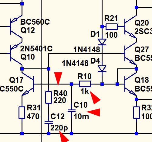

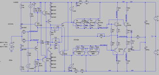

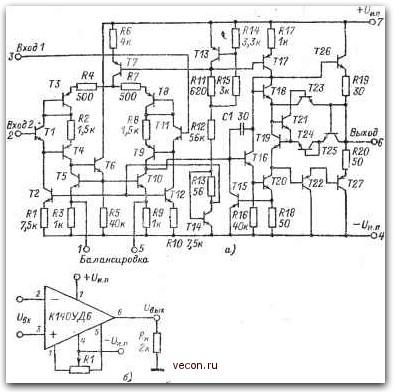

А вот тут мы вас и поправим.
1. Резисторы 5 и 14 включаются // эмиттерным переходам транзисторов дифа, Ку4 и Ку7.
2. Сопротивления у тебя выбраны маленькими. Именно эти резисторы оптимизировались в ЭЛЬБРУСЕ под Rист=0, вышло 10к.
3. Коллекторы входных повторителей включаются в петлю следящей ОС подсоединением к эмиттерам Ку2 и Ку8. Иначе отхватишь искажений на ровном месте.
А навіщо городити це все, якщо на вході можна використати пари Баксандалла замість Т7, Т23 і Т4, Т24?

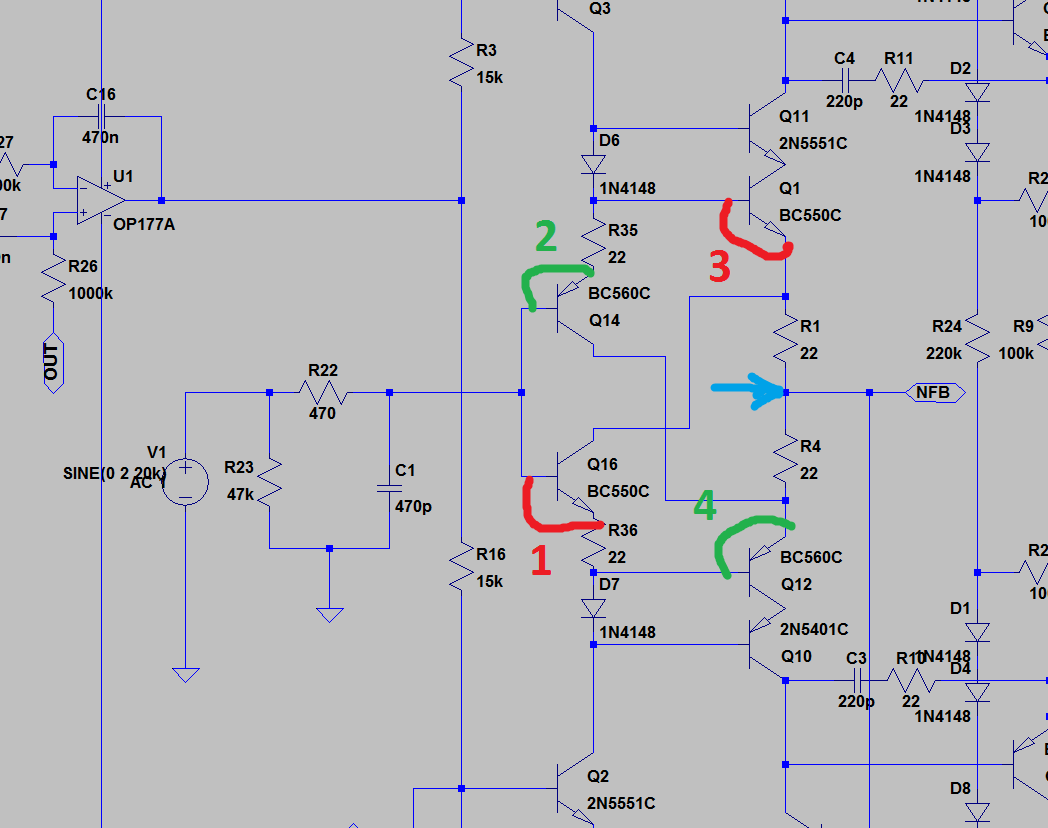

почему вс эти циферки глубины ООС бессмысленны при искажениях порядка 130 дб (для самых лучших оу)?
ОСС подается в точку NFB, в этой точке сигнал линеен и оос работает до бесконечно малых искажений, но!
Переходы база-эммитеров 3 и 4 лежат вне ООС, их напряжения нелинейны, вносят искажения , которые, компенсируются искажениями переходов база-эммитер транзисторов 1 и 2.
Для тупых - искажения транзистора 4 компенсирует транзистор 2, а искажения 3 компенсирует 1.
И если вы настолько тупорылые, что не можете понять, как две нелинейности могут компенсровать одна другую без обратной связи то вы дебилы просто.
И вся линейность начиная с искажений порядка 130 дб (для самых лучших оу) зависит от степени их идентичности.
В дифкаскадах аналогично.
В инвертах все переходы лежат в петле оос, и она работает до бесконечности.

Этих децибел нет в реальном мире, так как транзисторы 1 и 3, а так-же 2 и 4 не идентичные.
деревяшка. Они и в модели не идентичные. 1 и 2 , 3 и 4. А не то что ты нам втюхиваешь.
NEULO
14 Июл 2019
3,825
1,944
93
Одинцово
4
модель 4 та-же что и 2.
модель 1 та-же, что и 3.
А в реале они разные.

В смысле, с какого хрена?
Потому, что в реальных кристалах транзисторы отличаются.
Вот на величины порядка 0.0003 % искажений.
забавным представляется что не только кристаллы отличаются, про них тут и разговаривать не о чем- отличаются. А резисторы, отличаются? А конденсаторы? А диоды? От тут беда, всё отличается. Чтож делать то?
Твой параллельник "победил" Локантевскую тройку, не бум счас за термостабильность и прочее. Правда в паралельнике 4 лишних транзистора, но такое себе.

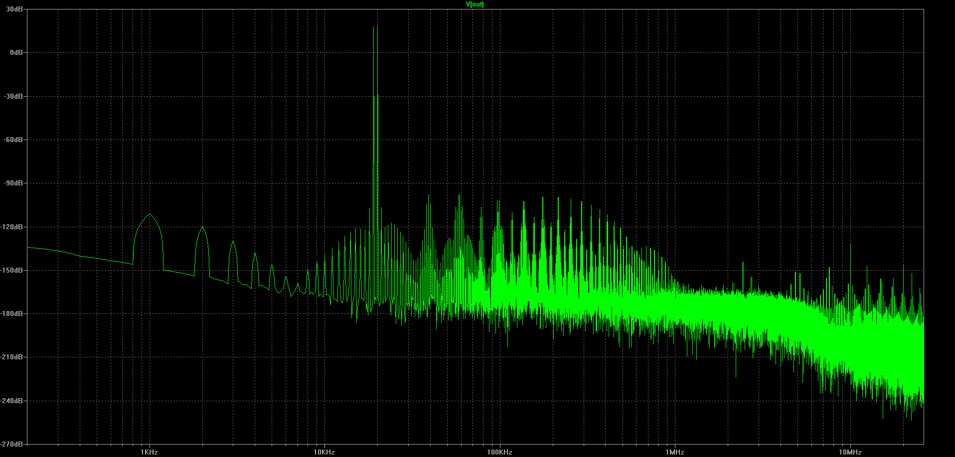

Вот тут корифеи соревнуются - к кого МЕНЬШЕ гармоники.
Тут уже 0.000000... идут
А вот у кого БОЛЬШЕ???
У меня РЕКОРД = 336%.
Больше у кого бывало ?
И, вообще, а могут быть искажения Кг быть больше 100%?

Это не я, а симуль выдаёт.
Так могут искажения Кг быть больше 100%?
Или это глюки симулятора ?
NEULO
14 Июл 2019
3,825
1,944
93
Одинцово
4
могут. если искажения больше основной частоты. Чего ты удивляешься? это значит что у тебе генерация где то. Или ещё что нибудь такое. Клип опять же.
Или у тебя просто измерение гармоник настроено неправильно. С генератора идёт одна частота, а измеряешь ты относительно другой. Такие надписи .four чего то там, с частотами, они за это отвечают.
