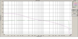

.АТ  vm-540    два канала  измервинил  Bruel&Kъaer  QR2010 — копия.jpgIMG_20220415_184808.jpgДве АЧХ корректора Апрельский -22.jpgИтоговая   ачх  корректора Апрельский-22.jpg

Шур V-15 как раз просит не 500-600пик , как всякие бюджетные модели, там подобрали мы 390 пик, получили шикарную ачх. Здесь все есть по этой башке. https://www.salonav.com/arch/2021/11/izmerennye-xarakteristiki-nedorogix-mm-golovok.htm
Вот спасибо за быстрые ответы!!!
За ссылку на АЧХ отдельное спасибо! Просто в SM на неё 500-600пф указано. Вставка родная.

Выяснить , какая емкость на входе корректора оптимальна для данной головки,можно, если подкинуть на вход КПЕ 10 на 500, слух вам подскажет . Но для реального Шура 15-3 с оригинальной вставкой вышли на 390 пик, поскольку на ачх не было типичного глубокого провала на верхней средине. который выправляет емкость. Зато всякие новодельные вставки огорчили -не то слово.
Коррекция на диво кривая. Не знаю, кто и как её считал. Все неправильно.
