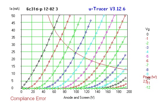

Есть ещё пара 6С31Б но с таким смещением на выходе применять вроде как не удобно.
Поясните, что ваша фраза значит?

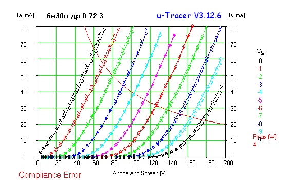

На графике максимальное напряжение смещения -1,5 вольта всего, попахивает клиппингом, Ку =17. Если строить универсальный выхлоп с понижающим МКТ этого может не хватить. Хотя ещё сам не считал, доверяюсь мнению более опытных товарищей. Пока прикидываю с какого корректора начать и что для этого в данный секунд имеется.

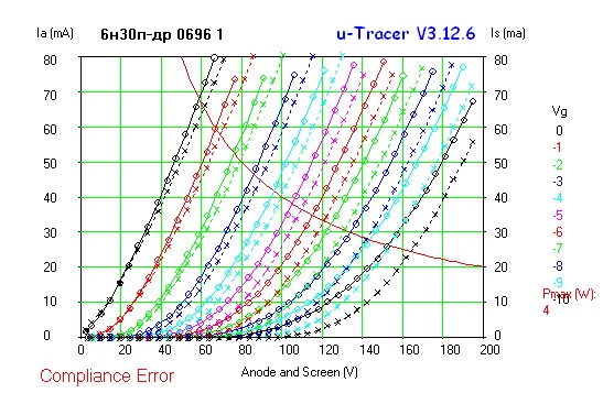

Я привёл ВАХи реальной лампы, а "мурзилки" пятидесятилетней давности читать нужно с пониманием. Просто кому-то лень было рисовать ВАХи выше 1,5в, а не то, что там их нет и будет ужОс. :)
Кто вам сказал что я читаю "мурзилки"? График я привёл из справочника. Если вас что-то раздражает не пишите, вопросы я задаю не вам.

Спасибо за график лампы 6С31Б, весьма кстати. Если не затруднит ответьте пожалуйста на вопрос как считать входное сопротивление лампы...:)

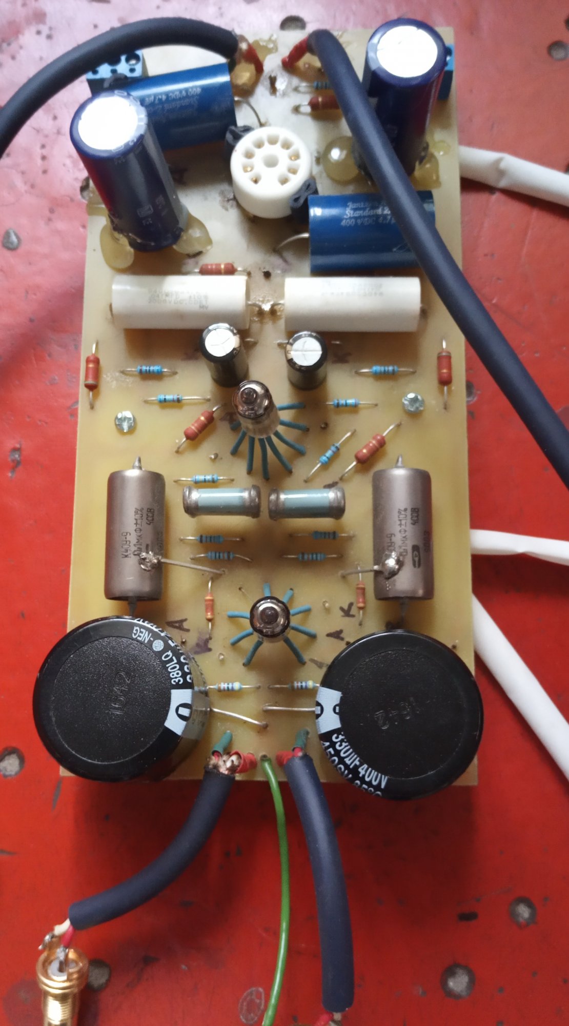

Лампы, лампы... Главное пчёлы))) Никак не могу доформировать и закрыть корпус. То играет весь день изумительно, то в другой день - 5 минут, и канал зашуршал, или потише заиграл, или... Лампу поправил (6н6п-и) - опять хорошо. Пропаивал-перепаивал... Китайская керамическая панелька. Возможно. Перепаял на СОВЕТСКУЮ) Пришлось рассверлить, проводочки нарастить, т. к. пятаки сверлом ... Второй день вроде без косяков. Панелька была такая. Фото уже выкладывал, но повторюсь:
Пчёлы не правильные и мёд у них не тот. ;) А что вы хотели от панелек с контактами из кровельной жести, покрытых гламурной "позолотой"? Одни понты. Советские ПЛК по качеству на голову выше, одно но - при неправильном хранении серебрение чернеет, но и это лечится.

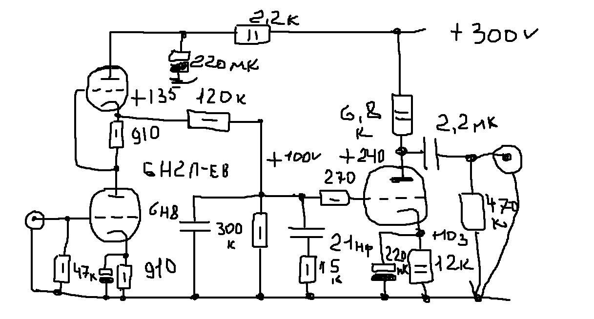

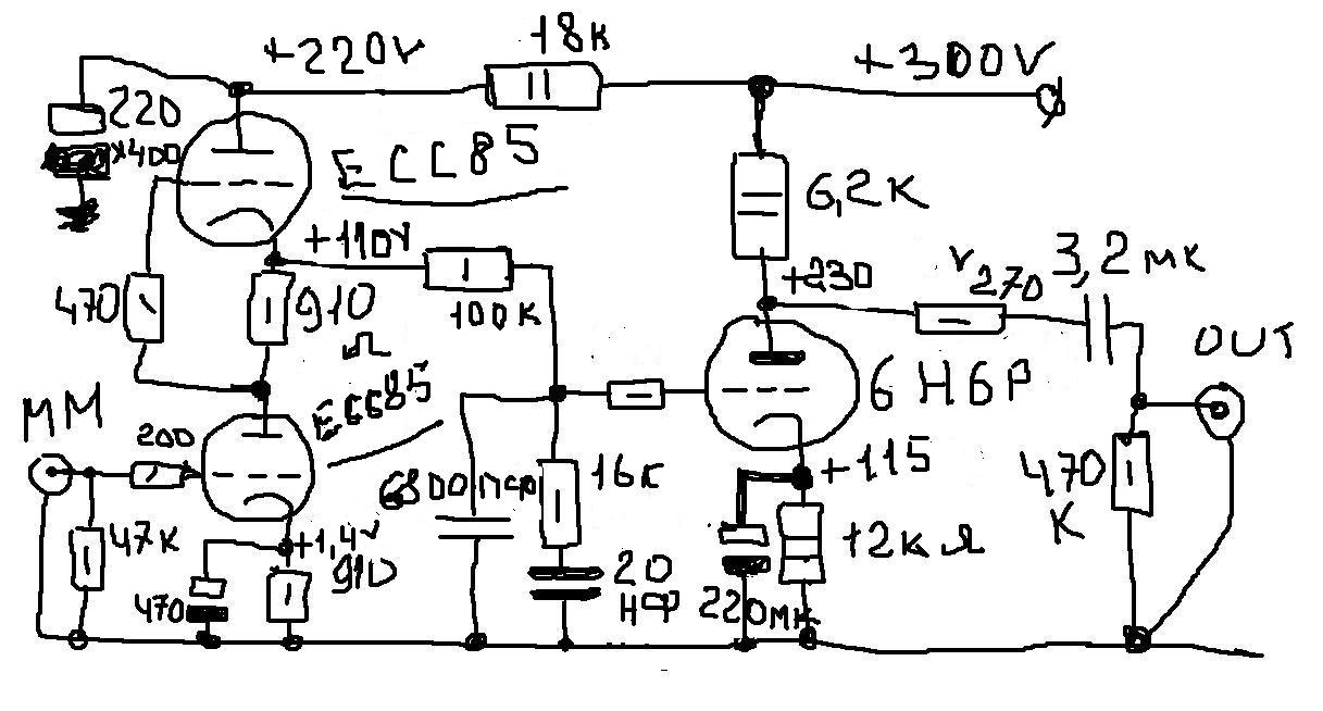

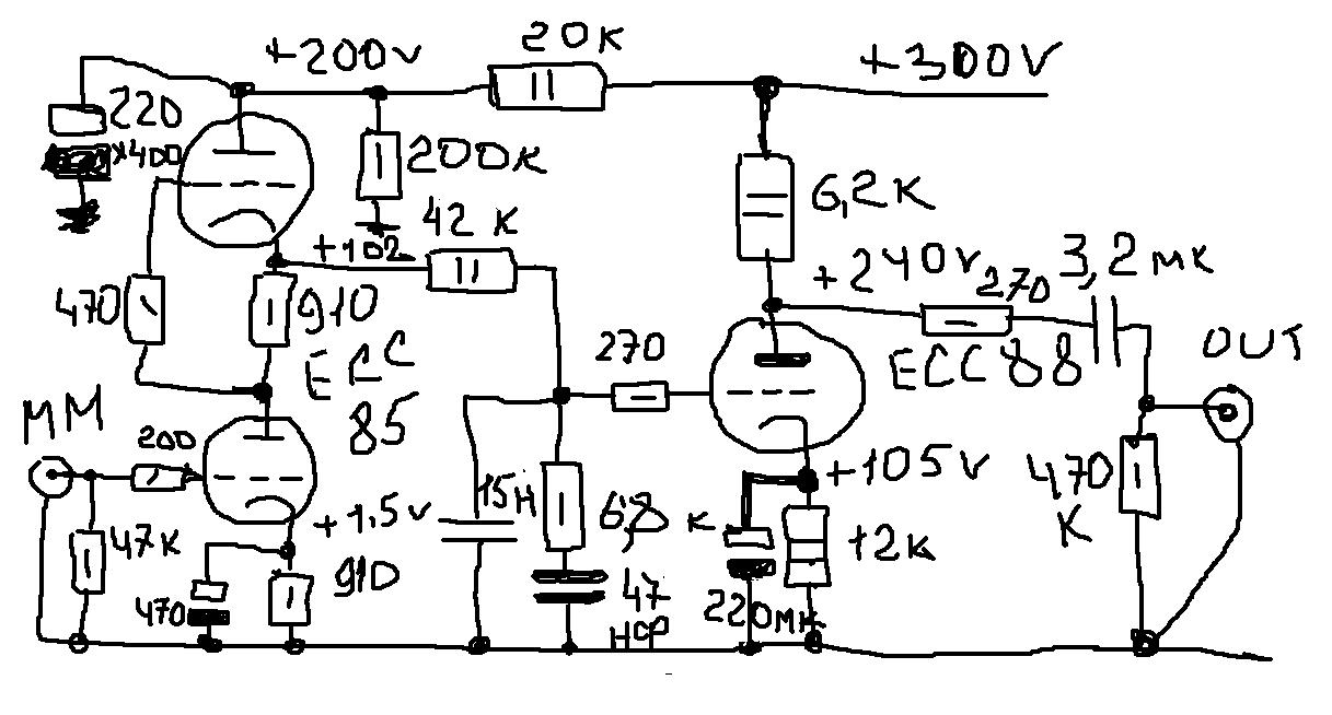

    169.3 KB · Просмотры: 313
    466.9 KB · Просмотры: 295
    87.7 KB · Просмотры: 426
    115.5 KB · Просмотры: 407
    114.9 KB · Просмотры: 400
    122.3 KB · Просмотры: 411
    106.9 KB · Просмотры: 394
    113.7 KB · Просмотры: 412

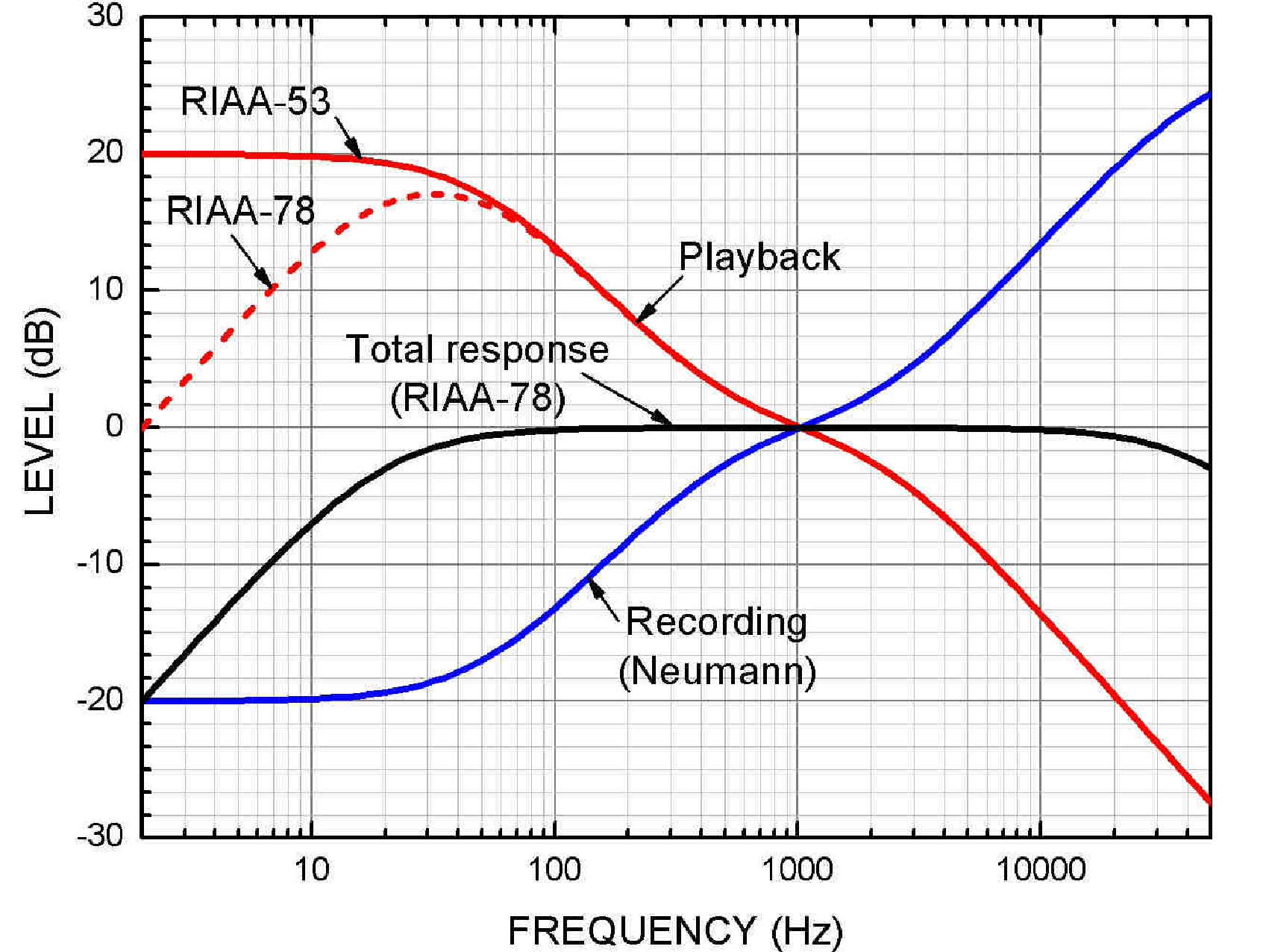

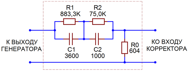

тут ещё нюанс. Вот, собрали вы схемку. а как убедиться, что все работает как надо и ачх уложилась в заданные "ворота рамок" ? Чем будете проверять?
"Сам спросил и сам отвечу. Хотя меня и не просили" Классика!))))))))
1000 гц- ноль дБ, 160 герц- +10 дБ, 6300 гц- минус 10 дБ. 30 Гц- 17,8 дБ, 21200 гц =минус 20 дБ
Александр Степанович соорудил генератор импульсов с нормированной скоростью нарастания. Я чуток упростил идею, применив интегрирующую цепочку с нужной скоростью нарастания. И когда начал измерять корректоры, много полезного выявил, недоступного ранее.
